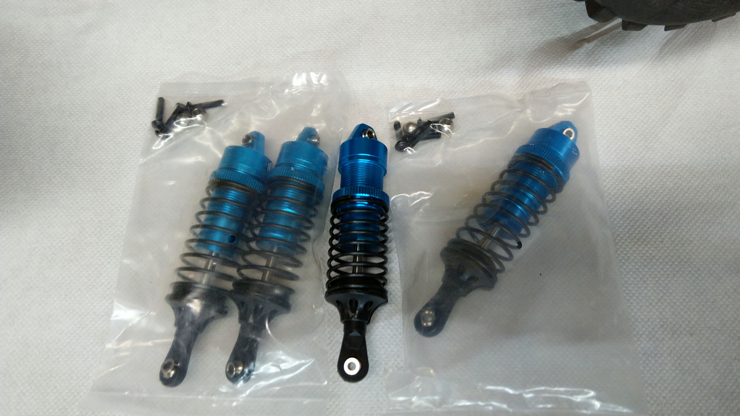

Pour un peu plus de 11 euros les quatre port compris, je me suis dit "soyons fous" ! Au pire ça fera de la pièce. Reçus en 3 semaines à peu près. (Je crois qu'ils sont arrivé plus tôt que prévu)
Les fixation inférieurs sont en 3mm au lieu de 4 pour le XT.S mais j'ai des idées pour que ce ne soit pas un problème.
Même longueur que les amortos d'origine, même diamètre extérieur et même débattement. Bien sûr il sont livrés sans huile.

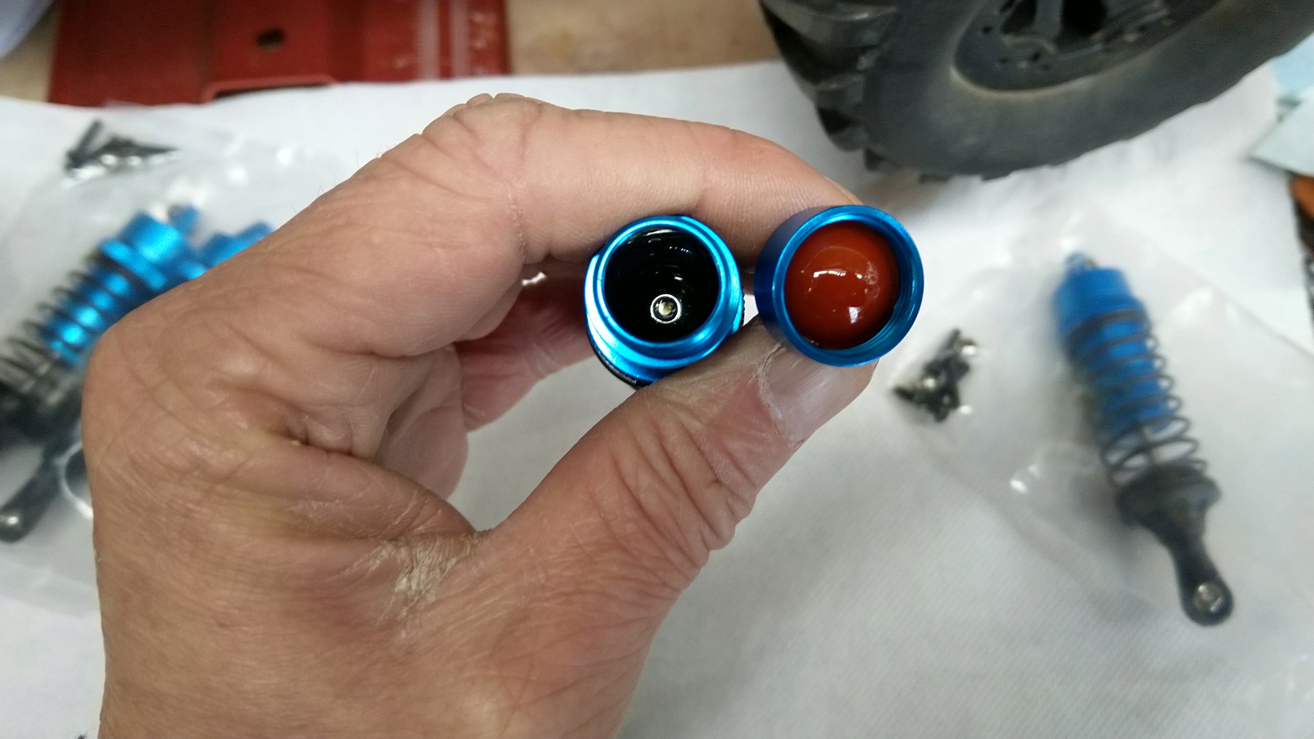

Déjà ils ne sont pas complétement vides et aucune trace d'huile dans les sachets. C'est bon signe. Par contre on dirait de l'huile de fourche. Ça ne sent pas l'huile moteur en tout cas.
Ensuite un truc qui me plait bien : Une membrane. Dont même remplis au max (dans la limite du raisonnable) logiquement ils ne devraient pas être bridés en fin de course.

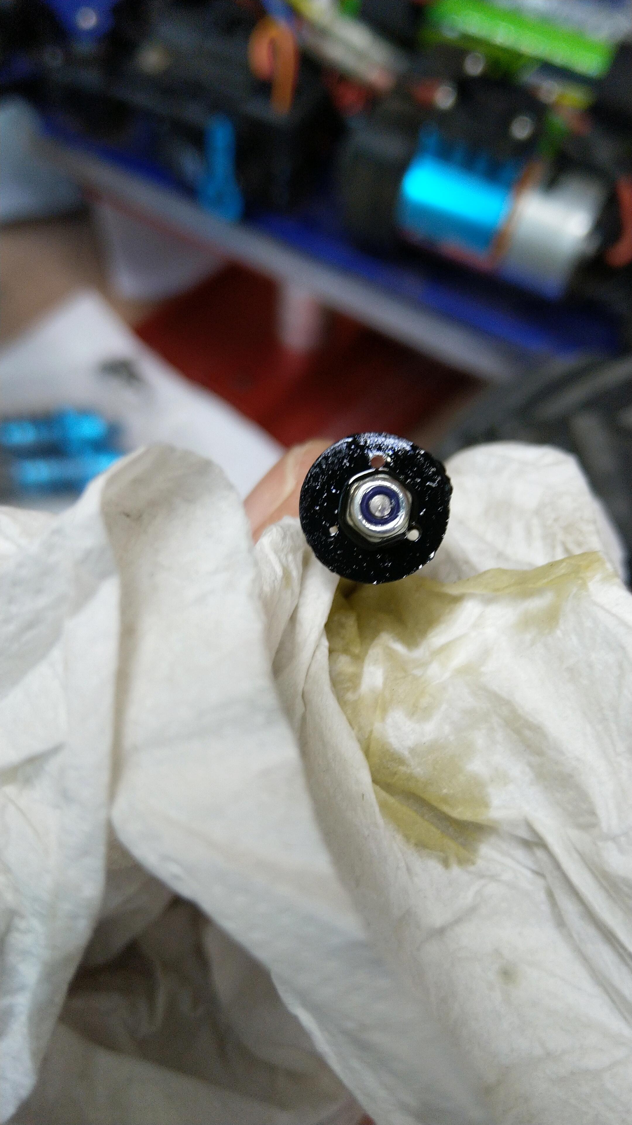

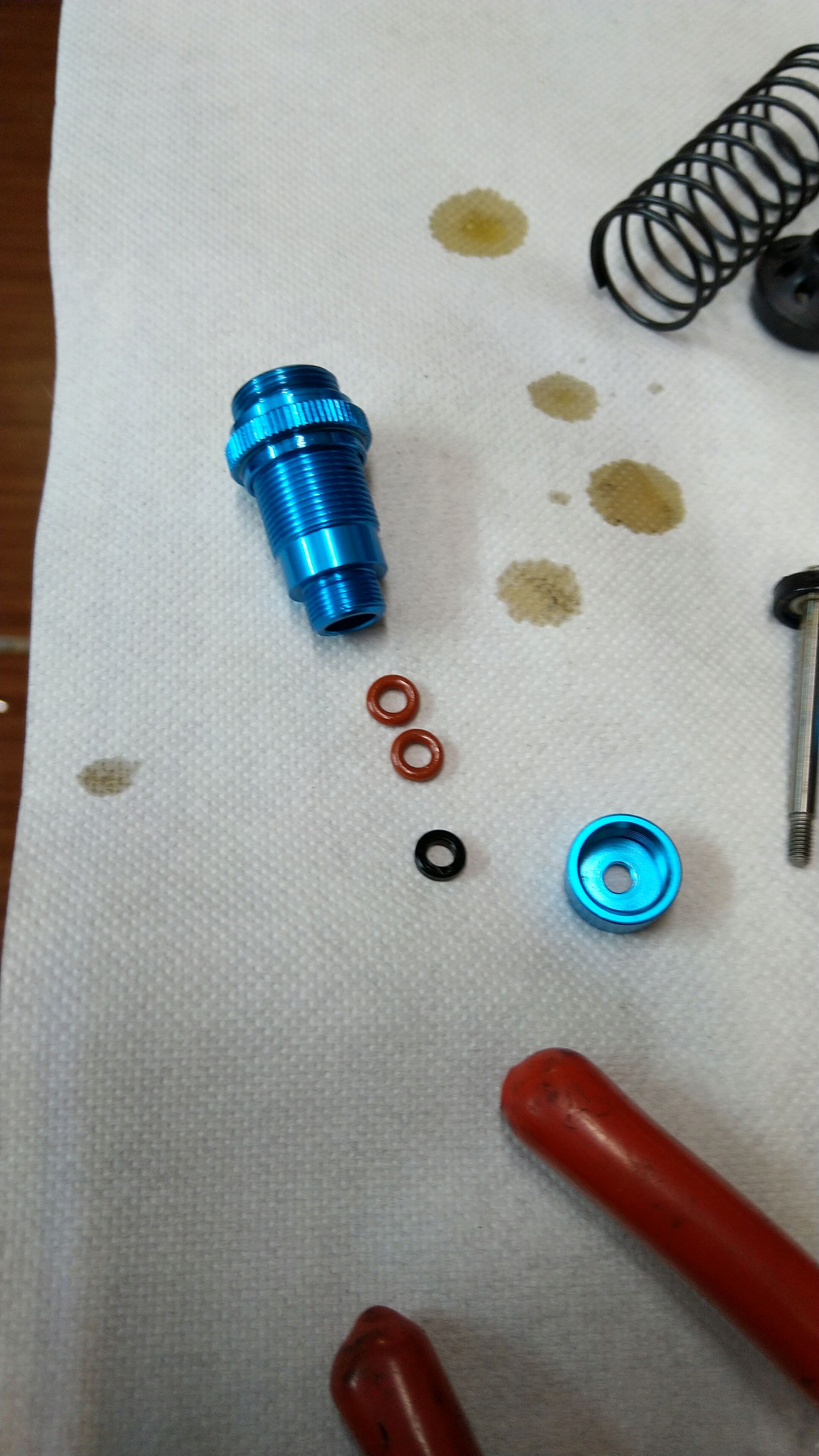

Pistons 3 trous (à ébavurer)
Et pour l’étanchéité de la tige, 2 joints et une cale plastique. (dans cet ordre là) Personnellement j'aurais alterné un joint, la cale, un joint et le bouchon (ma logique de mécanicien) donc je ne sais pas si je les laisse tel quel ou si j'adapte à ma sauce.
Et enfin, la molette de réglage qui possède un joint donc elle n'est pas trop libre et devrait rester dans la position voulue.

Et tu fais bien car nos amis d'un autre continent ne sont pas (pas encore Mad ) partenaire de RCmag.
Je pense que l'ordre deux joint puis bague est pas mal ; la bague va racler le max de mxrdx sur la tige avant le joint. Et point de vue guidage c'est bien aussi.
Après sûr que la bague fait pas trop joint sur la pièce qui sert le tout.
Tu peux tenter bague en bas à l'arrière (qui reçoit toute la crotte de roulage du train avant) et au centre à l'avant pour voir.

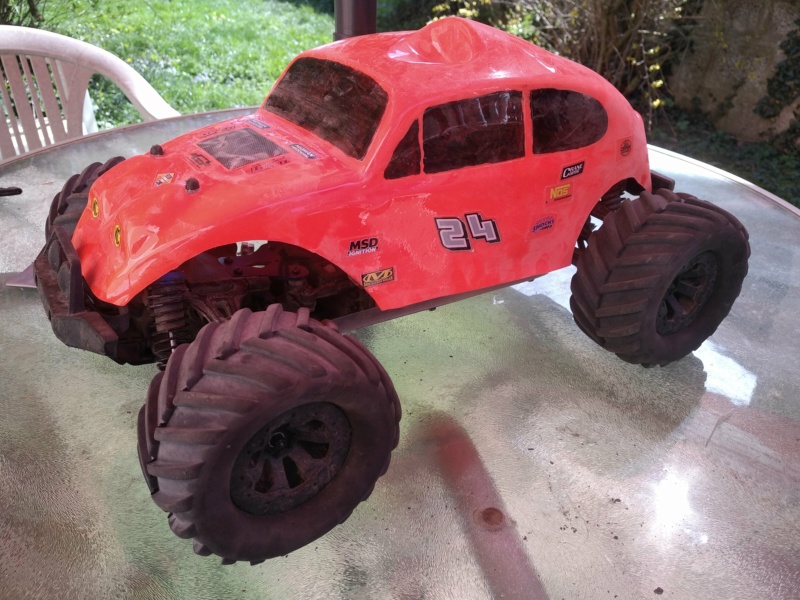

Jolies les photos en action. C’était avant la destruction de la carrosserie je suppose.
Messages: 120831
MessagePosté le: 28.03.2021, 19:37:58    Sujet du message: Répondre en citant
elle est pas morte. juste fendue sur un coté et j'ai réparé avec une petite plaque d'ABS

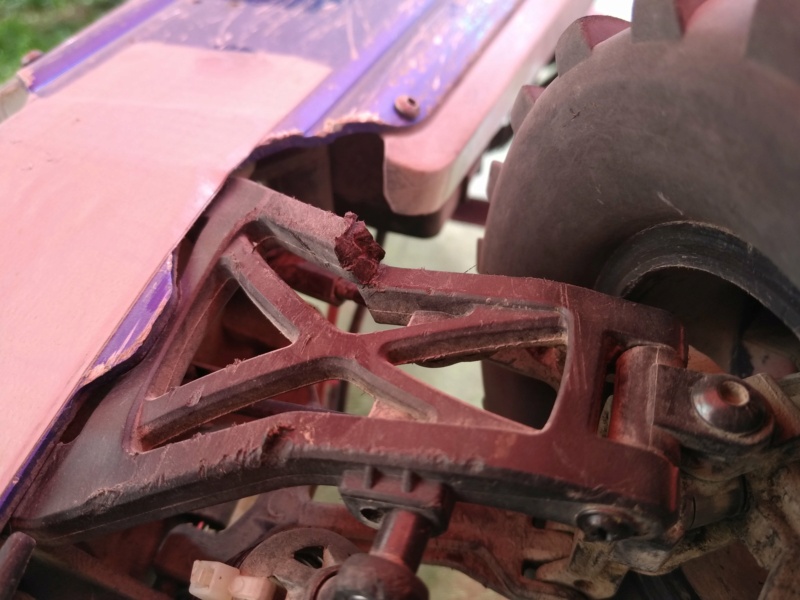

Aujourd'hui j'ai donc sorti le XTS et il y a eu de la casse Mad
Déjà il y a eu les fameux triangles inférieurs. J'en ai cassé un à l'avant :
Heureusement j'avais "le Graal" en stock :
J'ai donc pû réparer :

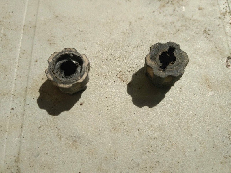

Ensuite ma voiture est devenue une traction, le fautif a vite été trouvé :
Là encore j'avais du stock :
Sinon j'en ai profité pour jeter un coup d'oeil à ma noix d'entrée de différentiel arrière qui continue de se manger (photo au 44ème roulage) :
J'en ai une de rechange mais je pense que celle-là peut encore rouler. Si quelqu'un peut me confirmer, ce serait cool.
Et j'ai aussi déchiré un pneu :
Du coup je ne sais pas si je recommande des comme ça ou si je passe aux pneus de buggy 1/8ème, à voir.
En attendant j'ai tout remonté et c'est reparti... Laughing

Bon, ça me perturbait d'avoir remonté une pièce qui ne me plaisait pas, j'ai donc changé la noix de différentiel et le cardan central arrière.
J'en ai aussi profité pour vérifier le différentiel mais RAS, j'ai juste remis de la graisse.

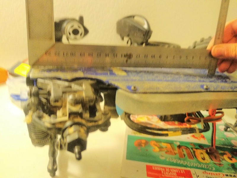

Par contre j'ai l'impression que mon chassis est tordu, à moins qu'il ne soit plié d'origine mais je n'en suis pas sûr.
(désolé pour la qualité de la photo mais j'étais tout seul).
PapyDeuche
Inscrit le: 07/02/2021
Messages: 65
MessagePosté le: 05.04.2021, 20:37:09    Sujet du message: Répondre en citant
Pas évident de confirmer parce que la photo est floue, mais je pense qu'il y a plus d'angle sur le mien.
Et pour les éxagones, ils sont tendres et ils commencent à s'arrondir aussi. Surtout que mes roues se désserent régulièrement. (Encore plus depuis le passage en brushless)
Sinon, ça me fait plaisir de voir un XTS plus sale que le mien. Laughing

Loran73
Inscrit le: 01/01/2021
Messages: 990
Localisation: Isère (38)
MessagePosté le: 05.04.2021, 20:50:02    Sujet du message: Répondre en citant
Lol, un truc de fou, il est tombé dans un marais plein de vase Mad et il y est bien resté une bonne dizaine de secondes. En tout cas je confirme que l’électronique est étanche Very Happy
J’espère qu’il va neiger demain, c’est le meilleur moyen pour le nettoyer de fond en comble dans ses moindres recoins Laughing
Je vérifierai demain, mais pour moi le châssis a l'arrière est totalement plat....
PapyDeuche
Messages: 65
MessagePosté le: 06.04.2021, 06:29:06    Sujet du message: Répondre en citant
A l'arrière c'est plat ici aussi.
Je ne voyais où était le cucul et la têtête... Mr. Green
Je pensais qu'on était sur l'avant.
Loran73
Messages: 990
MessagePosté le: 06.04.2021, 11:26:03    Sujet du message: Répondre en citant
Merci pour l'info. Du coup je ne sais pas ce qu'il s'est passé. Je veux bien admettre que je roule n'importe où et par tout temps mais je ne fais jamais de sauts. C'est donc surprenant qu'il se soit tordu. Au pire la prochaine fois que je démonte l'arrière je le redressai dans un étau.
