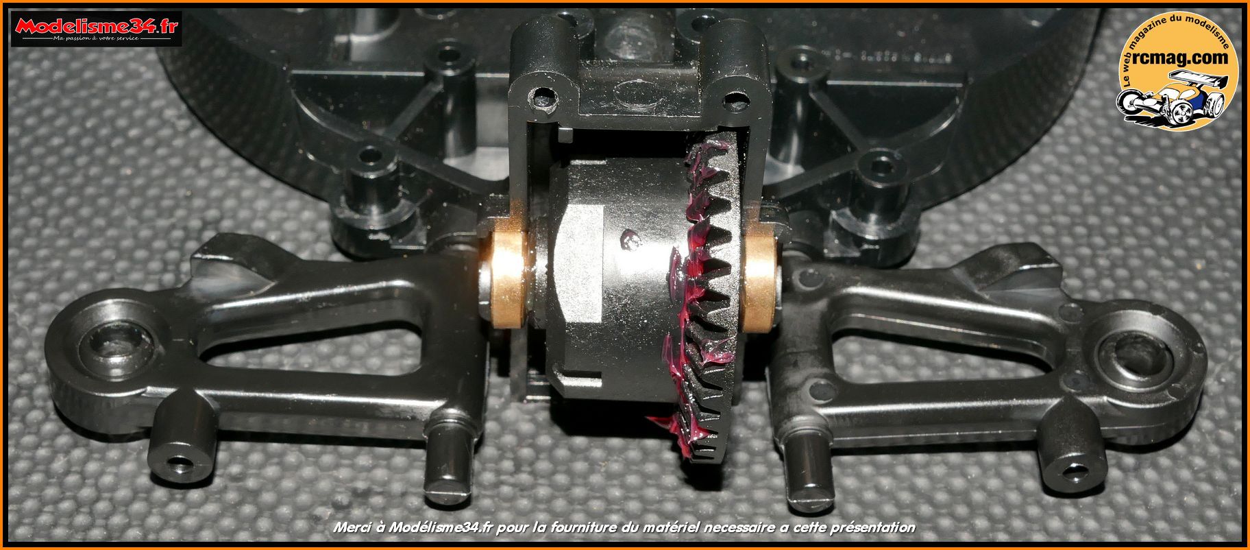

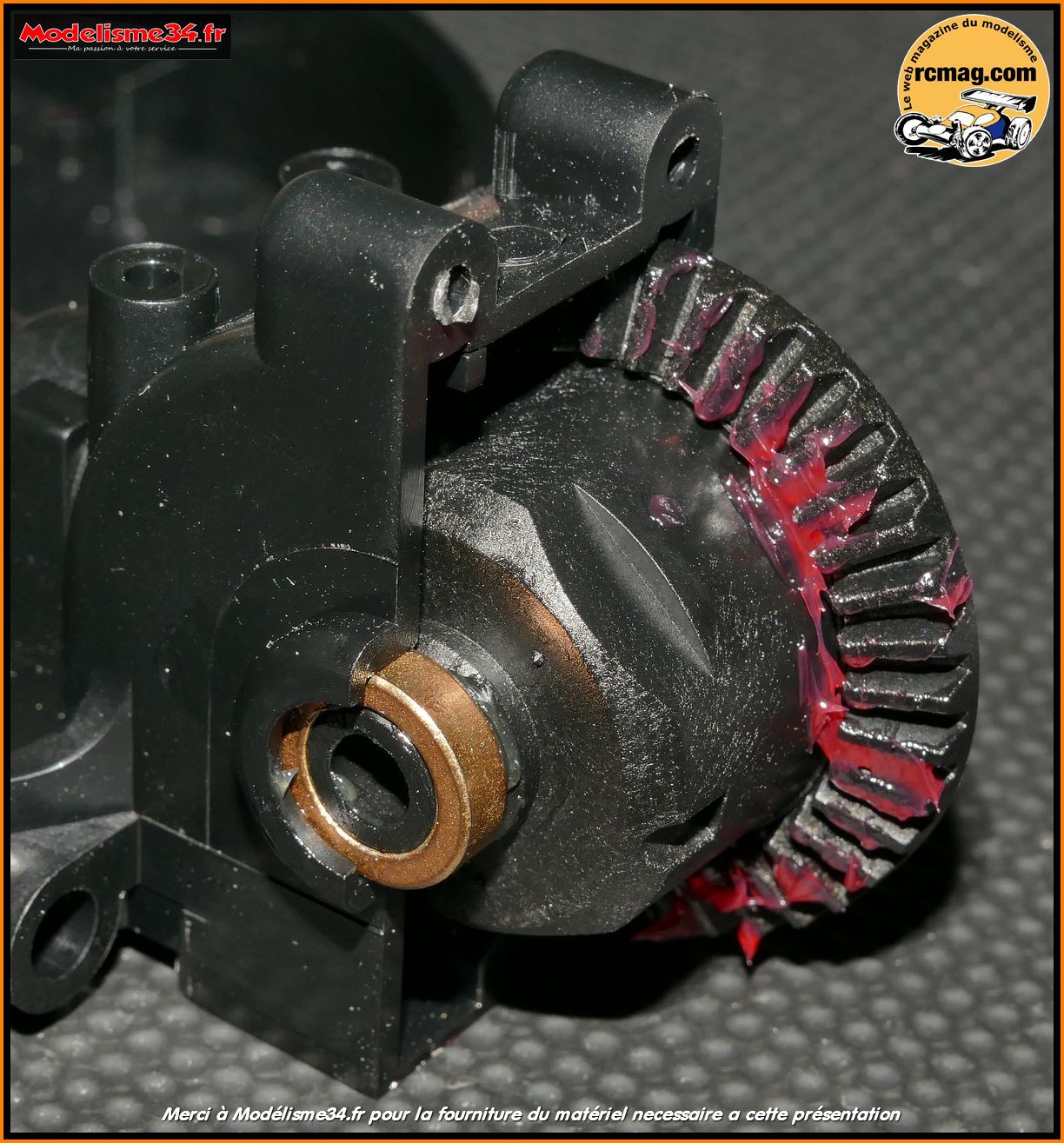

MessagePosté le: 18.01.2021, 14:41:26    Sujet du message: Répondre en citant
Mise en place du différentiel dans son logement.

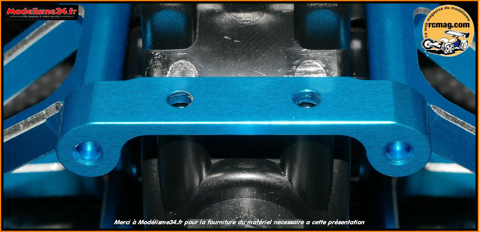

MessagePosté le: 23.01.2021, 17:29:47    Sujet du message: Répondre en citant
Le montage avec l'arbre de transmission alu option 54026.

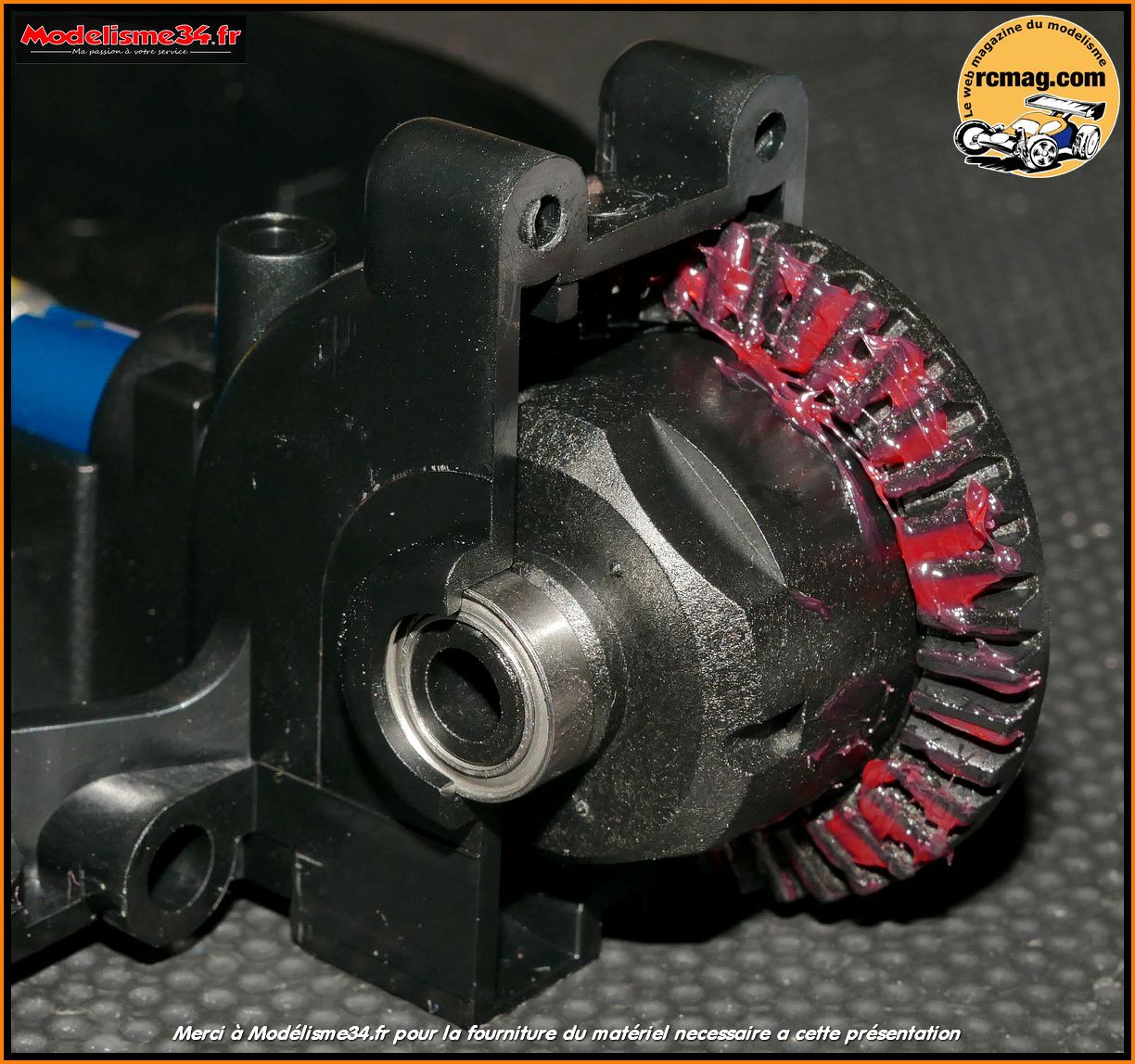

Messages: 120964
MessagePosté le: 23.01.2021, 17:30:11    Sujet du message: Répondre en citant
Mise en place du roulement 5x11x4.

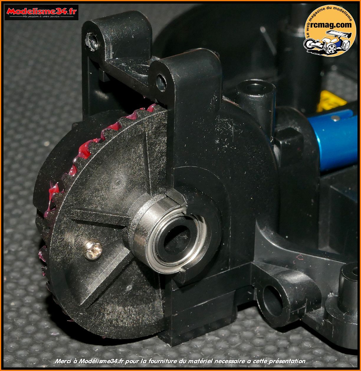

MessagePosté le: 25.01.2021, 17:48:20    Sujet du message: Répondre en citant
Mise en place du pignon de couple conique.
Messages: 120964
MessagePosté le: 25.01.2021, 17:48:53    Sujet du message: Répondre en citant
Mise en place du différentiel version roulements dans son logement.

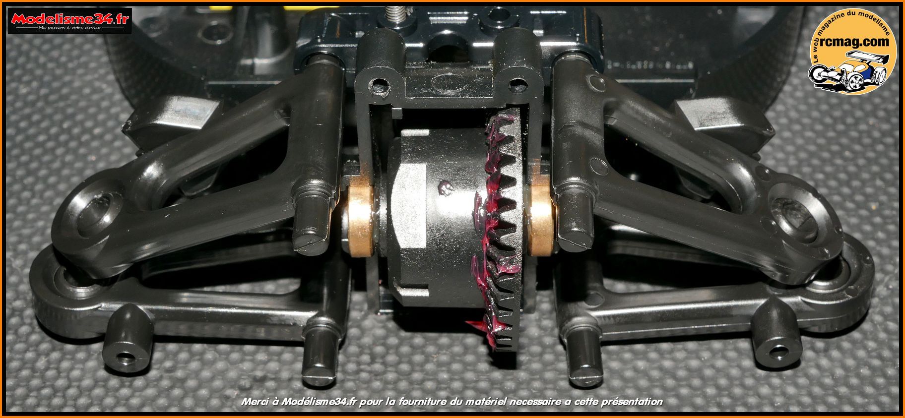

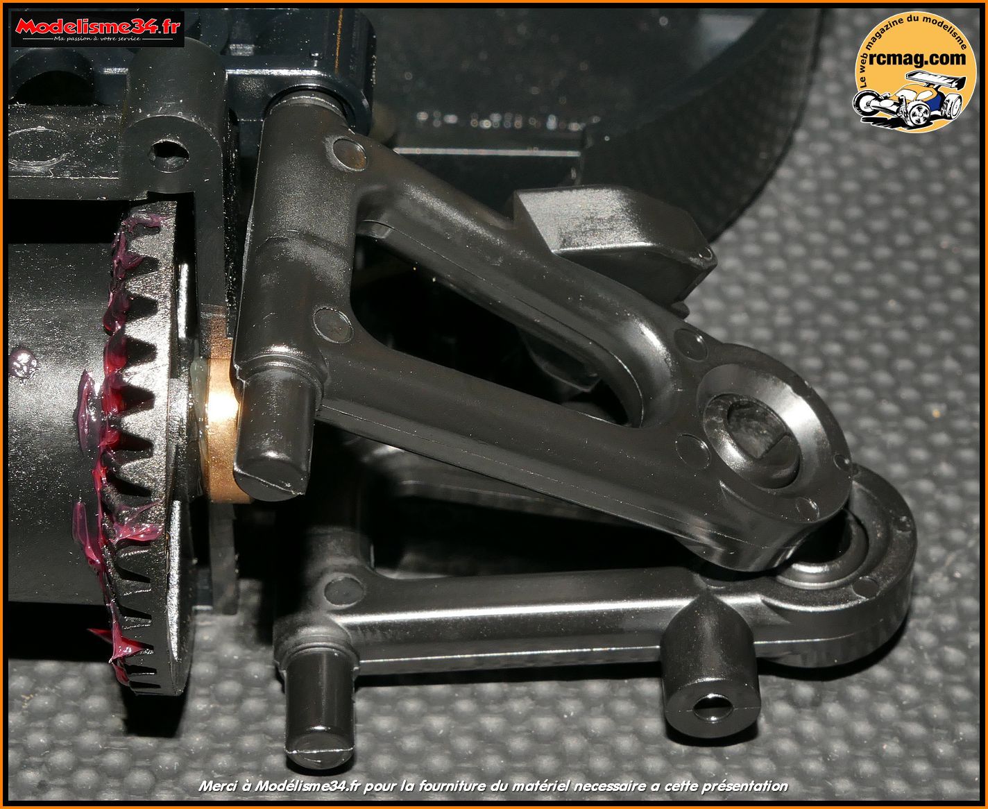

MessagePosté le: 06.02.2021, 19:32:01    Sujet du message: Répondre en citant
Montage des triangles inférieur.

MessagePosté le: 07.02.2021, 18:42:27    Sujet du message: Répondre en citant
je suis vraiment effrayé par le montage du diff "de boite", bronze contre plastique...
Est-ce qu'un lecteur de RCmag a déjà roulé avec cette config et peut faire un retour pour me rassurer? (sinon, jamais je n'essayerais!)
Nums30
Inscrit le: 22/06/2015
Messages: 38
MessagePosté le: 08.02.2021, 13:16:58    Sujet du message: Répondre en citant
Salut Phred,
A l'époque cela se voyait sur pas mal de voiture optionnable (genre les HPI RS4 de la HPI CUP).
Cela fonctionne, après sur des autos ou les perfs sont faibles le kit roulement apporte beaucoup donc c'est l'option de base a ajouter.

Messages: 120964
MessagePosté le: 10.02.2021, 17:56:45    Sujet du message: Répondre en citant
le kit roulements c'est indispensable, surtout pour 14€ de plus
les amortisseurs c'est un plus ( quand on en trouve .... )
pour les réglages ils sont tres limités
j'avoue pas savoir ce qu'ils utilisent en course mais cela semble hyper variable

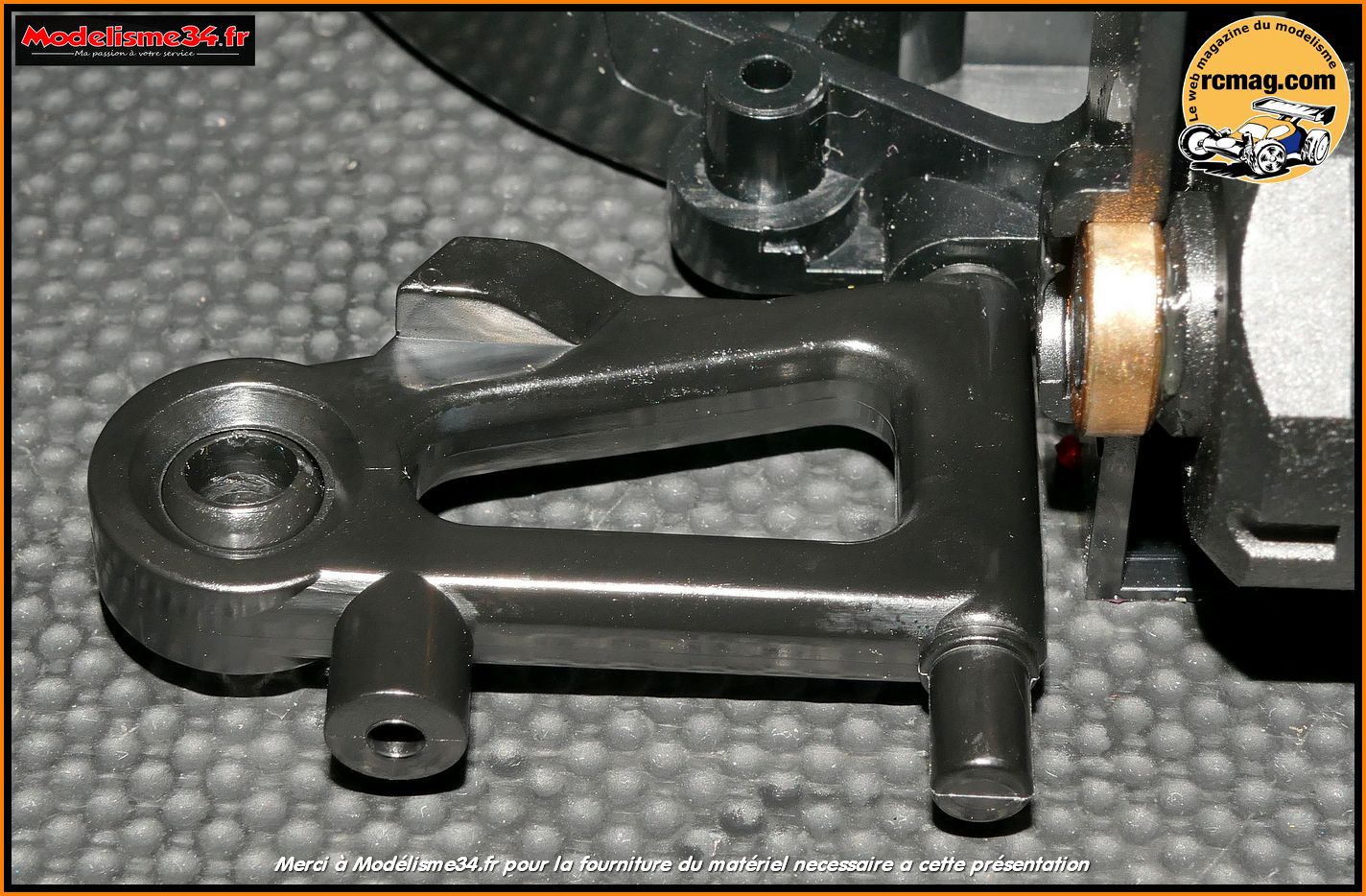

Messages: 120964
MessagePosté le: 11.02.2021, 09:19:23    Sujet du message: Répondre en citant

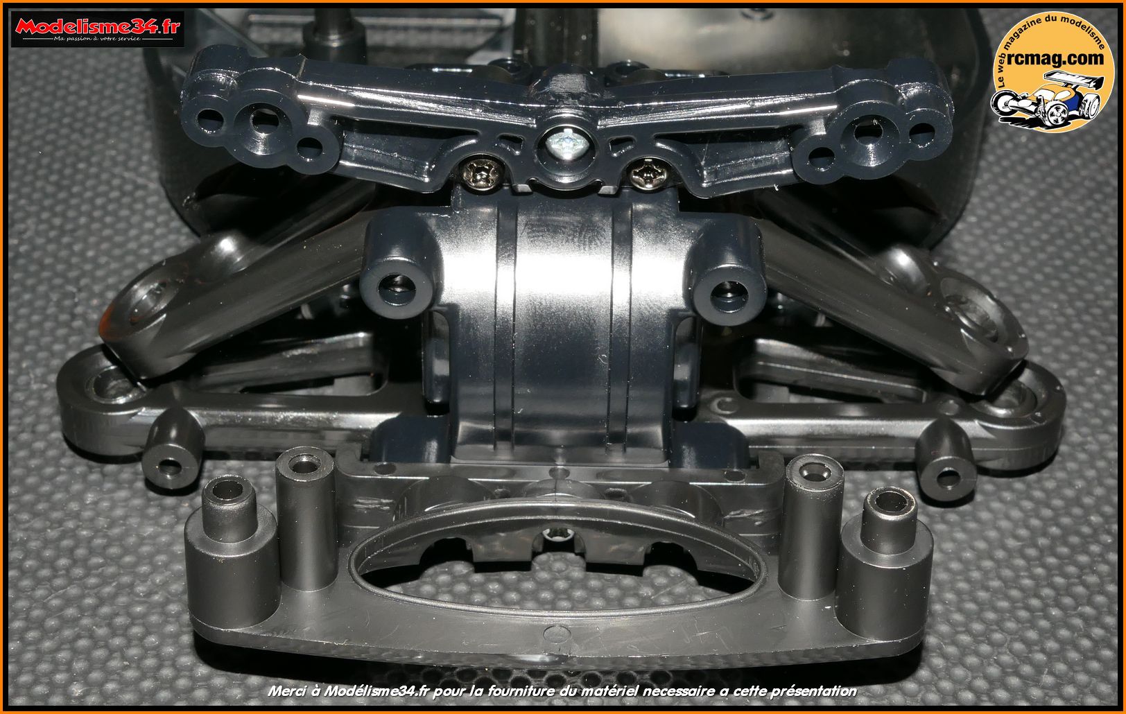

Montage des triangles supérieur.
Messages: 120964

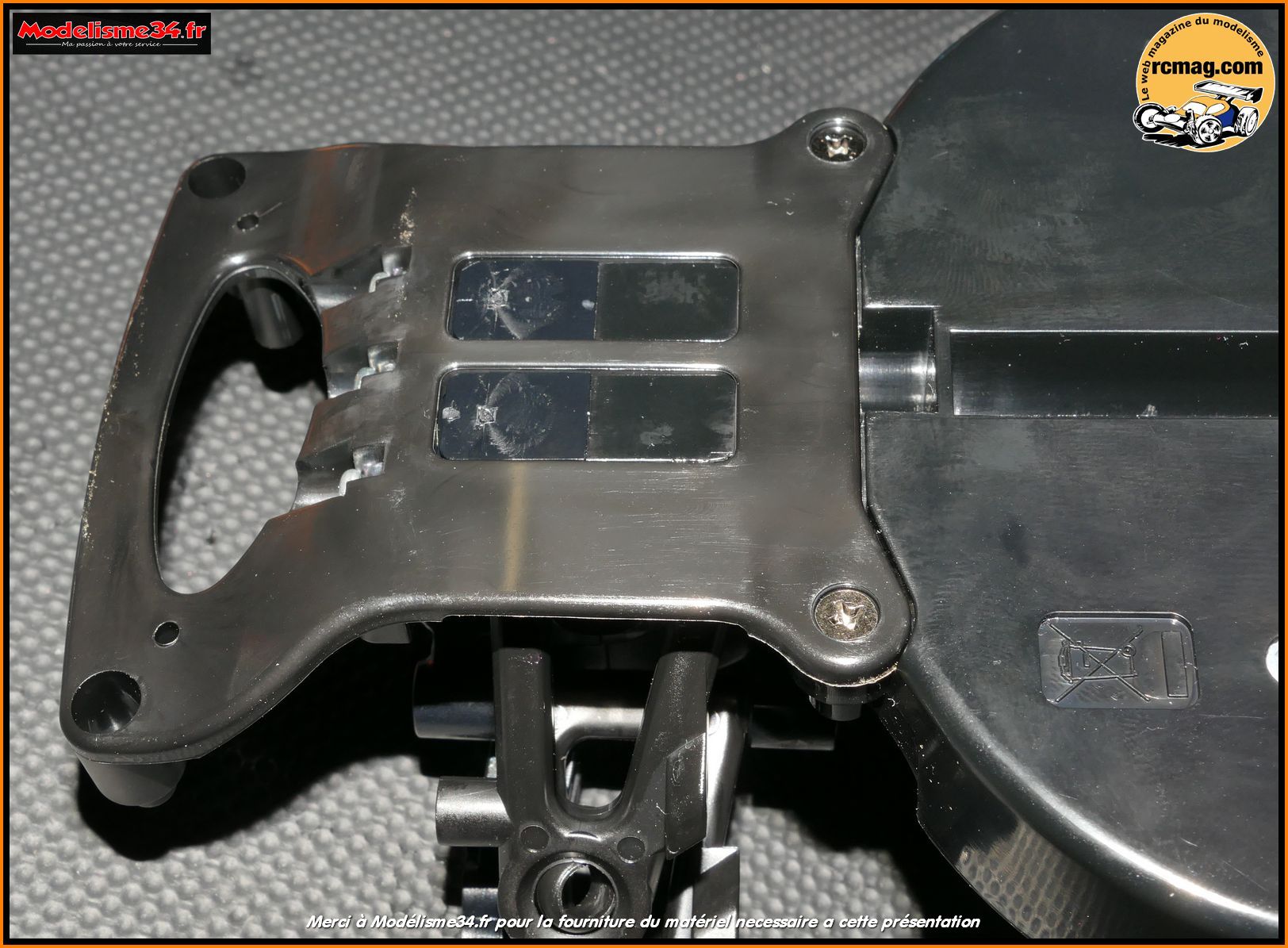

MessagePosté le: 16.02.2021, 10:46:38    Sujet du message: Répondre en citant
Mise en place du couvercle et du support d'amortisseurs.

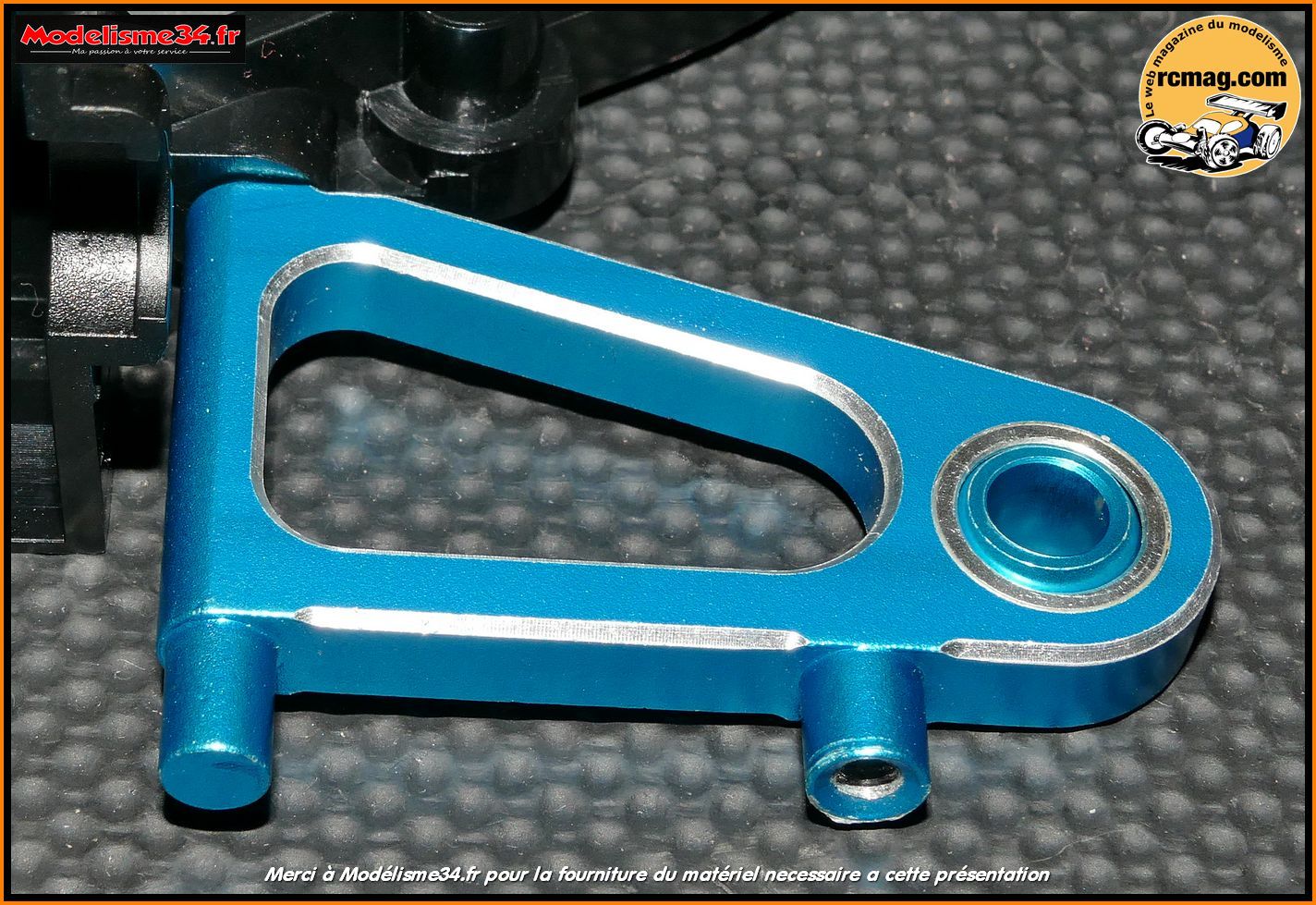

Messages: 120964

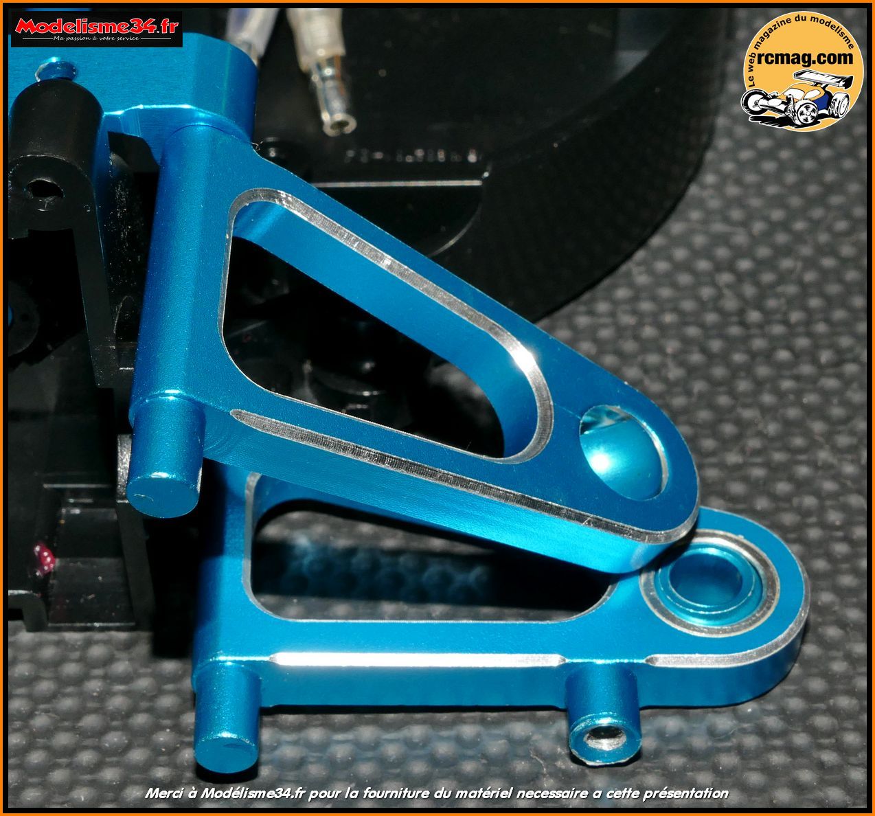

MessagePosté le: 17.02.2021, 15:06:58    Sujet du message: Répondre en citant
Montage des triangles alu.

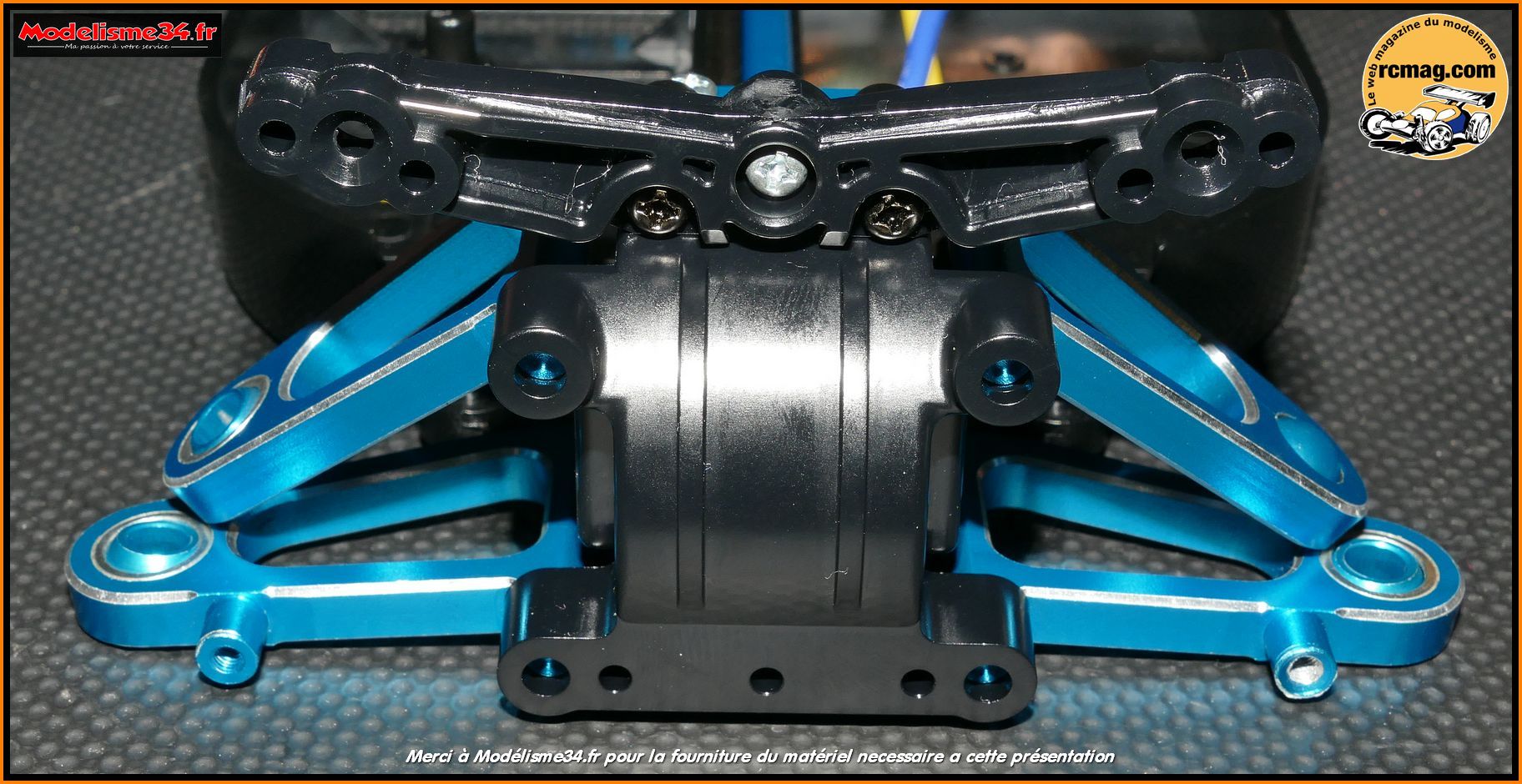

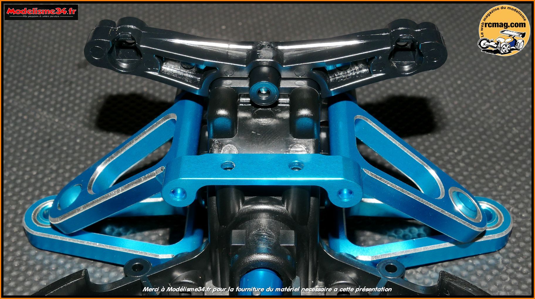

MessagePosté le: 18.02.2021, 19:03:23    Sujet du message: Répondre en citant
Messages: 120964
MessagePosté le: 18.02.2021, 19:03:50    Sujet du message: Répondre en citant
Fin du montage version alu.
