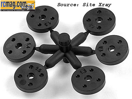

Pistons 4 trous pour XB8 ( 4x1,3 - 4x1,4 - 4x1,5 )

bhé c'est pas une nouvelle mode c'est simplement une évolution qui va avec l'augmentation du diametre des corps d'amortos actuel...
Il y a plus de volume d'huile donc si ont reste avec les pistons ancienne génération 2trous l'huile chauffe plus qu'avec les 4trous actuel.
En tout cas testé et approuvé en ce qui me concerne! Very Happy

C'est une question de mode.
Sur le pirate RS (de 1995) on avait 4 trous. Ensuite, on est passé à 1 trou ^Le but étant de descendre le grade de l'huile pour que les amortisseurs soient plus constants dans le temps. Et maintenant, ils font croire l'inverse

Effectivement, avec le grossissement des corps, il y a plus d'huile à passer…
En restant avec les memes trous qu'avant… l'amortisseur verouille sur le rapide…
d'ou l'interet de grossir le ou les trous, ou bien de les multipiler…!
Ce qui oblige du même coup à monter en indice d'huile, car on se retrouve avec des amortisseurs trop mou sur le lent…
Et plus on monte en indice d'huile, et plus l'amortisseur se dégrade…!!!
C'est pour cette raison que certains pilotes habitués aux petit diametre rencontrent des petits soucis de mise au point… Wink
