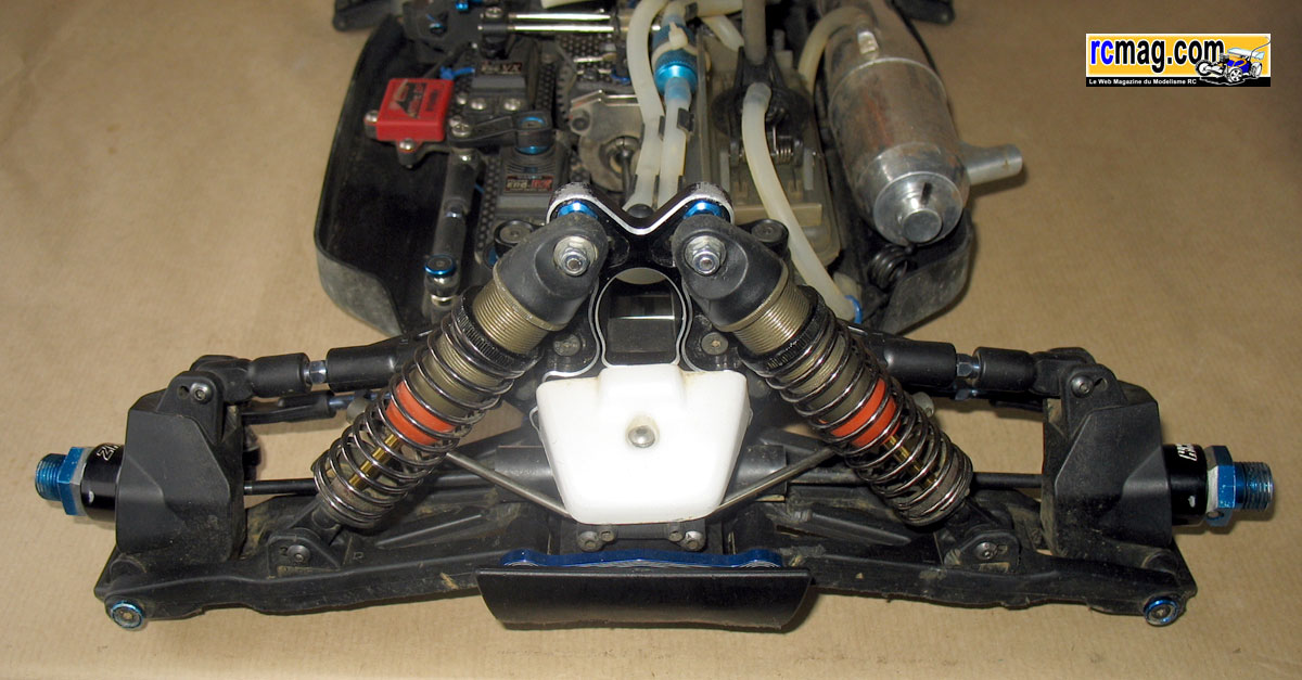

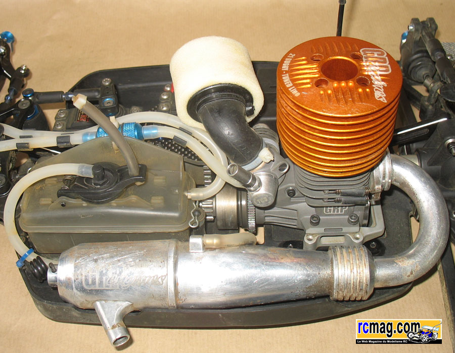

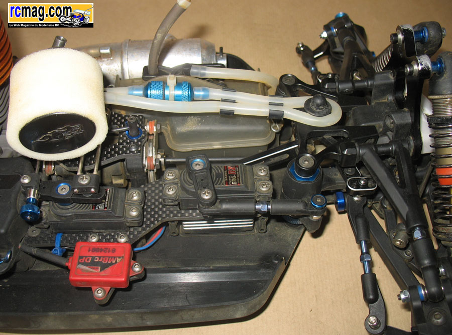

Le moteur est un GRP Tuned avec résonateur GRP 3009, bougie GRP turbo n°6, carburant Meccamo, cloche 17 dents, embrayage alu de boite.
Sa radio est une Futaba 3PK 2,4 avec servo Sanwa ERG-RZ et ERG-VX.
Au centre, il utilise l'arrêt de came alu Associated et des renforts de châssis KHZ.
Etienne, hésites pas a rectifier ici les erreurs ou les manques OK!

A l'arrière on retrouve sur les amortisseurs les bouchons supérieurs plastique du kit RTR. Autres options, la noix de cardan centrale alu,
support amortisseurs KHZ, moyeux de roue light.

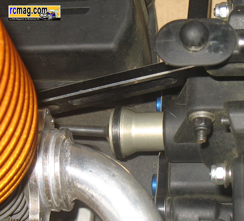

en fait les bague arret de came de frein sont des option fioroni j'avais foiré les asso au niveau de l'ergot qui permet d'éviter qu'elles tournent dans la carbone : du coup quand j'accélerais et ben je freinais ou bien ca restait bloqué : bref j'ai mis ca en alu et ca bougeait plus!!
Sinon à savoir que j'étais revenu quasi stock en dernier : avec uniquement les support de triangle en alu, la platine d'axe de renvoi de direction en alu d'origine asso, les amortos big bore asso également, a oui et puis les fusées avant alu king headz!!
En fin de compte c'est comme ca qu'elle marchait le mieux cette caisse et puis des diffs bien durs : 30k devant, 20k au centre et 10k derriere!!

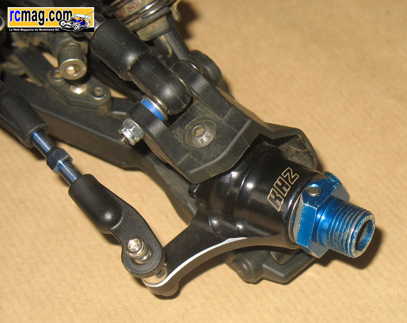

A l'avant, idem que pour l'arrière avec la noix centrale alu, le support amortisseurs KHZ, les moyeux de roue light.
On retrouve aussi comme sur beaucoup de RC8, la barre de direction et la platine de sauve servo alu ( options Associated ).
Autres options, les plaques de cellules Fioroni pour la triangulation inférieur et les fusées alu KHZ.
