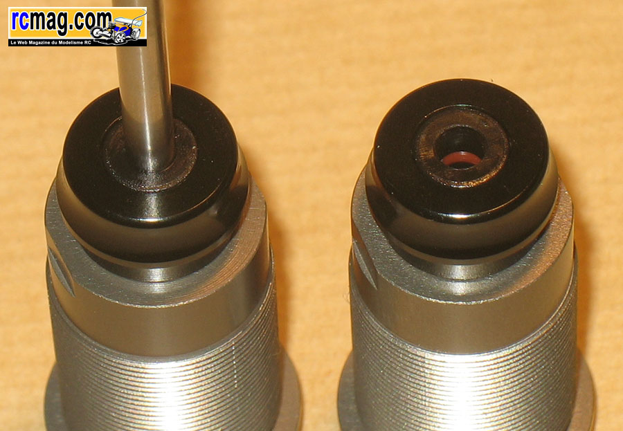

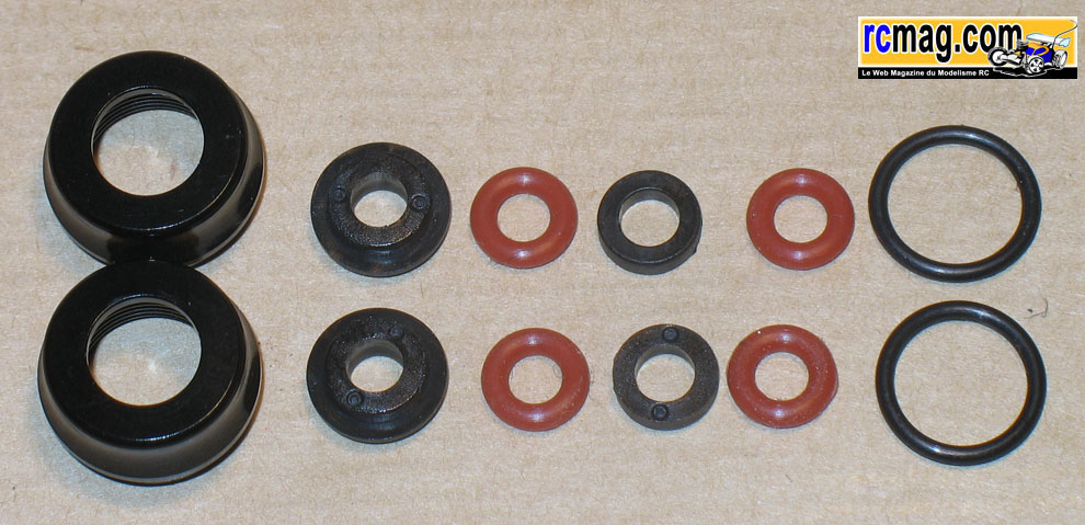

pour les amortisseurs c'est vrai qu'ils ne sont pas fantastique surtout si tu les compares aux gros volumes type D8 ou mp9
mais faut relativiser car l'implantation sur le rush ( c'est idem sur le ishima ) fait que le volume n'a pas la meme importance que sur des voitures plus classique. Suis persuadé que pour ces 2 voitures des gros volumes ne servent a rien
idem pour la qualité qui n'a pas la meme influance, sur un tt classique cela serait plus genant
pour en revenir aux amortisseurs, avec les joints gris c'est étanches et le fonctionnement est onctueux, c'est le principal
par contre, les corps ne sont pas traités et le bouchon en plastique inférieur serait a améliorer
j'ai vu un amortisseur amélioré de chez piktor avec une bague épaulée et corps traité, avec cela, ces amortisseurs seraient au niveau des meilleurs
perso, j'ai jamais pensé à les changer, la voiture va bien ainsi et l'amortissement sans se prendre le choux est bon
Nicolab et manu ont fait de grosses modifs a ce niveau pour modifier le débattement et mettre des gros volumes, perso j'y crois pas du tout ( me trompe peut etre ) _________________ rcmag.com pour le forum, les photos et vidéos

Je confirme, les amortos sont très bien, et bouchon inférieur à améliorer. Mais rien à dire question fiabilité. Jamais eu de problème. |

salut, je vient de faire une saison 30l de roulage env. après avoir changé les joint d'origine part les gris tout est parfait.
je constate juste que le traitement n'est pas bon.... beaucoup d'usure interne et même le pistion a perdu en diamètre.
quand tout est neuf c'est parfait même avec des volumes standart.
il faut juste que pistor donne un peut plus soin au traitement
voilà des ancien amorto laro rush1 perso avec traitement dur même le frottement du ressort sur l'extérieur après 2 saison n'a pas fait de raies (idem pour l'intérieur) les autre c'est du piktor à la mi saison... |

en effet avec les nouveaux joints gris (a mon avis la seule option vraiment obligatoire sur le piktor) l'amortisseur est vraiment trés bien. Pour cette année, je n'ai pas beaucoup roulé (environ 15l je pense) mais je n'ai pas remarqué d'usure vraiment importante. Avant j'avais un 777SP2, je trouvait que le corps s'usait beaucoup plus vite |

Contrairement à tracto je prefere (je pense, faudrai voir les prochaines (option ?)) des bouchons en plastiques, je suppose qu'ils sont plus étanche que ceux en metal mais s'usent aussi plus vite surement |

Posté le: 13.01.2009, 07:29:21 Sujet du message: |
heuuuu, comparer les amortisseurs du piktor a des kyosho et dire que c'est la meme qualité .... quand meme pas, on en est pas là
pour les bouchons, faudrait prendre exemple sur ceux du D8, vraiment tres tres bien réalisé
la bague épaulée rentre dans le bouchon et guide parfaitement la tige d'amorto, le top du top
je crois pas que cette évolution serait couteuse et ce serait un gros plus
si en plus un traitement efficace du corps était réalisé, là en effet ils seraient top _________________ rcmag.com pour le forum, les photos et vidéos
