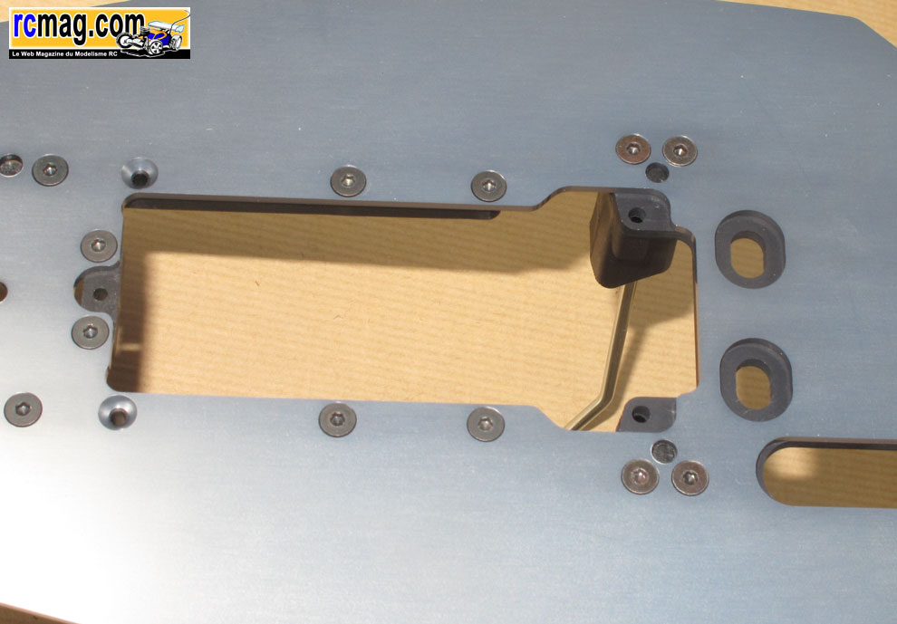

Posté le: 06.03.2010, 13:15:21 Sujet du message: |
pignons si tu veux pas t'emmerder

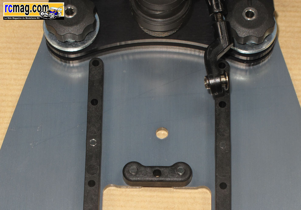

Les platines supports de carrosserie en 2 parties, une plutôt souple et l'autre assez rigide.
Ici celle qui se fixe aux paliers et qui est assez raide. _________________ rcmag.com pour le forum, les photos et vidéos

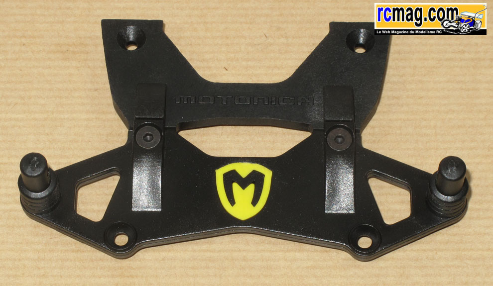

Posté le: 08.03.2010, 06:51:50 Sujet du message: |

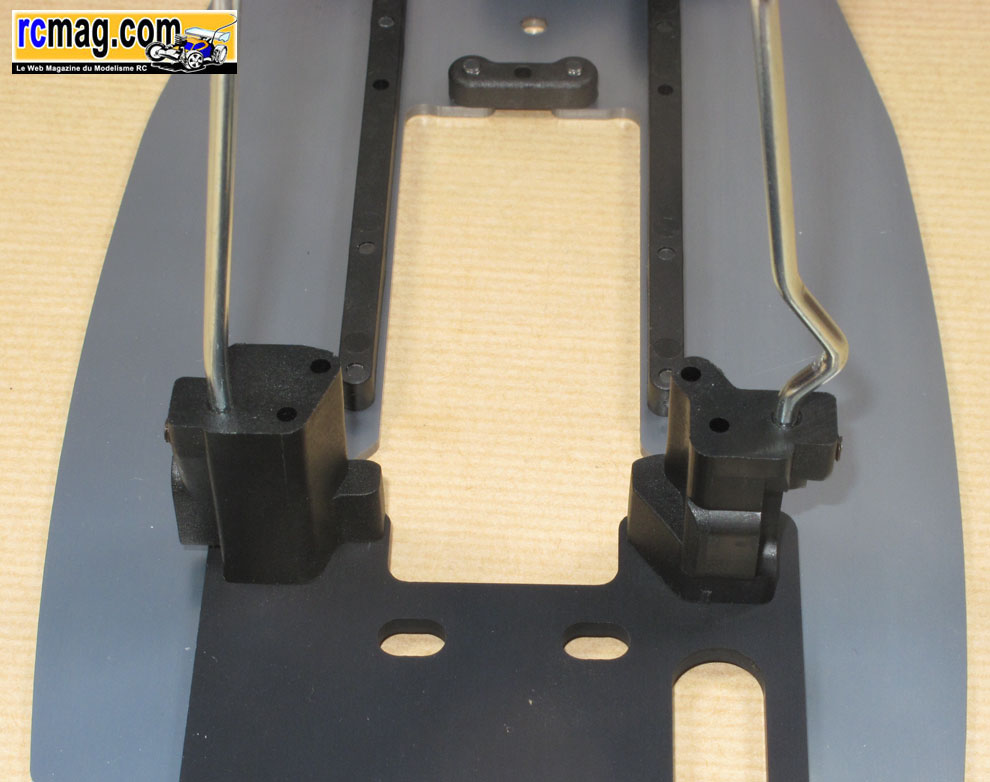

a seconde qui est en plastique plus souple, elle reçoit les plots de carrosserie et l'écusson Motonica. _________________ rcmag.com pour le forum, les photos et vidéos

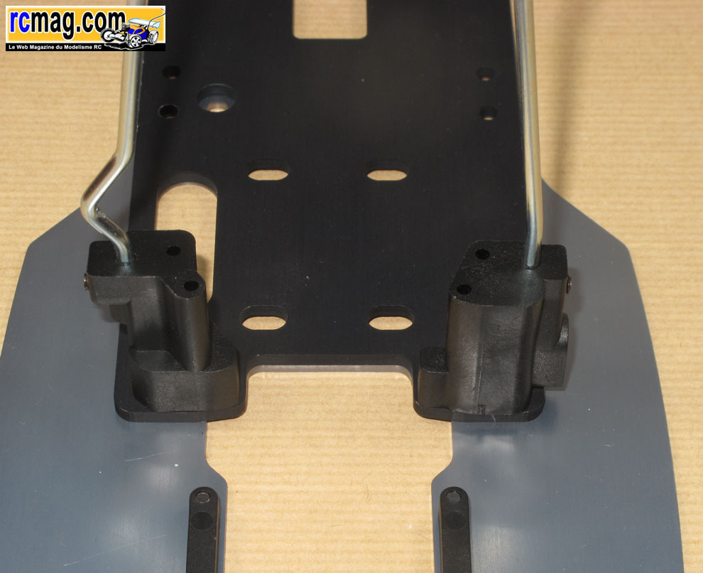

Les supports de platine radio et d'arceau, les 2 renforts de châssis et la platine souple pour la fixation du résonateur. _________________ rcmag.com pour le forum, les photos et vidéos
