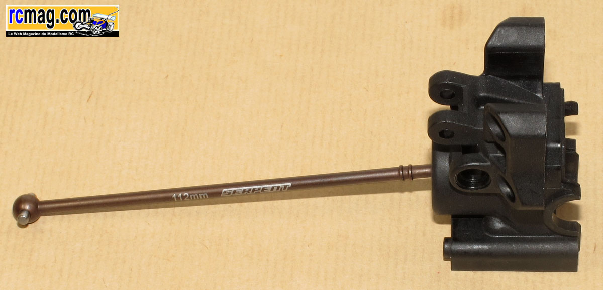

MessagePosté le: 02.09.2010, 15:29:49    Sujet du message: Répondre en citant

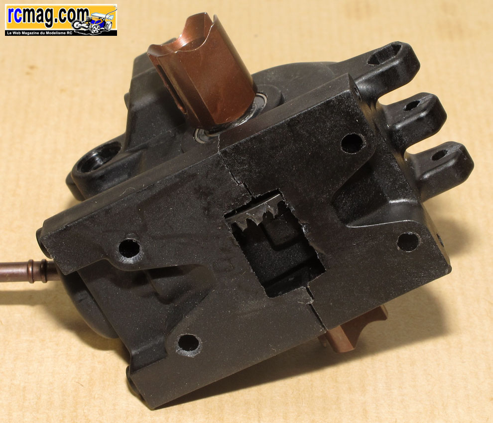

L'ensemble prêt à monter dans la cellule avec ses 3 vis "tôle".

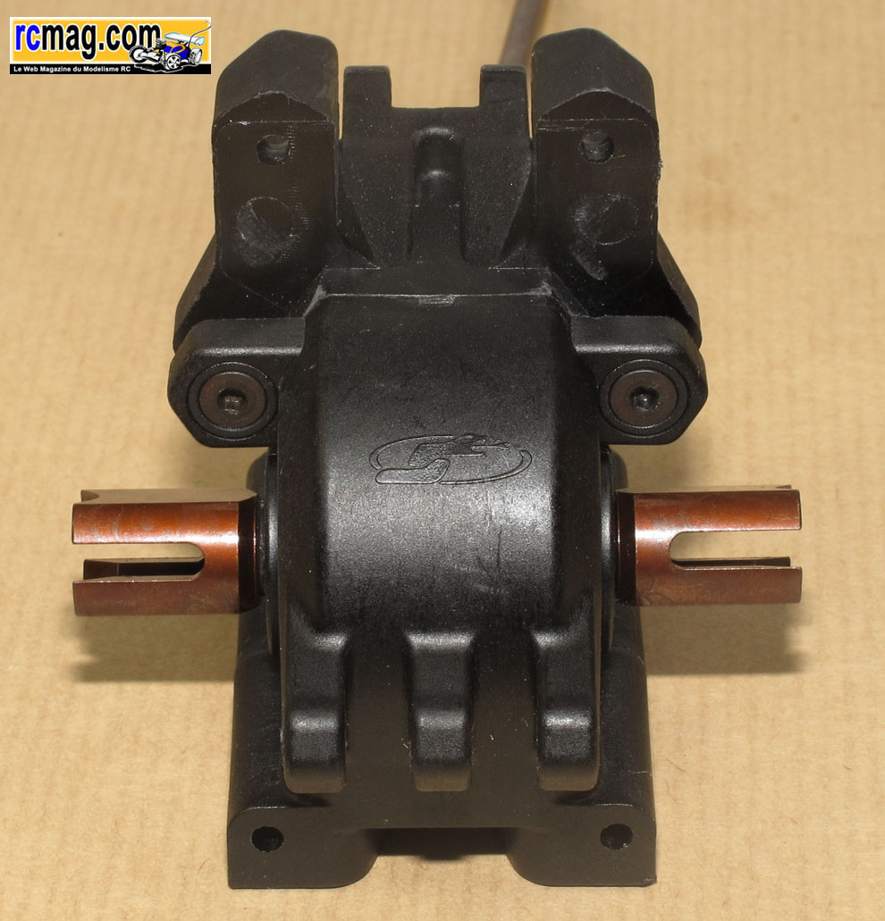

MessagePosté le: 02.09.2010, 19:09:51    Sujet du message: Répondre en citant

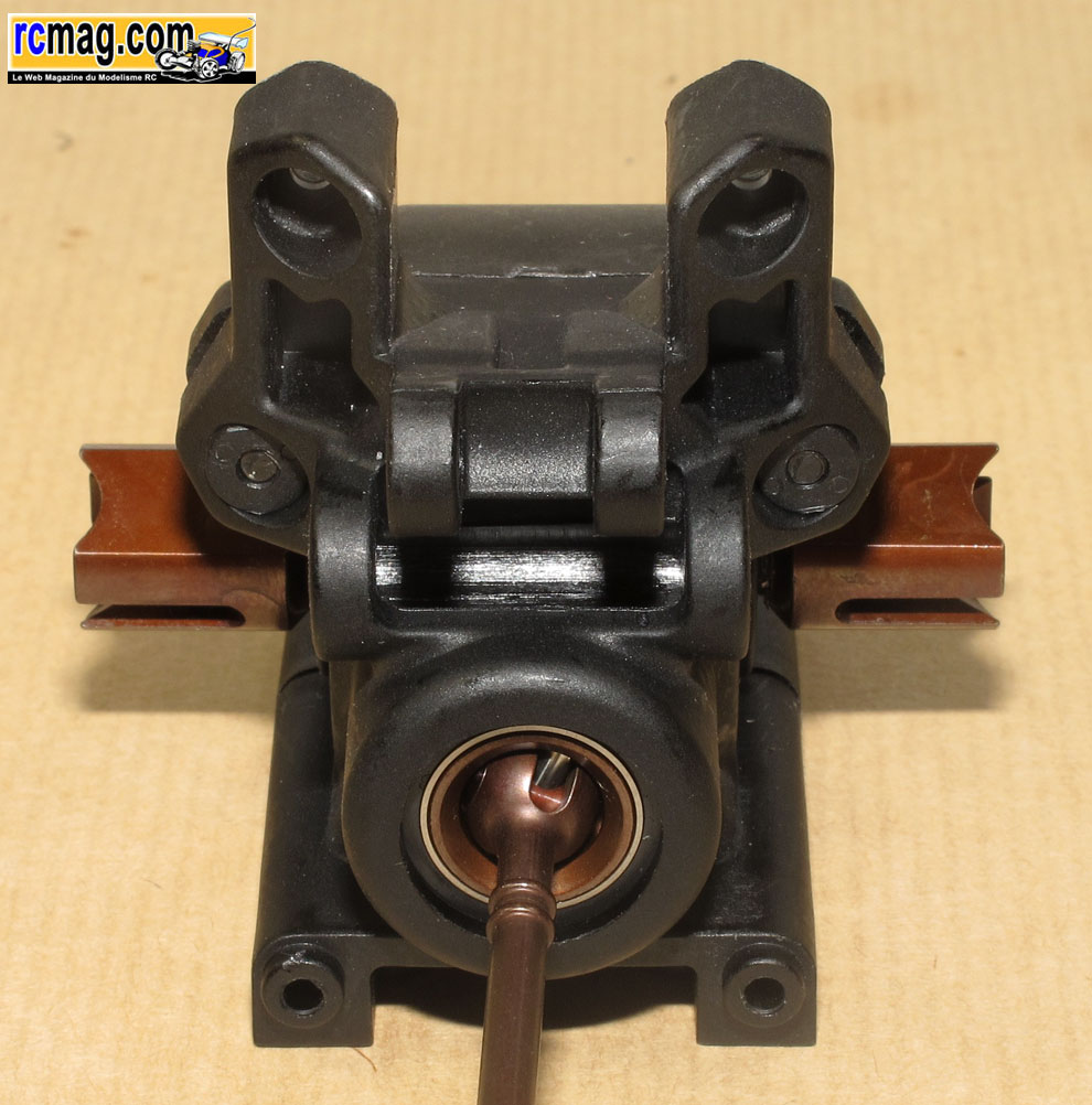

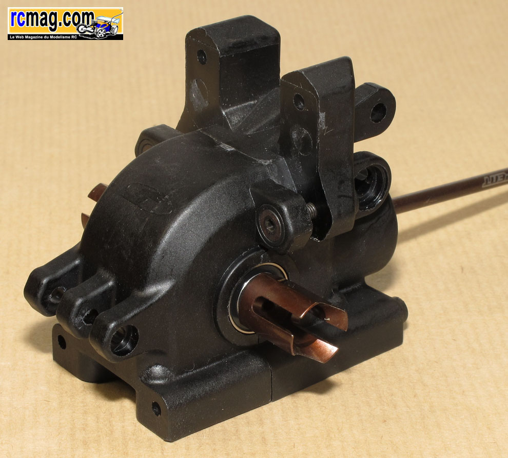

L'ensemble pignon / cardan central fixé dans la cellule.

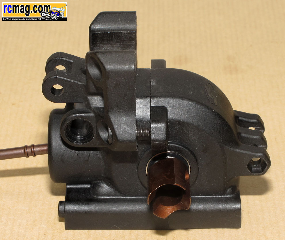

Le montage terminé, c'est libre et le montage semble bien assuré, la matière de la cellule semblant de qualité.

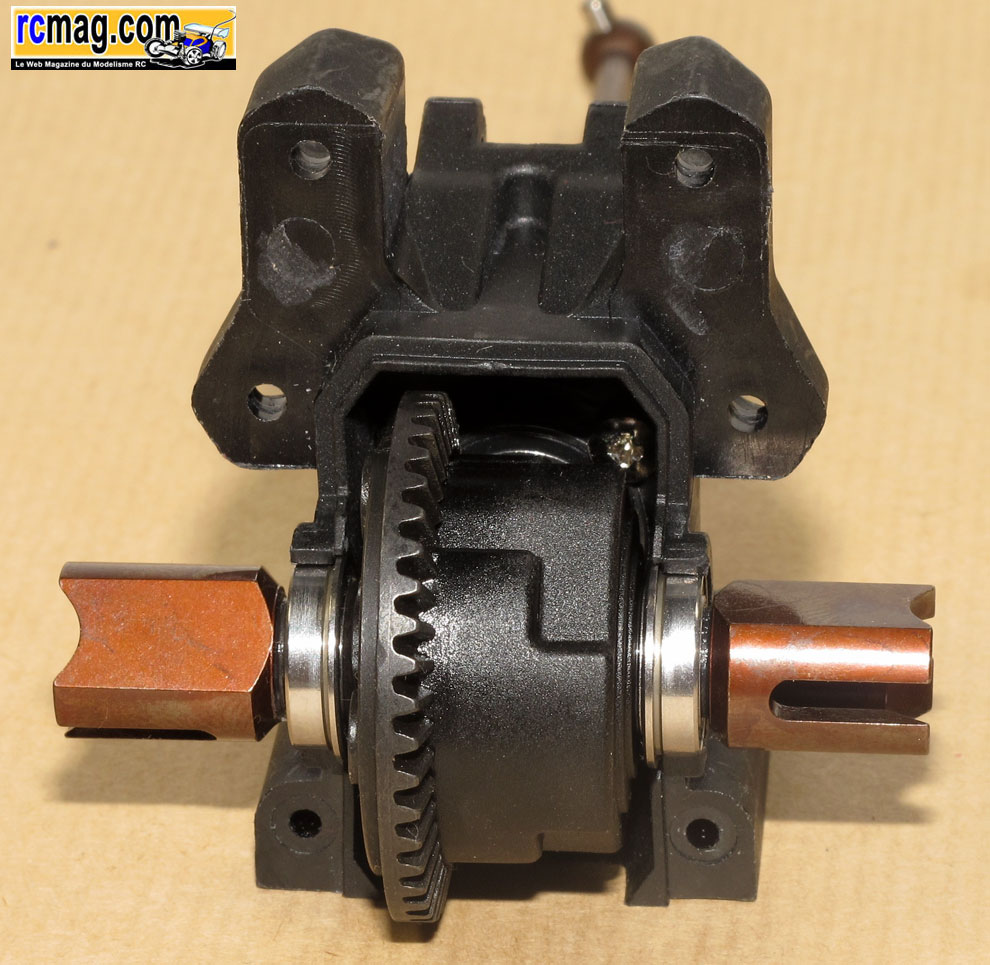

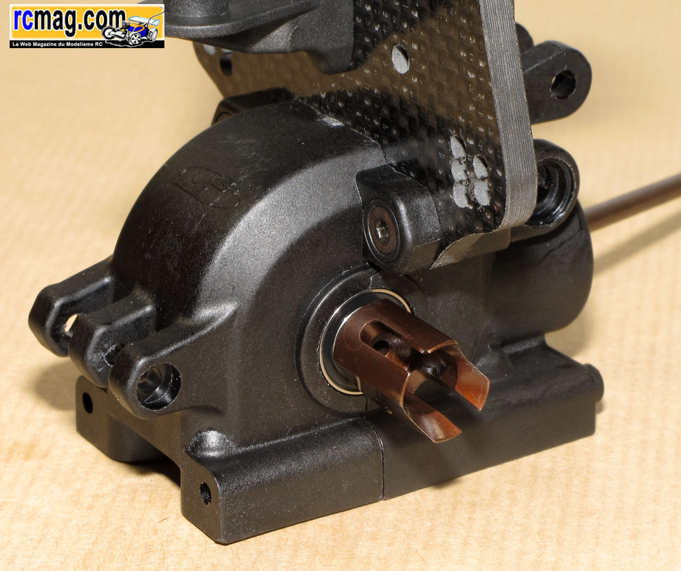

MessagePosté le: 17.09.2010, 15:57:36    Sujet du message: Répondre en citant

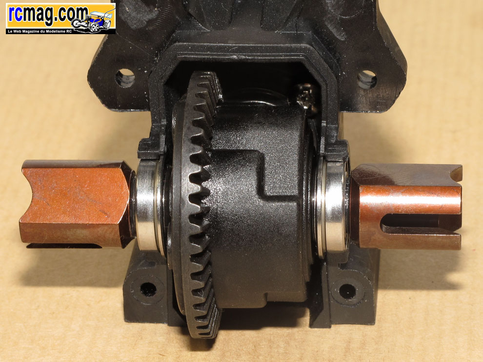

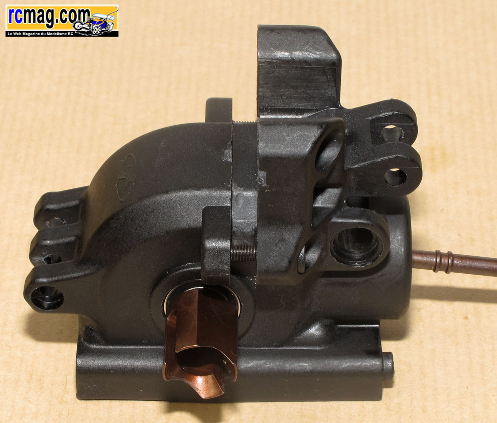

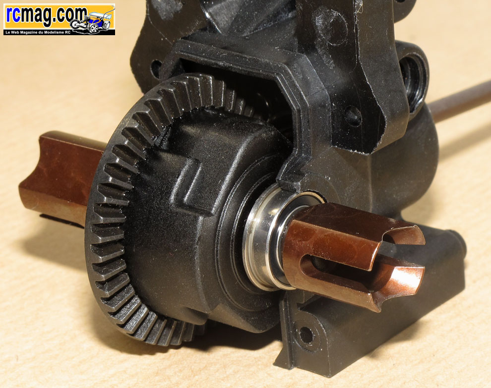

Le montage du différentiel dans la cellule, le calage d'origine est bon.

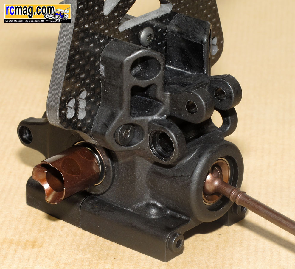

MessagePosté le: 20.09.2010, 19:10:37    Sujet du message: Répondre en citant

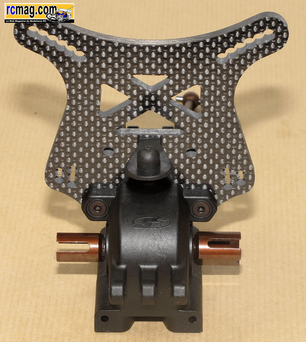

La cellule arrière terminée, la transmission est bien libre et sans jeu.

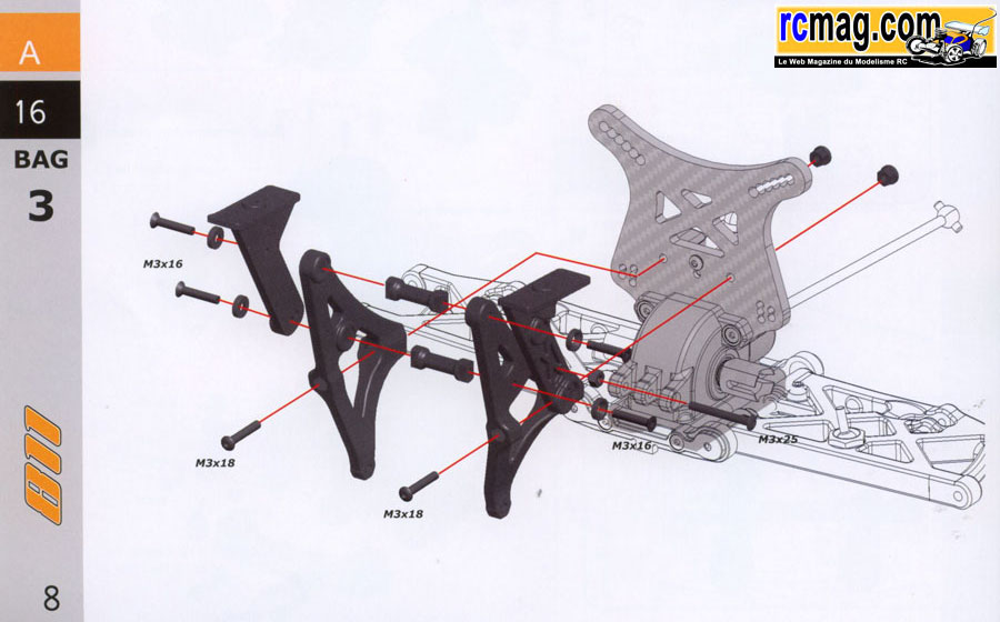

MessagePosté le: 21.09.2010, 05:24:27    Sujet du message: Répondre en citant

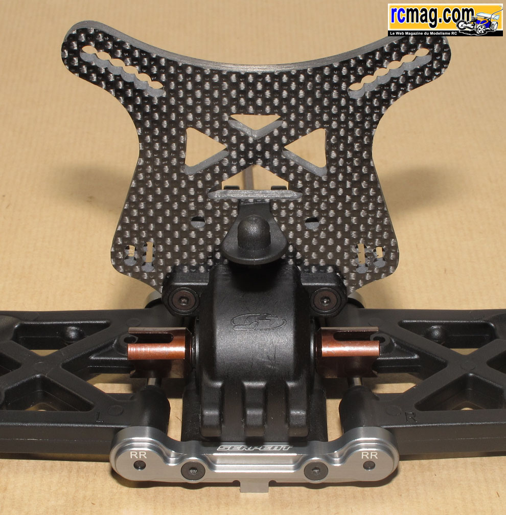

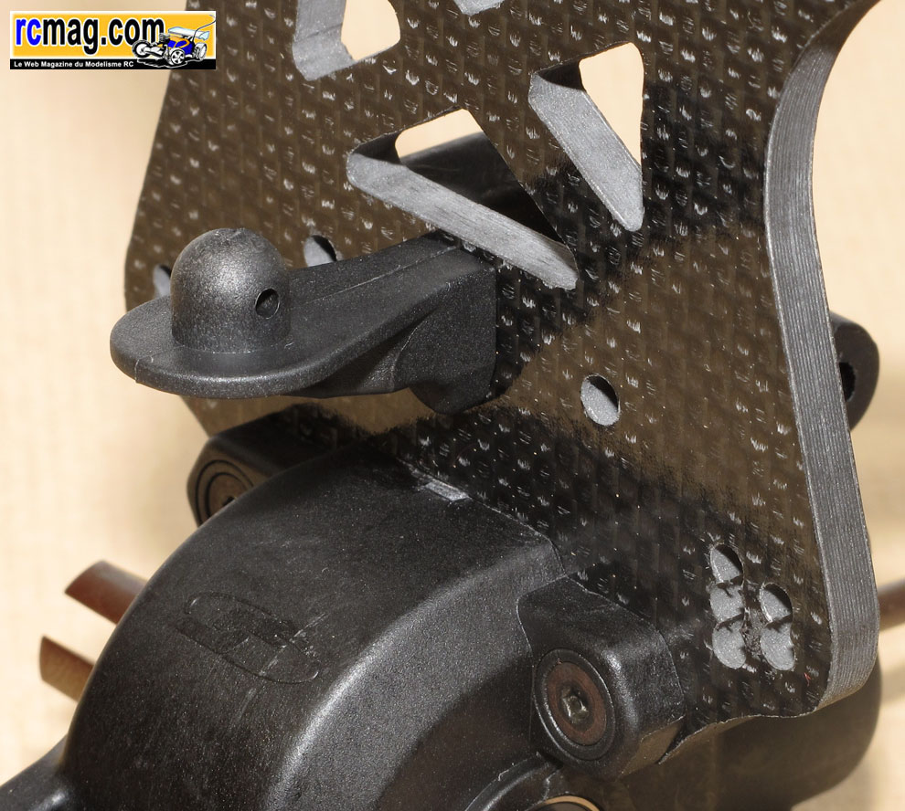

Le support d'amortisseurs carbone de 4,5 mm d'épaisseur avec la fixation de carrosserie arrière.

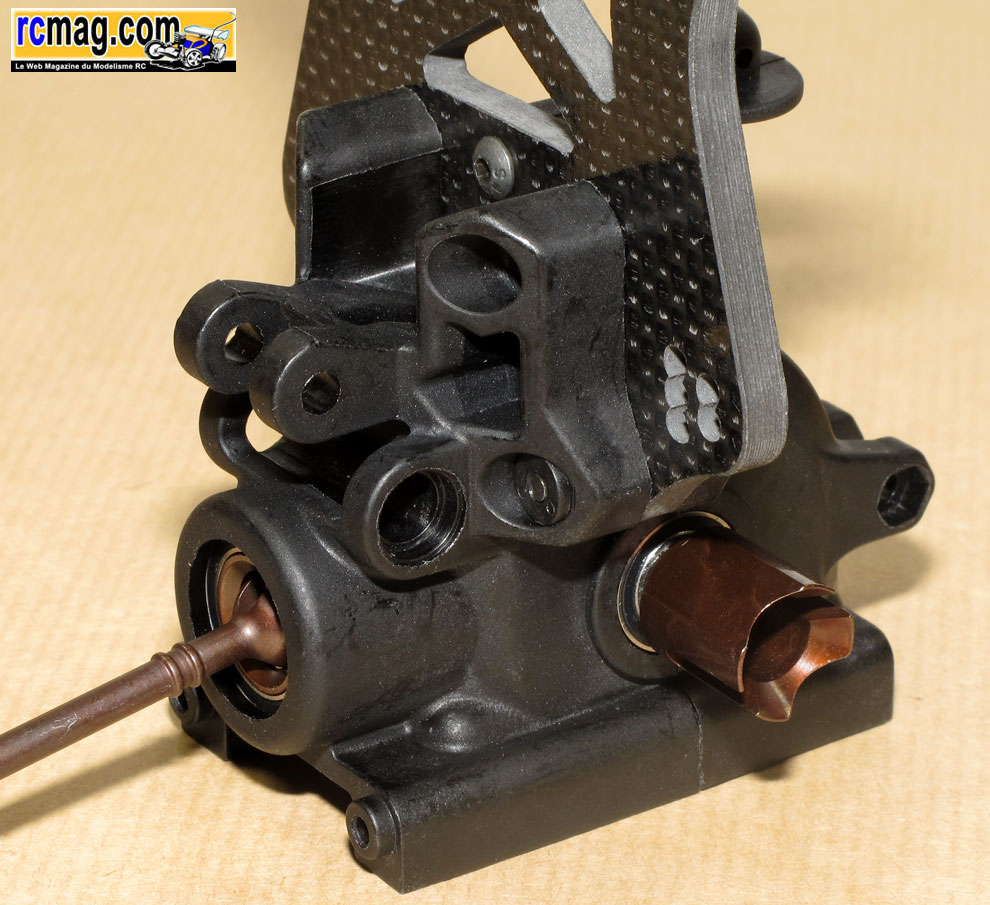

Le support d'amortisseurs arrière monté sur la cellule

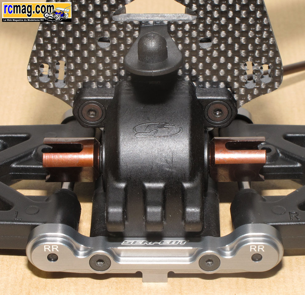

MessagePosté le: 21.09.2010, 19:35:11    Sujet du message: Répondre en citant

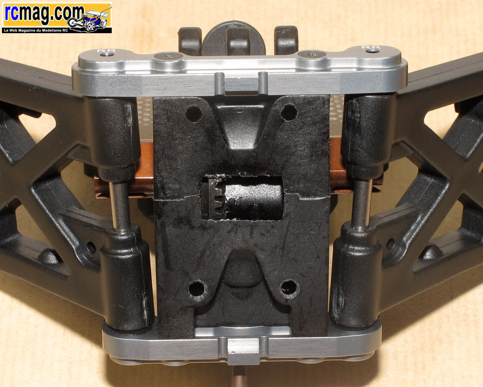

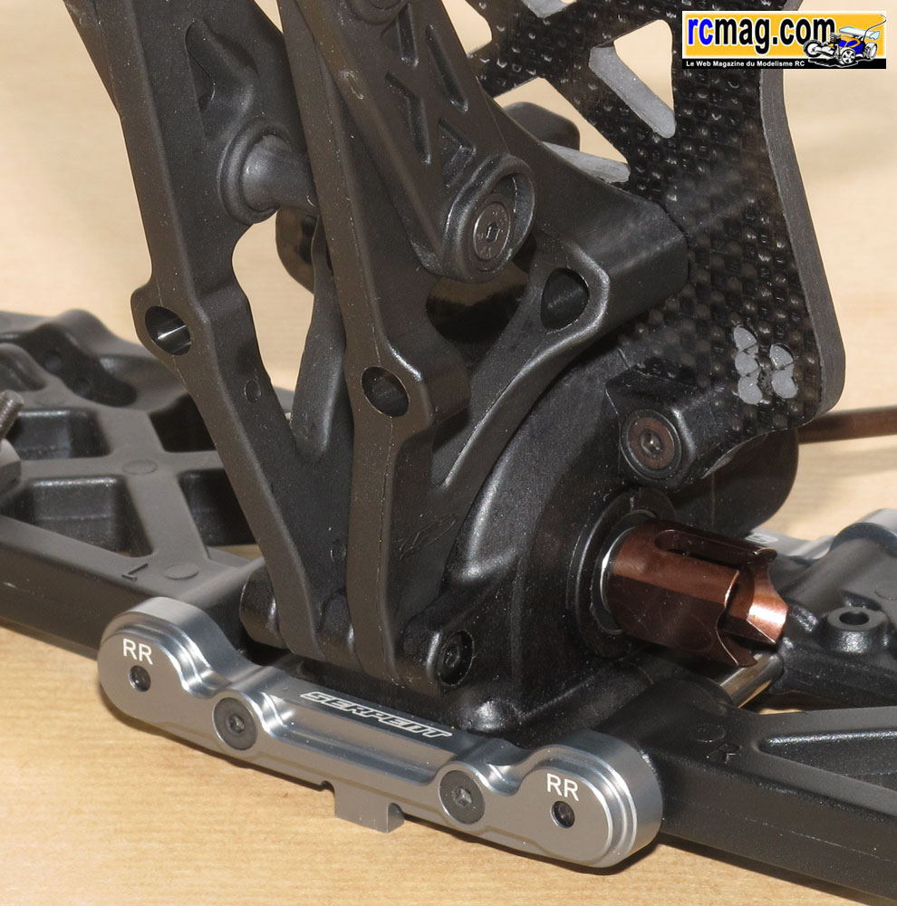

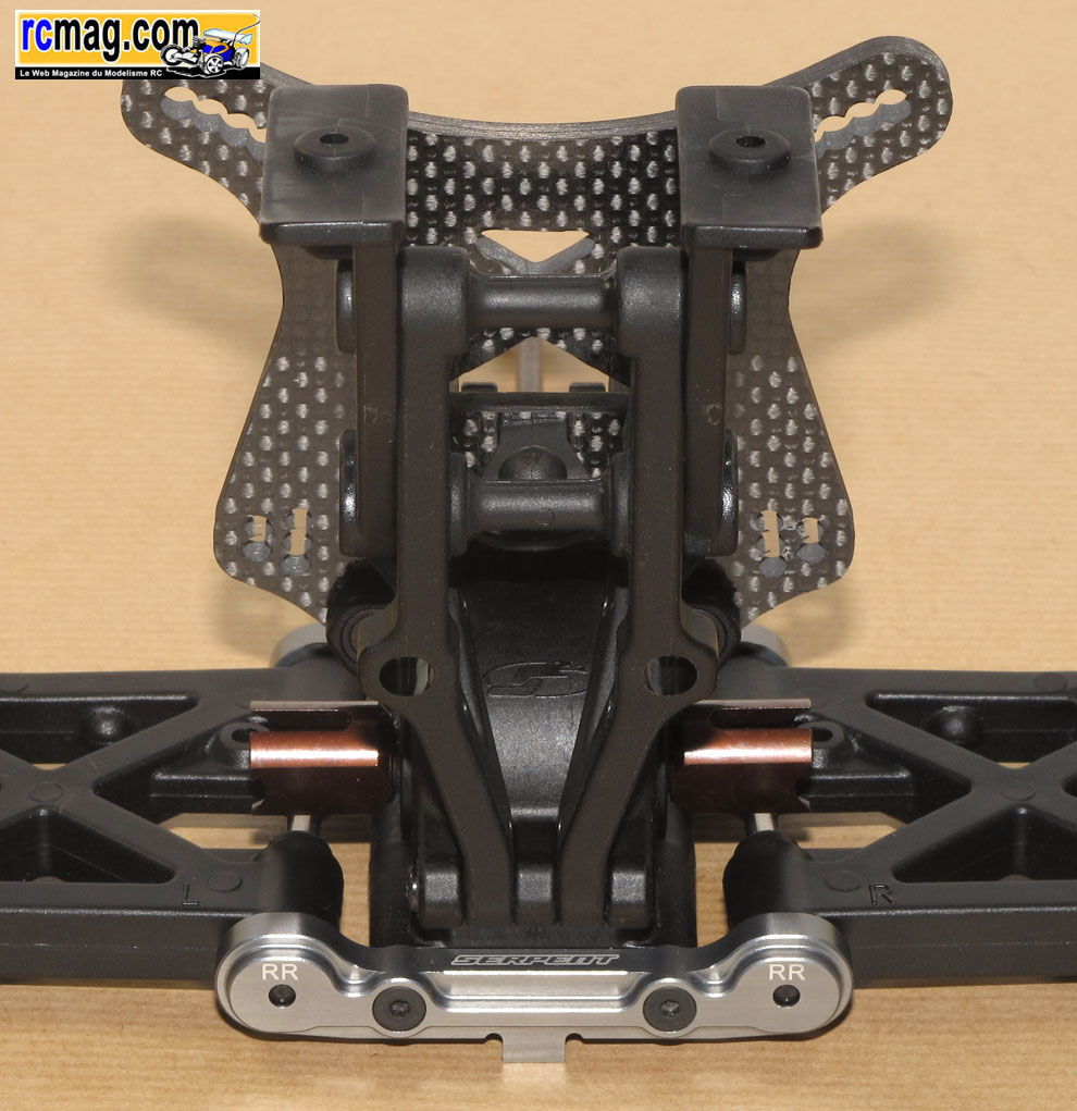

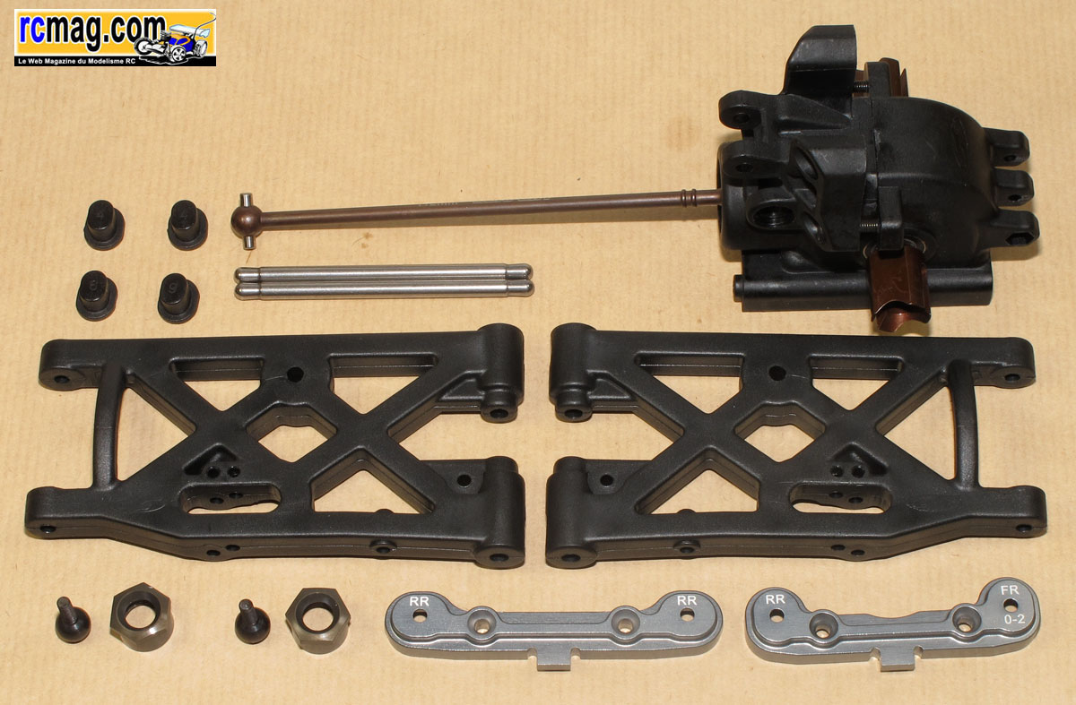

Montage de la triangulation arrière
Les pièces nécessaires au montage de la triangulation arrière.
Messages: 130407
MessagePosté le: 22.09.2010, 05:47:11    Sujet du message: Répondre en citant

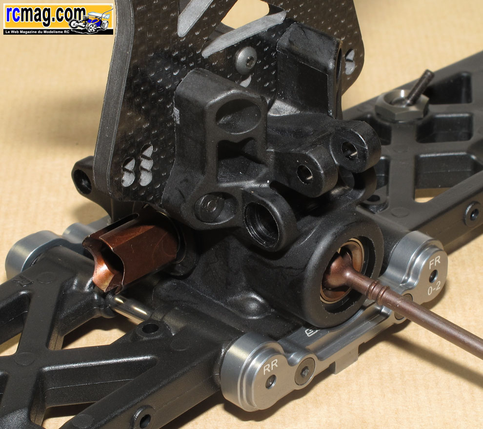

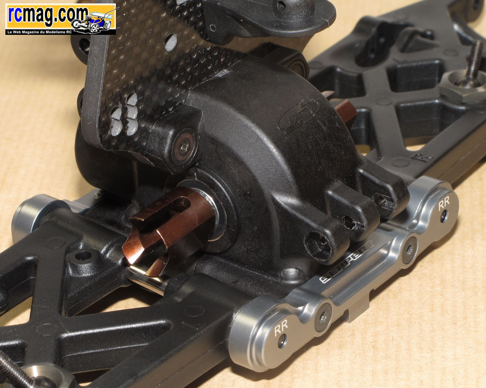

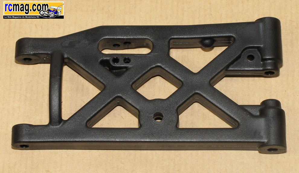

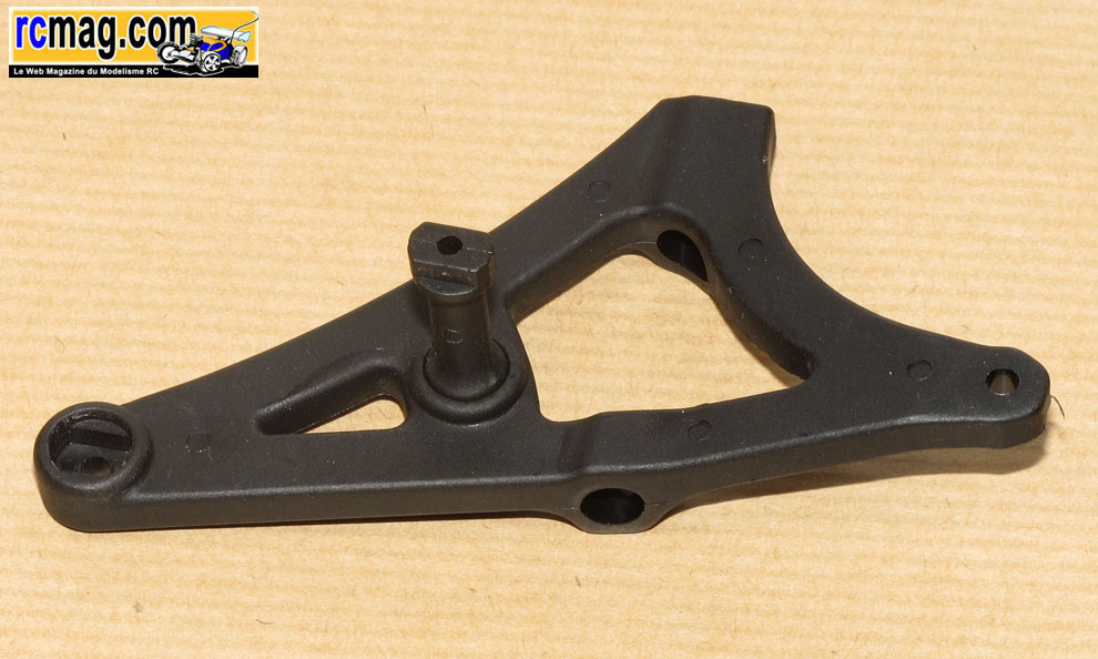

Les triangles arrières avec 2 originalités, la fixation de la barre anti roulis et l'implantation décalée de l'amortisseur ( 2 possibilités d'ancrages ).

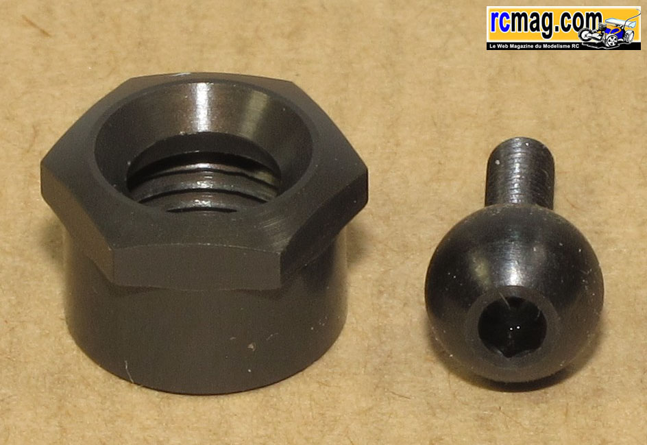

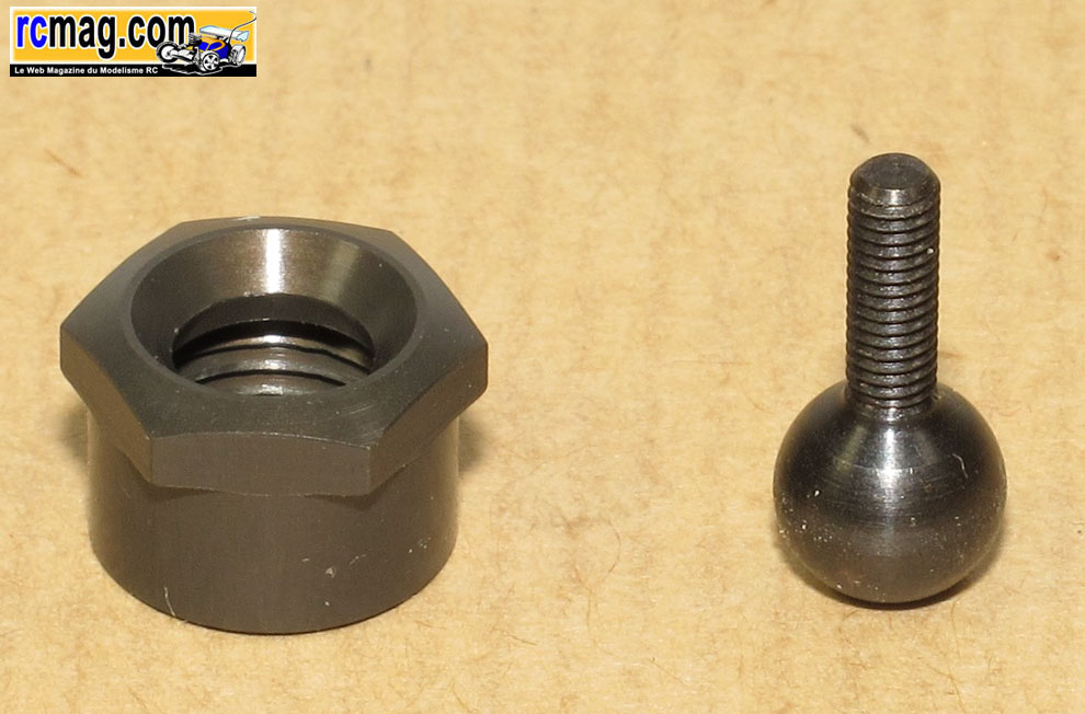

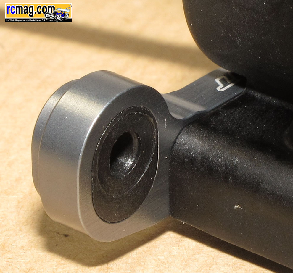

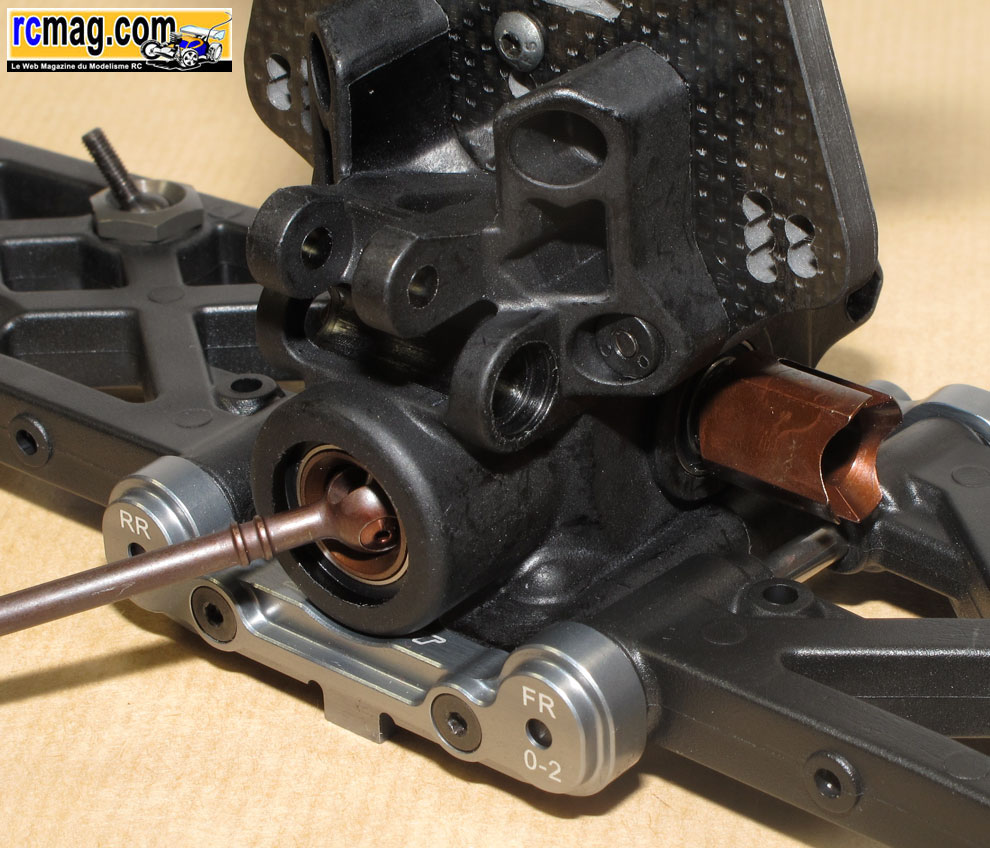

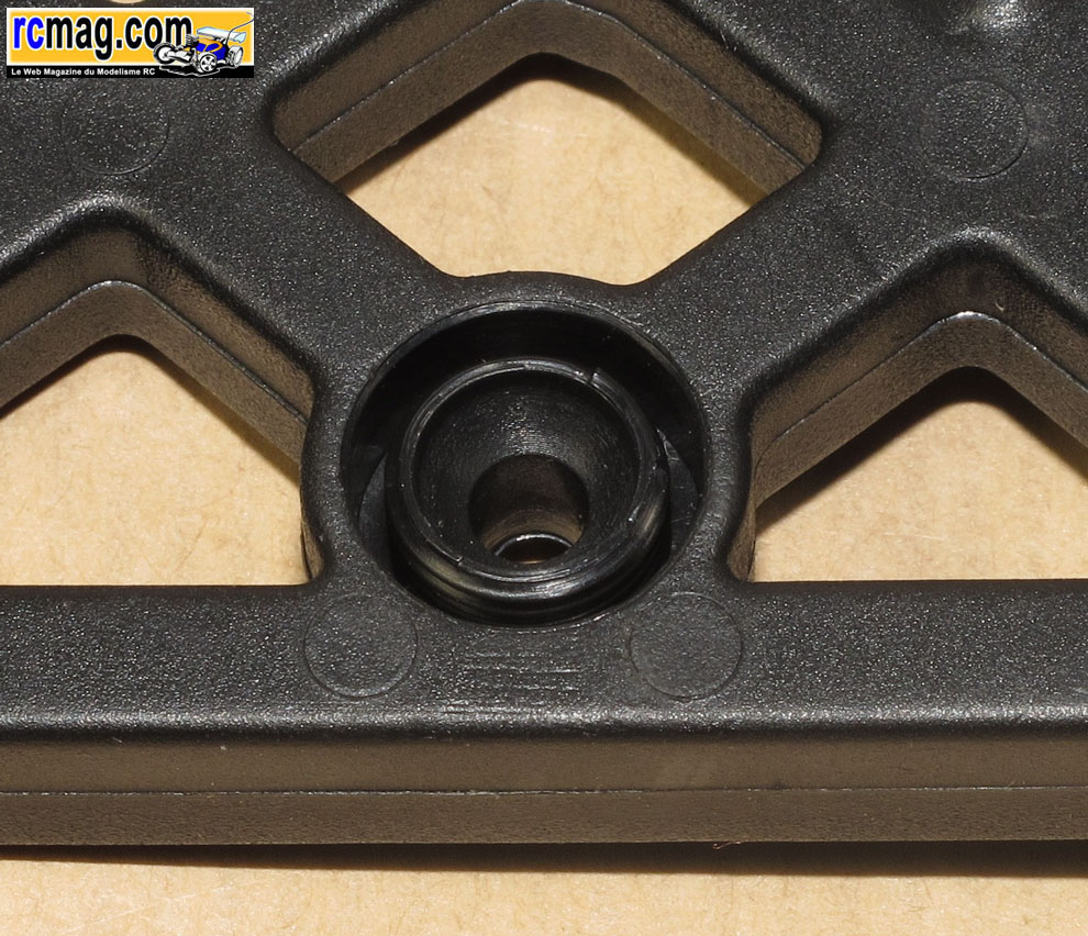

L'original montage de la rotule de barre anti roulis sur le triangle avec une possibilité de régler le jeu et un bon débattement sans brider la suspension.
Pour le montage de la rotule sur la chape, on retrouve une empreinte CHC coté boule.

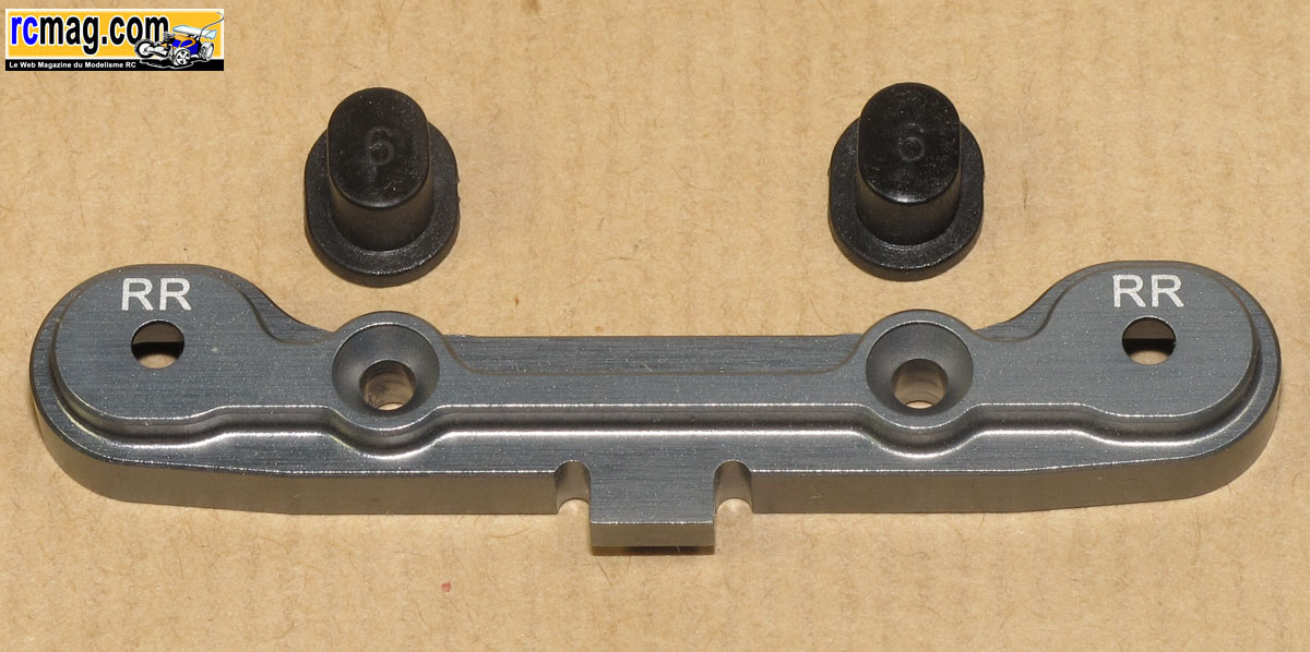

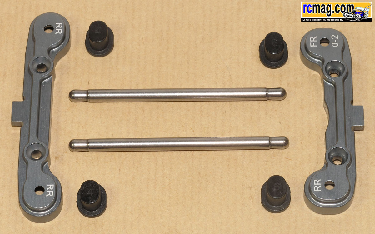

MessagePosté le: 23.09.2010, 10:51:28    Sujet du message: Répondre en citant

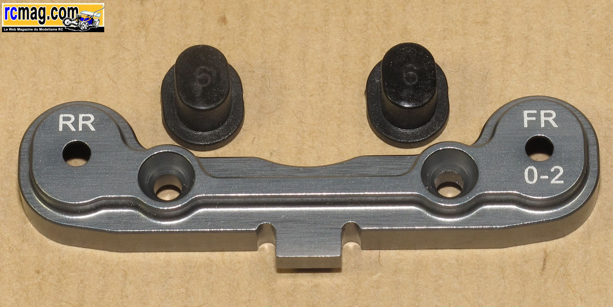

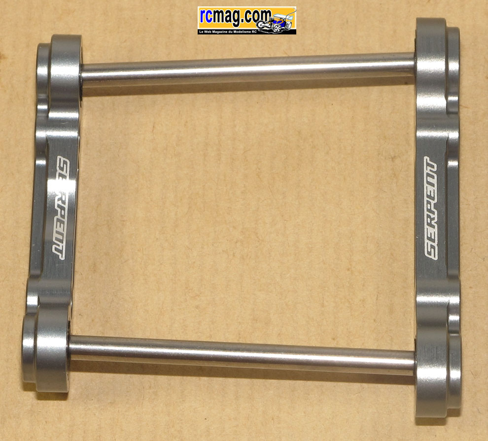

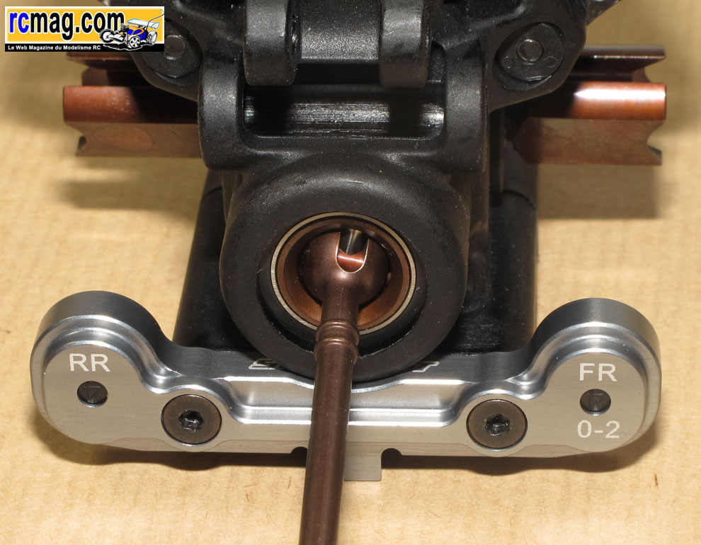

Les cales de triangulation alu avec des inserts pour régler le pincement et l'anti cabrage et des axes avec des embouts façon "rotule".

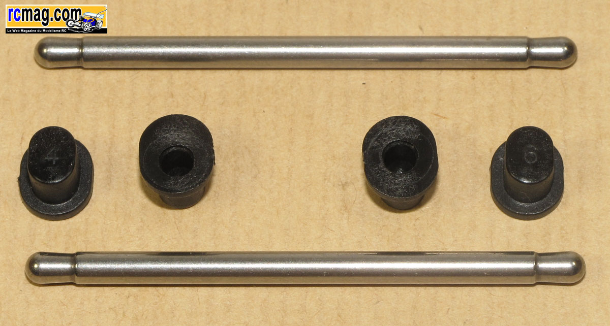

Les axes sont bien conçus avec des extrémités façon "rotule" ce qui me semble plus mécanique.

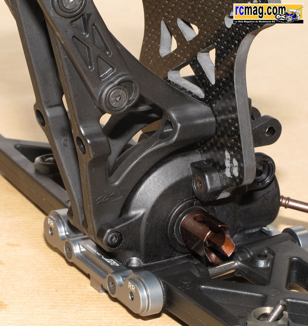

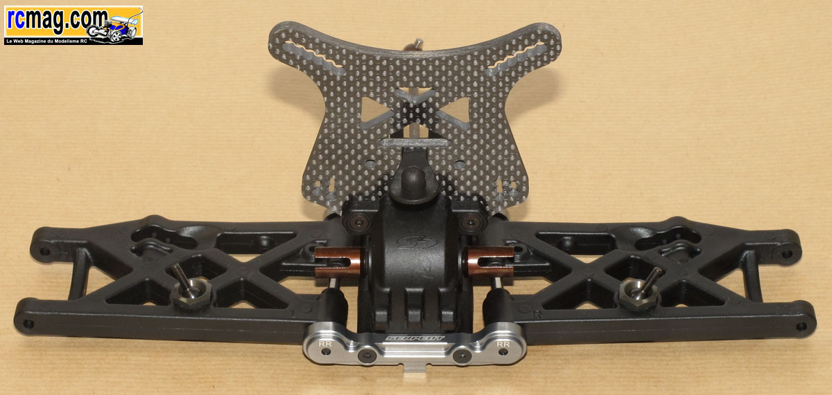

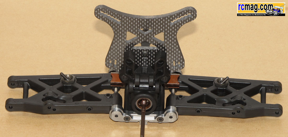

MessagePosté le: 24.09.2010, 13:00:46    Sujet du message: Répondre en citant

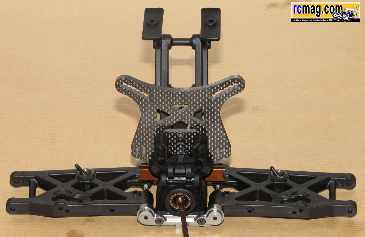

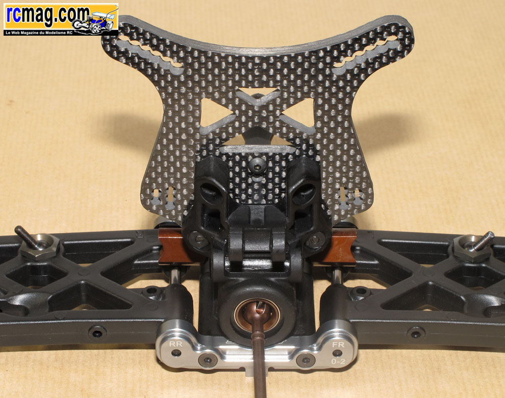

La triangulation montée sur la cellule, c'est bien libre et sans jeu.

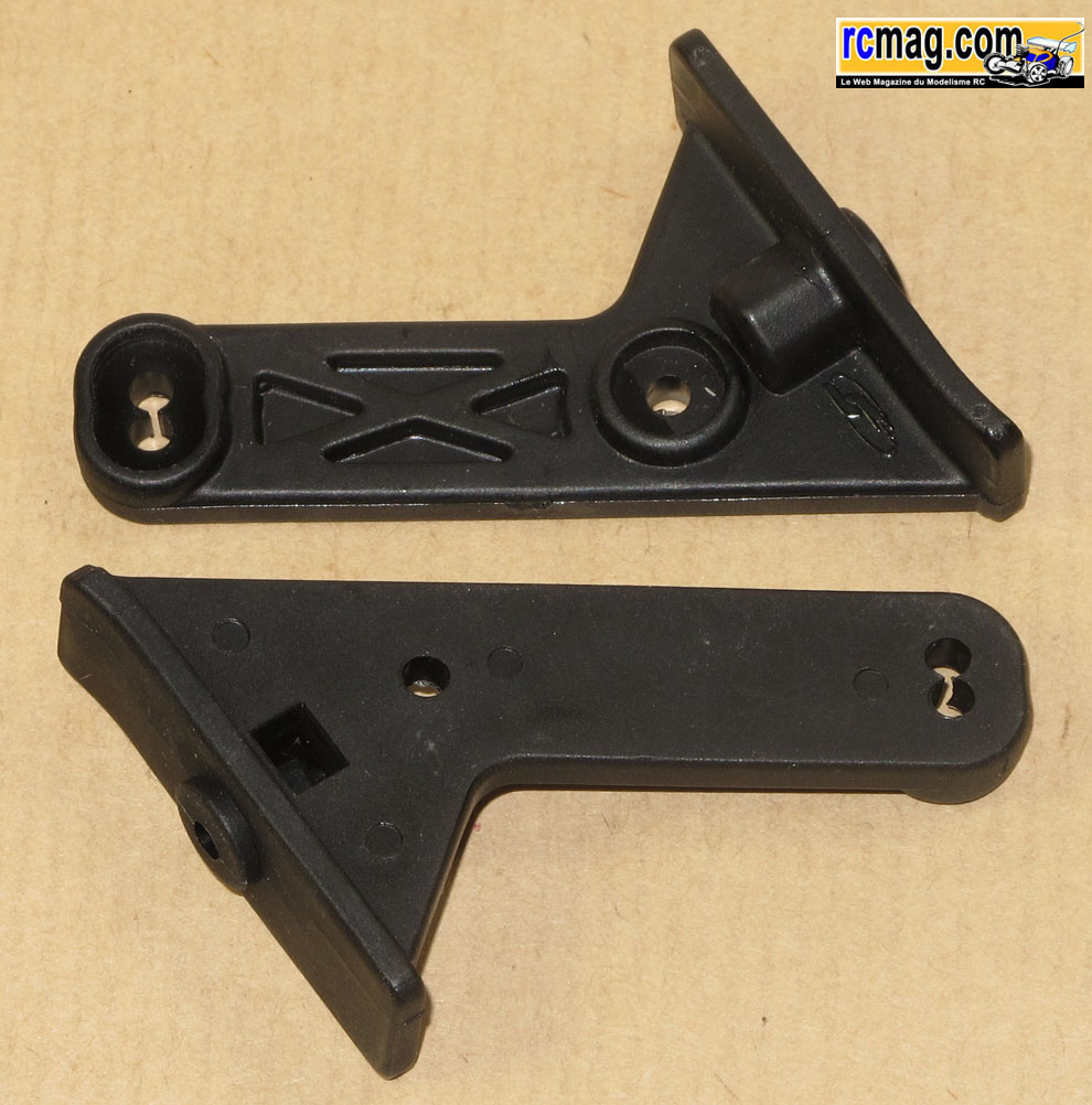

Montage du support d'aileron

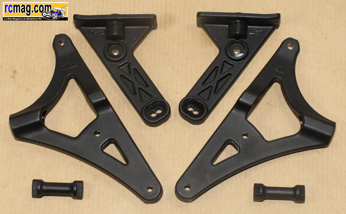

Les pièces nécessaires au montage du support d'aileron.
Messages: 130407
MessagePosté le: 24.09.2010, 16:50:23    Sujet du message: Répondre en citant

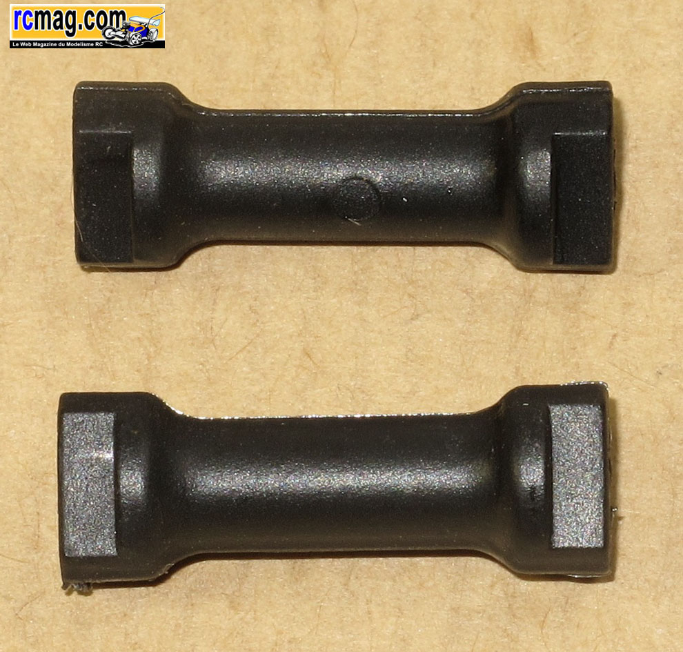

Les traverses du support d'aileron et les 2 entretoises qui sont bloquées en rotation par 2 méplats, ce qui facilite le montage.

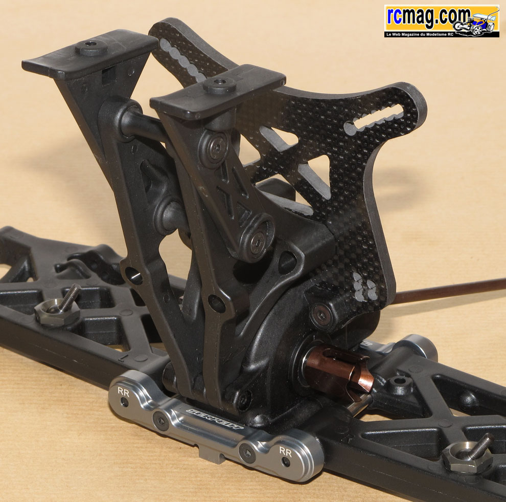

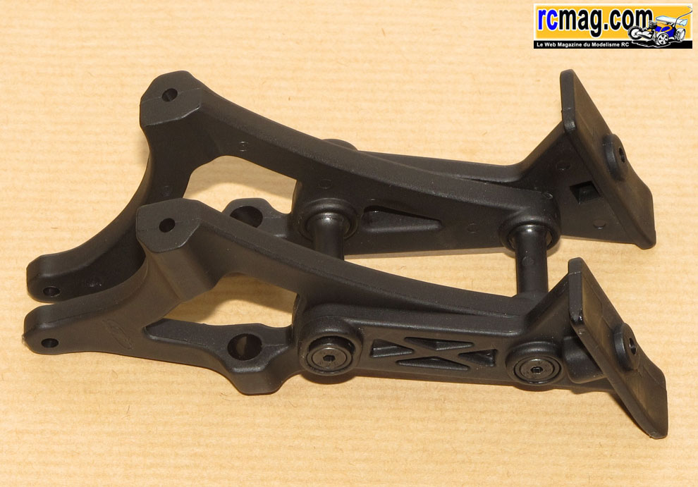

Le support d'aileron assemblé, à signaler qu'il n'y a que 2 positions de réglage et que l'aileron est fixé par nylstop prisonnier.

Le support d'aileron monté sur la cellule avec une fixation qui me semble plus judicieuse que la concurrence, cela fait "solide".
