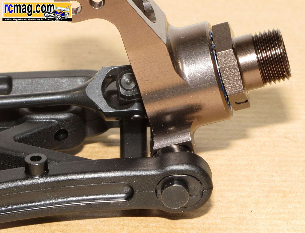

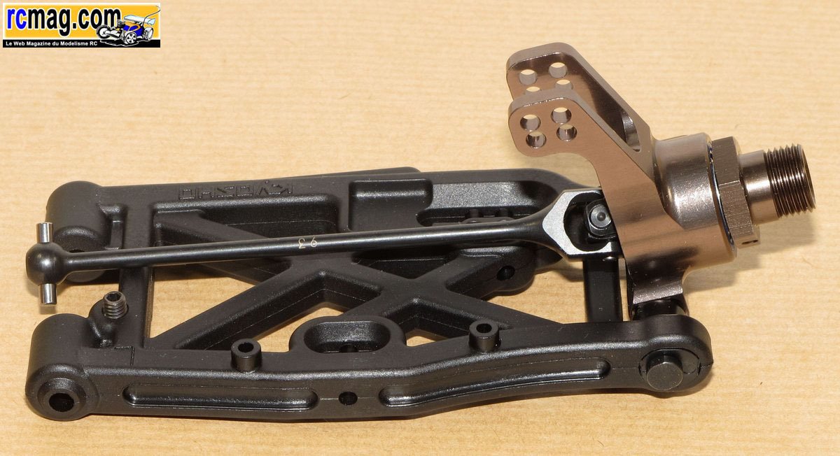

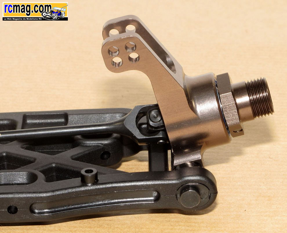

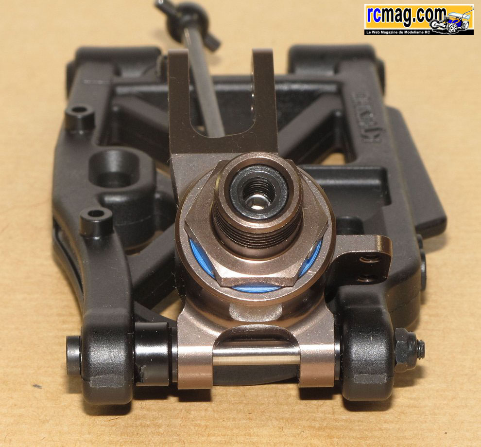

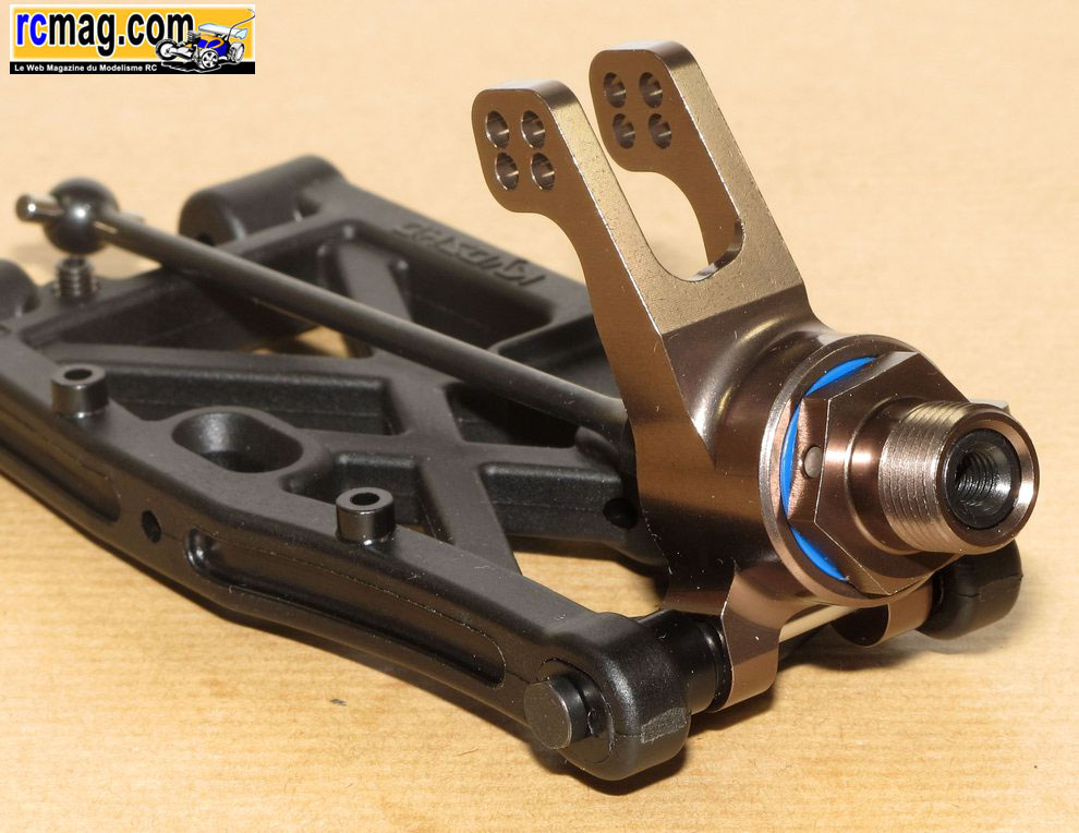

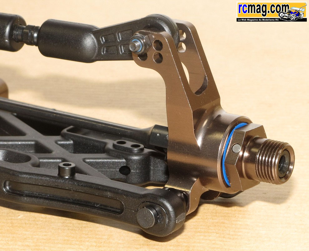

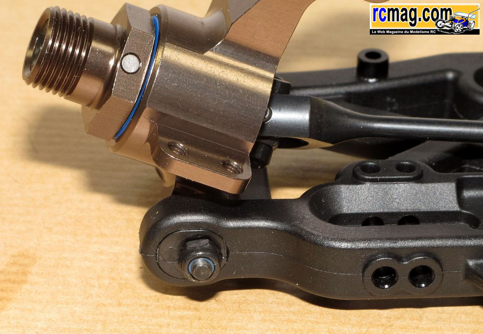

Le montage des fusées sur les triangles, c'est bien libre et sans jeu.

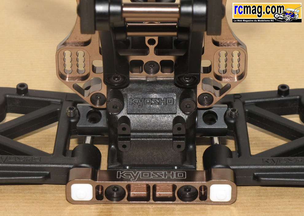

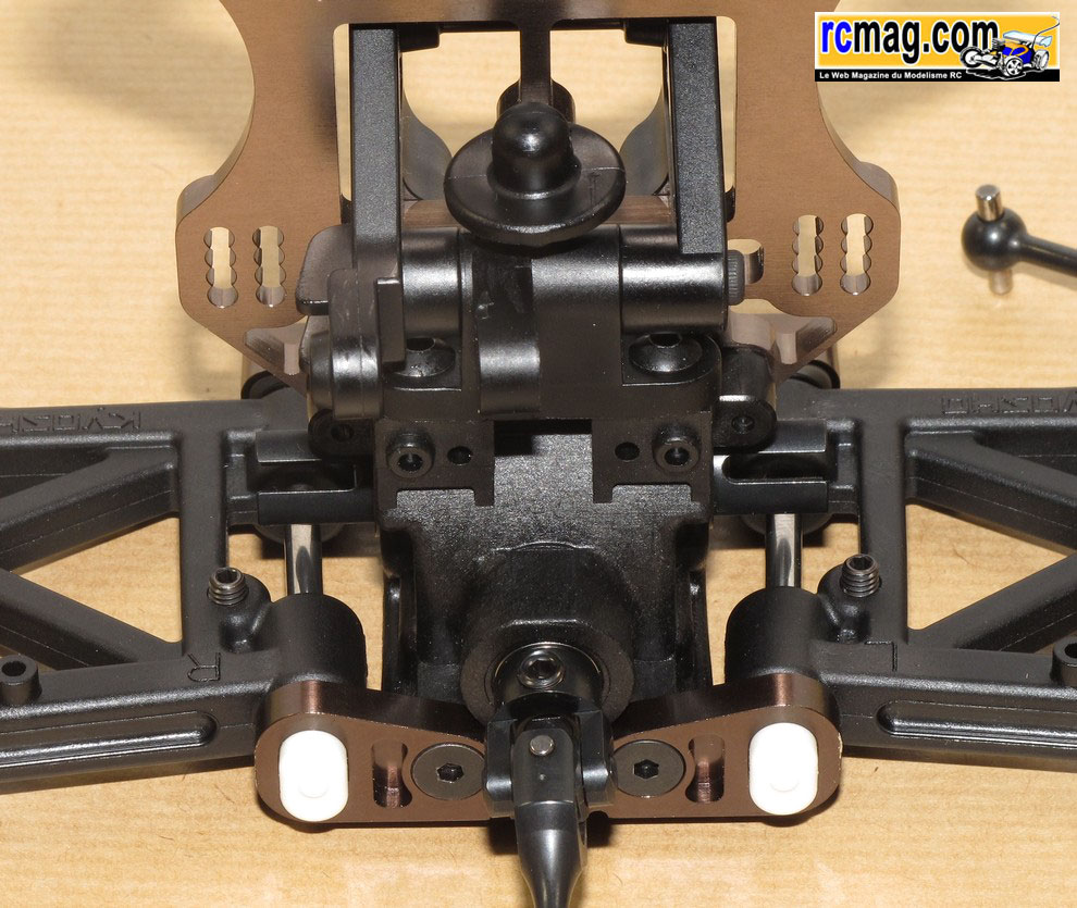

Les différentes cales qui permettent de régler le pincement, l'anti plongé, l'anti cabrage, la prise de carrossage sur le train avant ... Un regret, elles sont toutes différentes, il n'y a pas eu de recherche de standardisation.

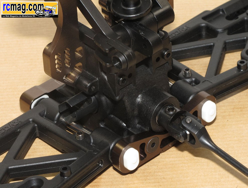

La triangulation montée sur la cellule.
C'est peut être justement pour ne pas les confondre entre elles. Non Question

tu as des voitures qui ont un seul type d'inserts niveau taille, perso je trouve cela plus simple Les pièces nécessaires au montage des bras supérieurs avec des rotules en acier ( comme sur le Racing )
salut je ne vois pas la piece 228 soit plastic collar 3*8*1.entre la fusée et le triangle. tu as mis la 3*8*4. tu l'a pas mise parce que trop galère ? moi j'ai galérer a la mettre c'est seré quoi.
Messages: 120832
MessagePosté le: 11.12.2010, 15:54:11    Sujet du message: Répondre en citant
j'ai surtout monté la cale qui passe bien, sur la notice je vois pas trop comment passer ce qui est indiqué

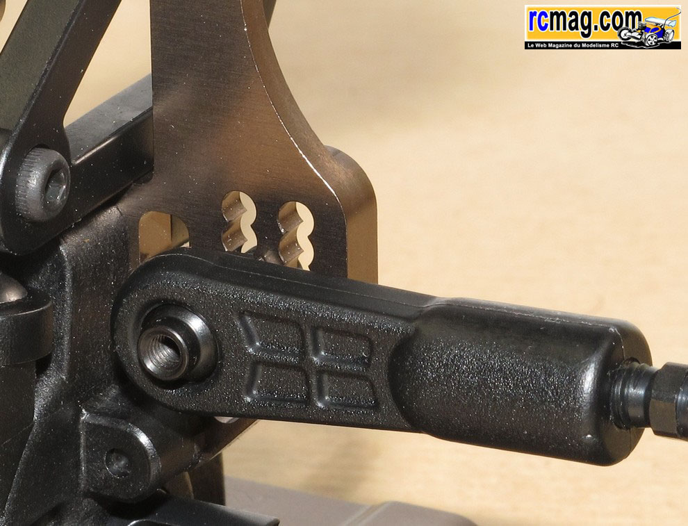

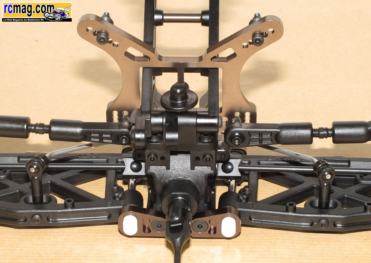

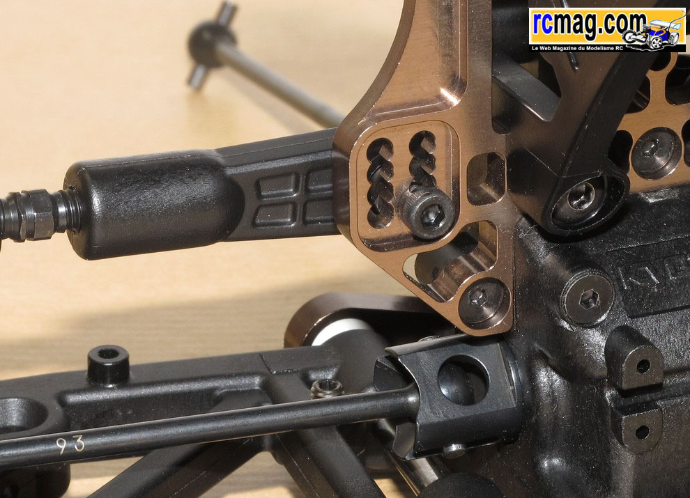

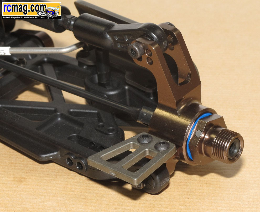

Les bras supérieurs montés.

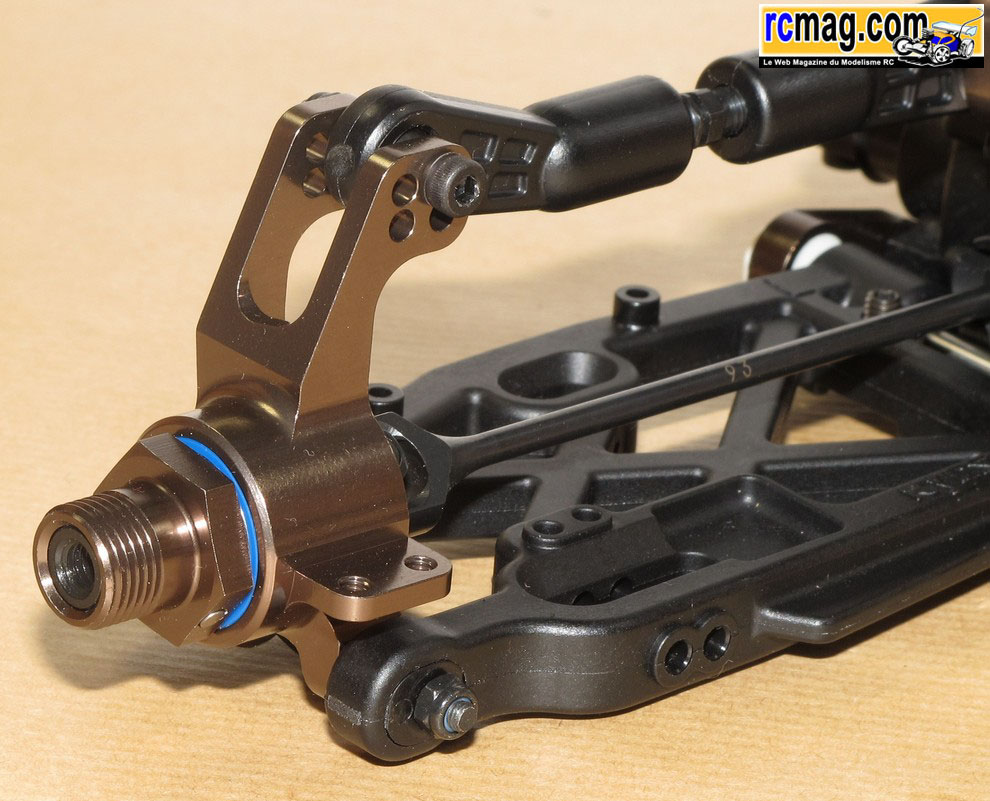

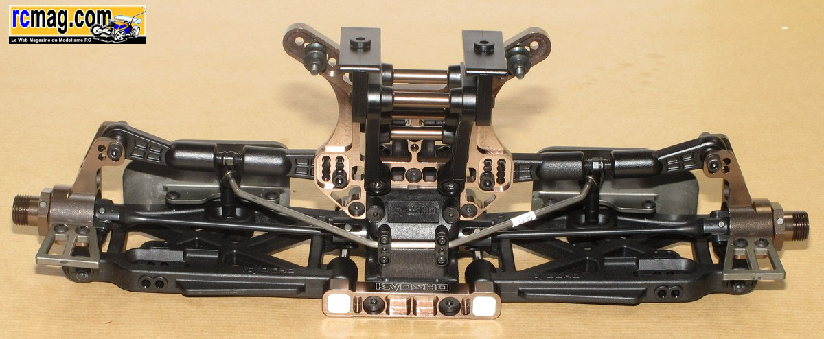

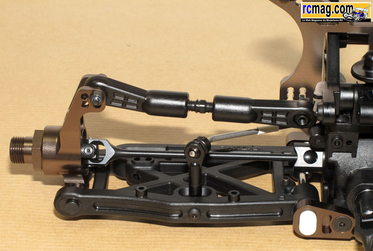

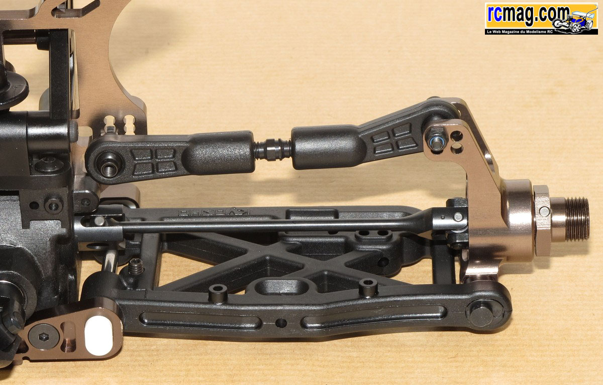

Les bras supérieurs montés sur la cellule et les fusées.

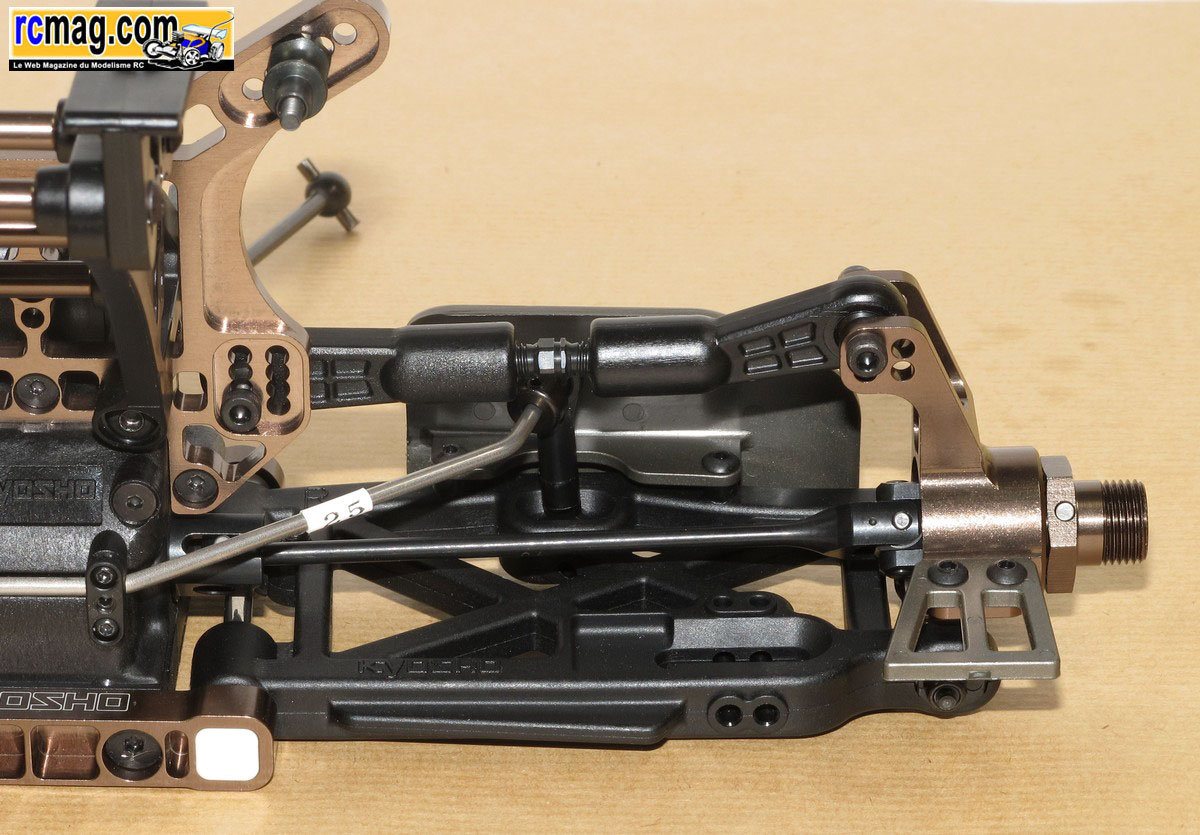

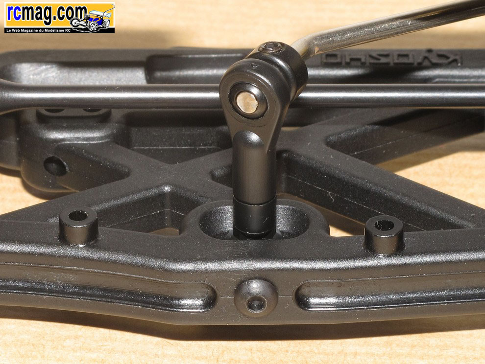

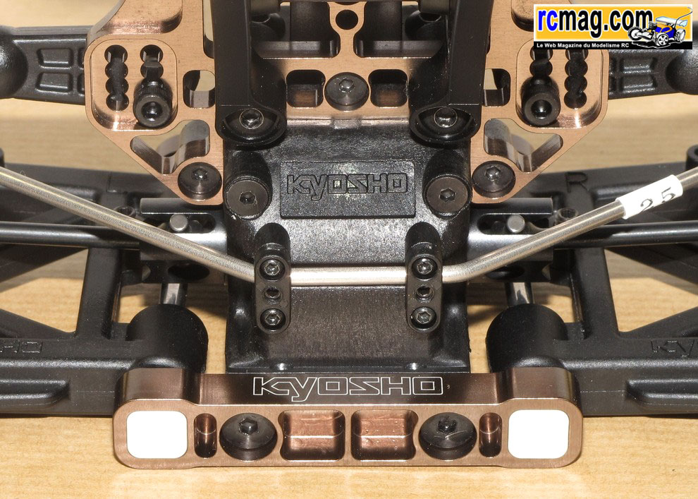

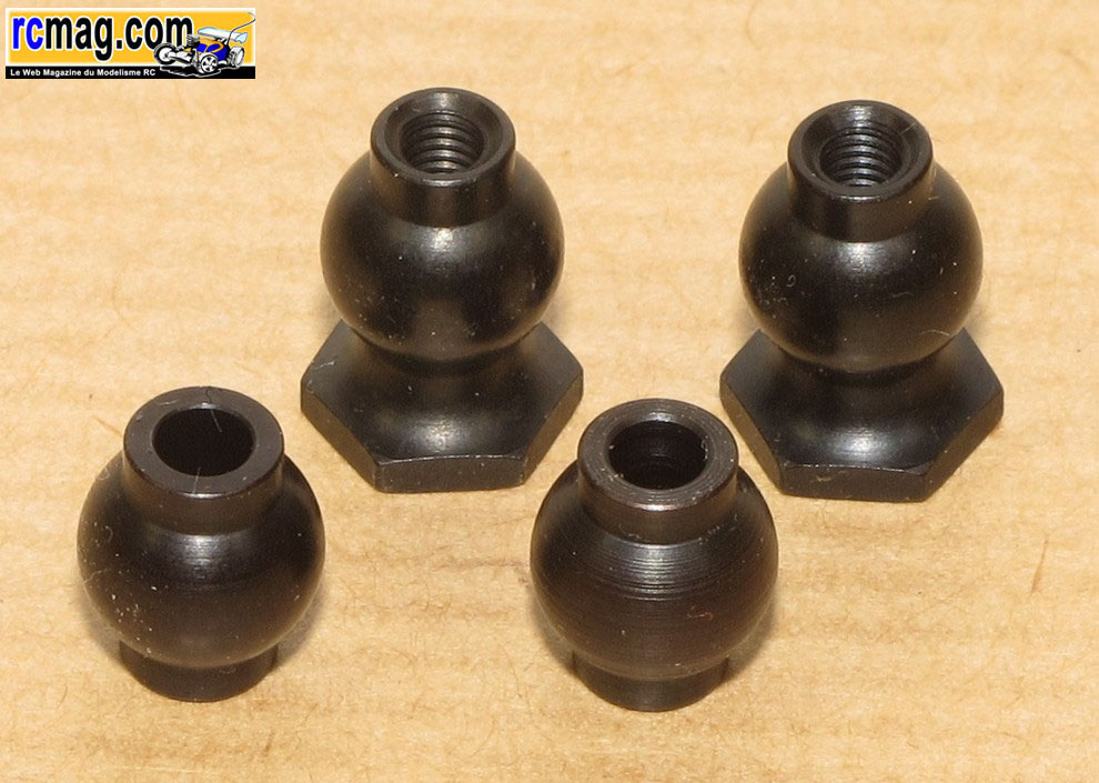

La barre anti roulis ( 2,5 ) est maintenant équipée de rotules en acier, pratique le petit bout de gaine thermo rétractable qui permet de l'identifier rapidement. On la trouve en option dans de nombreuses tailles ( 2,3 - 2,5 - 2,8 - 3 ).
Messages: 120832
MessagePosté le: 12.12.2010, 18:17:04    Sujet du message: Répondre en citant
Messages: 120832
MessagePosté le: 12.12.2010, 20:36:34    Sujet du message: Répondre en citant

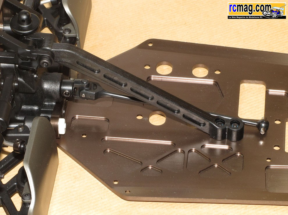

Le montage de la barre sur la cellule est classique avec un ajustement du jeu à l'aide de vis CHC sans tête intégrées aux fixations.

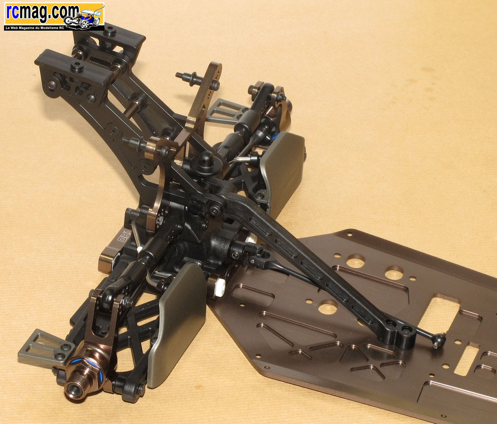

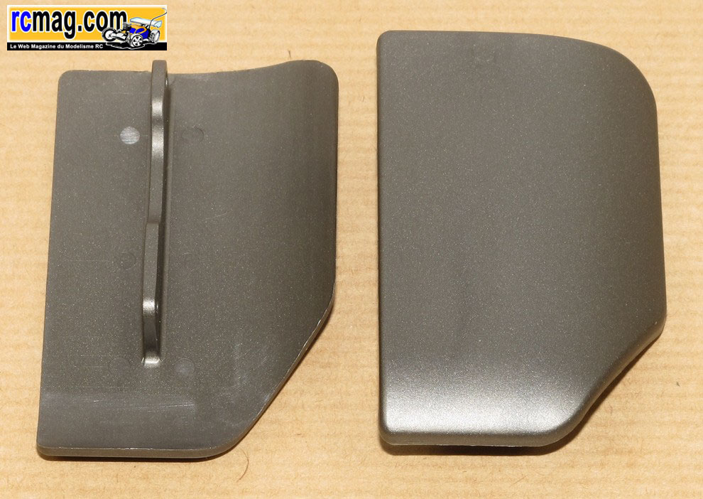

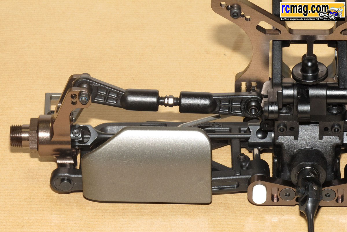

Les 2 flasques anti boue à placer sur les triangles arrière et les 2 racleurs de jantes.

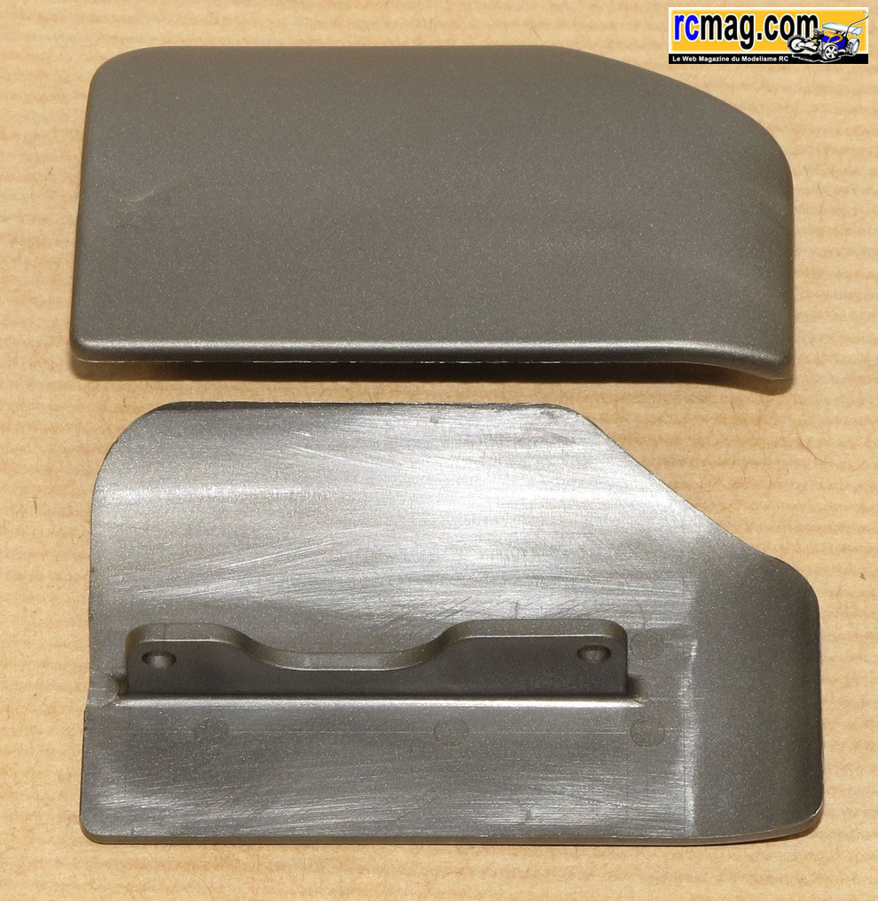

Les flasques et racleurs montées sur le train arrière.

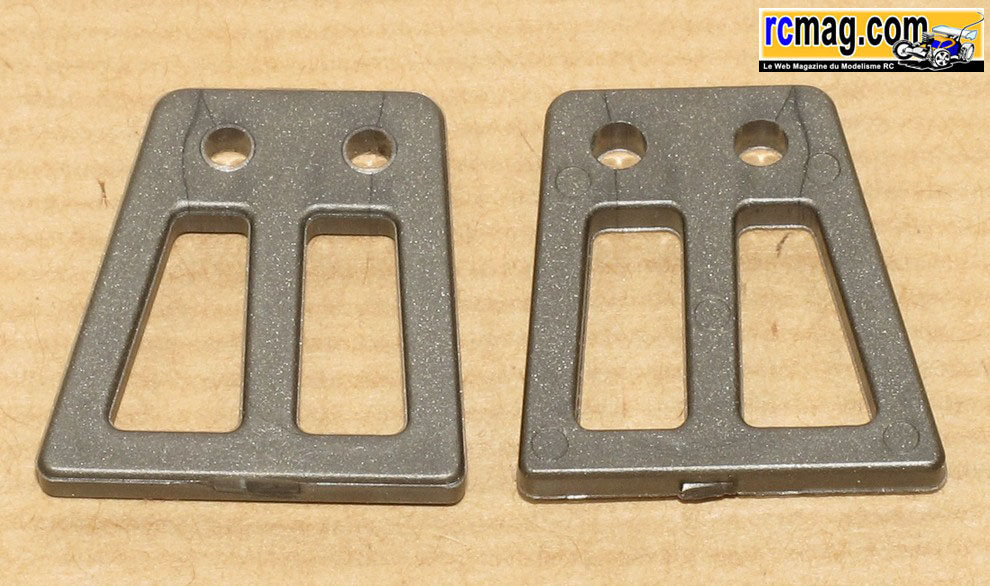

Les renforts de châssis sont en plastique, je trouve que c'est plutôt une bonne solution, cela donne un minimum de souplesse.
