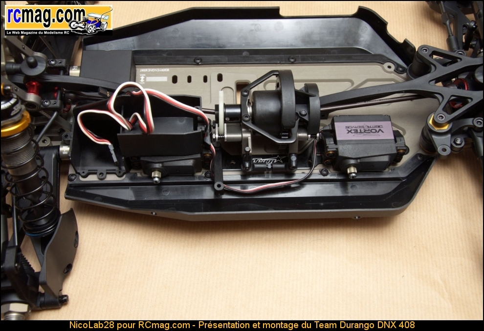

Donc pour changer l'accu (ici un 5 en long NiMh) il suffit d'enlever le cache supérieur de la boite qui est fixée par 3 vis.... C'est bien, mais j'aime pas le fait d'avoir accès en même temps au récepteur...
jean_sairien
Messages: 1789
MessagePosté le: 14.12.2010, 16:10:09    Sujet du message: Répondre en citant
Elle sert à quoi la boite derrière l'emplacement du moteur ?
NicoLab28
Site Admin
Site Admin
Inscrit le: 25/07/2005
Messages: 6970
Localisation: Partout!
MessagePosté le: 14.12.2010, 16:12:52    Sujet du message: Répondre en citant
Ben je viens de le dire, pour mettre un accus en long Laughing

MessagePosté le: 15.12.2010, 08:55:31    Sujet du message: Répondre en citant
La cale moteur est mono-bloque, aucun allègement...
Dans les premières présentation, elle était "assez" différente...
La plaque de mémorisation est elle aussi différente...
En fait le système est assez simple à comprendre, quand mon veux démonter le moteur, on dévisse, comme sur un châssis standard, les 4 vis moteurs dessous le châssis.
La plaque de mémorisation, reste elle sur le châssis Wink
Du coup au remontage du moteur, une empreinte de position est disponible pour enficher le moteur sans perdre son entre-dent Surprisedk:
Plus qu'a resserrer le moteur OK!

Se qui me chagrine un peu s'est qu'il y a des super "pieces" (alu.....)
et que le support servo/recepteur/accu est assez "simple"
mais doit etre bien penser pour abaisser les masses
le cache sur le diff central fait "grossier"
(je pense que j'ai l'habitude de voir le mbx6/S811 et d'avoir une implentation differente change )
OK! si il y a 3 set de chappes dans les kits OK!

Un embrayage 3 points alu avec sont volant moteur et sa cloche est aussi dans le kit OK!
Bon l'alignement cloche couronne n'est pas très bonne, d'une part car le volant moteur n'est pas serré, et que sur le Falcon, j'ai toujours eu besoin de cloche avec un pignon rapproché...
