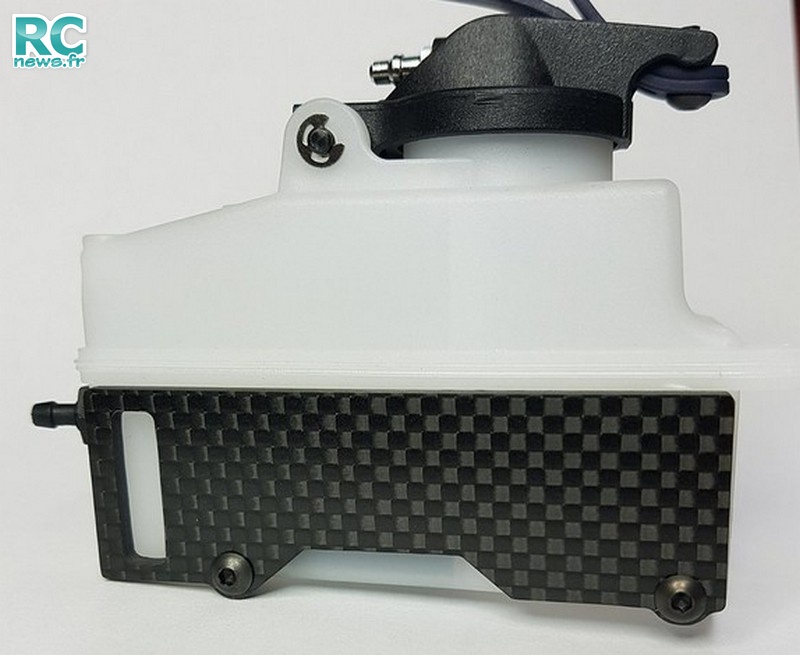

Protection de réservoir carbone par RC cars Cavalieri

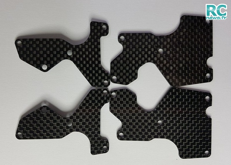

Inserts de triangle 1,5mm Carbone ( 4 )

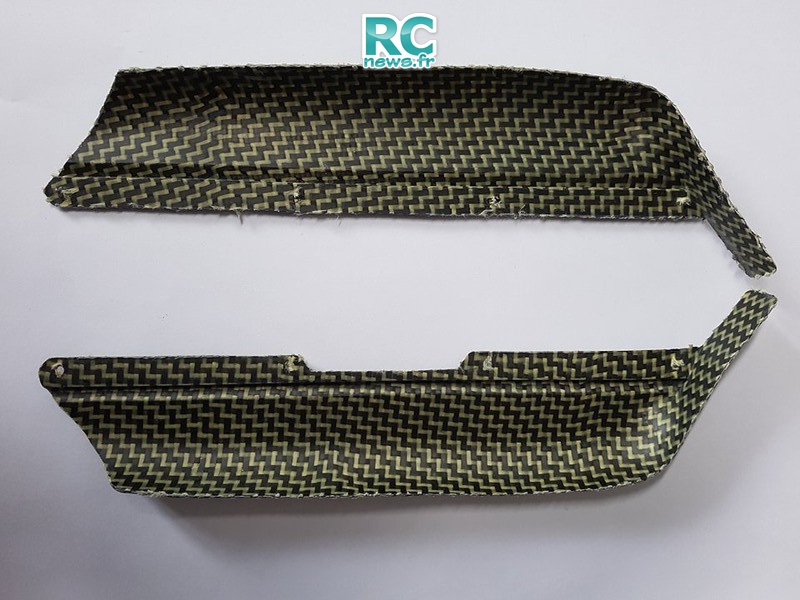

Bavettes Kevlar
Messages: 120919
MessagePosté le: 06.02.2018, 15:09:29    Sujet du message: Répondre en citant
Bavettes carbone
