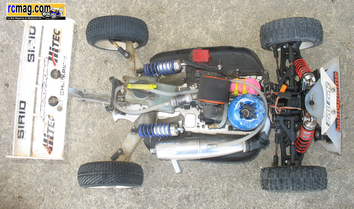

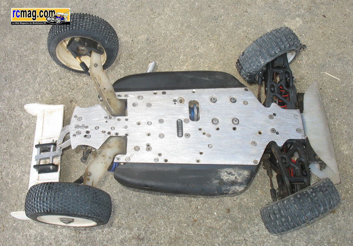

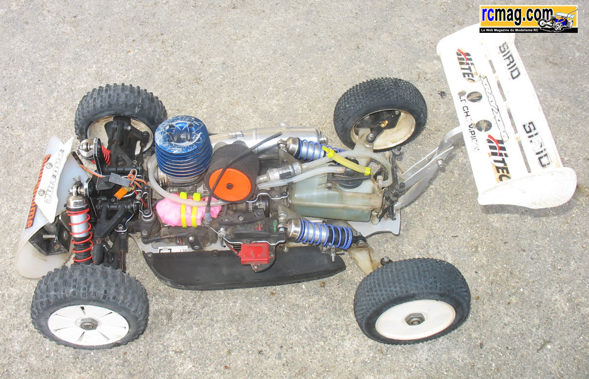

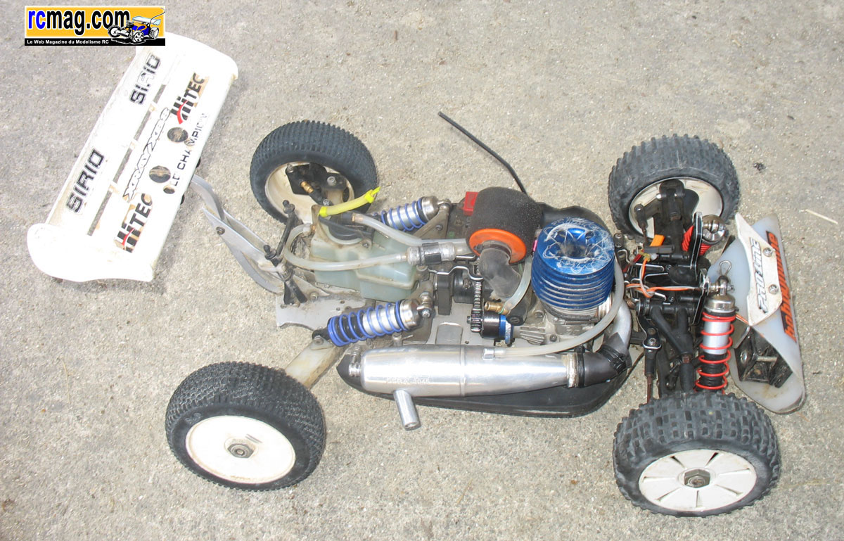

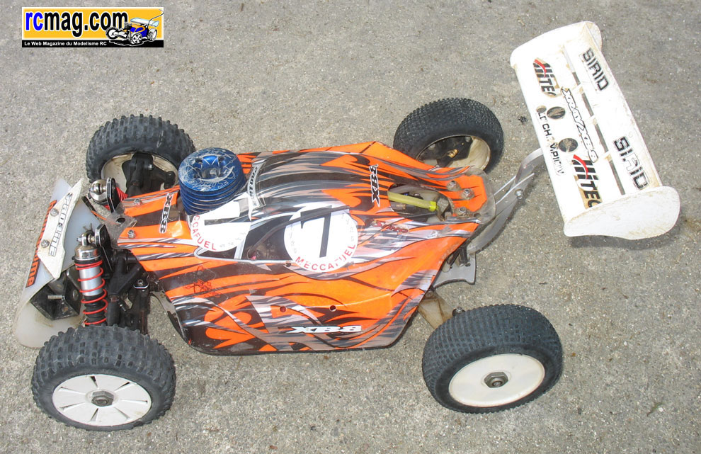

Sa voiture est réalisée sur une base Xray XB8 avec l'aide de Stéphane Vanhuffel, l'implantation mécanique et le train avant sont inspirés des
protos Tractor de RCmag et le train arrière des Yankee 85TR. Le châssis est celui du XB8 mais inversé et retaillé.

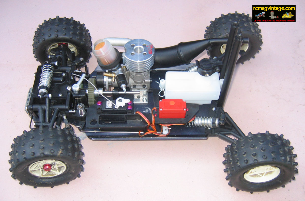

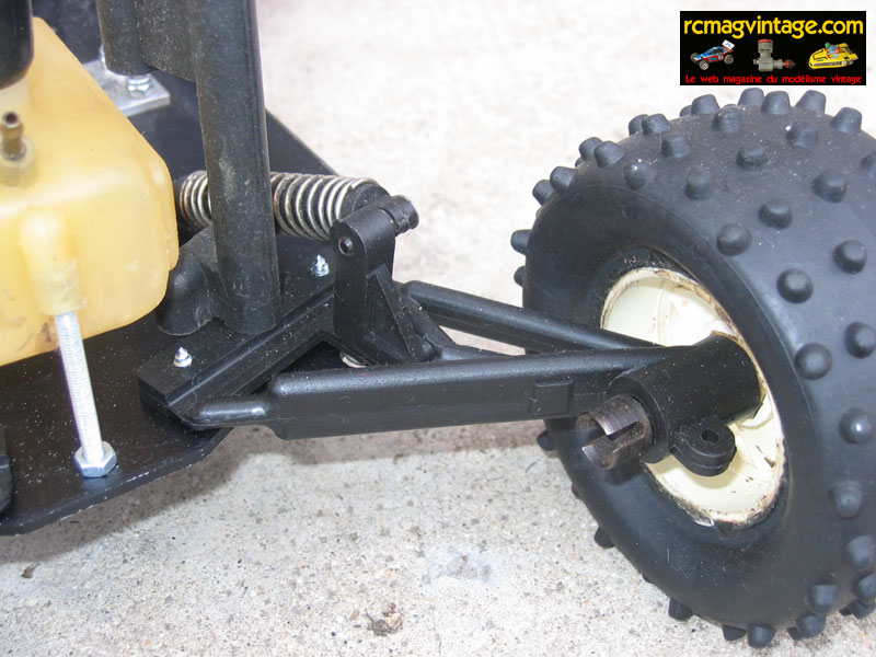

Pour ceux qui ne connaissent pas, 2 photos du Yankee 85TR avec les bras tirés arrière, vous pouvez voir de nombreuses autres photos sur rcmagvintage.com

MessagePosté le: 27.01.2009, 06:50:33    Sujet du message: Répondre en citant

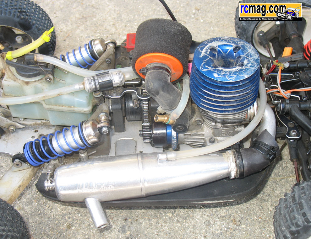

Le moteur est un Sirio BX avec résonateur RB 2045 et un embrayage à glissières Fioroni. Sa radio est une Futaba 3PK avec 2 servos 9350. L'accu est implanté sous le pare choc afin de charger le train avant, la platine radio d'origine est réutilisée et le récepteur vient prendre place au dessus du servo de direction.
Au centre le différentiel central fait office d'amortisseur de couple avec de la 1 000 000.

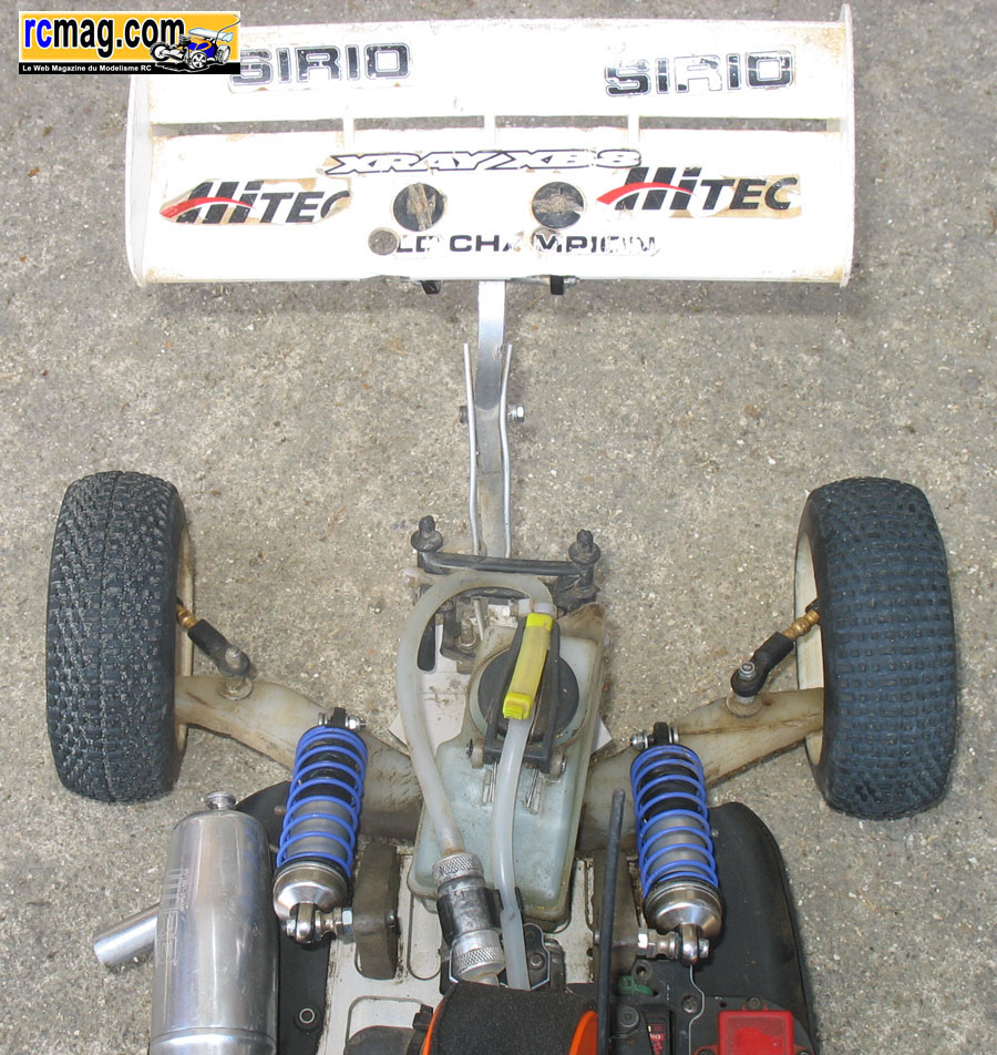

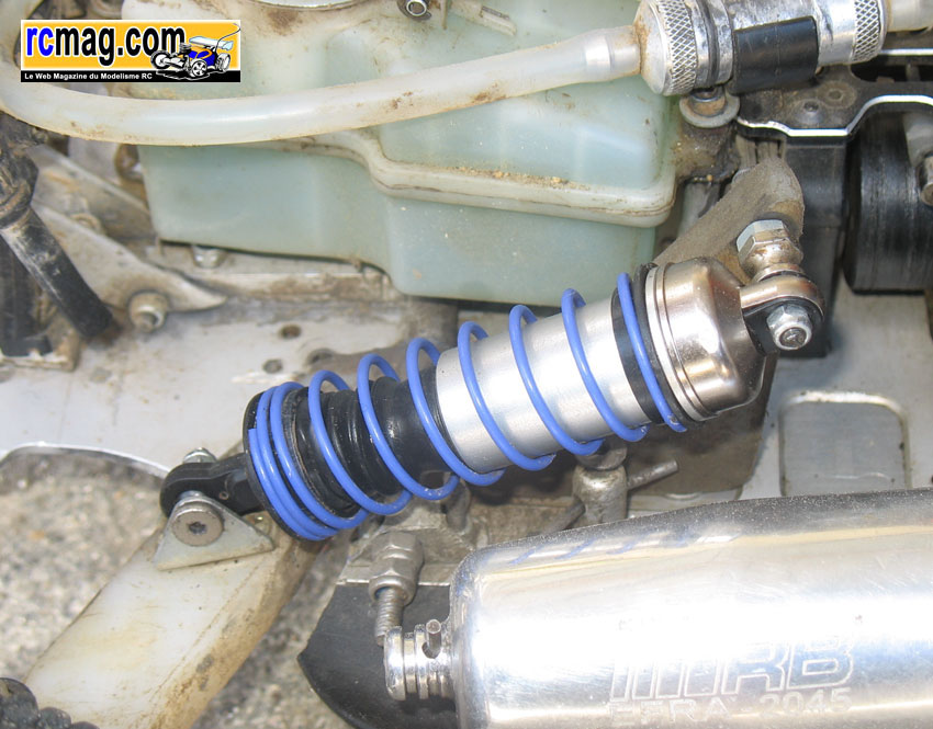

MessagePosté le: 28.01.2009, 20:17:58    Sujet du message: Répondre en citant

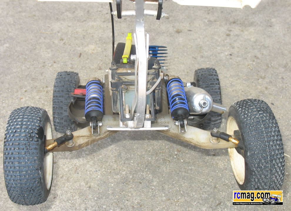

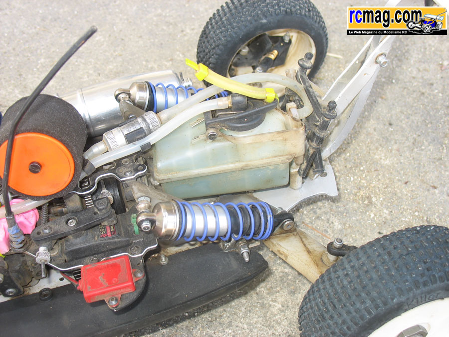

Le train arrière est a bras tirés, choix qui cumules les avantages ( permet de moins cabrer à l'accélération, meilleurs amortissement, motricité améliorée, poids moindre ) mais aussi quelques inconvénients ( encombrement important, réalisation difficile si on veut garder toutes les possibilités de réglages ).
Les amortisseurs sont des gros volumes Kyosho.

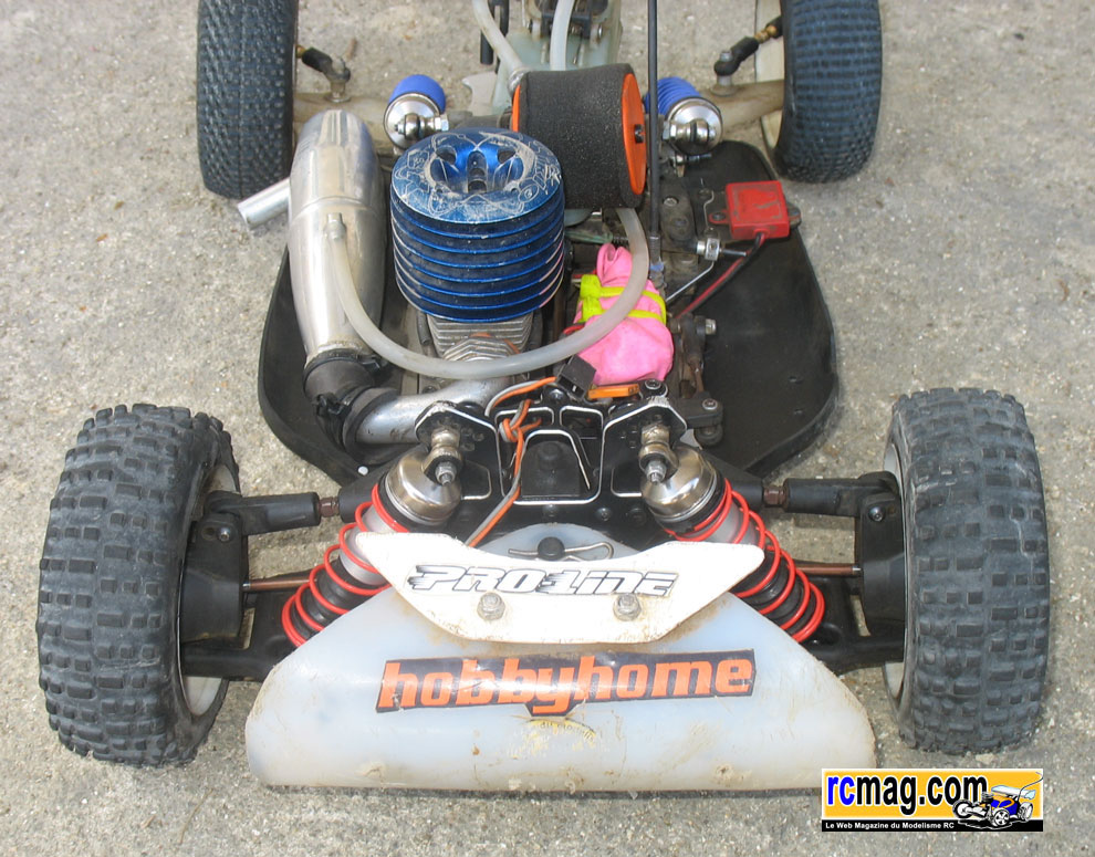

MessagePosté le: 05.02.2009, 06:36:03    Sujet du message: Répondre en citant

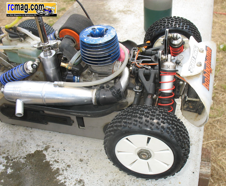

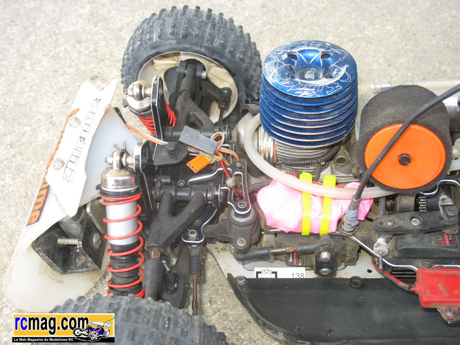

Le train avant est proche de l'origine avec juste fixé à la cellule un support pour l'accu et les lests. Le renvois de direction coté droit est recoupé en
hauteur pour laisser passer le coude d'échappement. On voit qu'il a d'utilisé une version qui tourne très court ( difficile à trouver ) et qu'il a été
obligé de bidouiller au niveau de la jonction coude / résonateur. C'est l'inconvénient des bras tirés, on manque souvent de place pour implanter
parfaitement toute la mécanique, de plus on se retrouve alors avec un accord très court, type piste 1/8.
