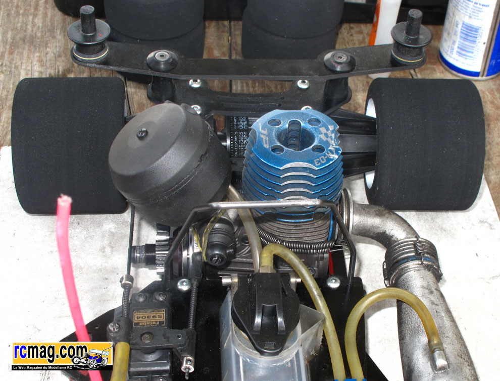

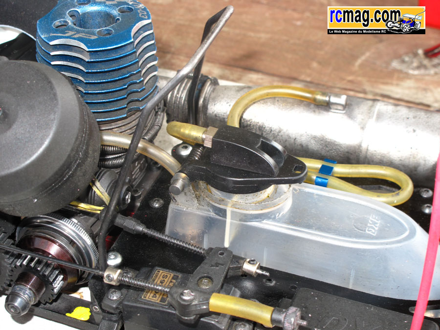

pour votre info il est à noter que le support d antenne :
observez la photo de la piece, elle est longue il vous faudra la recouper à 3mm en dehors du boitier car son levier est un peu trop long et lorsque je laissais cette piece d orinige , elle cassait au raz du couvercle
donc si jeff tu me lis n hesite pas à recouper ce téton OK! , de meme jeff a incliné le reservoir vers l arriere , il faudra veiller à ce que le fond de cuve (ou se trouve le filtre intégré) ne depasse pas sous le chassis, c est à cela que nous pourrons determiner , l inclinaison du reservoir sous peine de défoncer cet appendice sur des montées sur vibreur intempestives

concernant l arceau , personnelement il a deux angles , j ai supprimé la premiere inclinaison afin de rendre le bouchon plus accessible à mon mecano , en effet, si vous utilisez un pistolet l arceau ne vous le permet pas d origine, en enlevant l inclinaison basse, plus de probleme OK!

denis pour bien vider le reservoir il te faut mettre deux joint toriques sur la fixation arriere et un devant , je vois que celui de jeff est incliné car j ai habitude Arrow
