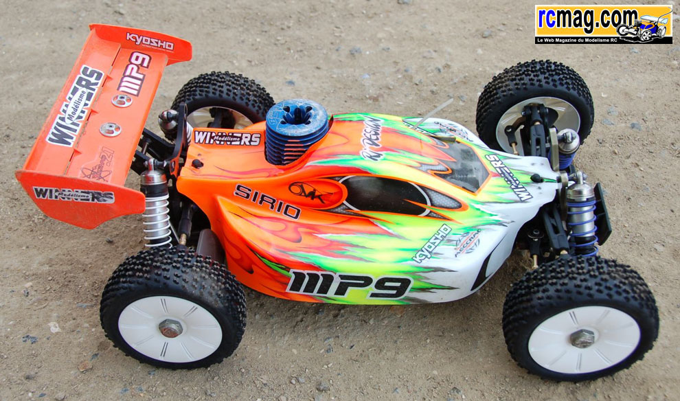

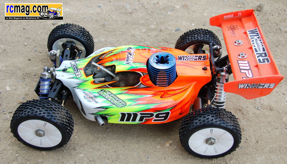

le moteur sirio une préparation maison c'est lui qui les prépare pour Jérôme Aigoin.
par contre je ne sais pas s'il a le terex à l'avant Question
super la nouvelle peinture (John si tu passes par là Bravo! Bravo! ) de rj design
Greg13wrt
Inscrit le: 03/08/2005
Messages: 229
MessagePosté le: 30.07.2009, 18:16:21    Sujet du message: Répondre en citant
C est exact Michel c est bien moi qui prépare et modifie les moteurs de Jérome Aigoin.
Oui a Sucy je roulais avec un differentiel Terex 2009 à l'Avant et j en suis vraiment ravi pour le gain de motricité gagné.J'ai meme changer les plateaux de pression d'origine (3) pour des N°4.
La carro !!!!! La carro!!!!! Mon pote RJ Design s est surpassé sur ce coup la.
Elle dechire cette carro Bravo! Bravo! Bravo!

elle est nickel ta caisse sans jeu de mots Laughing !

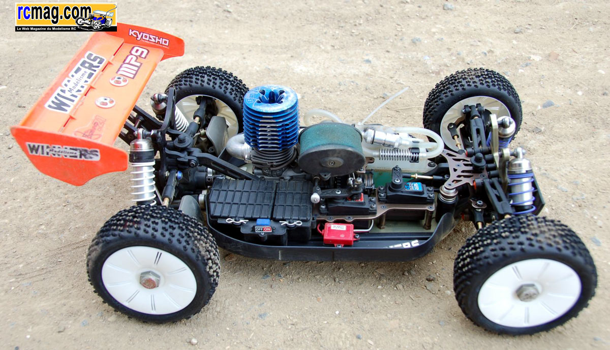

A part le réservoir un peux sale et la culasse plein de griffe = candel Hors Sujet
le reste c'est bling bling OK! !
Pour les pneus un peux poussiéreux, tu va pas faire ton KANAI Mr. Green

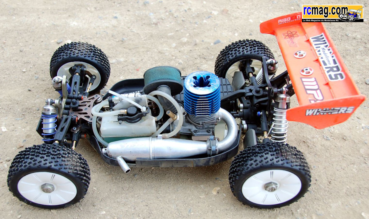

Greg tu y fais quoi de plus comme prépa sur ce moteur ?
Car perso j'ai le CL7B STi black et il est déjà pas mal préparé je trouve. Aprés je m'y connais pas trop en prépa moteur.

La prépa des moteurs Sirio se resume a tout reprendre pour optimiser les flux.D'ou un gain en autonomie pas des moindres et un gain de couple.après pour les détails du travail cela reste pour le moment une exclu pour Jérome.En espérant prochainement le voir en vente.
On a déja le nom du berlingot y a plus qu a !
Citation:
Déja ce n est pas sur une Base de CL7B STI faut pas se fier aux Culasses.

Oui je pars sur une base de CL3B.
L'autonomie de Jé est un vrai challenge on a presque passé la barre des 10 mins mais c est tres difficile apres a grapiller le peu qu il manque pour pouvoir faire 9mins en finale sans jamais caler sur panne seche meme dans les Stands en rentrant lol Donc Jé est resté sur la base des ravitaillements a 7.30mins ce qui est deja tres bien pour lui.Ca change des 6mins au plein voir quand il dosait le 6.45mins mais sur les vapeurs.
Denis tu as du voir Alex rouler avec un exemplaire du moteur a Lédenon cette année.D'ailleur il la gagne la course lol mdr
