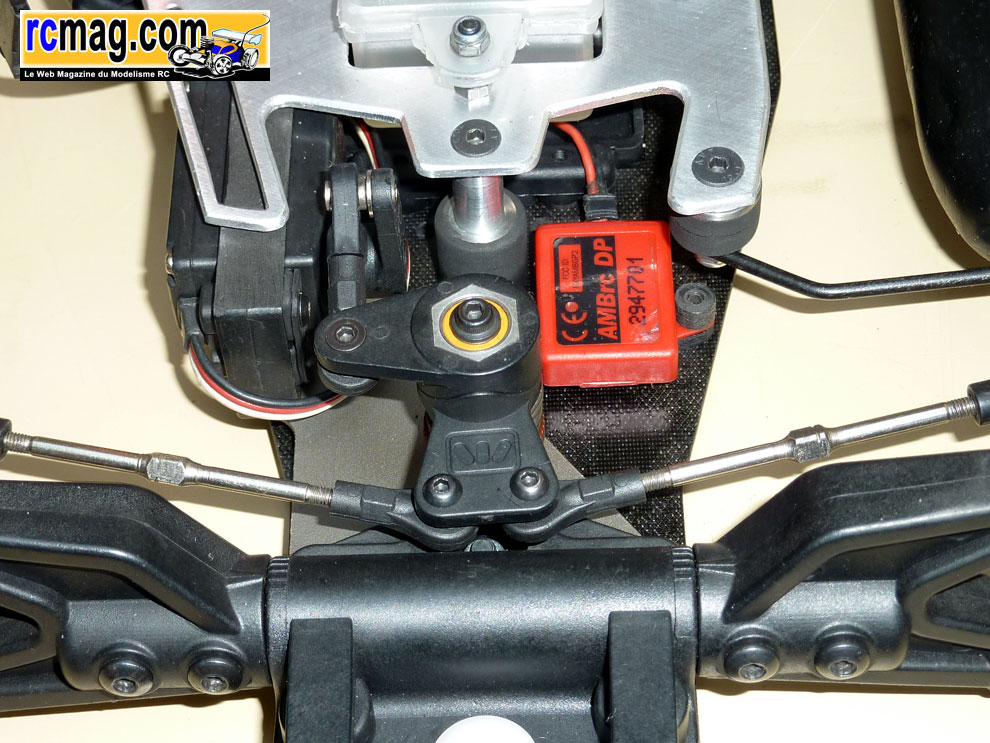

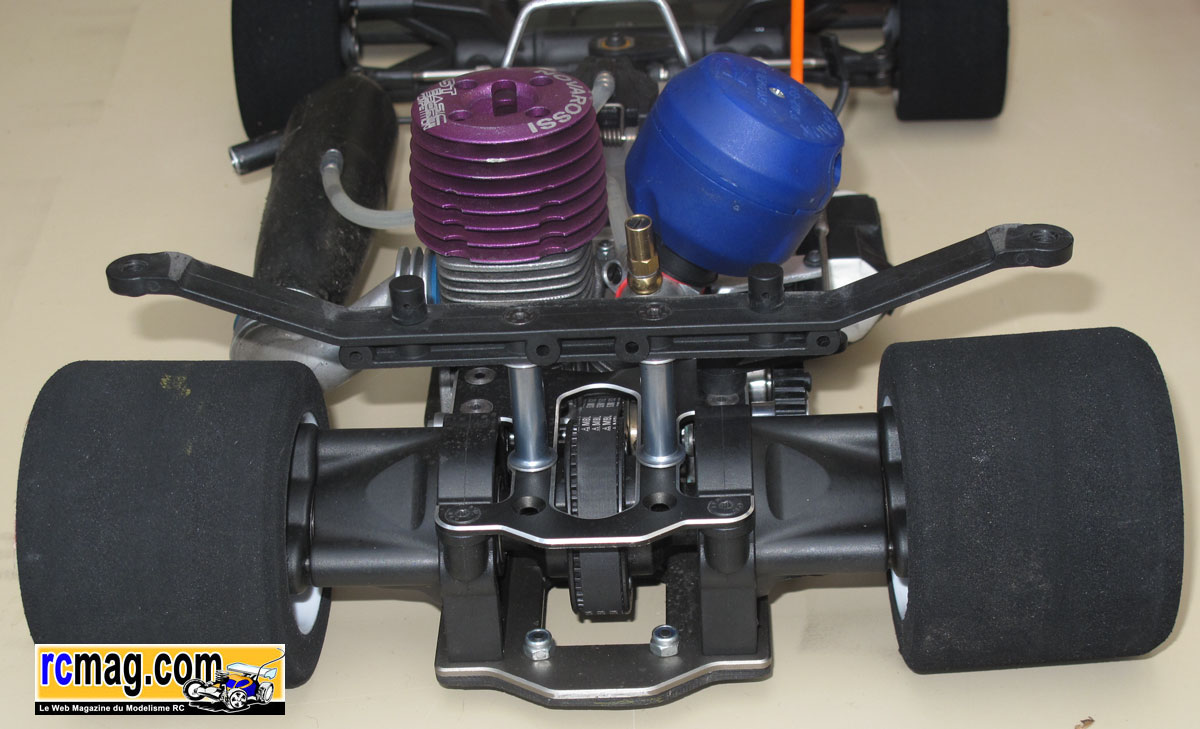

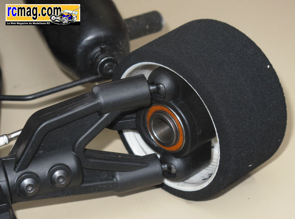

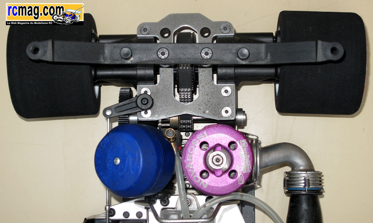

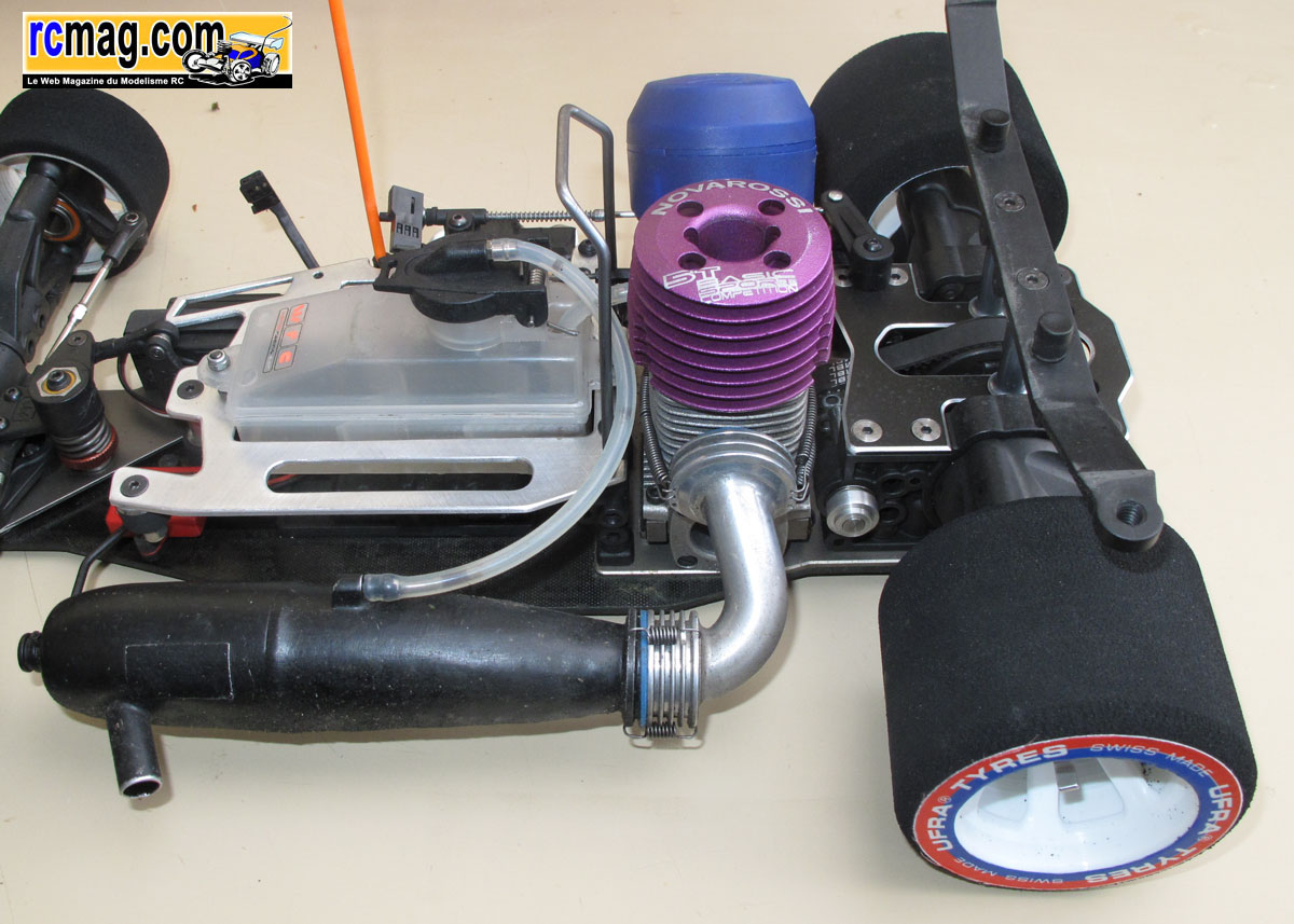

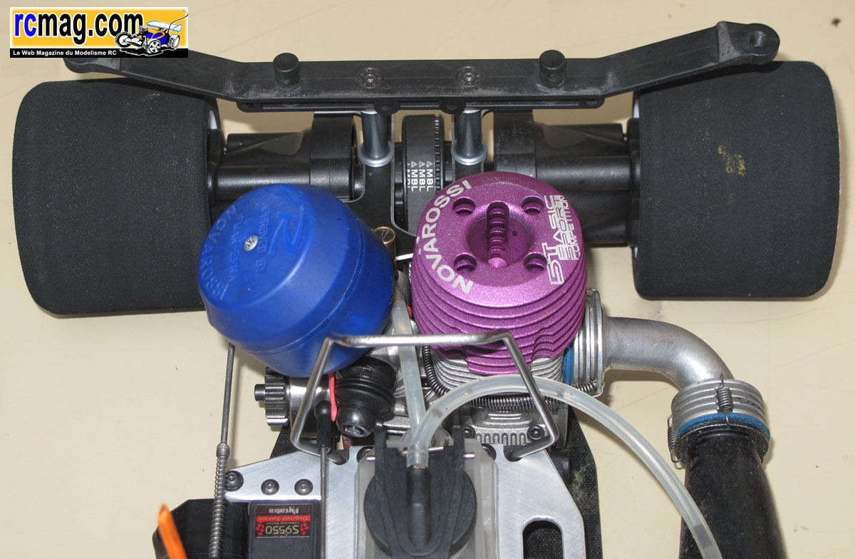

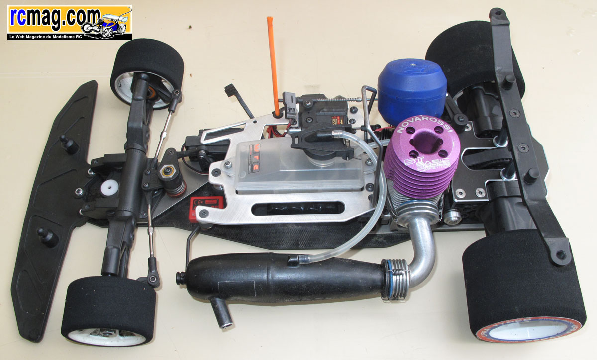

Photos prises lors de la coupe de France Lentilly 2009 OK!
La GT Due de Jacky motorisée par un Nova Rossi.
On peut remarquer le chassis option en epoxy et une belle préparation OK!

Belle prépa !! Je vois que Jacky est revenu à des valeurs de pincement et de carrossage à l'arrière plus raisonnables ! OK!

Question c'est quoi ton pot jacky Question Idea

Merci à TRACTORICOU pour ces belles photos, mon pot est un 2015 que j'ai peint en noir car il a beaucoup vécu et je le trouve ainsi plus présentable, la référence est cachée par une étiquette en alu adhésif, pour la voiture et le moteur ils étaient excellents, seul le pilote a été mauvais car n'étant pas habitué aux courses nationales, il s'est mis la pression et a fait trop de fautes en 1/8e de finale, il a confondu vitesse et précipitation, à ce niveau de compétition cela ne pardonne pas, c'est une leçon pour l'avenir s'il en a encore un vu son âge avancé. @+ jacky

Tu l'as peint avec une peinture haute température ? Et ça tient ?

Cela tient plusieurs week end, c'est de la peinture en bombe pour pot d'échappement.

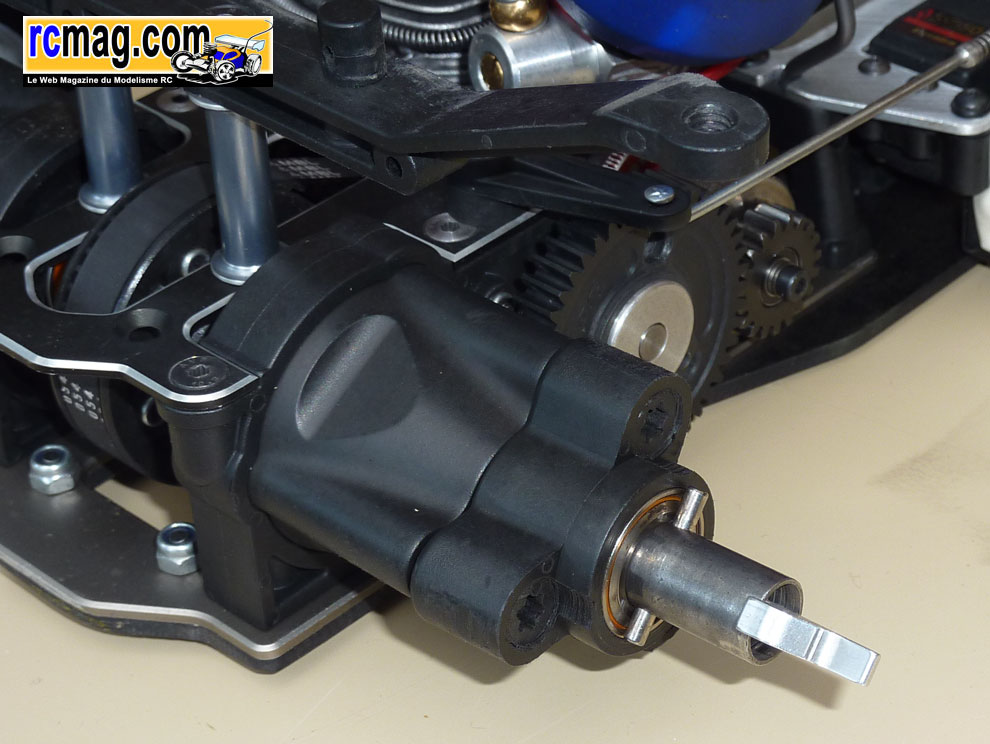

astuce pour les attaches rapides de roues.
d'ou viennent elles?
modification a faire?
merci
jacky
Inscrit le: 01/01/2008
Messages: 716
MessagePosté le: 02.12.2009, 20:15:54    Sujet du message: GT DUE Répondre en citant
Attaches rapides mugen, meuler le filetage intérieur des axes de fusées et arrondir légèrement le levier alu au niveau du passage de la goupille. @+ jacky Wink
