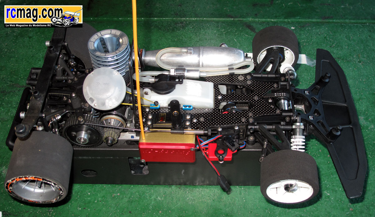

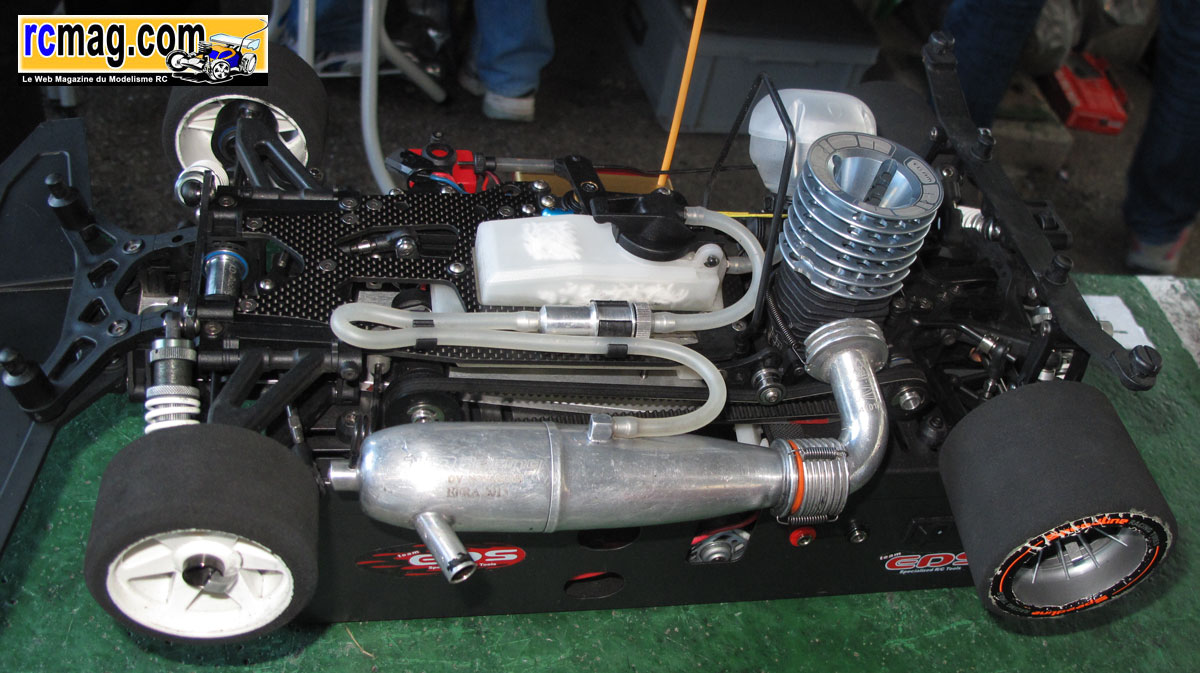

Photos prises lors de la coupe de france Lentilly 2009 OK!
La Mugen MRX4 motorisée par un Orion de Hubert Jeannot.

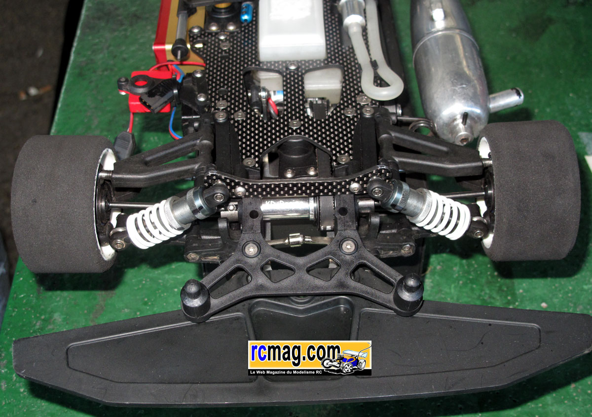

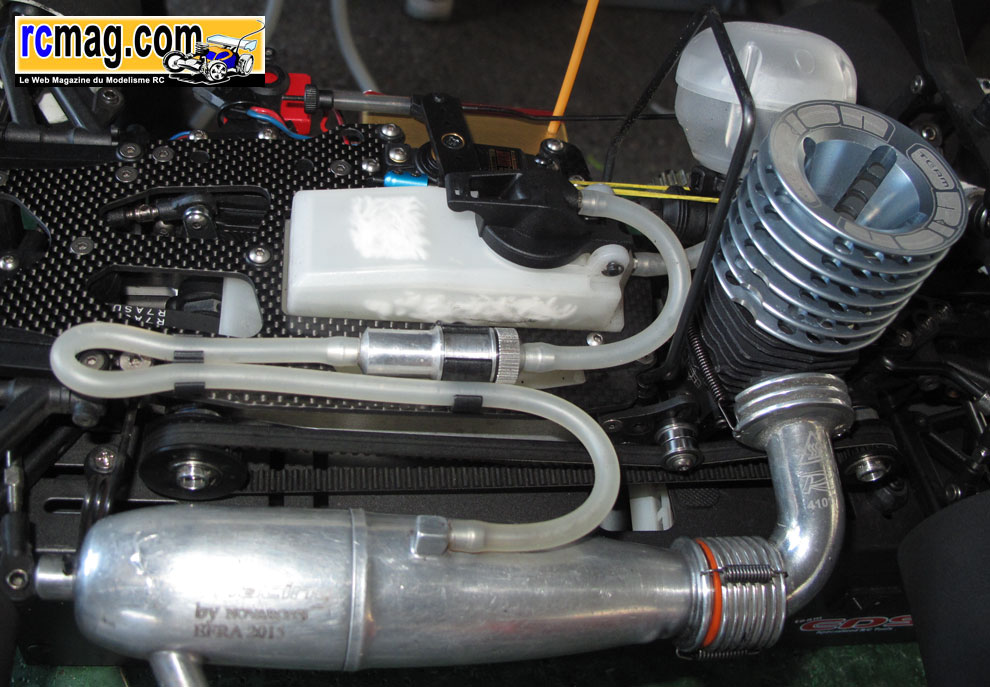

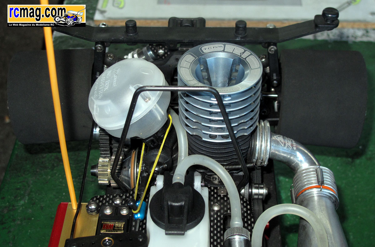

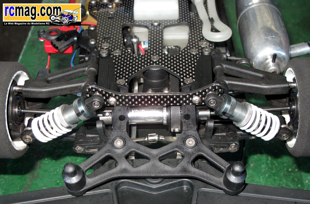

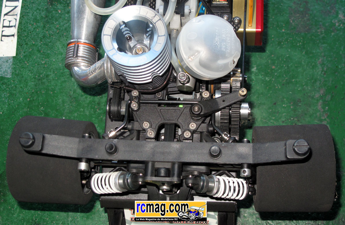

Bonjour a tous,

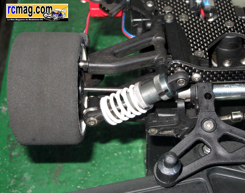

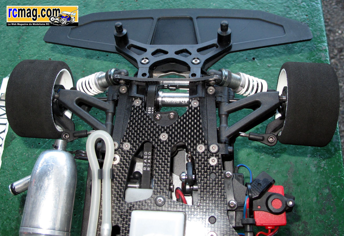

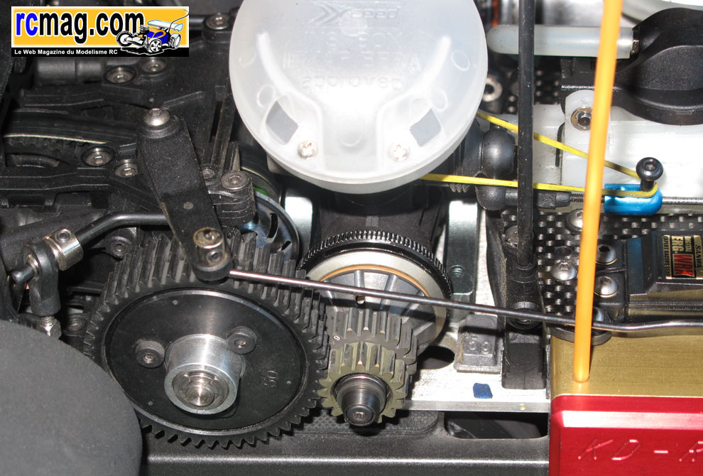

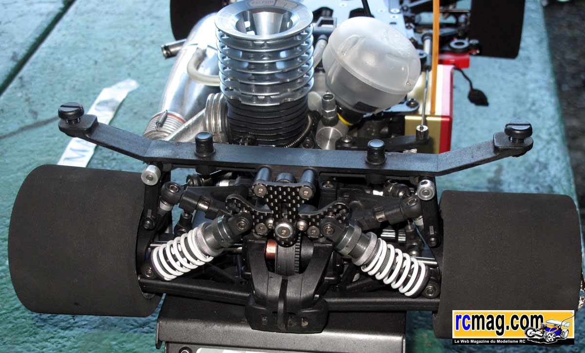

Voici une presentation un peu plus complete de ma voiture
J'ai voulu faire un allegement maximum des pieces en rotation en priorite.
J'ai donc pioche chez
-Mugen,pour les vis titane
-SMP slide pour les axes avant et boules titane
-Solaroli Tuning pour le support de BV,les noix allegees,l'arbre rigide arr,le support de disque frein,les supports de poulies.
-KD RACING (fabriquant Francais)Pour l'embrayage,la roue libre,l'axe avant,les rlts ceramique,disque de frein,axes bv et inter titane.
La boite a air XCEED,plus legere que la serpent.
Le but de tout ca est d'avoir une voiture un peu personnalisee,chose difficile en piste,ou il est difficile de modifier.
De favoriser la relance
De diminuer la consomation
Favoriser la roue libre
Ne pas etre oblige de trop "serrer" le moteur
Voici donc en chiffres
-80 Grs de gagnes sur les masses en rotation,soit a peu pres 25% du poids.
-15 Grs de gagnes sur la boite a air.
-40 Grs gagnes sur la visserie titane.
-30 Grs gagnes sur les boules titane.
-35 Grs gagnes sur les pneus/jantes light.

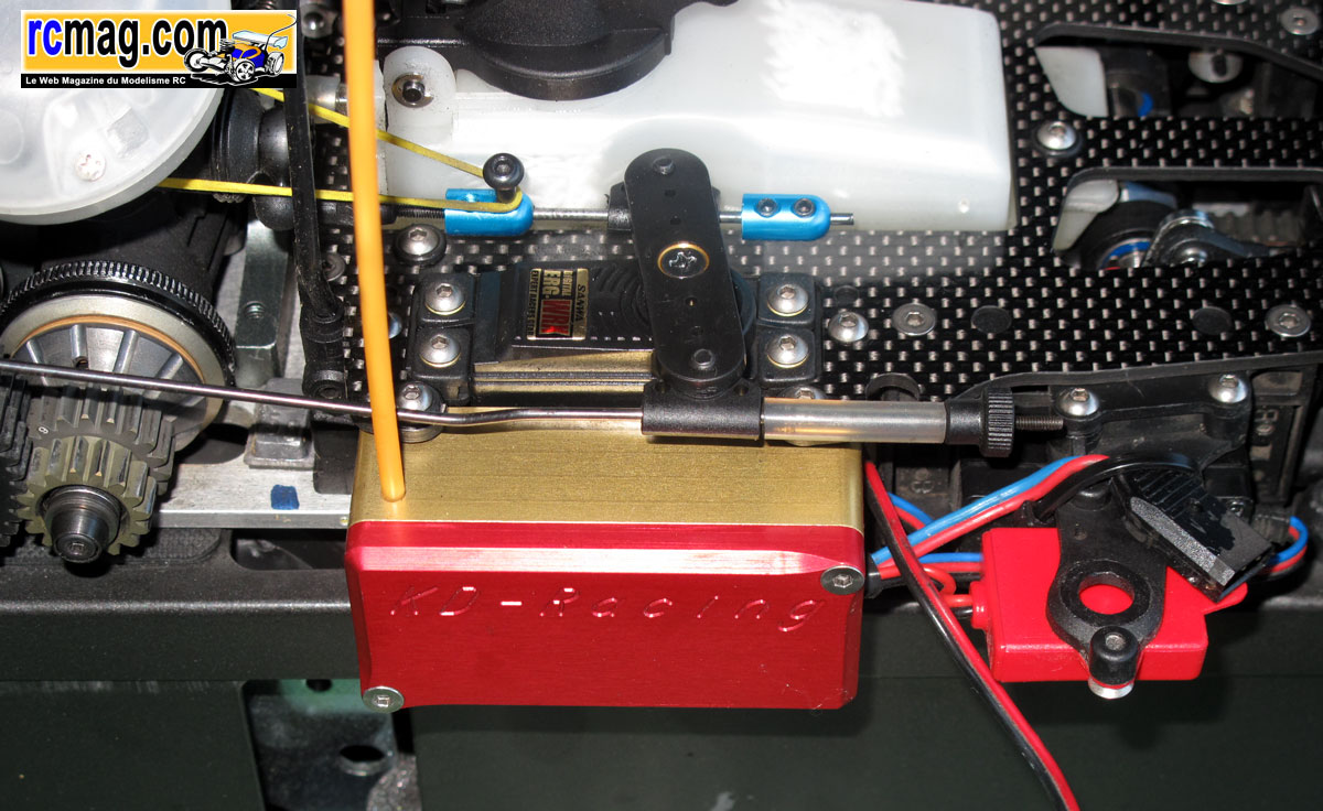

J'ai quand meme rajoute la boite radio KD Racing,qui est plus lourde,que le support plstique d'origine.
Donc un total de 115 Grs sur les masses en rotation
C'est le moteur qui va etre content
Et au total 200 GRS de moins que l'origine.
J'aidu pour etre au poids mini rajouter du poids sur le chassis (15 grs).
Vu la deterioration du temps jen'ai pas encore pu a ce jour tester tout ca serieusement,et voir les eventuelles ameliorations que cela apporte.
les pieces light
Les pieces origine.
A savoir aussi que Capricorn vient de lancer une gamme tres complete de pieces light.
Si vous avez des questions c'est avec plaisir que je vous repondrais dans la mesure de mes competences

Sur ta nouvelle photo,on voit tres bien le disque de frein utra light de chez KD-RACING,ainsi qu l'un des plombs que j'ai rajoute sur le chassis pour etre au poids.

Really very nice car...
Does that receiver box feets motonica chassis??
Soudeur
Inscrit le: 14/10/2009
Messages: 109
MessagePosté le: 07.02.2010, 23:55:14    Sujet du message: Répondre en citant
Thank you.I dont understand for the box receiver.
But the website of manufacturing.
http://www.kd-racing.fr/

MessagePosté le: 08.02.2010, 22:44:08    Sujet du message: Répondre en citant
Thank you for the help..
Can i use it to Motonica?
Soudeur
Messages: 109
MessagePosté le: 08.02.2010, 23:16:50    Sujet du message: Répondre en citant
I think,it's possible use for motonica,but it's necessary to measure the distance between the two holes.
on the box,the distance between the two holes is a 53 mm
