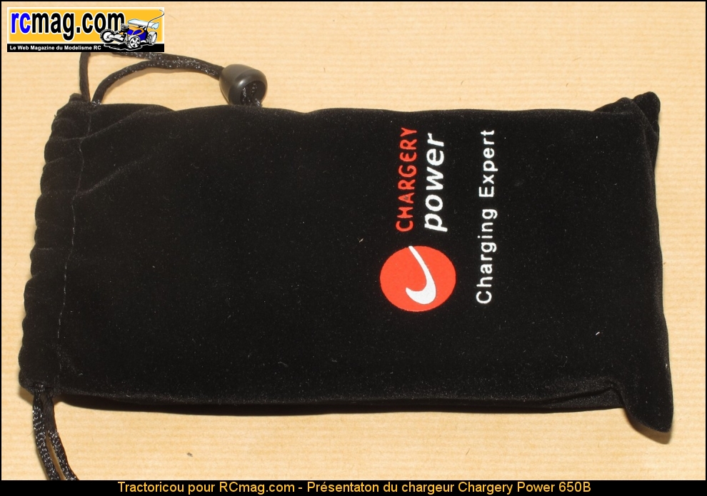

Présentaton chargeur Chargery Power 650B ( lot RCmag Cup )
Une page pour vous présenter le chargeur Chargery Power 650B qui fut offert par le magasin Wartelle Shop lors de la RCmag Cup 2010 organisée par le RC94 de Sucy en Brie. OK!
Le chargeur est livré dans une housse de protection ( façon velour ).
Son prix est de seulement 45,90€
