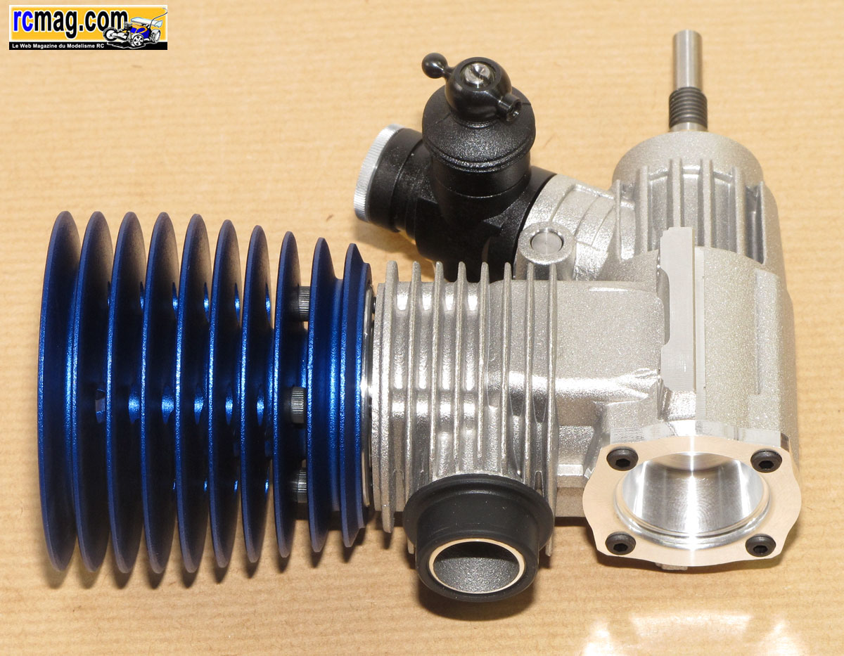

MessagePosté le: 25.11.2011, 10:13:59    Sujet du message: Présentation du moteur Picco 21 P3-S* Répondre en citant
http://sasandelle.free.fr
Les moteurs Picco sont distribués en France par Andelle Compétition et sont fabriqués en Italie.
C'est le Picco 21 P3-S qui sera présenté sur cette page.
Un peu d'histoire ...
Beaucoup ne connaissement pas bien la marque Picco, les raisons sont multiples. Quelques ratés mais surtout des problèmes de distribution en France.
Celle ci est maintenant assurée par Andelle Compétition avec la volonté de remettre la marque au premier plan.
Picco a marqué l'histoire de notre loisir avec de très nombreux titres. Dans les années 80 c'était la marque que l'on retrouvait le plus en course mais aussi en loisir.
De nombreuses voitures étaient vendues d'origines avec un moteur Picco.

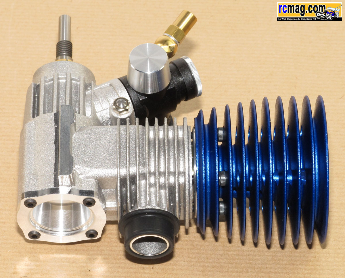

On découvre le moteur ...
Sur la boite on découvre que les Picco 21 P3-S sont fabriqués en Italie.

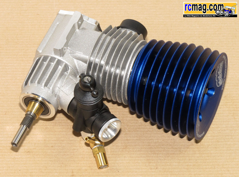

Ce Picco P3-S 21 Buggy est du type longue course ( course supérieur à l'alésage ) à bougie standard et vilebrequin de 14 mm.
Ce moteur bénéficie d'un très bon rapport qualité prix.
Fiche Technique Picco P3-S 21 Buggy
Cylindrée : 3.49 cc
Alésage : 16.26mm
Course : 16.80mm
Nb. Transferts : 3
Vilebrequin : ø 14 mm Turbo
Carburateur : ø buse 7mm
Bougie : Normal
Poids : 330 gr

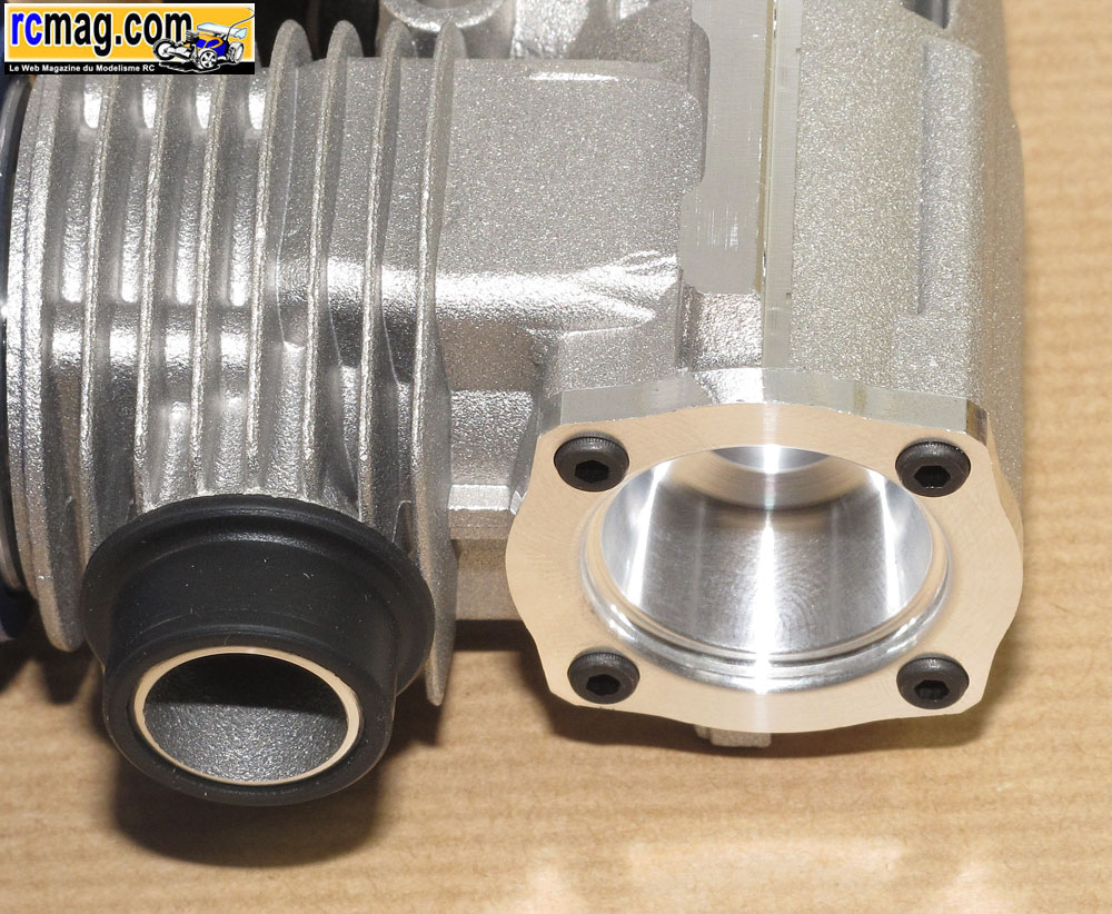

Le cône d'embrayage, le joint d'échappement, les 4 vis CHC 3x18 pour la fixation de la culasse et les 4 vis CHC 2,5x10 pour le bouchon de carter.
A noter la forme particulière du joint qui a un profil plus plat que le standard habituel ( Nova .... ).
Au premier contact cela semble plus résistant, à vérifier auprès des utilisateurs.
Important, la sortie d'échappement sur le carter est d'un diamètre de 15mm au lieu des 16.8 habituels.
