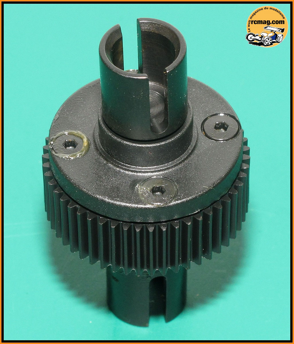

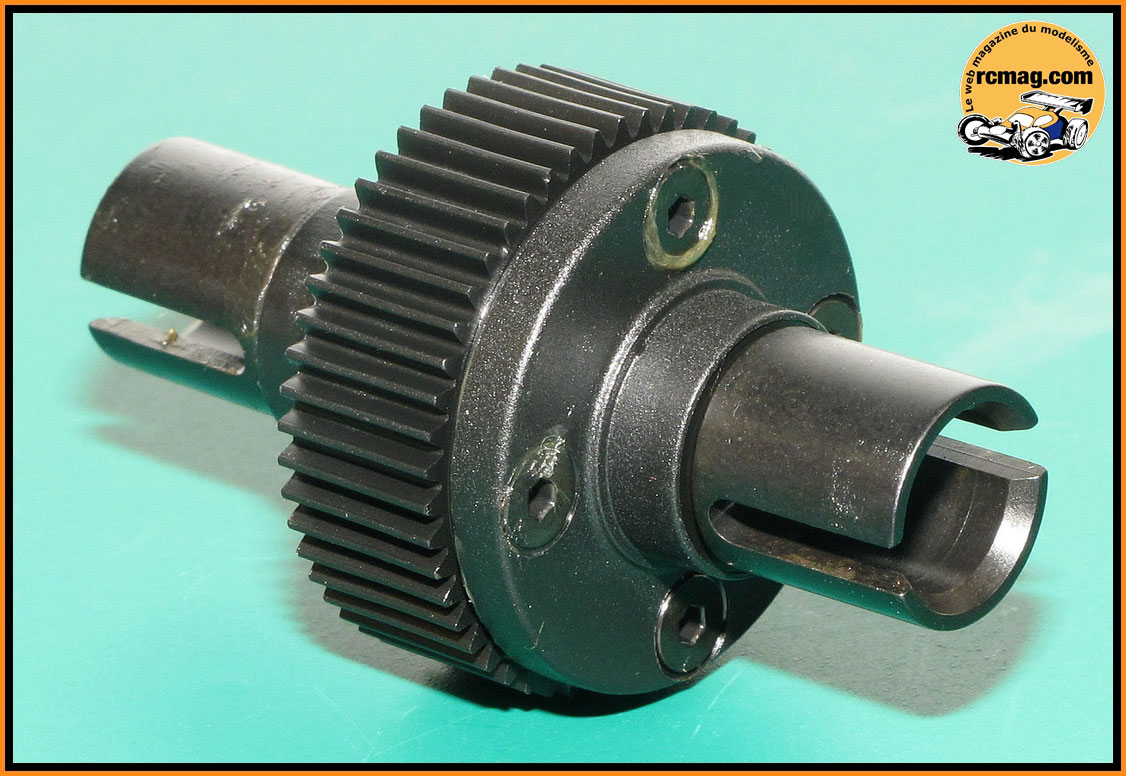

Posté le: 01.10.2013, 15:14:56 Sujet du message: |
Le différentiel à pignons conique d'une longueur de 49mm pour un diamètre maxi de 28mm. _________________ rcmag.com pour le forum, les photos et vidéos

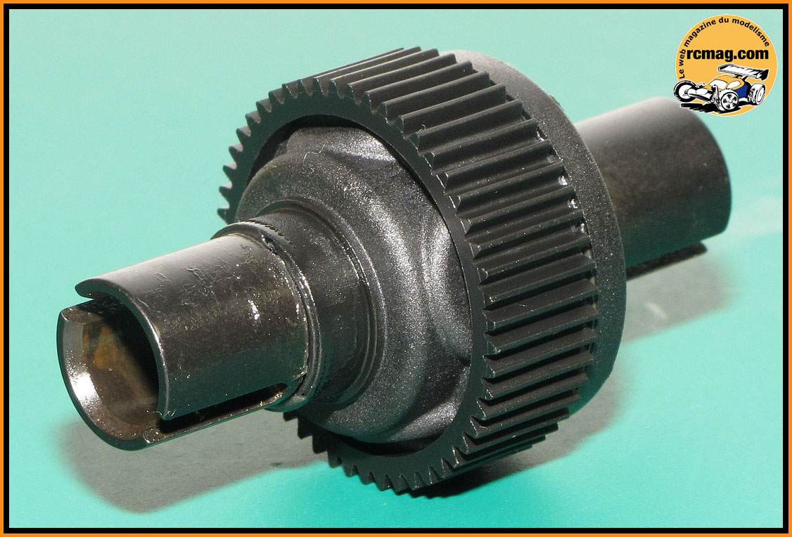

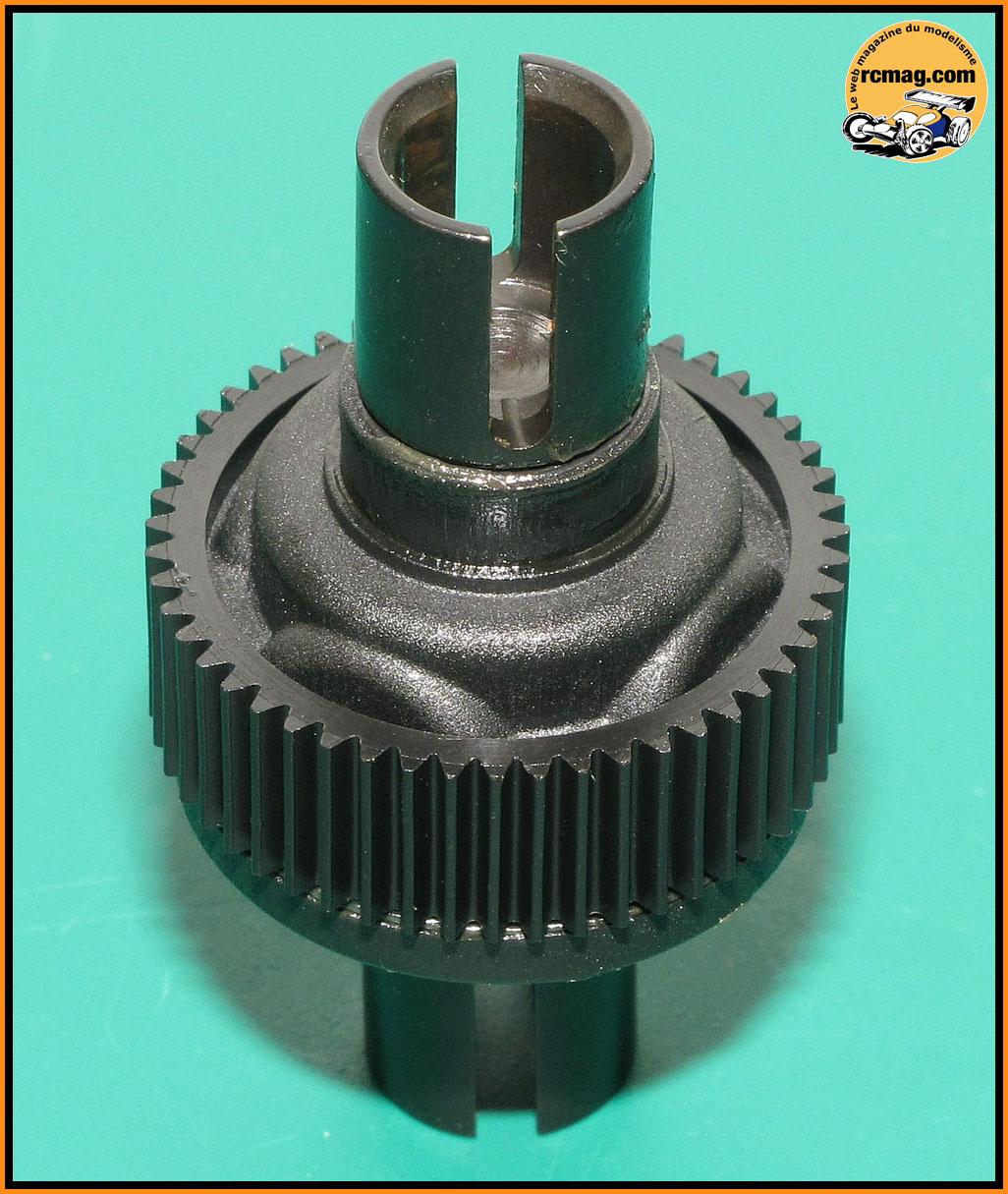

Posté le: 02.10.2013, 07:40:31 Sujet du message: |
A l'ouverture du différentiel on remarque qu'il est bien graissé ( c'est rarement le cas ) et qu'il n'y a pas de joint d'étanchéité entre les 2 corps. _________________ rcmag.com pour le forum, les photos et vidéos
