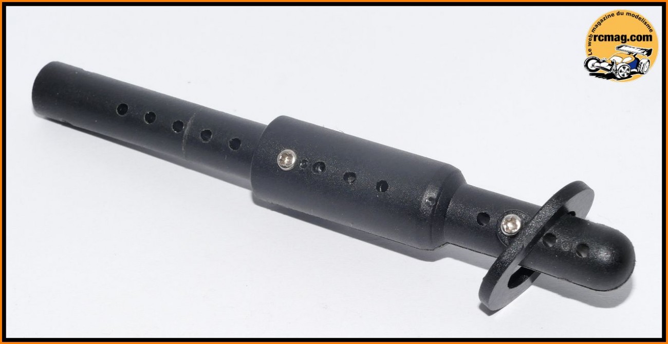

Ce type de plot est solide mais aussi réglable en hauteur.

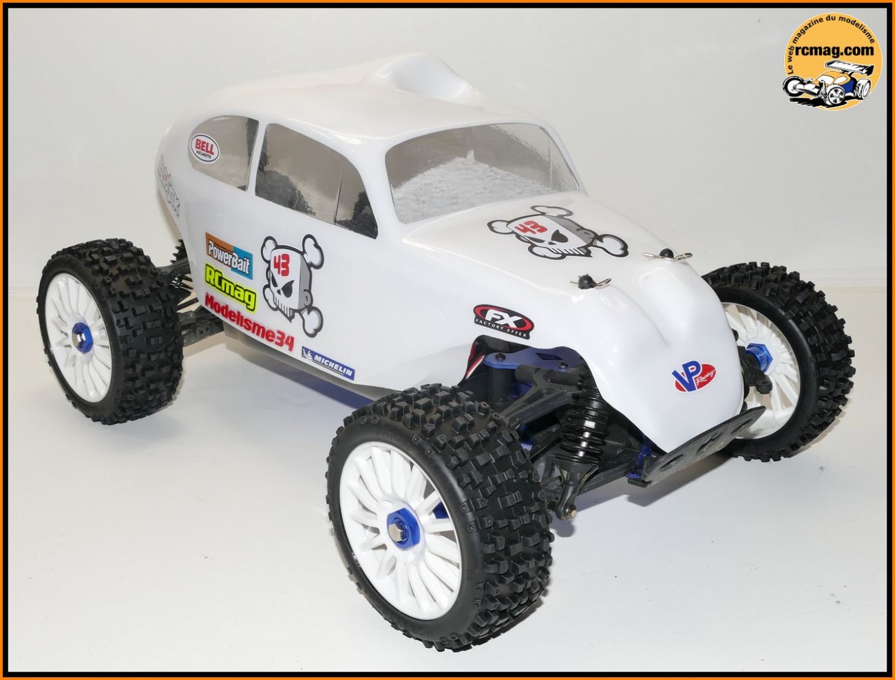

Suis nul en peinture donc en blanc Laughing

Ça fait classe comme ça avec la carrosserie et les roues de buggy. Tes découpes sont d’ailleurs plus travaillées que les miennes. Et c’est sympa aussi en blanc, par contre comment tu as fais pour faire les masques de vitres ?
