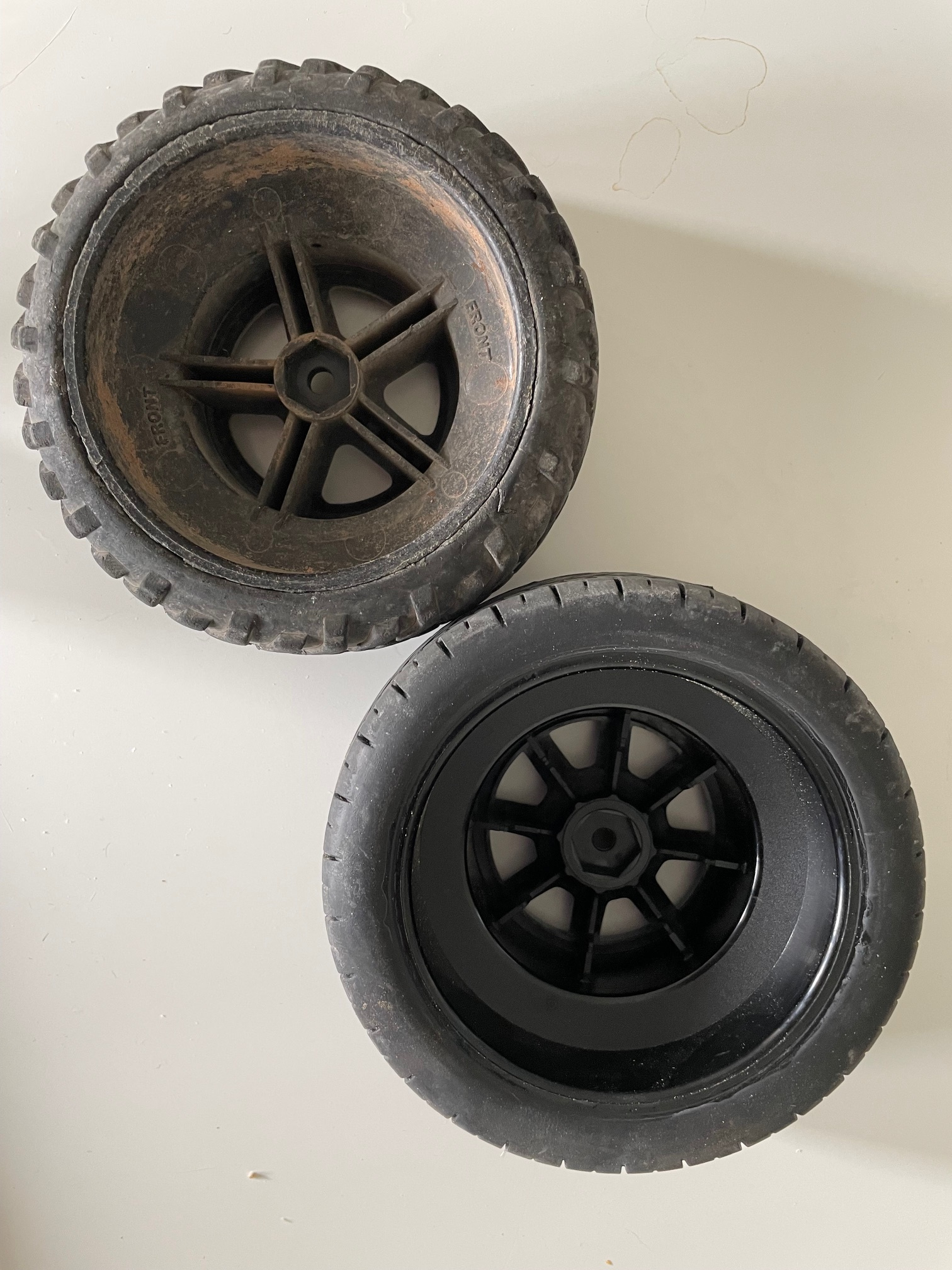

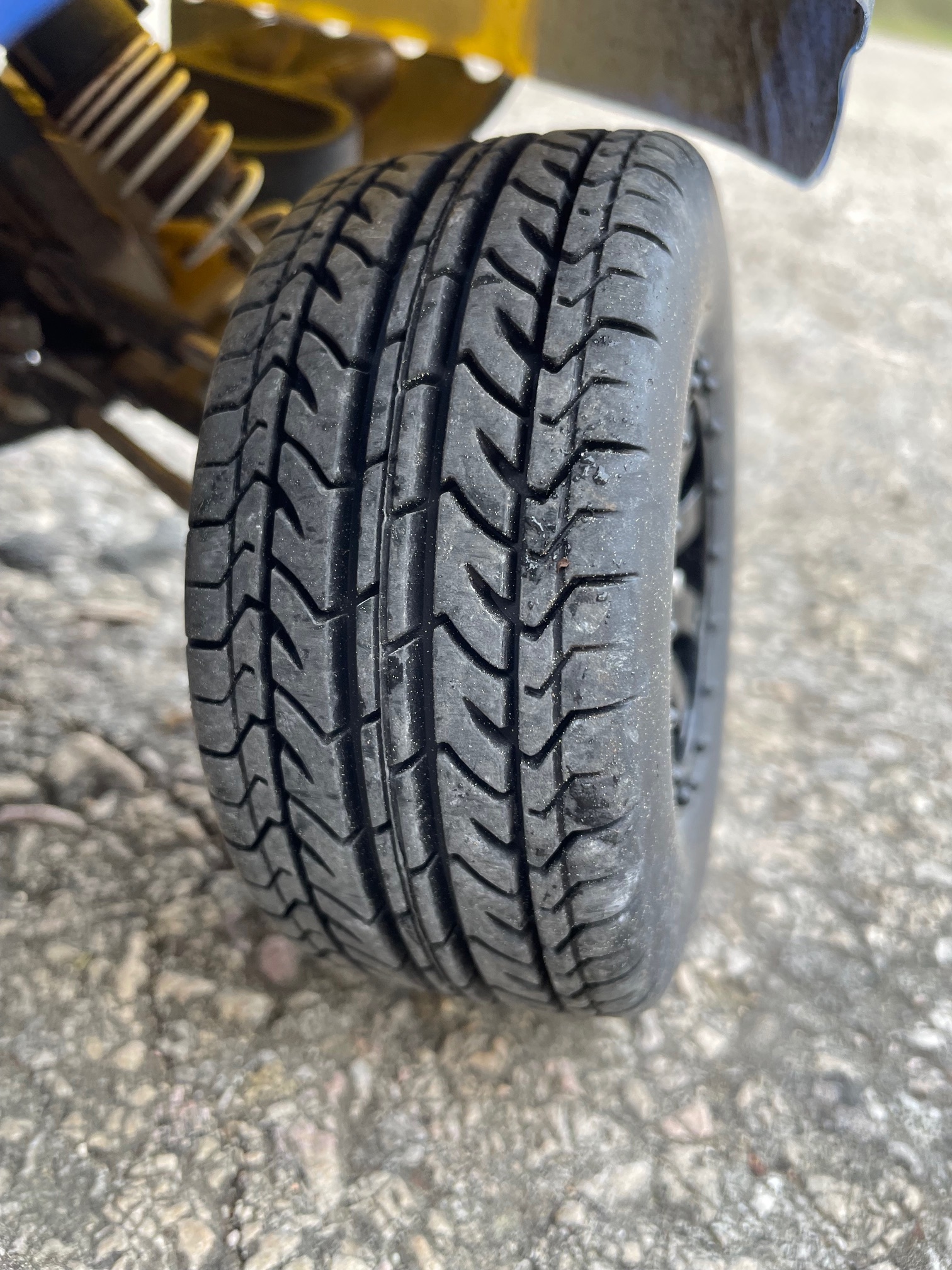

Nouveau pneus pour le slash
Au toucher ça à l'air correct. A voir à l'utilisation... La mousse a l'air bien dense

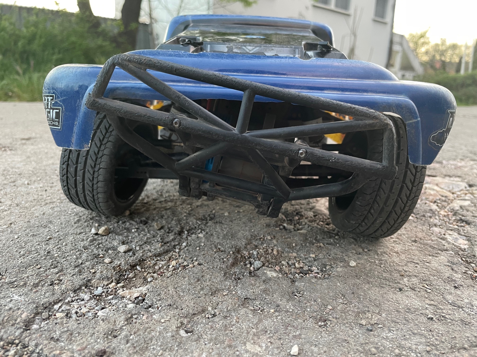

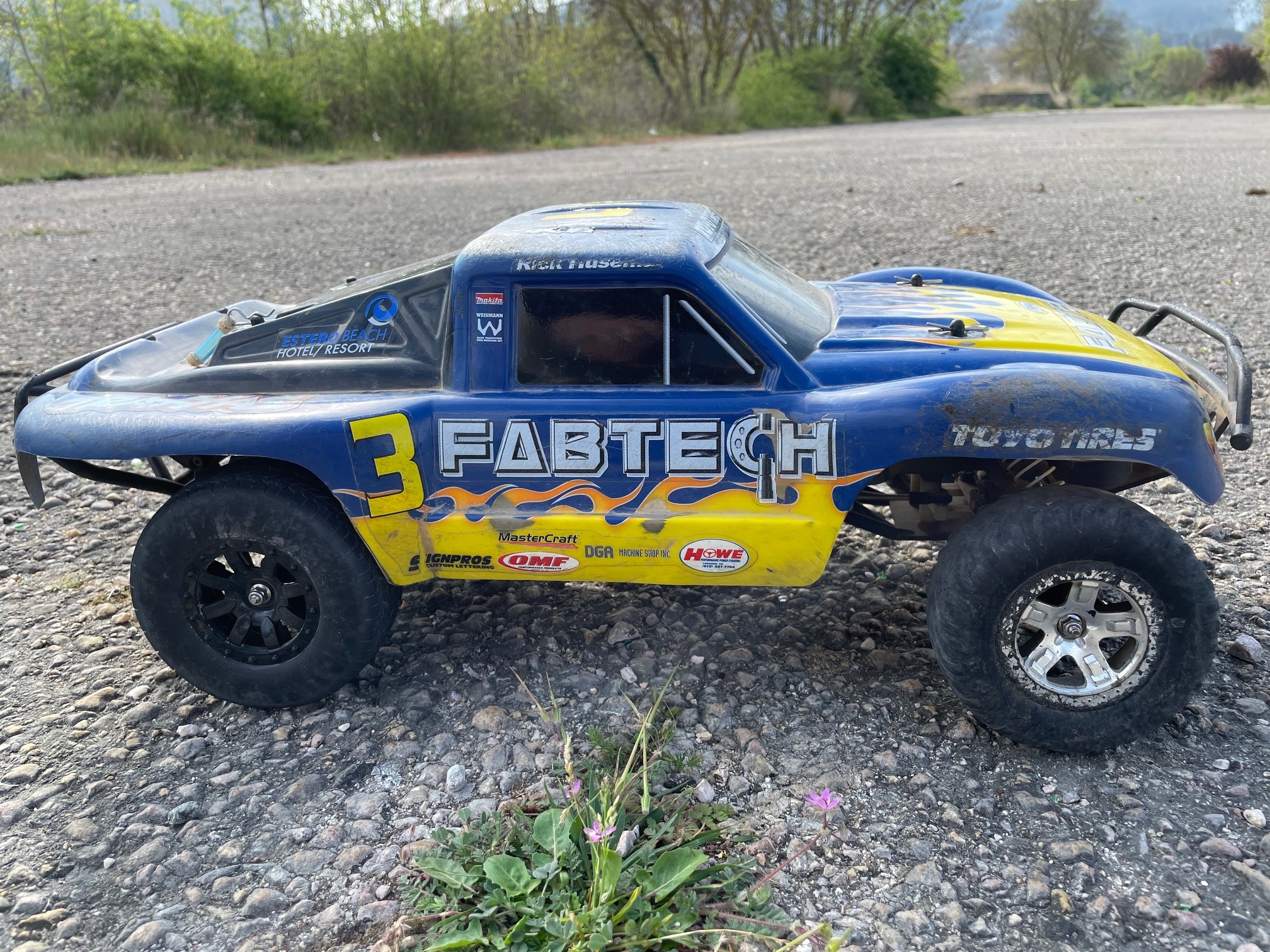

Le look du slash avec des pneus Norauto Laughing
La sculpture du pneu est 'jolie'
Alors pour un premier run, accroche excellente, en 2s ils ne ballonnent pas OK!
Par contre au bout de 10 minutes un énorme 'ccccccrrrrrrrrrrr', j'ai cru que la couronne y était passé. J'ai démonté et je me suis fait avoir comme un bleu.... En fait les Hexa arrière sont plus étroit que sur l'avant, il y avait un tout petit jeu qui faisait que les haxe sautait de la goupille.
J'ai monté des Hexa av du coup, la couronne n'a rien mais vu le grip, elle ne va peut être pas faire long feu
Neutral
Sur l'avant j'ai remis des pneus d'origine, si les nouveaux font le job avec le nouveau montage, ça me fera une autre paire.
Sur bitume le grip est vraiment terrible, c'est limite trop, mais sur terre faut que je teste mais j'ai un énorme doute vu la structure 😅

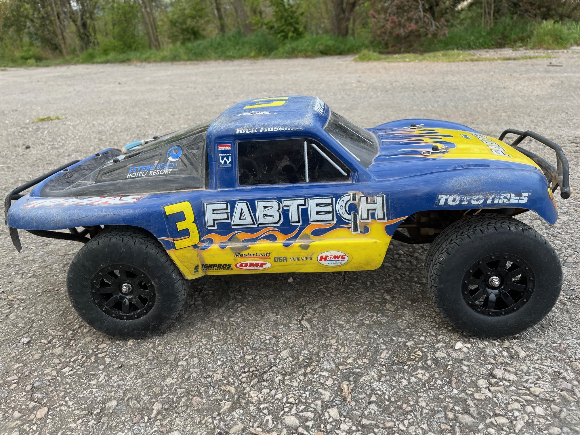

Voilà retest avec cette fois le pneus d'origine à l'avant...
Bon niveau look je prendrai les jantes en noir parce que.... Berk
Alors là je retrouve la souplesse sur le train av. Avec les pneus adaptable, je trouve que c'est trop rigide, le slash est léger et en plus ils accrochent trop en courbe, je préfère les originaux même limite lisse 👍🏻
Avec le combo, il est maintenant possible d'éviter un obstacle a pleine vitesse sans perdre l'adhérence de l'arrière Laughing
A voir si la jante tient le coup maintenant, elle me semble légère

Vue intérieure origine vs zd racing
Au final ça semble correct

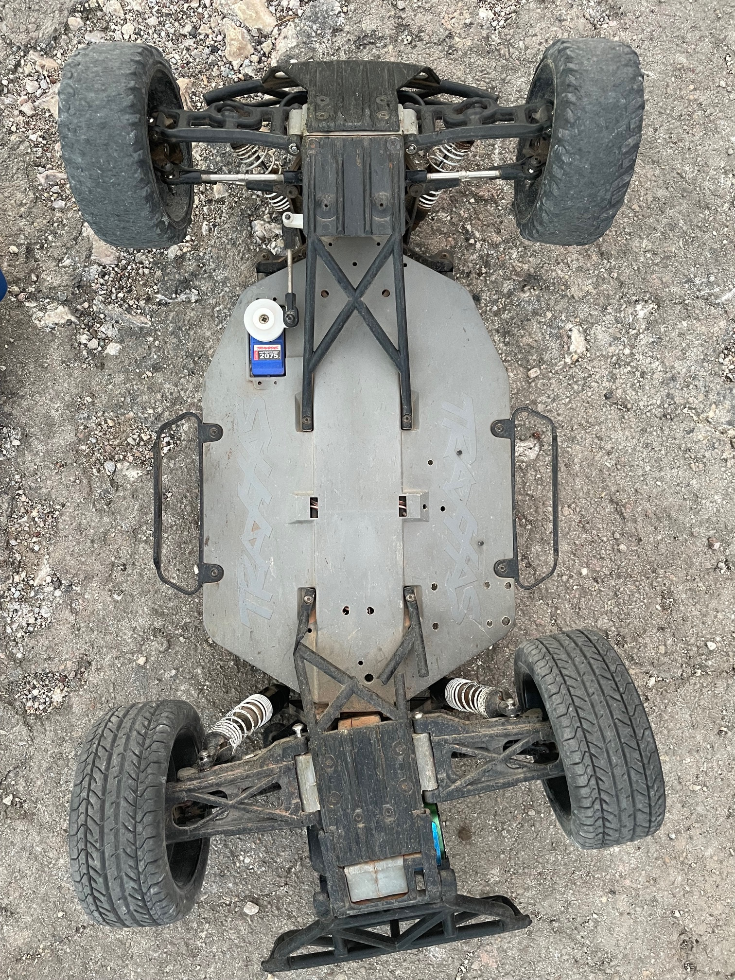

En fin d'après midi, avec deux potes on a fait un semblant de parcours, et d'un coup. Il fait voler un cône, je me devie et là, un énorme cul de poule derrière de l'herbe 🤣
Je reprends le virage et en ligne droite le slash à fond mais en crabe 🤨
(Et ce n'est pas à cause du Rogue terra le coquin 😂)
Ah bah oui quand meme ma petite dame 🤣:
Une belle casse comme dirait Tractoricou 😁
Dommage j'avais 2 tours d'avance 🤣🤣🤣

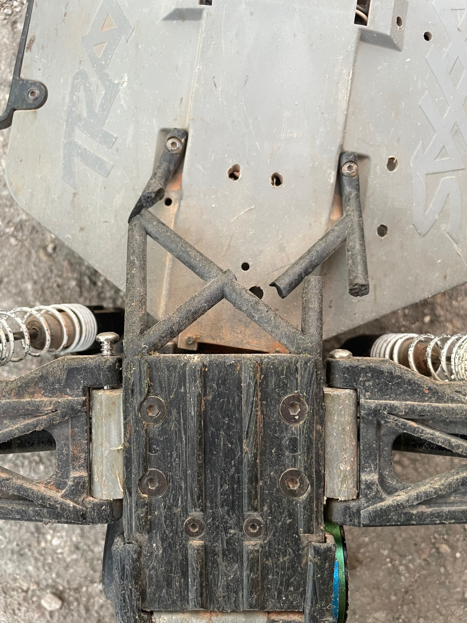

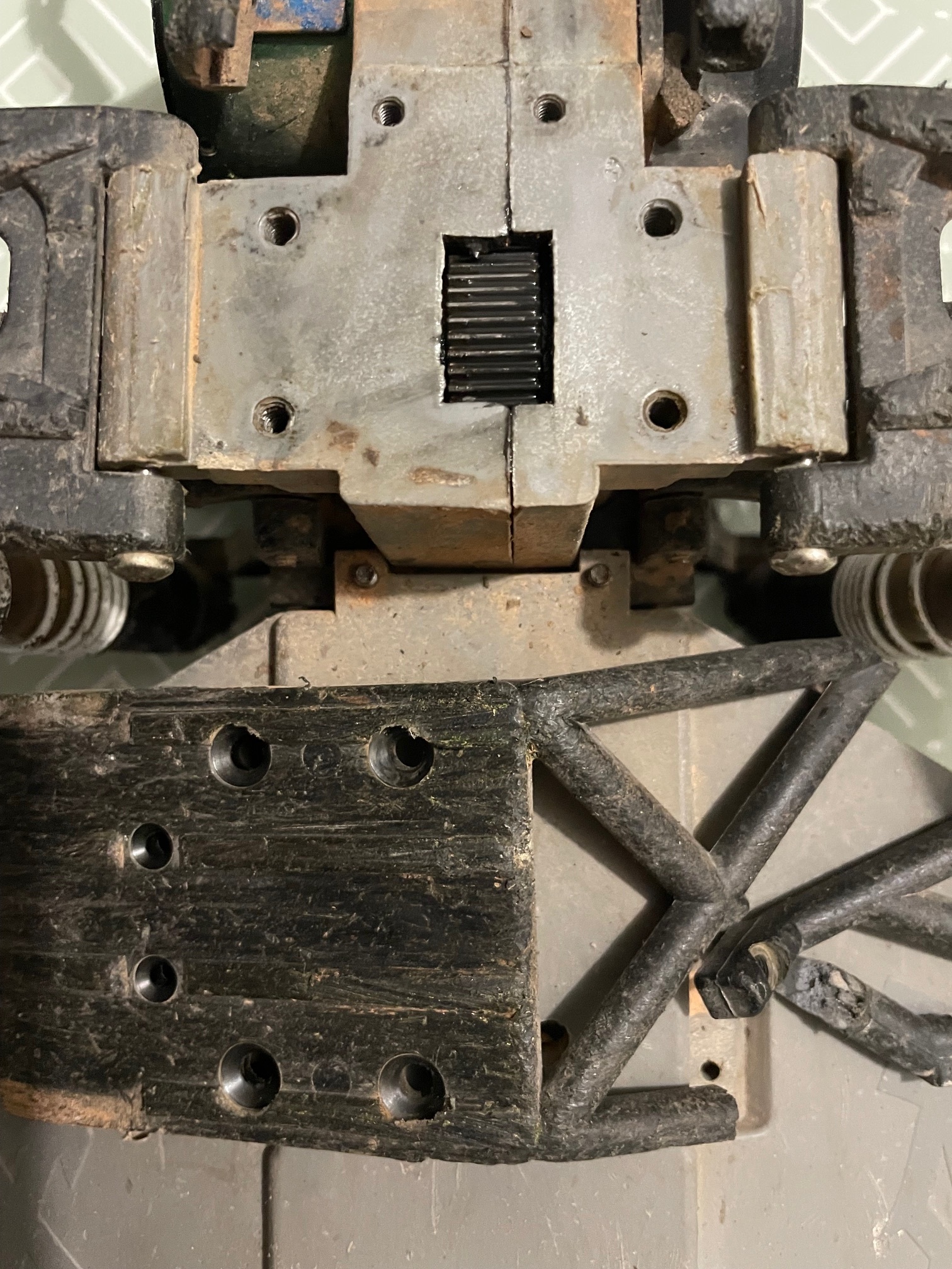

Bref démontage de l'arrière à l'économie, sans tout démonter quoi (la flemme)
En détail on voit bien la vis qui a fait fusible au bas de la tourelle :
Et voilà c'est remonté côté châssis !!!
Par contre le sabot arrière sert de cache pour le pignon dans la boîte de diff 🤔
Un bout de ruban adhésif pour protéger quand même :
Au final le plus long a été de chercher dans mon garage des anciennes pièces de rechanges...

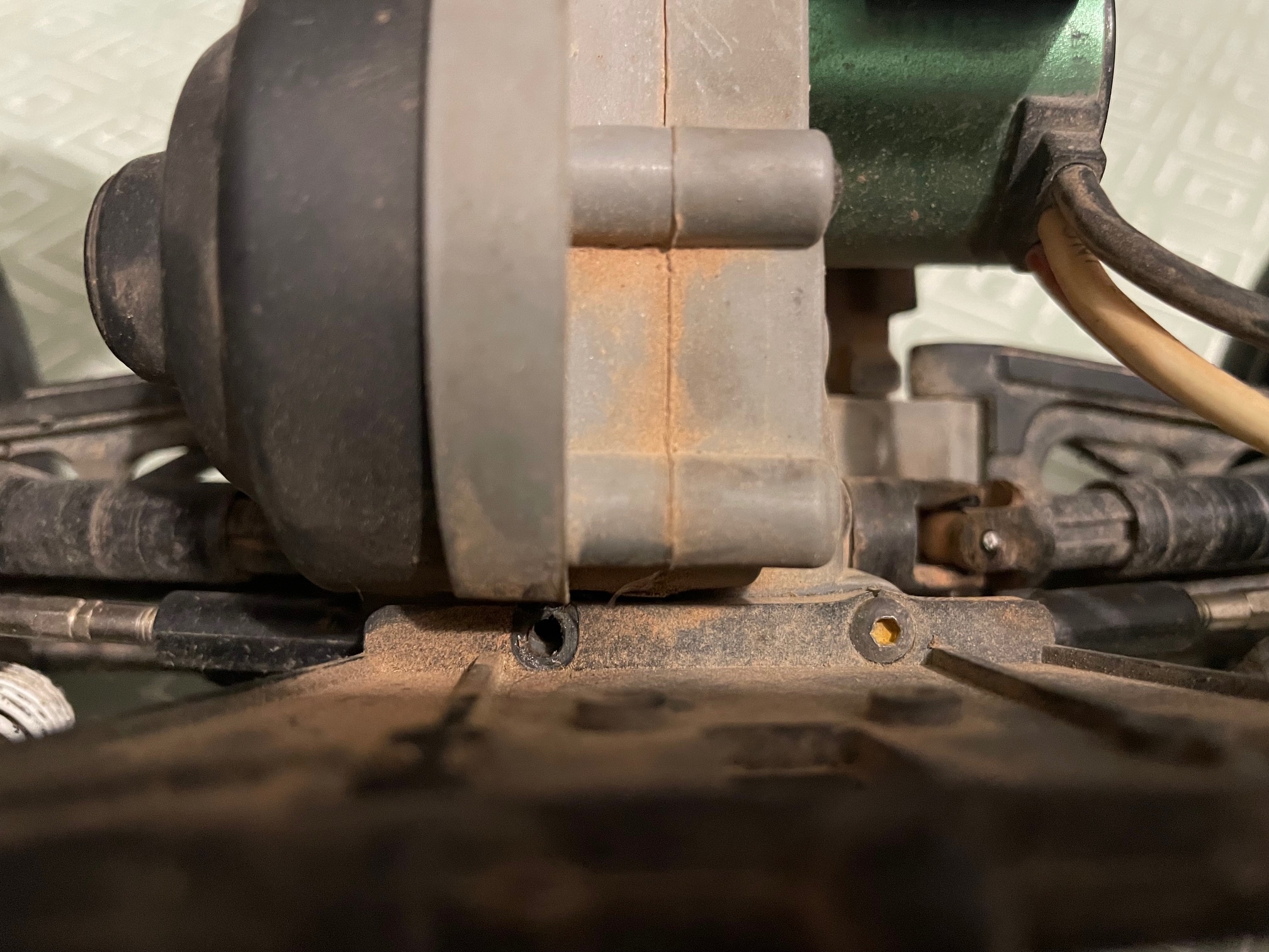

T'as même la vis/axe du triangle arrière droit qui ne supporte plus ton pilotage et a tentée de se faire la belle Mr. Green
Là, justement comme @Tractoricou, une micro goutellette de cyano sur l'empreinte avant de viser et ça bougera plus au roulage (mais lâchera assez facilement au démontage).

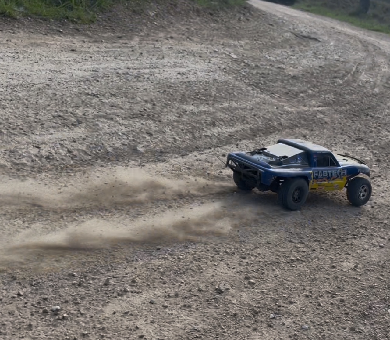

Essai de la réparation et surtout des pneus sur terre
Avec du doigté ça passe, et le plus important, le train ar tient le choc 🥳

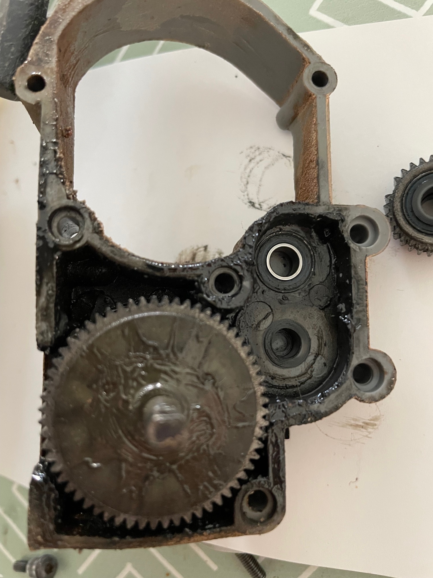

Grosse casse aujourd'hui 😡
J'ai laissé mon slash à un (ancien) pote, je lui laisse 4 packs 2s....il utilise 3 packs 3s pendant mon absence, et 3 2s, autant dire que le truc a dû Tourner tout l'après midi 😡
En rentrant chez moi, je pose le slash, il roule sur quelques centimètres et là j'entends un clac😡
J'enlève le cache couronne, ras...
Je bouge la couronne et là je sens une dent qui saute...
Je démonte l'arrière et là :
Le boitier de la transmission est tout gras 😳
Et une dent d'un pignon à sauté 😫

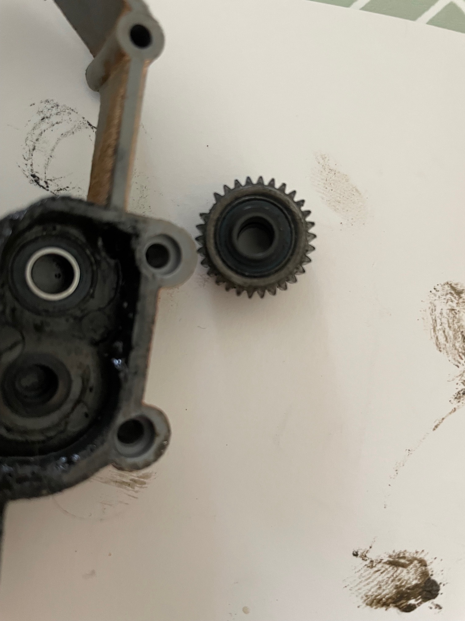

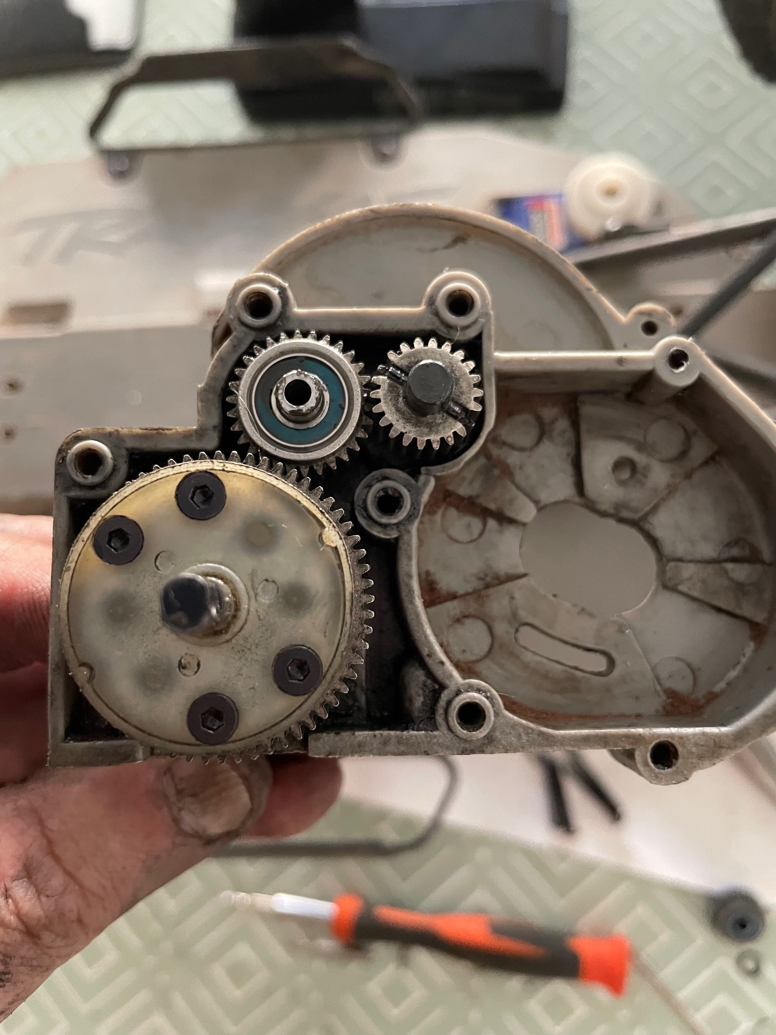

Je dégraisse tout, cherche un pignon de rechange...
Je remonte le tout, et go pour un test en 2s...
