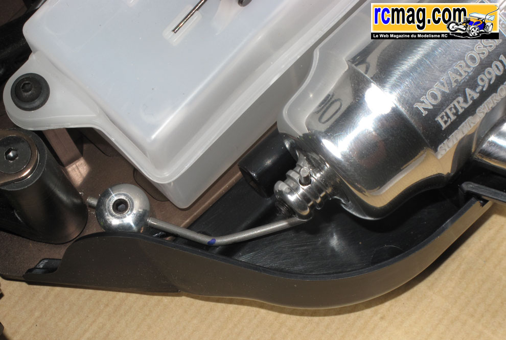

Posté le: 31.10.2009, 12:31:13 Sujet du message: |

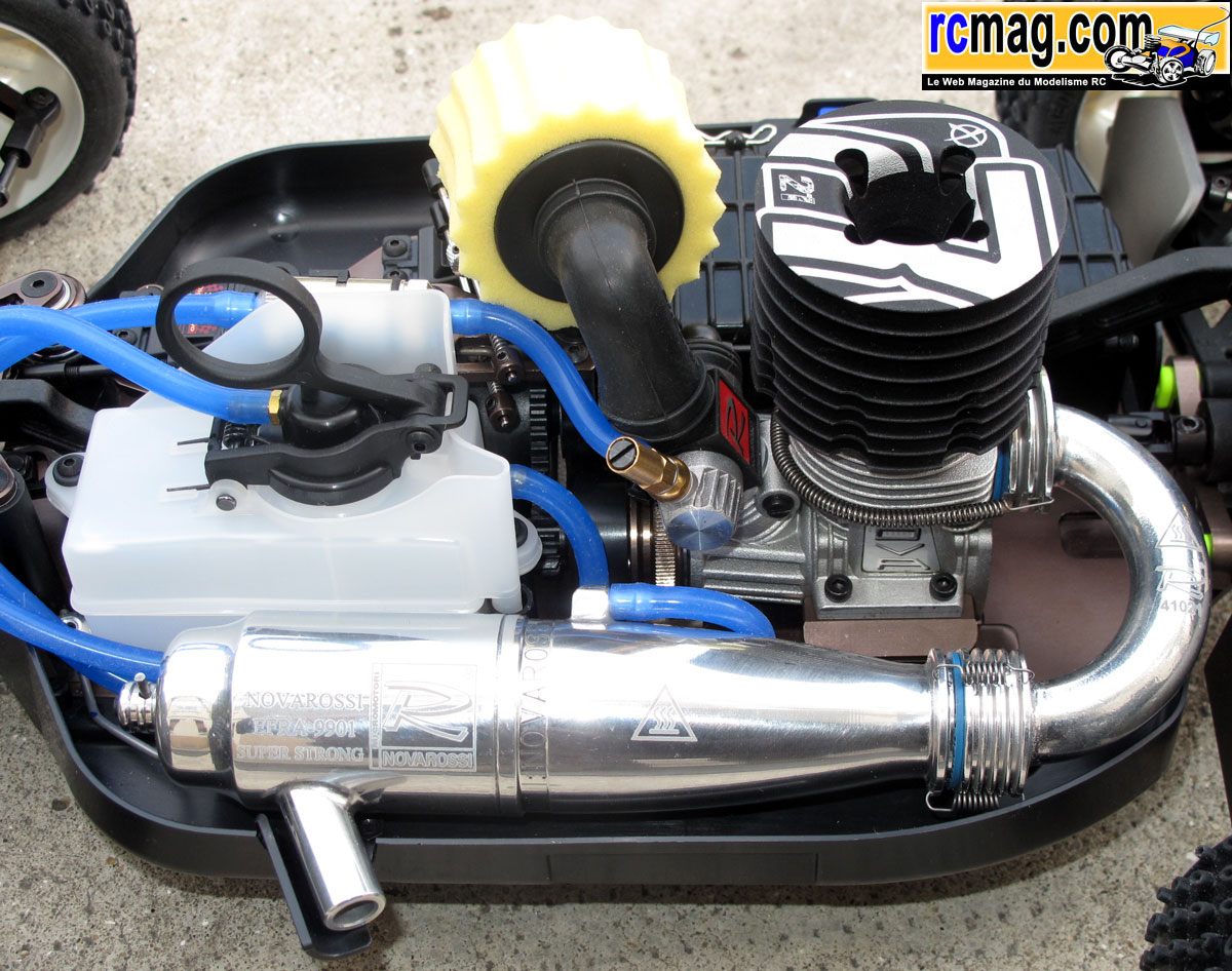

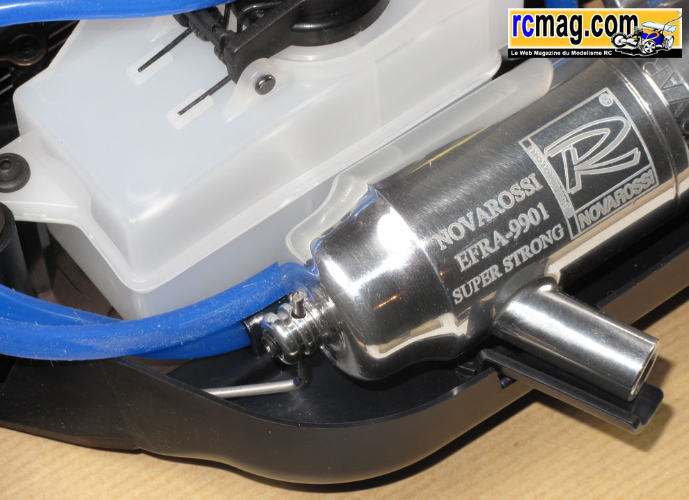

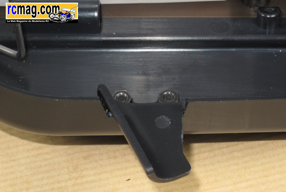

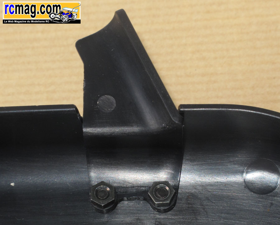

Sur la bavette gauche on retrouve une originale protection qui permet le passage et le guidage de la durite carburant. La protection de sortie d'échappement n'est pas moulée avec la bavette, elle est à adapter selon votre résonateur. En effet, selon la ligne utilisée, l'emplacement de la sortie est variable, suffit donc de faire la découpe et de l'ajuster. C'est je trouve bien mieux que les protections intégrées à la bavette et qui ne tombent pas forcément juste.
Avec mon résonateur je touche l'extrémité de la bavette, faut donc là aussi faire une découpe ( c'est indiqué sur la notice ).
La fixation du pot est identique aux MP7.5 et MP777, du classique ! _________________ rcmag.com pour le forum, les photos et vidéos

La fixation du résonateur et diverses vis et rondelles pour l'installation du moteur et de ses accessoires.

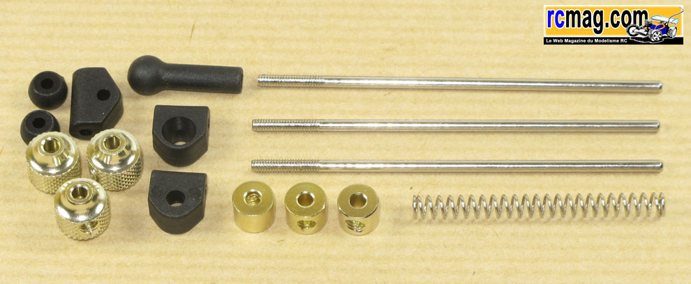

Posté le: 03.11.2009, 21:21:19 Sujet du message: |

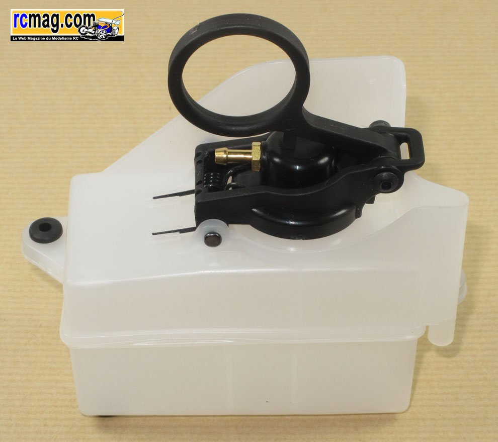

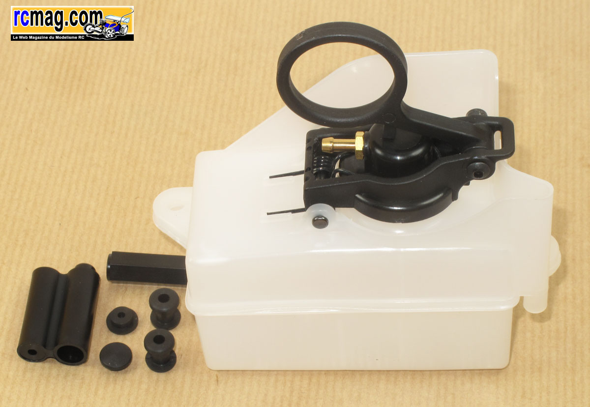

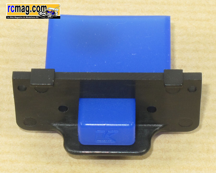

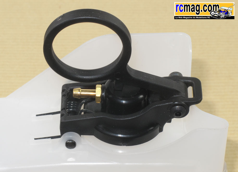

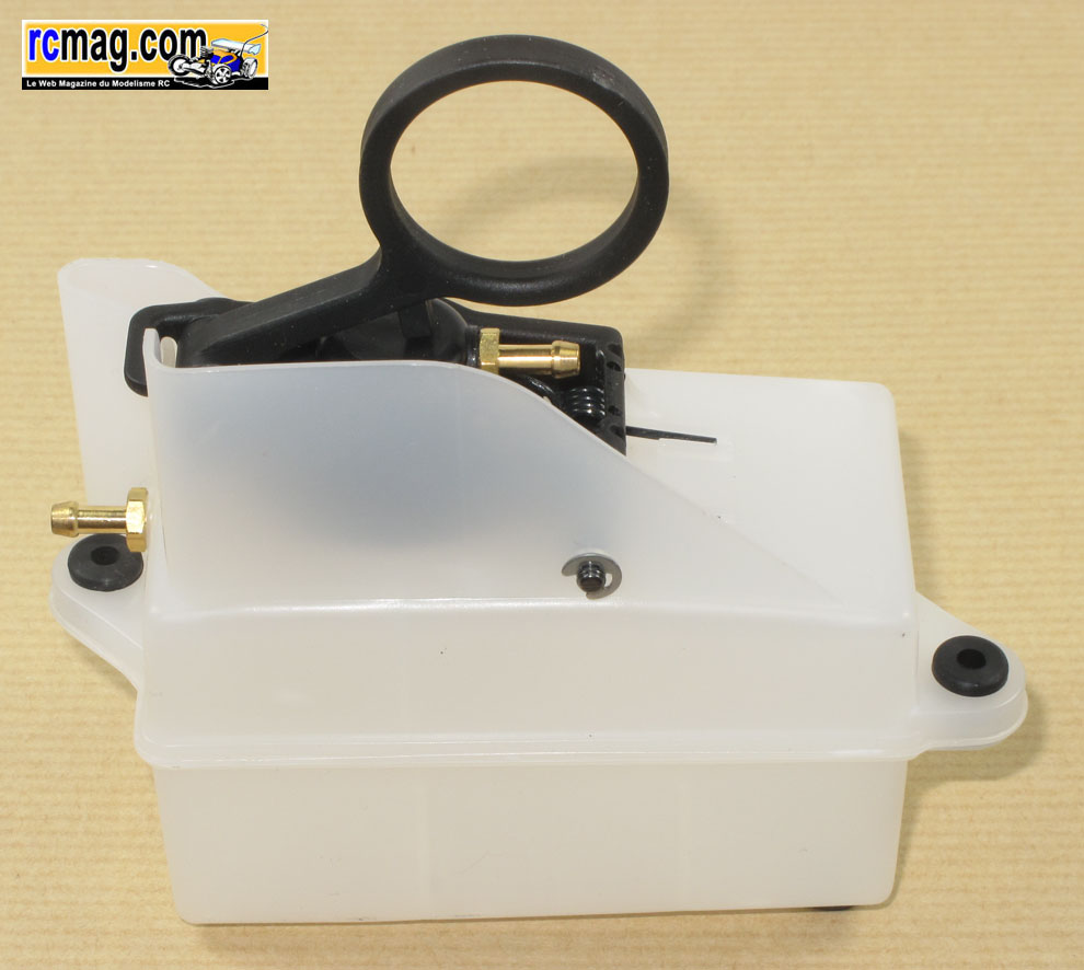

Le réservoir qui contrairement aux précédents Kyosho n'est plus en forme de L mais droit. Le filtre est bien sure intégré et on retrouve une cloison anti
projection afin de préserver le frein et la radio. Originalité, la "tirette" sur le bouchon pour faciliter son ouverture. _________________ rcmag.com pour le forum, les photos et vidéos

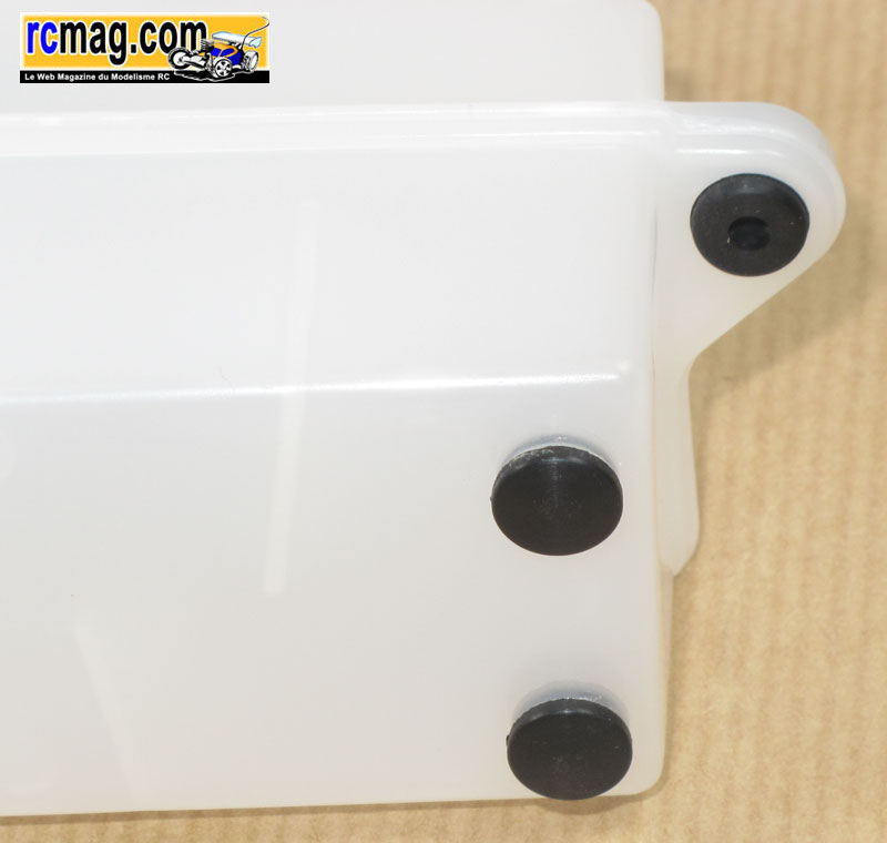

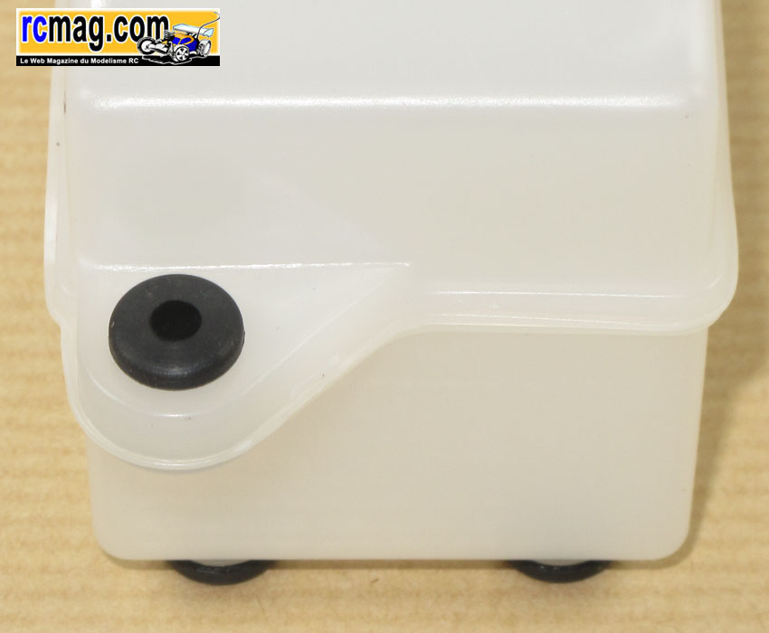

je l'ai rendu donc c'est mort

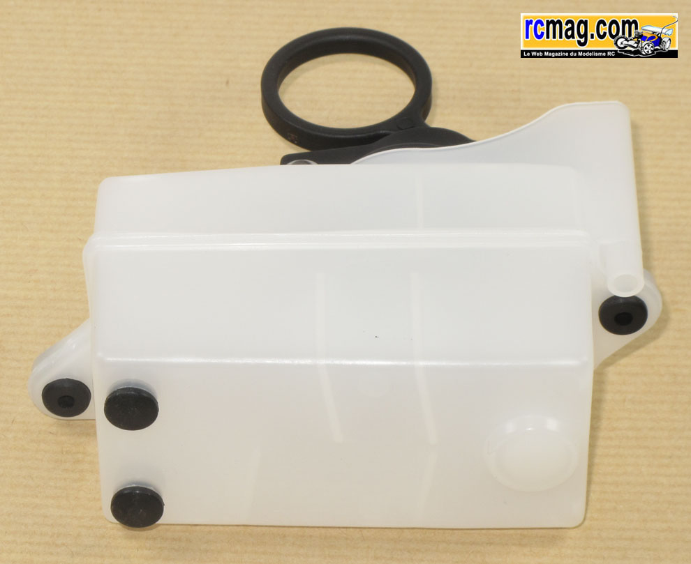

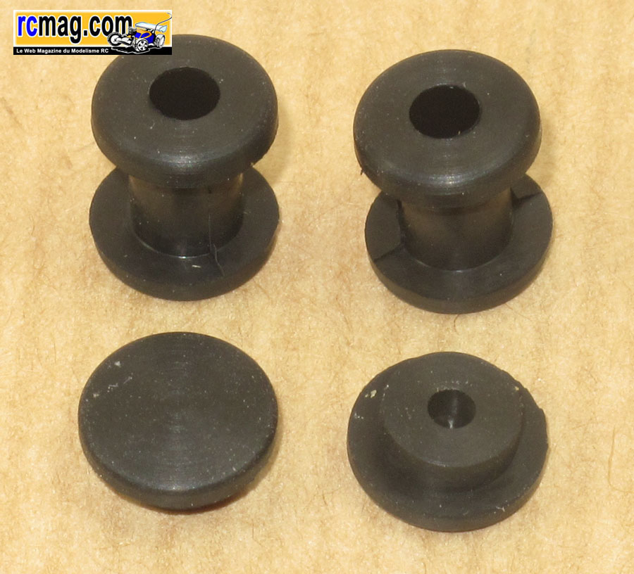

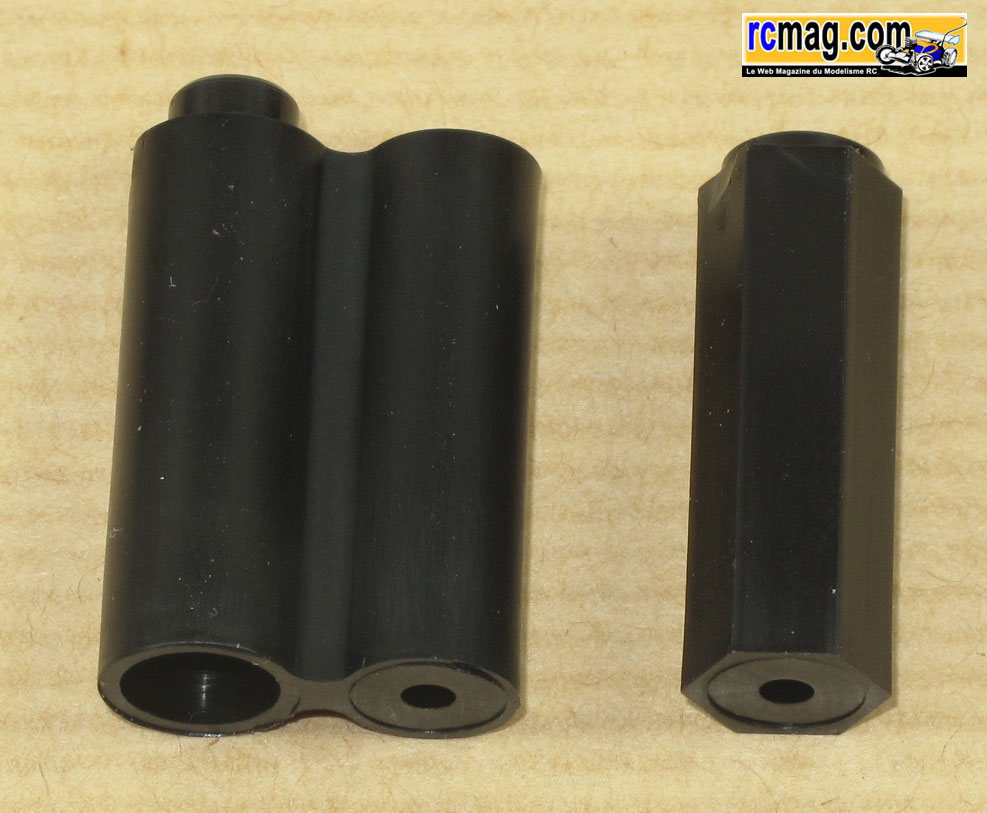

Les silentblocs de fixation du réservoir sont aussi nouveau ( type passe câble ) et on retrouve aussi 2 patins afin de le préserver du châssis. _________________ rcmag.com pour le forum, les photos et vidéos

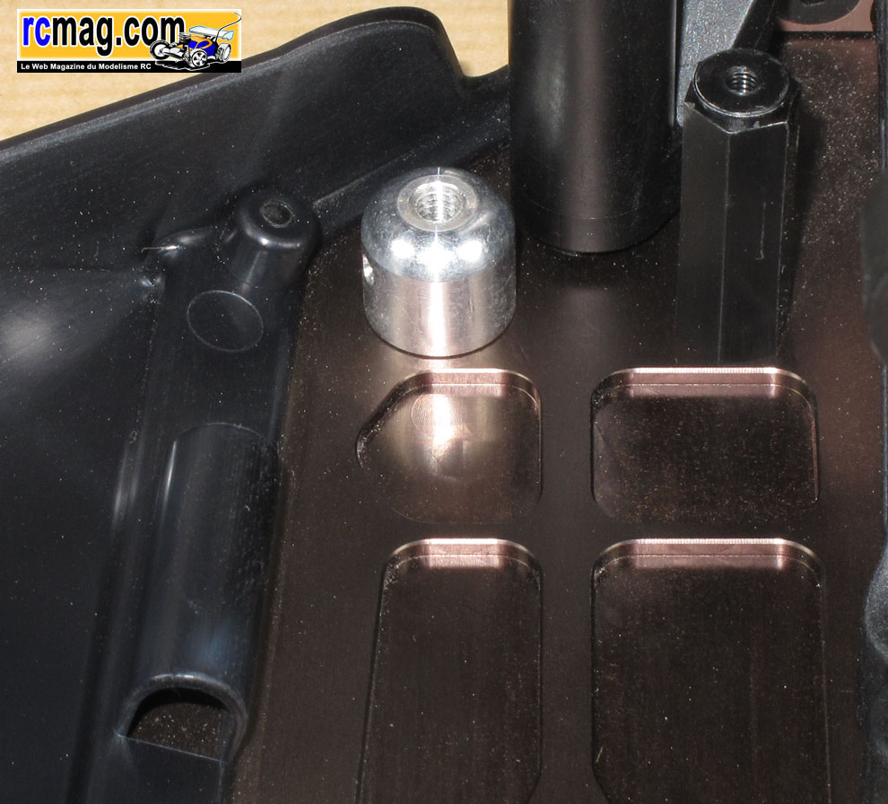

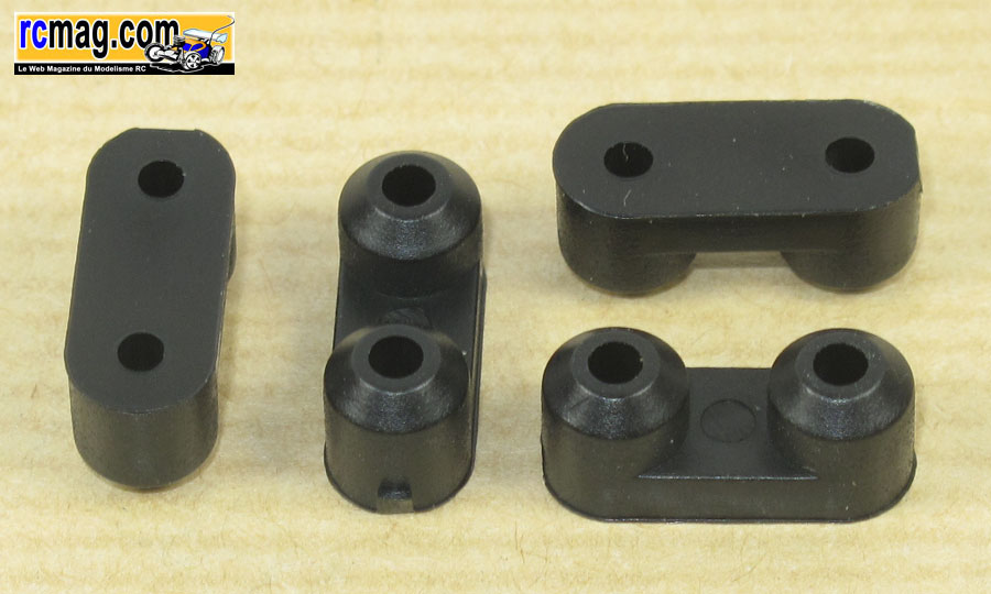

Posté le: 09.11.2009, 08:06:34 Sujet du message: |
Les supports réservoirs montés sur le châssis, l'empreinte 6 pants facilite le montage.
![](https://www.rcmag.fr/reviews/categorie/tt18/kyosho/presentationkit/montagemp9standard0809/moteur/montage/reservoir/monteradio16.jpg) _________________ rcmag.com pour le forum, les photos et vidéos

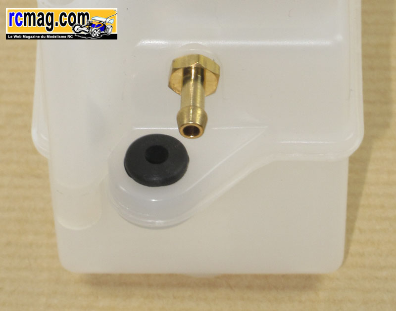

Posté le: 09.11.2009, 12:59:53 Sujet du message: |

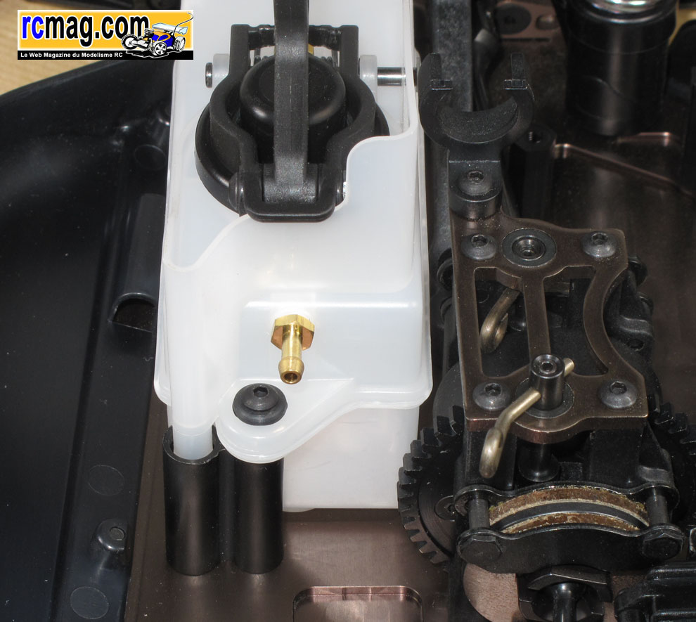

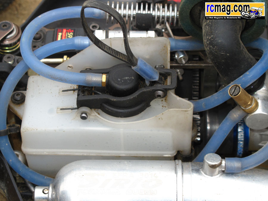

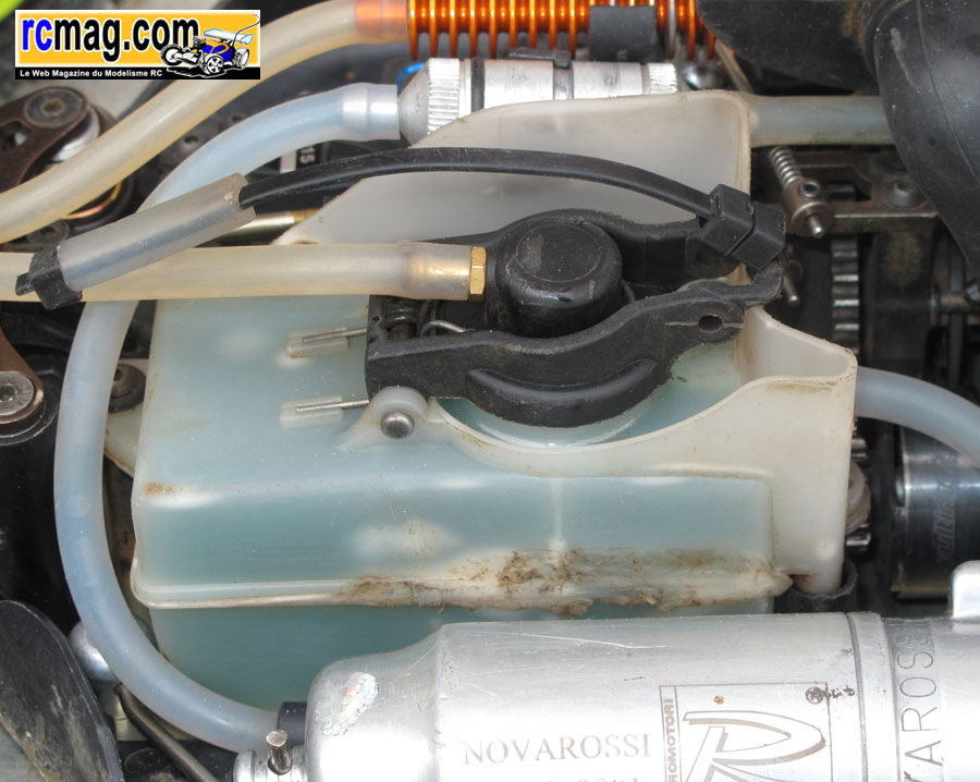

Si je me plante pas, le réservoir du MP9 est également équipé d'un intelligent système d'évacuation du haut du servoir jusque sous le châssis en cas de remplissage un peu trop généreux.
On vois le système dans le renfoncement haut du reservoir et via une des colonnettes de fixation qui est "doublée" et fais office de conduit. |

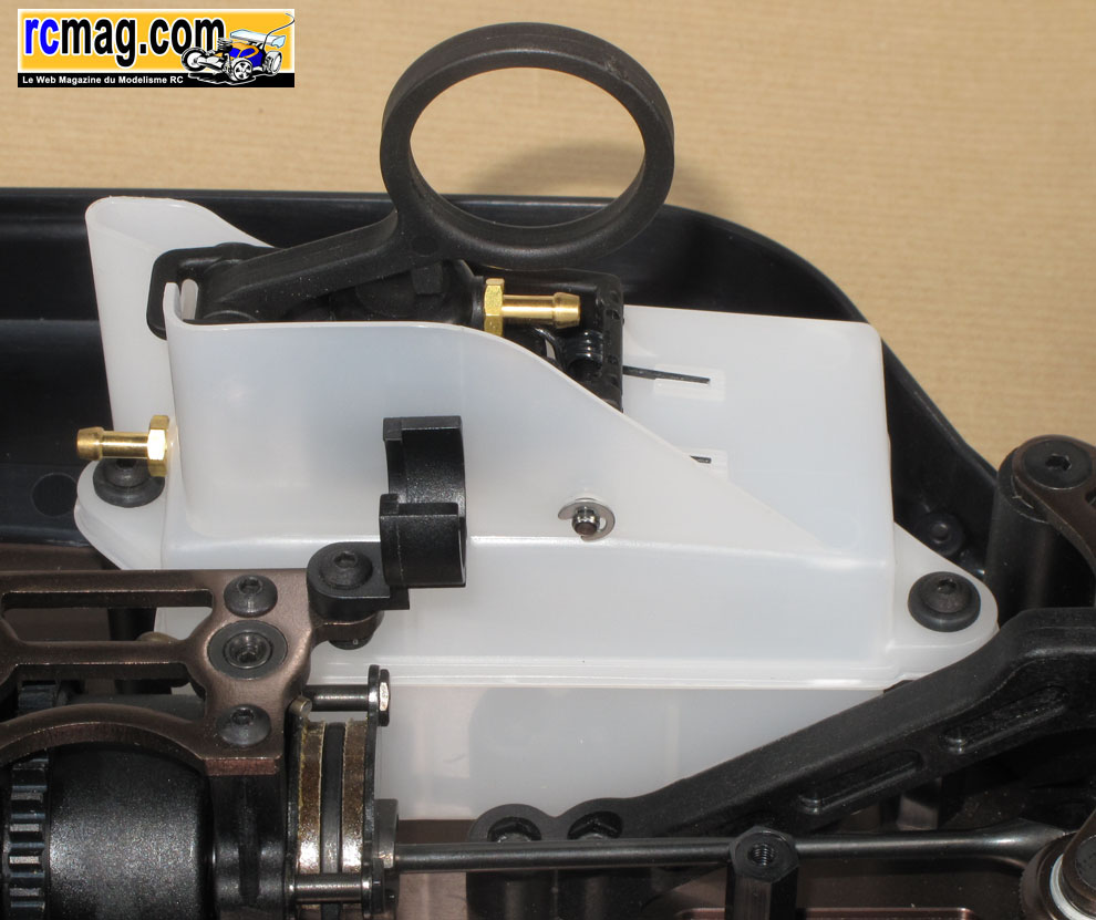

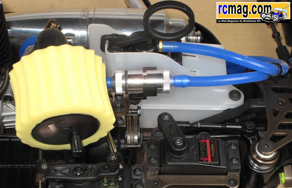

Posté le: 10.11.2009, 15:30:16 Sujet du message: |
Le réservoir monté sur le châssis, a noter qu'une durite d'essence de qualité est livrée avec le kit. _________________ rcmag.com pour le forum, les photos et vidéos

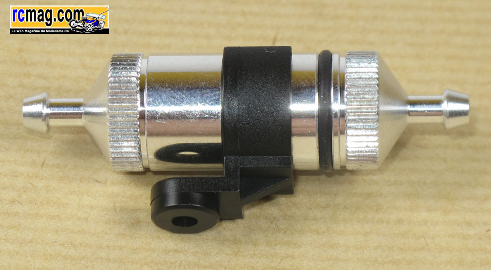

Posté le: 11.11.2009, 13:33:15 Sujet du message: |

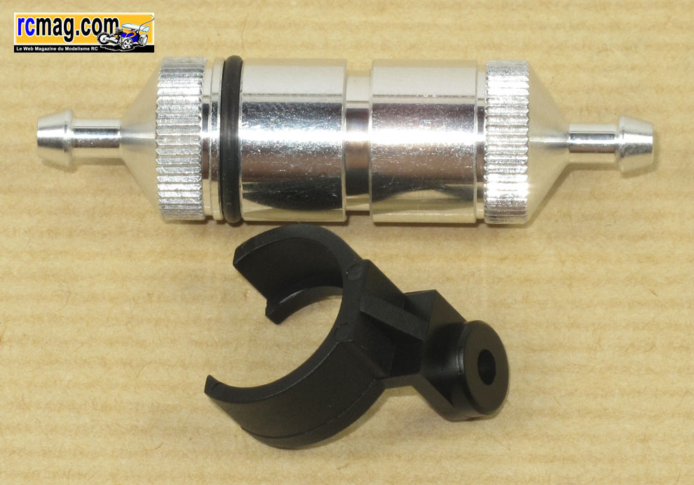

L'excellent filtre à essence gros volume Kyosho qui est livré d'origine dans le kit avec son support. _________________ rcmag.com pour le forum, les photos et vidéos

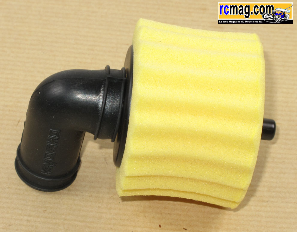

Posté le: 12.11.2009, 09:59:21 Sujet du message: |

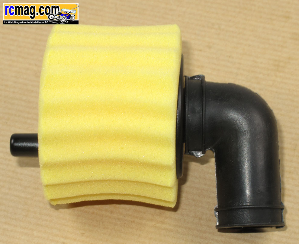

Le filtre à air qui est correct, y'a mieux mais il a le mérite d'être livré avec le kit. Ce n'est pas indiqué sur la notice mais pour éviter des problèmes, il
est préférable de coller à la cyano le coude au filtre et de rajouter un collier. _________________ rcmag.com pour le forum, les photos et vidéos

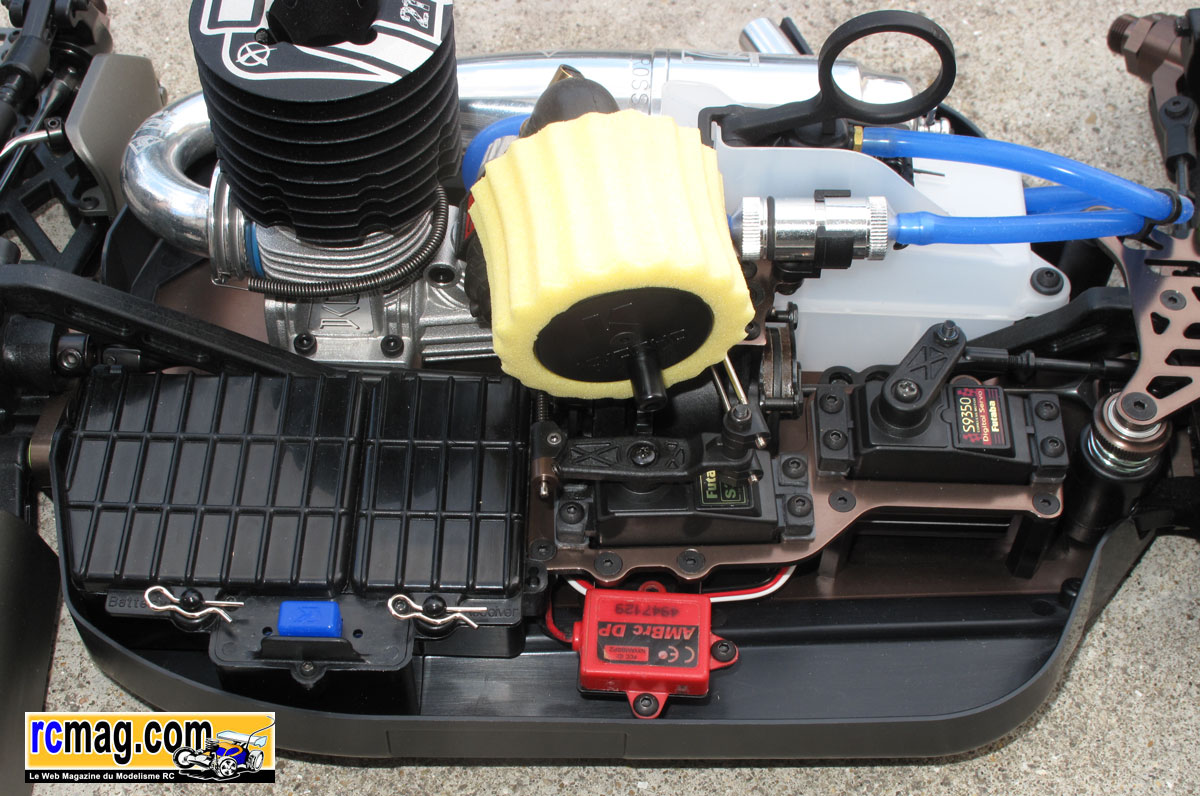

Posté le: 13.11.2009, 09:47:24 Sujet du message: |
Le moteur est ses périphériques montés sur le châssis, le bilan est plutôt satisfaisant, les éléments étant de qualité et bien conçus. _________________ rcmag.com pour le forum, les photos et vidéos

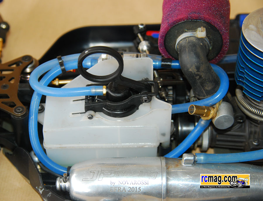

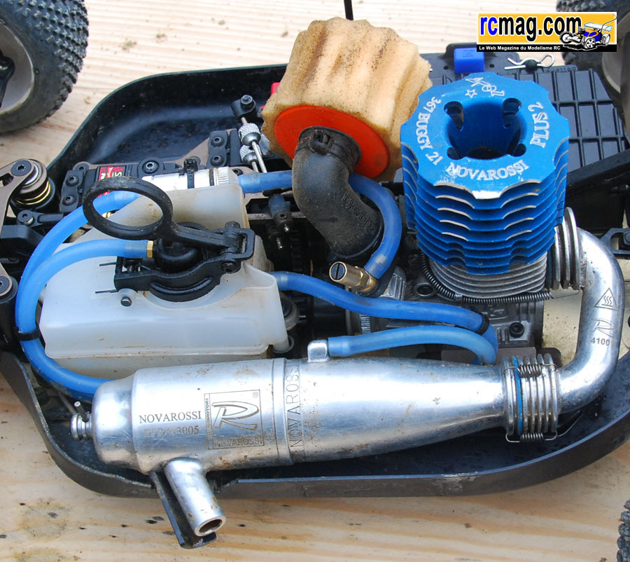

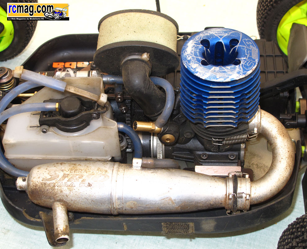

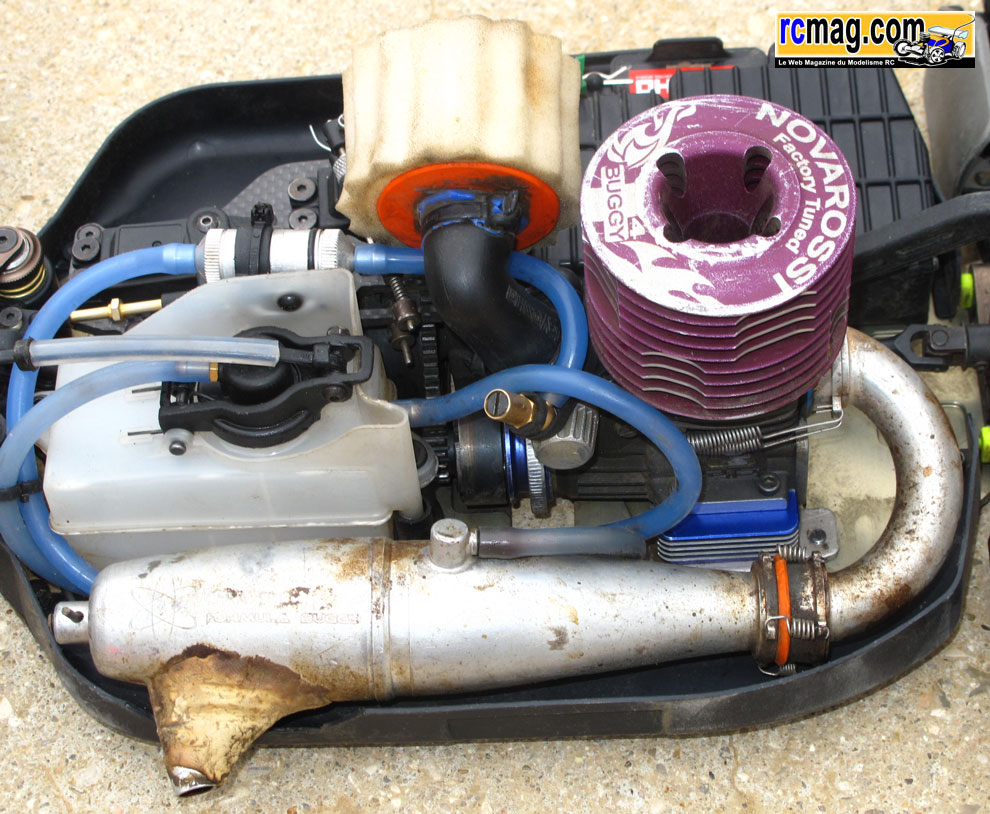

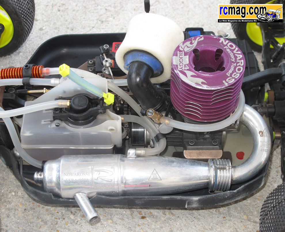

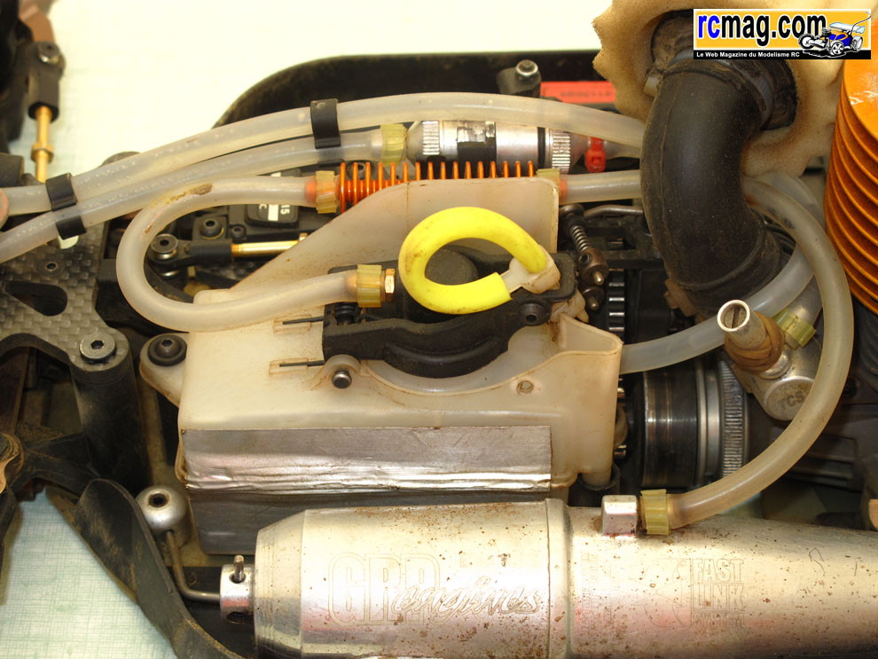

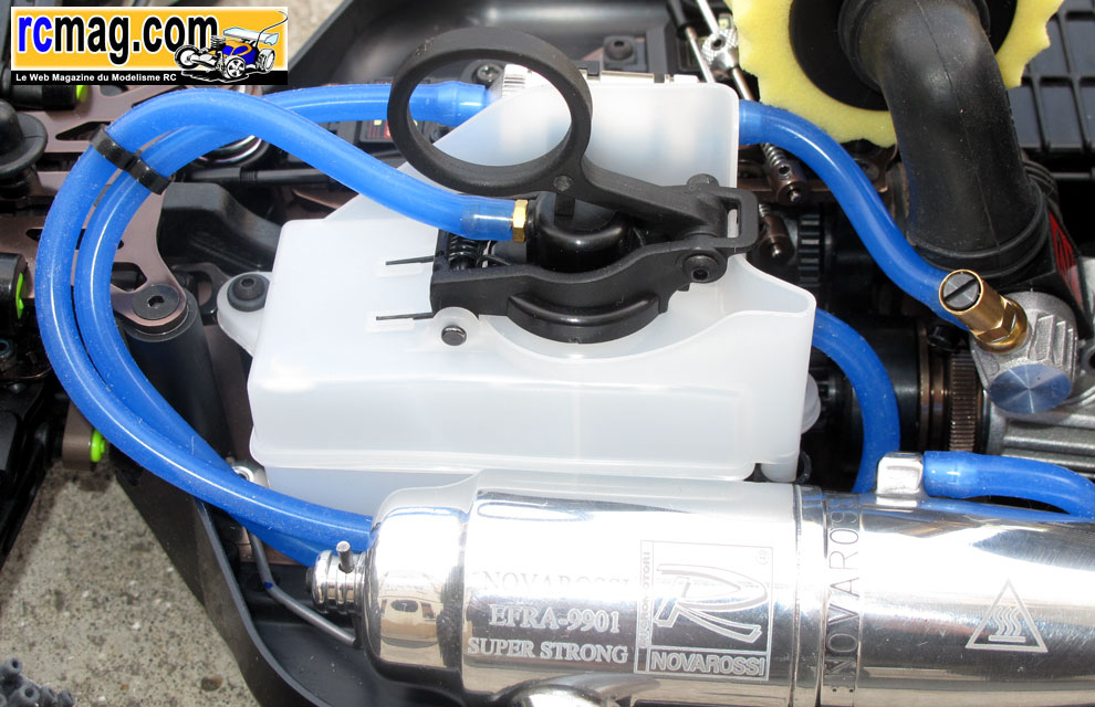

Différents exemples de montage du réservoir et de passages des durites vus en course, à noter que l'anneau d'origine sur le bouchon est assez
souvent remplacé par un simple collier. _________________ rcmag.com pour le forum, les photos et vidéos

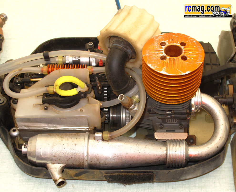

Posté le: 17.11.2009, 20:13:38 Sujet du message: |

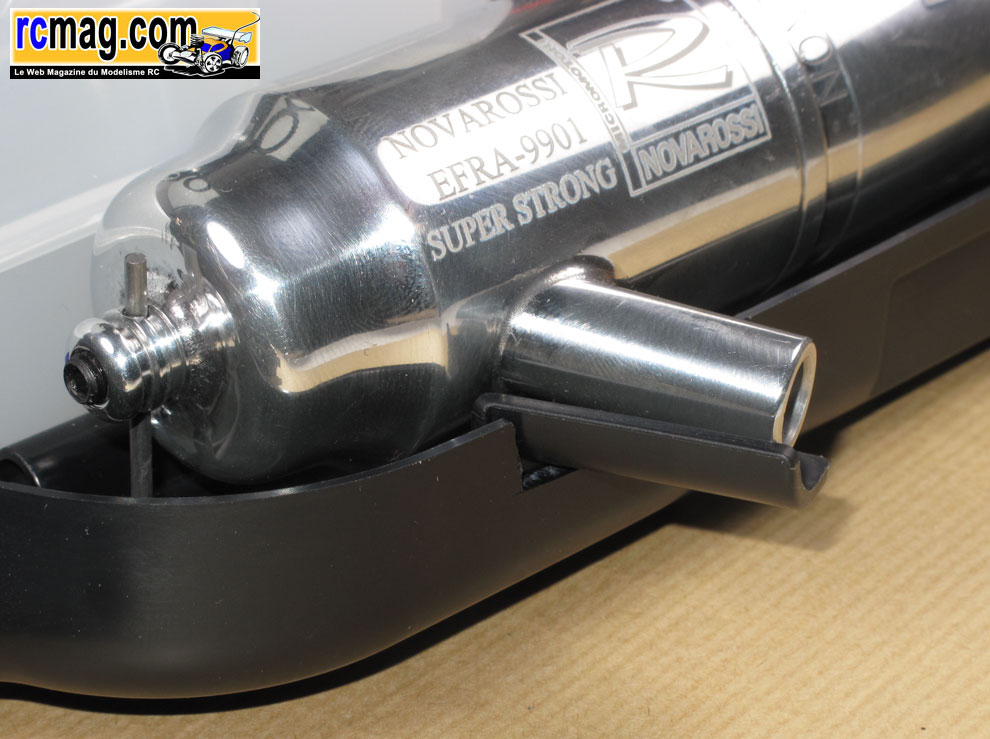

Différents exemples de montages de l'échappement vus en course, on peut remarquer que bizarement les pilotes utilisent assez peu la protection
de sortie d'échappement, meme chose pour le velcro sur les bavettes. _________________ rcmag.com pour le forum, les photos et vidéos

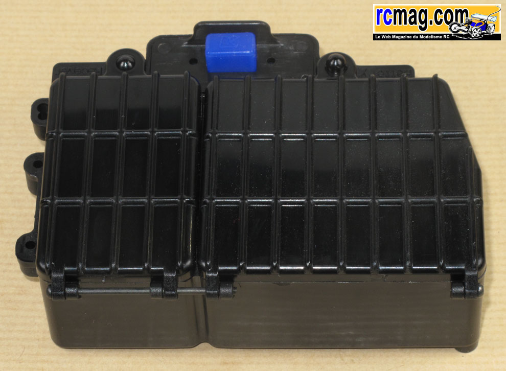

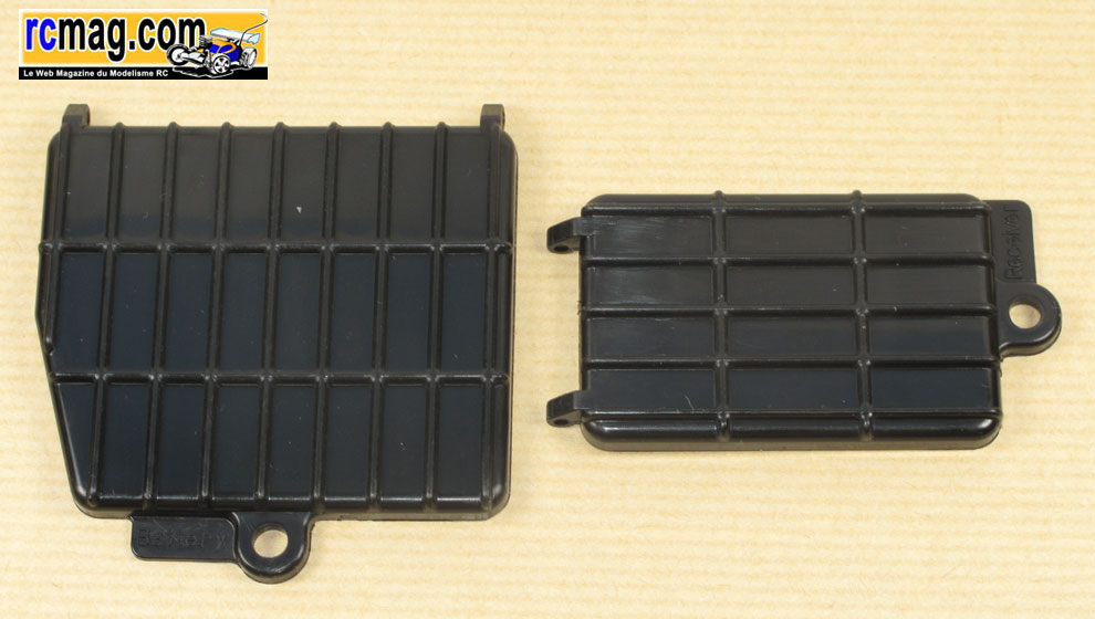

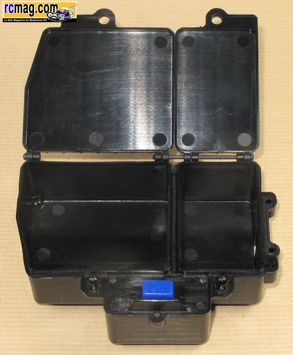

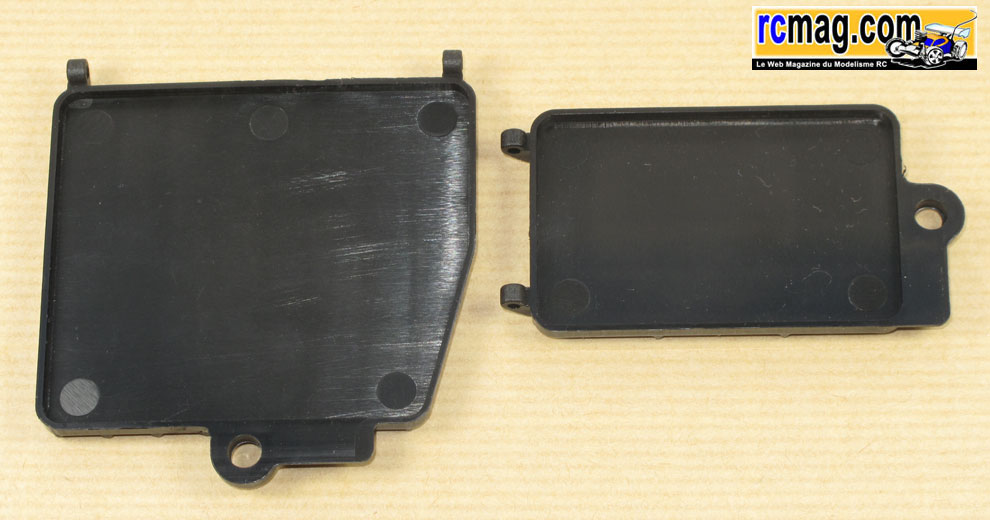

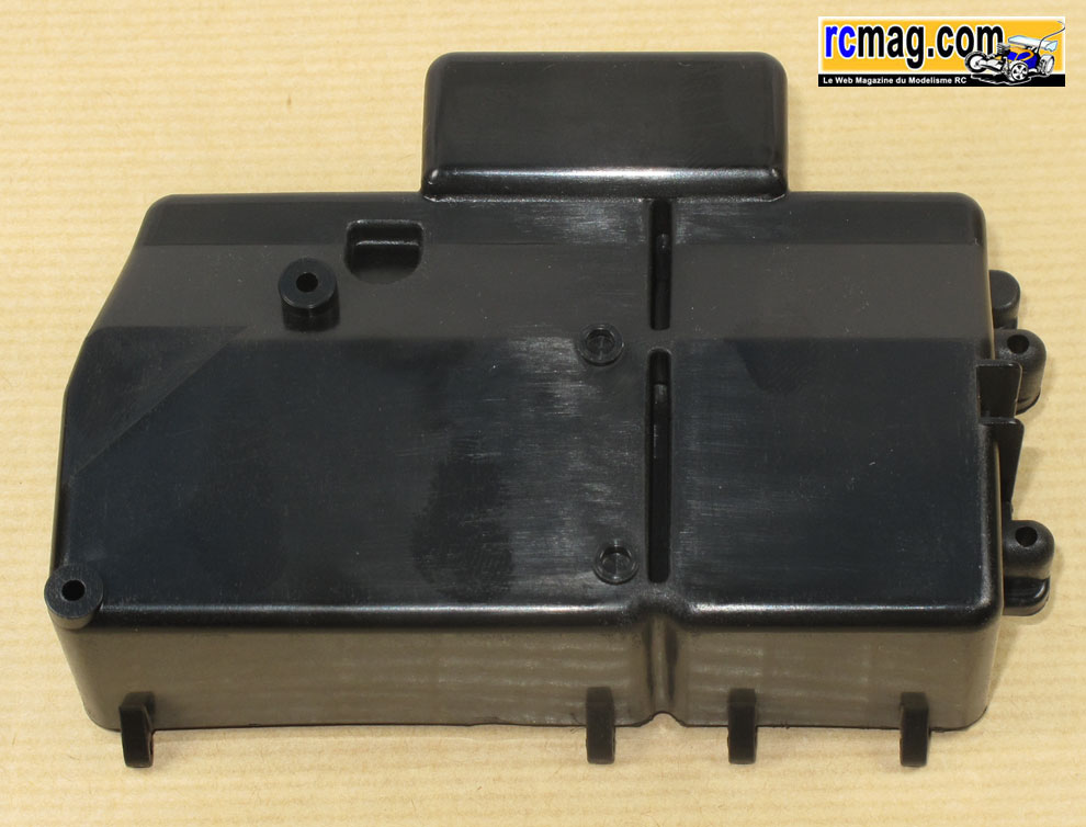

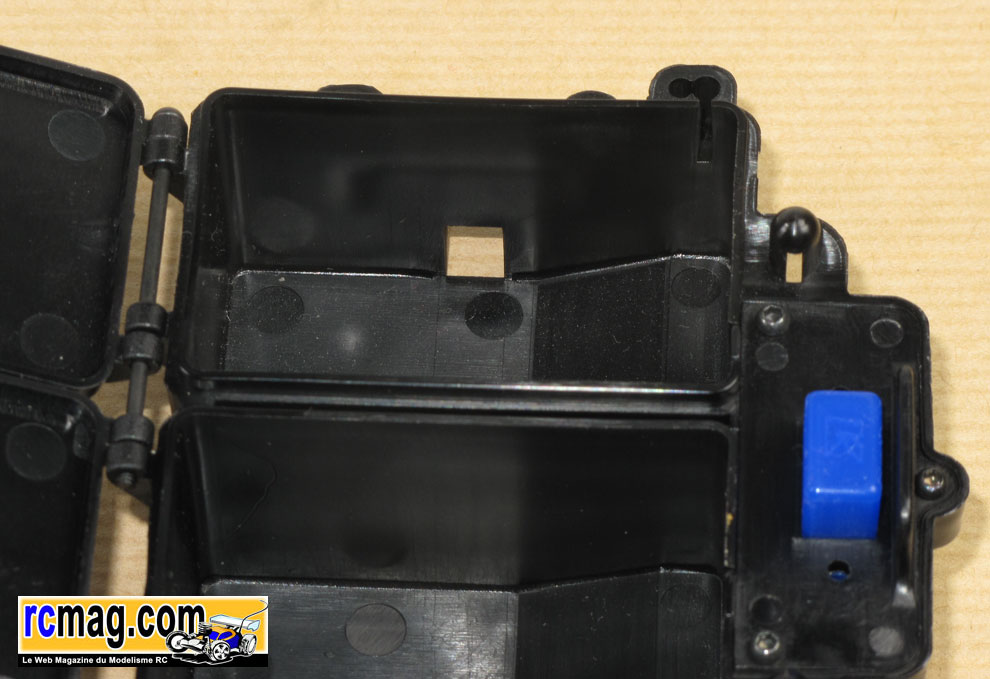

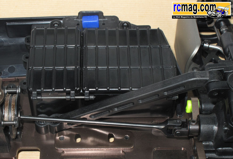

La boite radio a fait beaucoup parlé d'elle avant la sortie du MP9, surtout les couvercles nervurés qui étaient souvent comparés à de la tôle ondulés. _________________ rcmag.com pour le forum, les photos et vidéos
Revenir en haut |

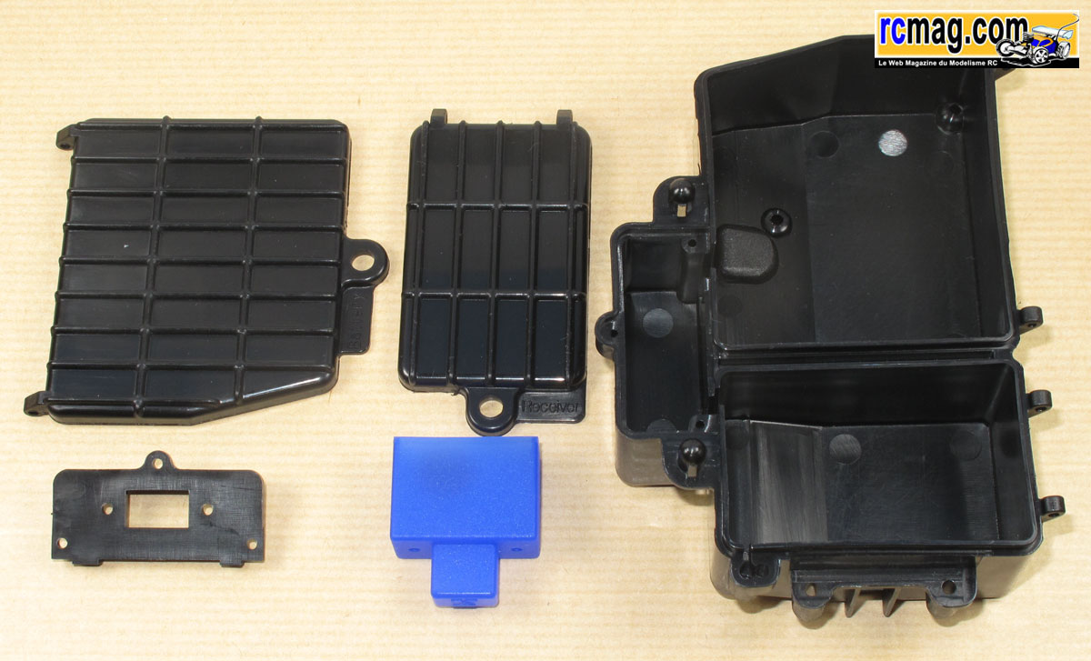

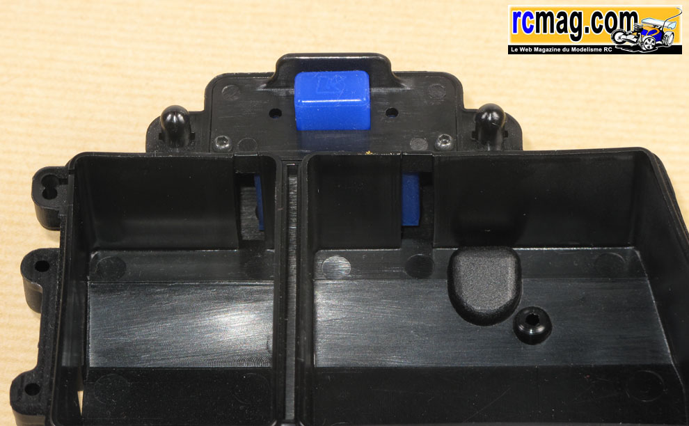

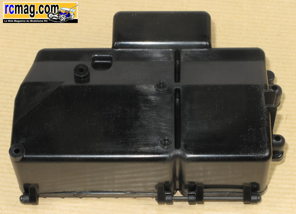

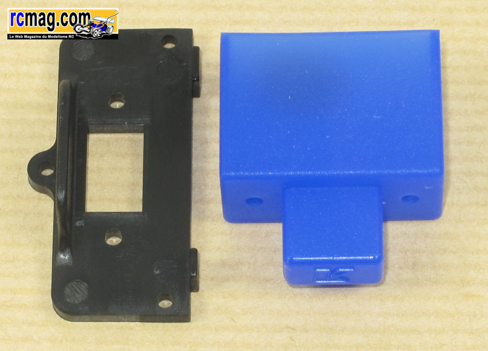

Posté le: 21.11.2009, 00:45:14 Sujet du message: |

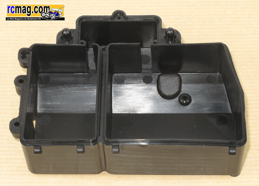

Après l'avoir montée, on doit constater l'utilité de ces nervures qui rigidifient efficacement les couvercles. la fermeture est très bien ajustée ce qui va garantir une bonne étanchéité des compartiments, cela change de la plupart des boites que j'ai monté chez la concurrence. Il y a un petit
compartiment à l'avant pour l'interrupteur avec une protection afin d'éviter les mauvaises manipulations, on trouve aussi une membrane en silicone
bleu pour l'étanchéité. Pour le récepteur la place est comptée mais les modèles actuels sont généralement petit. Par contre si on rajoute de la
mousse, un ballon pour le protéger ( les merdouilles peuvent passer par le passage des câbles qui est placé très bas ), c'est juste. Pour l'accu, ce
sera obligatoirement 2x3, ne pas oublier là aussi de rajouter de la mousse. La trappe de l'accu butte contre le renfort arrière ( à 45° ), cela passe mais juste. La fixation se fait uniquement par 2 vis situées à l'arrière du châssis, ce qui ne favorise pas la rigidité de l'ensemble avec la platine d'origine. _________________ rcmag.com pour le forum, les photos et vidéos

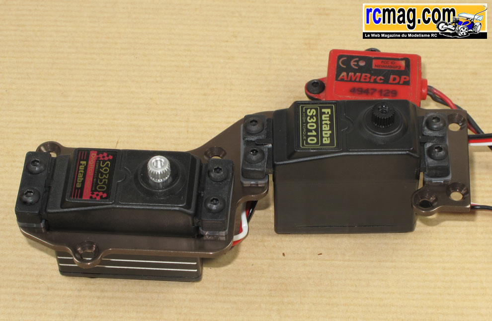

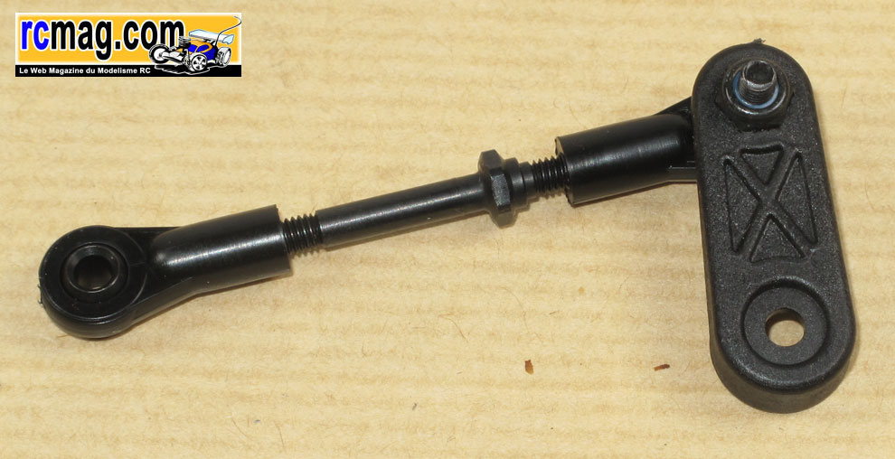

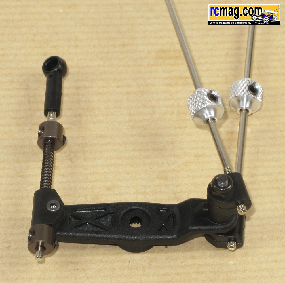

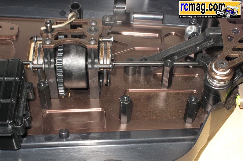

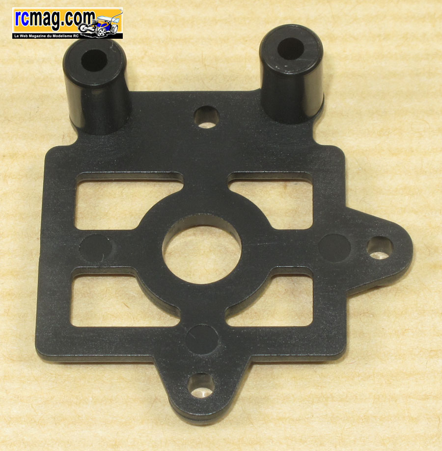

Posté le: 22.11.2009, 14:05:06 Sujet du message: |

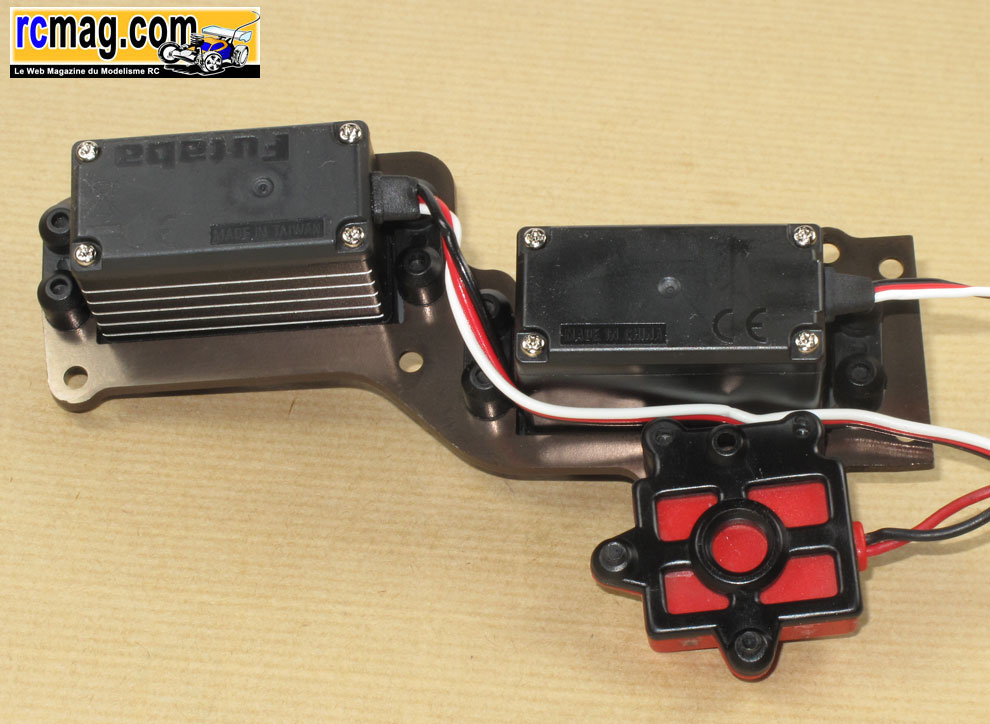

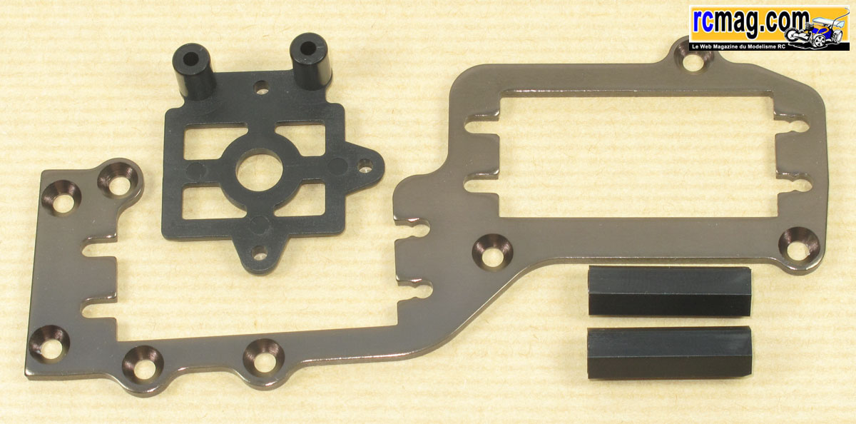

La platine est ouverte coté couronne au niveau du servo de gaz, il reste donc peu de matière. Cela se déforme assez facilement sous l'action du
servo gaz/frein, à noter que lors du montage du TKI j'avais utilisé une platine carbone Model Concept France qui apporte un gros plus niveau
rigidité. Des cales de différentes épaisseurs permettent de rehausser les servos, ce qui est nécessaire avec les Futaba que j'ai utilisé. _________________ rcmag.com pour le forum, les photos et vidéos
