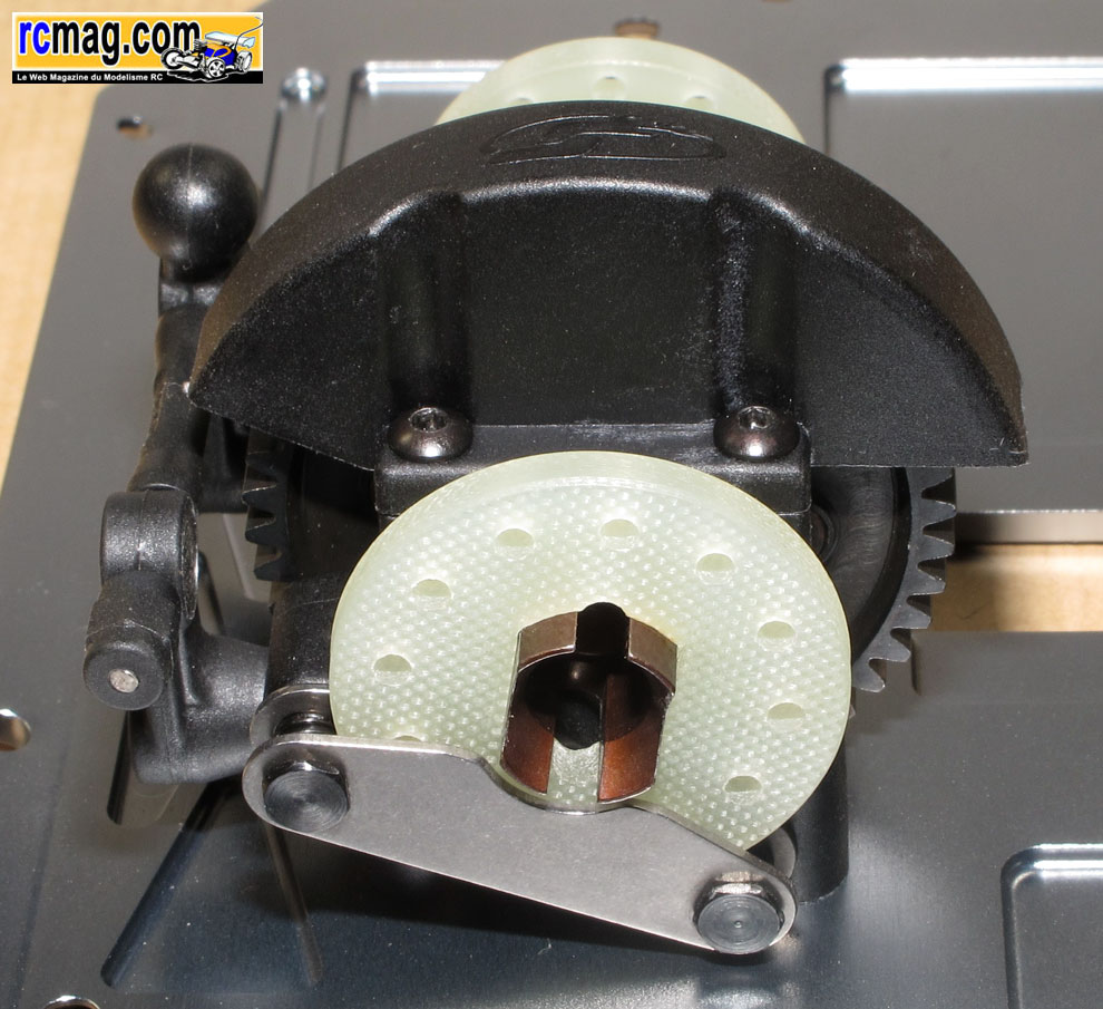

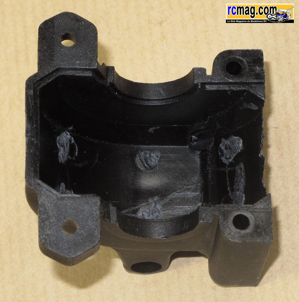

Le carter supérieur en place, il faut un peu forcer pour l'emboîter.
Les bras des cames montés, on peut apercevoir les emplacements pour le passage de la commande de frein.

MessagePosté le: 24.08.2010, 12:55:31    Sujet du message: Répondre en citant
on dirait, a gauche, que le carter se fixe pas tip top ...

MessagePosté le: 24.08.2010, 16:23:50    Sujet du message: Répondre en citant
c'est pour cela que j'ai dis qu'il fallait forcer OK!

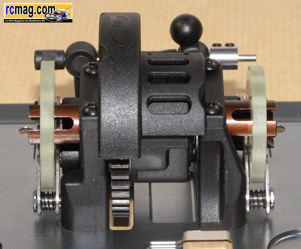

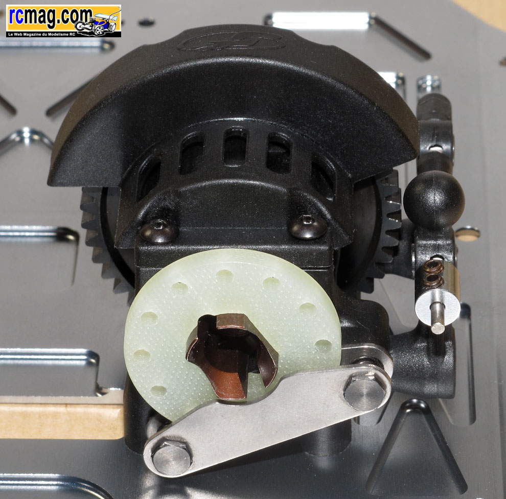

La transmission centrale terminée. La commande de frein est bien libre et le système de rappel par ressort est parfaitement fonctionnel.
A voir à l'usage si les cames ou pistons n'auront pas tendance à se gripper avec la poussière ou la boue.
MilacH
Inscrit le: 28/09/2009
Messages: 1734
Localisation: Nemours
MessagePosté le: 25.08.2010, 17:15:38    Sujet du message: Répondre en citant
je suis un peu decu du montage en force du carter quand meme. Mais bon a part maintenir la longitudinale, il a pas d'autre utilité alors c'est pas grave

MessagePosté le: 25.08.2010, 17:40:43    Sujet du message: Répondre en citant
c'est pas un probleme, faut juste l'emboiter et c'est bon OK!

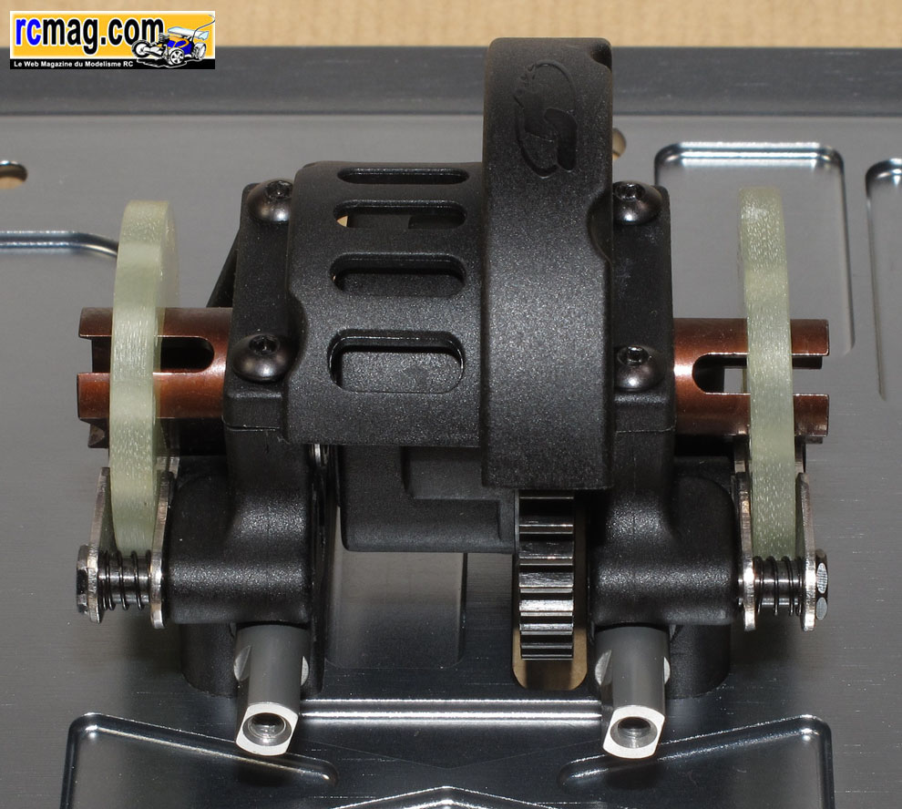

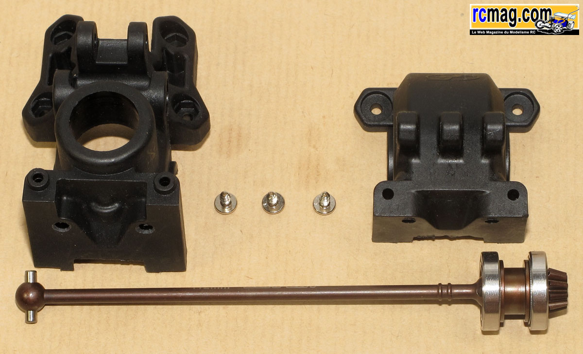

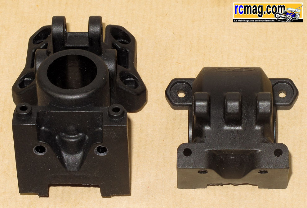

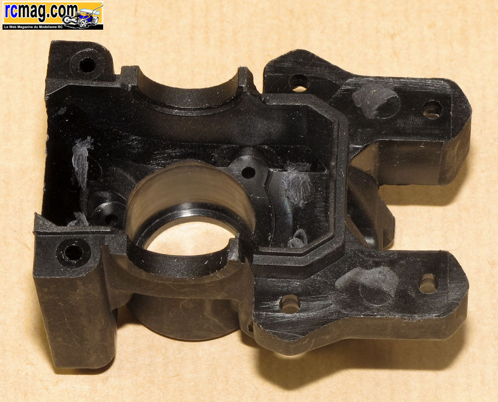

Montage de la cellule arrière
Les pièces nécessaires au montage de la cellule arrière.
La conception est très proche du Xray 808 au niveau du cardan, du pignon conique et du maintien des roulements.

MessagePosté le: 26.08.2010, 21:41:10    Sujet du message: Frein serpent Répondre en citant
Je roule avec un B8 team magic depuis plus d’une saison. Ce fabriquant a inventé ou adapté ce système depuis pas mal de temps. Dans le principe, cette solution génère beaucoup de couple et abaisse le centre de gravité.
En tant qu’utilisateur voici un petit retour sur expérience.
Je n’ai jamais rencontré un problème de grippage des cames et pistons, même dans les pires conditions.
Le diamètre des cames à 4 mm, limite la course du piston à moins de 2mm. Pour obtenir cette course, les commandes doivent parcourir une rotation de 90°, mécaniquement impossible, à cause de la tringlerie qui coince dans le levier. Donc la course utile, est très réduite et oblige un réglage plaquette /disque très rapproché. A l’usage, lorsque les disques nagent sur les noix, il peut se produire des microblocages dans les changements d’assiette, pendant les sauts par exemple et d’engendrer des réactions bizarres.
Toujours à l’usage, les cames travaillent sur une arrête vive qui s’use rapidement, on sera alors tenté d’augmenter la course, et rebelote la tringlerie qui coince. D’ailleurs je pense que c’est "le point" à surveiller sur le serpent, peut être l’origine du servo qui crame.
Les plaquettes, en partie basses très proche du châssis comme le serpent, sont exposées aux salissures, en particulier à l’avant lors des ravitaillements généreux. Dans certaines conditions de courses, des saletés se logent entre les plaquettes et rendent le frein nul.
Je pense que parmi les marques qui ont adopté ce principe, seuls Agama et JQ ont réussi à bien l’intégrer.
Pour JQ je ne sais pas si c’est à came classique ou piston.
Voilà… A+

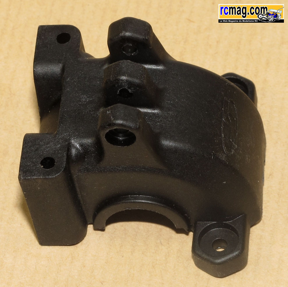

Messages: 120803
MessagePosté le: 30.08.2010, 05:23:15    Sujet du message: Répondre en citant
ce week y'en avait 2 a la coupe de france et pas de probleme semble t'il ( les 2 en 1/2 et un qui remonte en finale ), photos a suivre OK!
Sur cette cellule 2 originalités, les fixations sur roulements de la barre anti roulis et les logements pour les écrous épaulés en plastique.

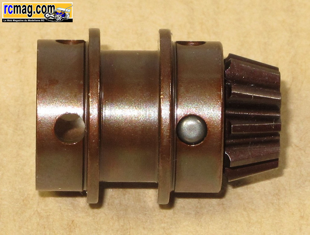

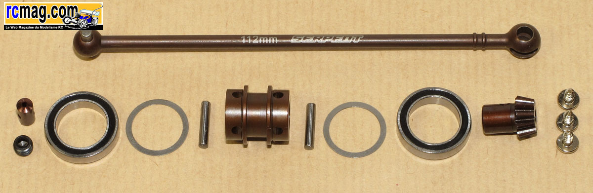

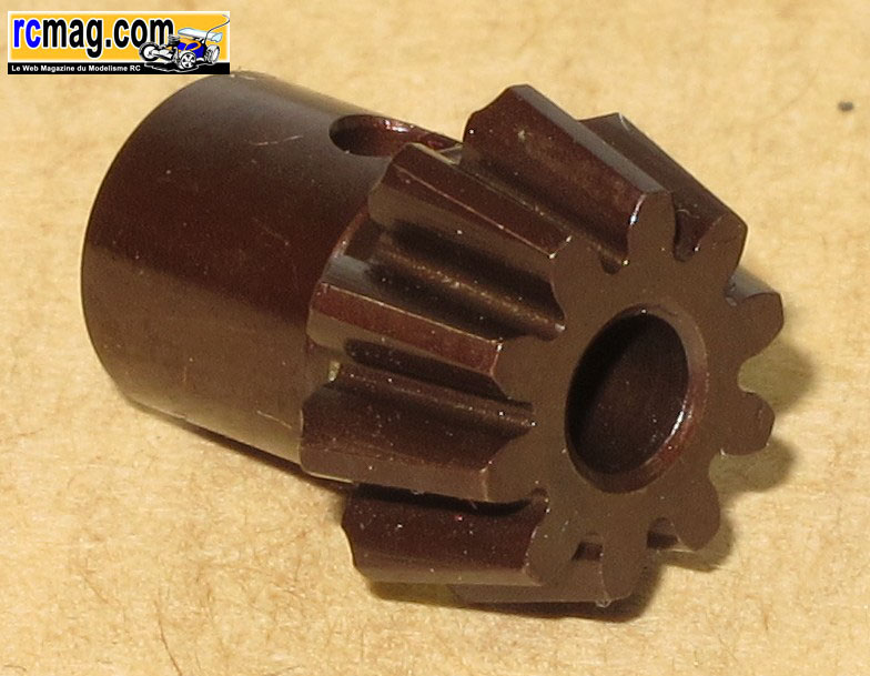

Le montage du pignon de couple conique et du cardan central est inspiré de celui déjà vu sur le Xray 808. Cette technique est séduisante car elle permet de simplifier et fiabiliser le montage ( plus de goupille baladeuse, pas de vis qui risquent de se desserrer, petit gain de poids ).
Messages: 120803
MessagePosté le: 31.08.2010, 18:20:12    Sujet du message: Répondre en citant

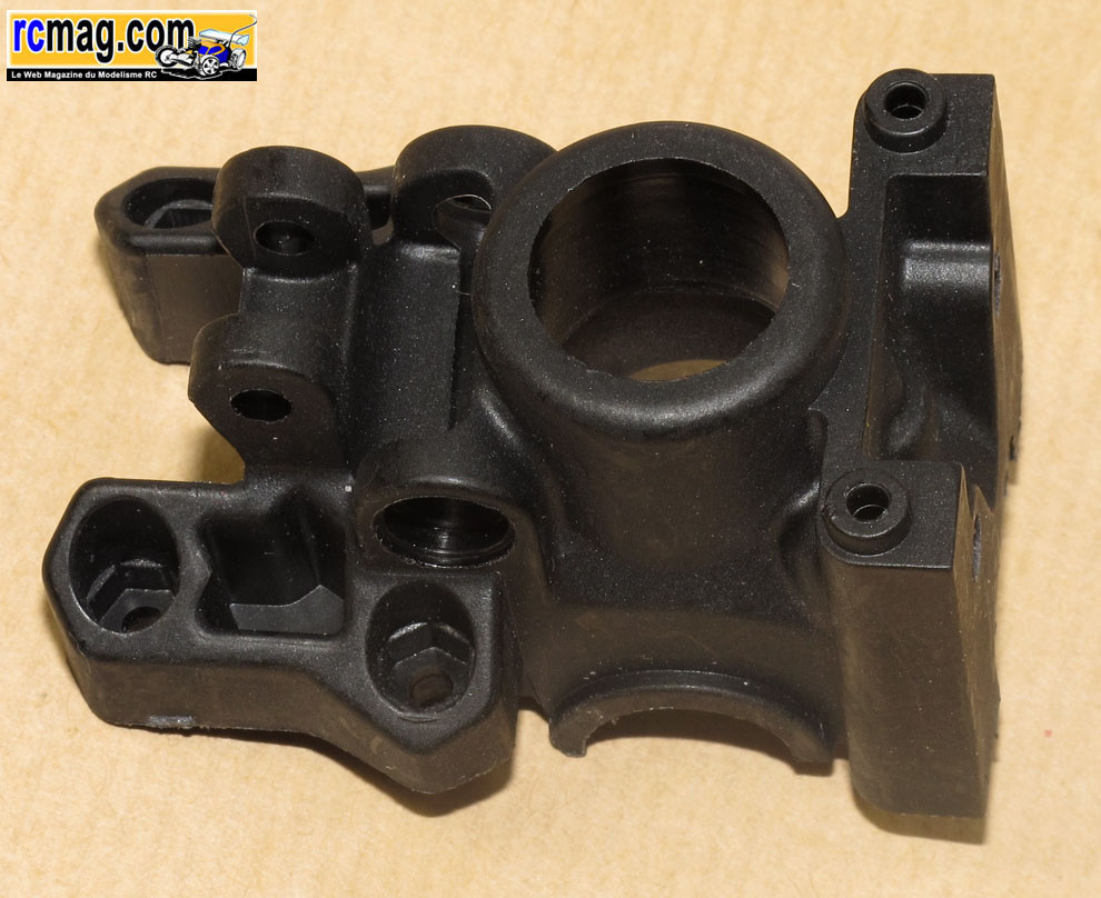

Les gros roulements 13x19x4 de type étanche.
Messages: 120803

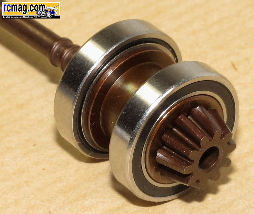

MessagePosté le: 01.09.2010, 05:56:16    Sujet du message: Répondre en citant

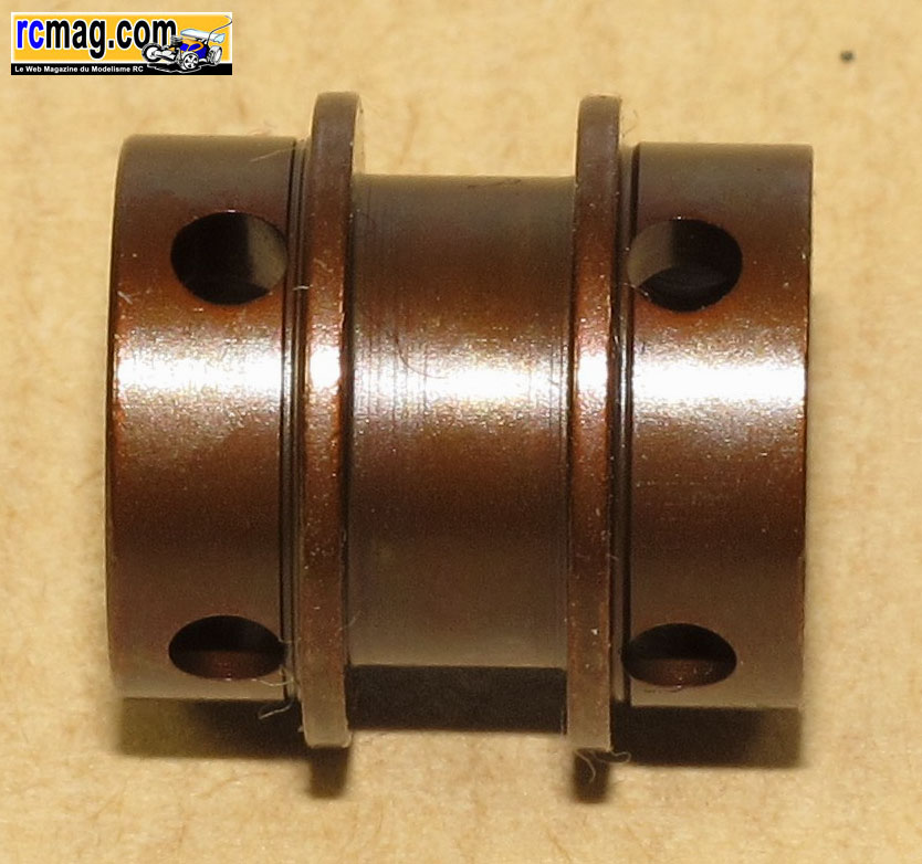

Messages: 120803
MessagePosté le: 01.09.2010, 18:47:49    Sujet du message: Répondre en citant

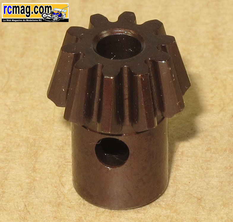

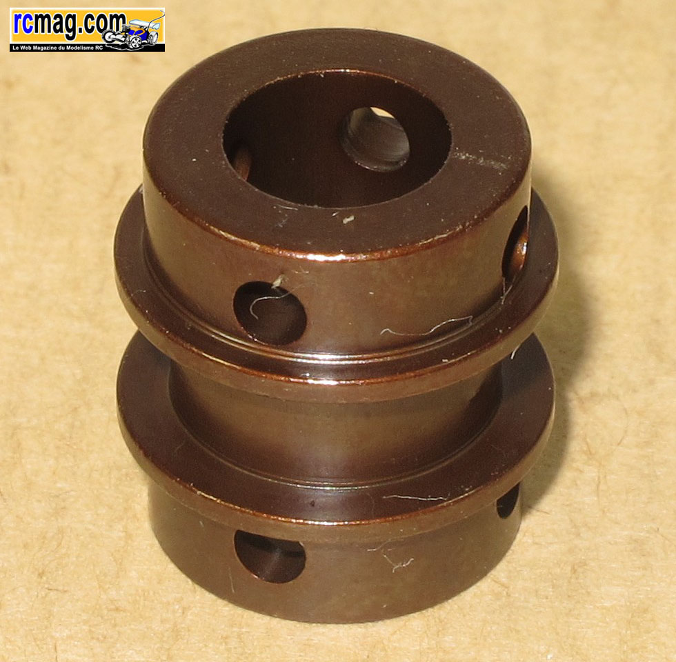

La noix du cardan central et le pignon de couple conique.

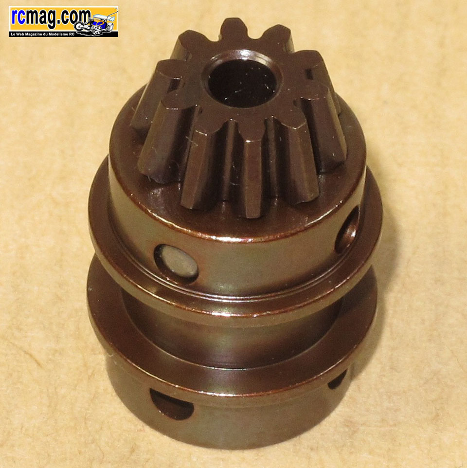

Messages: 120803
MessagePosté le: 02.09.2010, 05:27:31    Sujet du message: Répondre en citant
Messages: 120803
MessagePosté le: 02.09.2010, 05:28:10    Sujet du message: Répondre en citant
Le pignon de couple conique qui prend place dans la noix, la goupille est maintenue par une vis CHC de 5 sans tête et par le roulement.
Des rondelles de calages permettent d'ajuster le jeu du couple conique. Même chose pour le cardan central sauf qu'il n'y a pas de vis de blocage.
