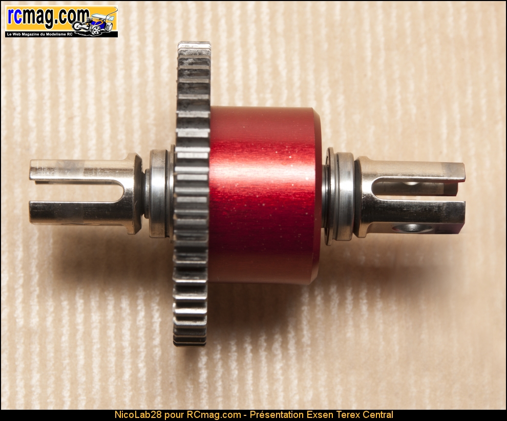

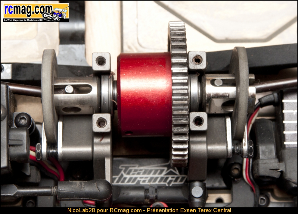

Donc voici le Terex Central spécial Durango DNX 408
Bon, mon châssis est en pleine préparation pour le CFN du Boullay...
La couronne n'est pas très belle, c'est une proto, mais elle tient bien Dom k:
Un calage spécifique est necessaire |

Pour les possesseurs de Terex central pour 808, pensez à poncer le support de servo avant, la noix est trop longue et vient frotter sur ce support.
Domi pense à sortir une couronne de 43 pour les 808, 44 cela fait un rapport trop court Ou alors il faut que j'essaye avec une cloche de 14 mais je pense que cela va faire trop long par contre. Le rapport passe partout reste le 15/43.
A suivre |
Revenir en haut |
NicoLab28 Administrateur Site Admin
Inscrit le: 25/07/2005 Messages: 6970 Localisation: Partout!
Posté le: 22.06.2011, 20:24:44 Sujet du message: |
Justement, l'avantage de cette couronne, c'est qu'on est en 13 dents et demi
14/46 au lieu de 14/48 |

perso , j'ai plongé pour un central sur mon MBX6 et le constat est accablant
jeu très important au niveau des ajustement goupille/ pignon ( neuf bien sur )
quand on le met en place dans le palier , jeu longitudinal effrayant de au moins 2/3 mm , même avec des cales de diff , faut y aller ...et je trouve pas ça normale
jeu très important quand on bouge les noix en translation ( nettement plus qu'un diff standard ou autre diff type torsen ..
et pour couronner le tout , la couronne est plus petite en diametre qu'une 44 que je possede deja ( option ) , bilan : le disque de frein touche la cloche avant d'avoir un entredent parfait
tin , chui degouté , à noter que je possède déjà l'avant et l’arrière et jeu idem au goupille / pignon
à 150 euros le bout , je trouve tout cela
je suis peut etre dur mais j’apprécie le matos de qualité quand j'y met le prix et la qualité des matériaux et de réalisation est très bonne
dommage .......... |

Pour 2006,
Je note les remarques et j'apporte quelques réponses :
Le jeux constatés sont ceux qui sont définis et décidés à la suite de notre développement technique, ces jeux ne gênent en rien le fonctionnement du produit.
Concernant la couronne de 44 dents c'était annoncé dans la fiche technique du produit, donc il n'y a pas de surprise sur ce point.
Pour les autres points, pouvez vous rappeler pour sur quelle auto ce central est monté ? _________________ Dominique-EXSEN.fr |
Revenir en haut |
Dom-Exsen Ligue
Inscrit le: 14/09/2009 Messages: 203 Localisation: ANTONY
Posté le: 30.06.2011, 08:30:05 Sujet du message: |
Pardon, j'avais mal lu c'est sur un X6.
Sur un X6 avec une couronne de light de 44 dents il y a un jeu latéral d'environ 1mm pas 2 à 3 mm (donc ça reste calable).
La solution consiste à passer en couronne 46 dents large (on peut faire l'échange si souhaité).
Pour ma part c'est la première fois que je constate un contact disque / cloche lorsque l'on est en 13x44 sur un X6. _________________ Dominique-EXSEN.fr |

Dom-Exsen Ligue
Posté le: 30.06.2011, 12:09:07 Sujet du message: |
Effectivement certains constructeurs font des couronnes de 44 qui font le même diamètre que des 46, ce n'est pas ce que nous proposons.
Pour le jeu en latéral, calez d'un millimètre et vous verrez qu'il n'y aura plus de problème. _________________ Dominique-EXSEN.fr |

Posté le: 30.06.2011, 20:55:32 Sujet du message: |
bon, effectivement , le calage est possible, toute mes rondelles y sont passées
je viens de vérifier votre couronne fait bien 46 mm contre 48 pour la mugen
apres verif sup , je suis même obliger de retravailler le palier plastique car la cloche touche
quel est le diamètre de votre couronne de 46 ? si c'est le même que la 44 , finalement pas d’intérêt |

Pour le fonctionnement du central, sans rentrer trop dans les détails car ça deviendrait rapidement lourd. Sur un diff mécanique comme le TEREX les duretés des embrayages sont "croisées" avec les duretés apparentes aux sorties.
C'est à dire embrayage souple (avec le cône libre) à l'avant égale moins de dureté sur l'arrière c'est ce que l'on propose sur le TEREX central.
Pour la couronne 46 dents TEREX elle fait 48 mm de diamètre.
Si vous souhaitez un DUO-R 811 et que ce dernier n'est pas en ligne, pas de soucis vous commandez un X6 en précisant dans votre message d'accompagnement que vous souhaitez du 811. Le web master réparera cet oubli un peu plus tard. _________________ Dominique-EXSEN.fr |
