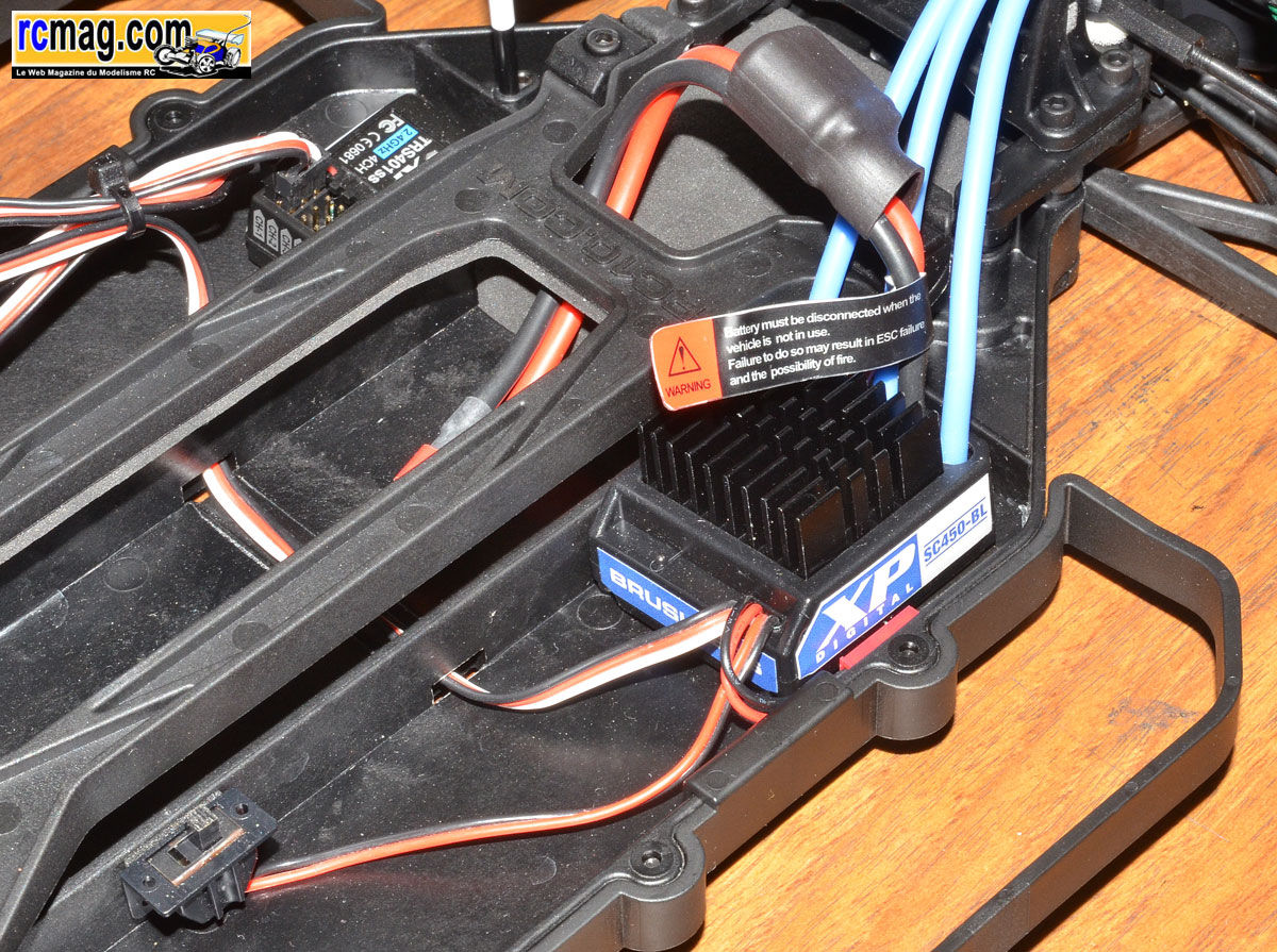

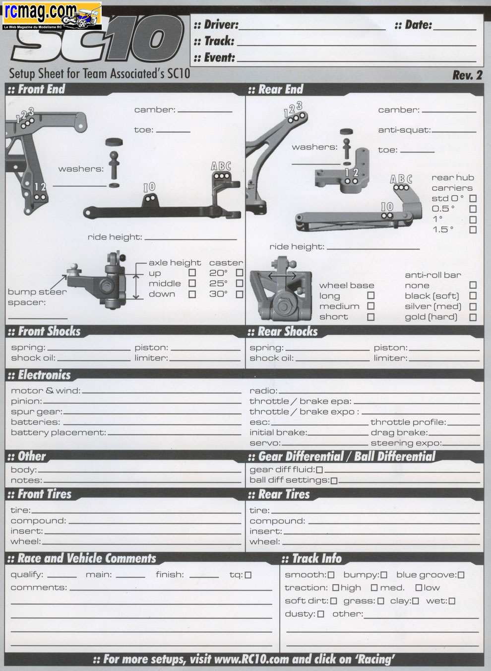

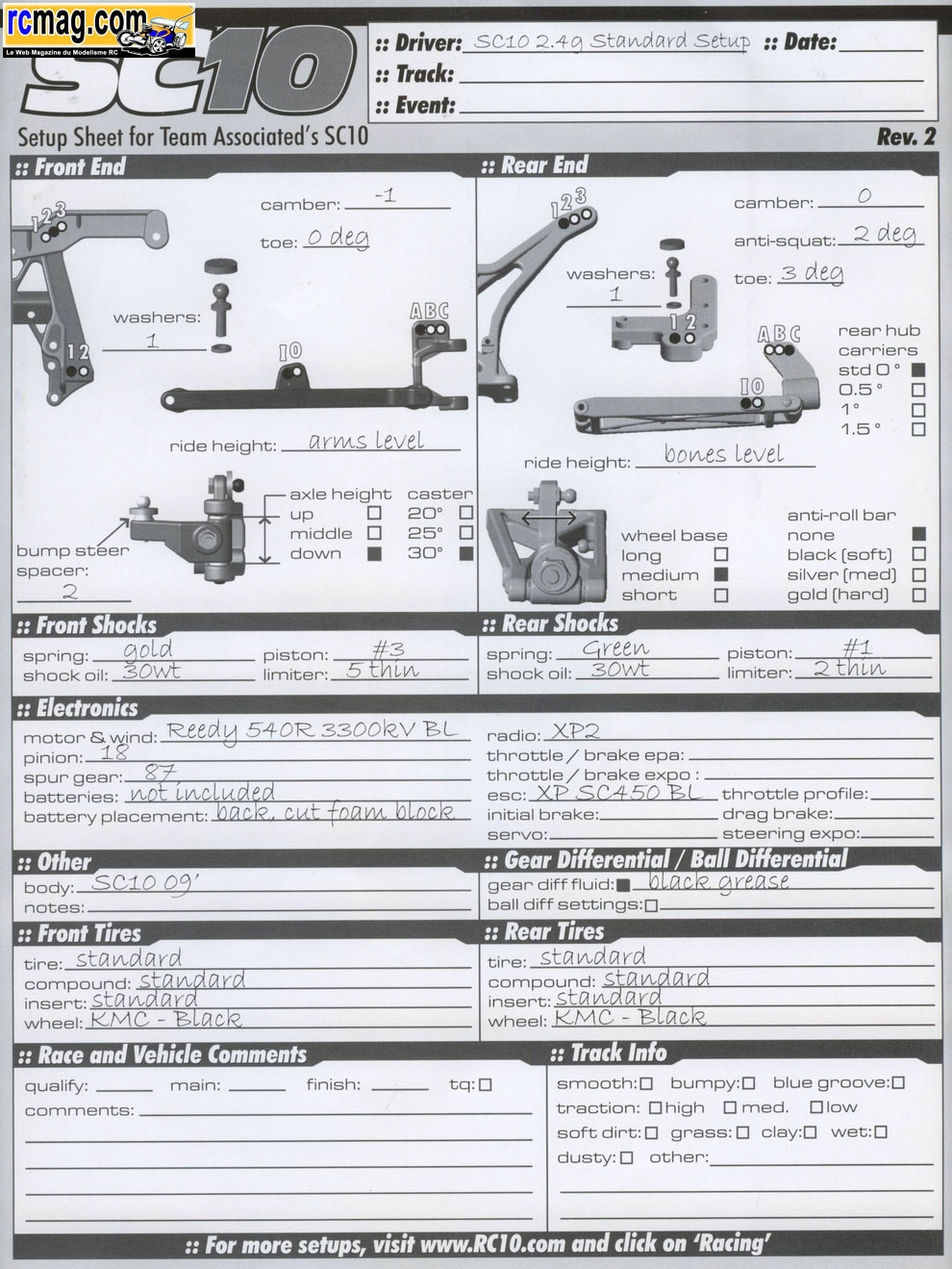

Notice du contrôleur, le guide de mise en route rapide et les fiches de réglages.

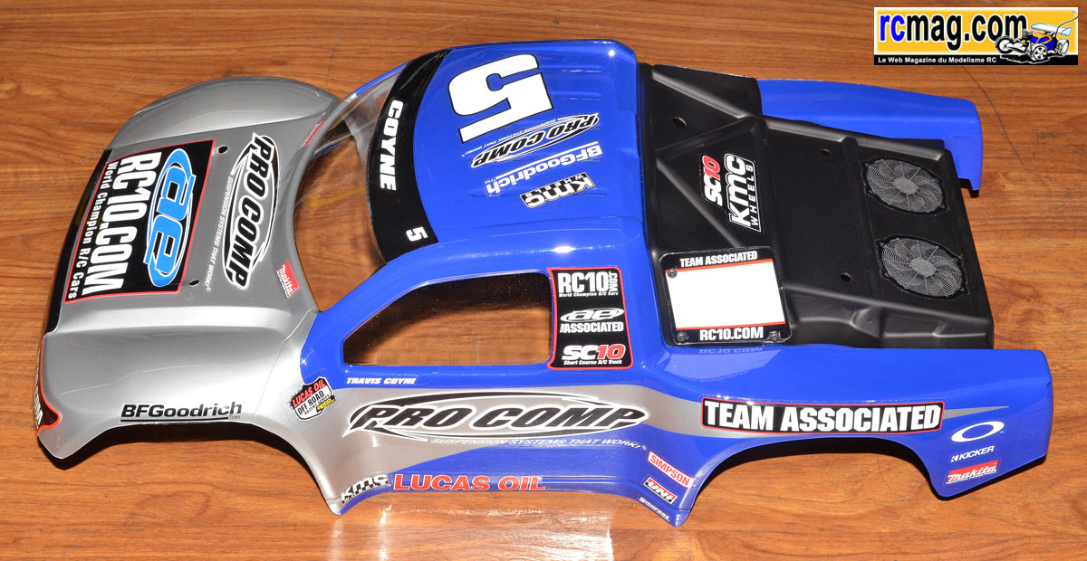

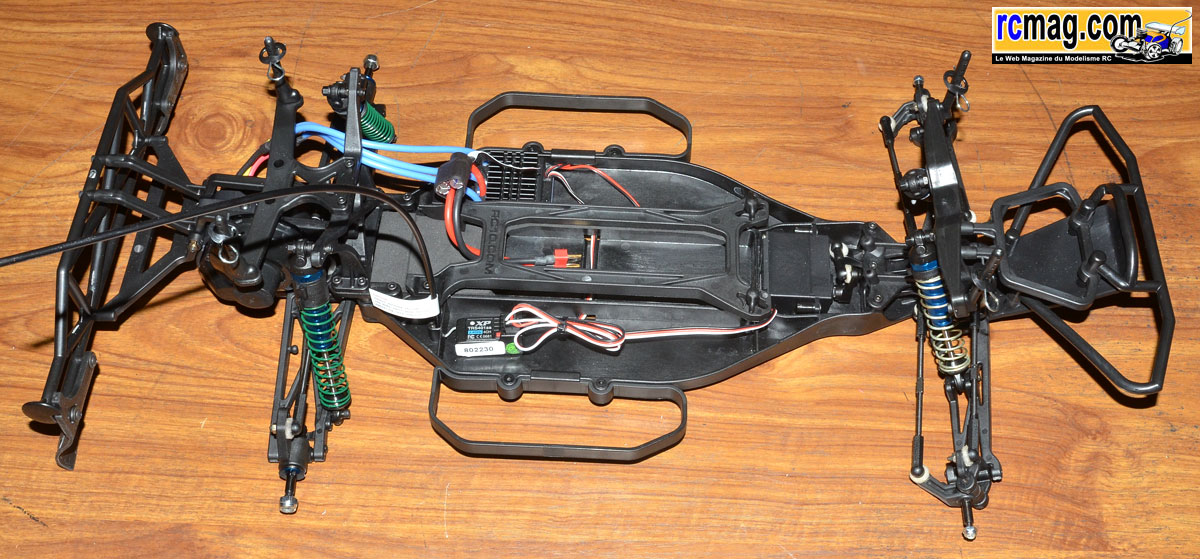

On démonte un peu ...
La carrosserie qui est bien réaliste, son poids est de 240gr. Elle est prévu pour un empattement de 325mm, sa largeur maxi est de 27cm.
A signaler que plusieurs décorations sont disponibles, à découvrir sur le site du distributeur CML Distribution .
Avant de rouler il me semble préférable de vérifier que les autocollants sont bien posés, sur notre voiture d'essai ils étaient par endroit un peu décollés.

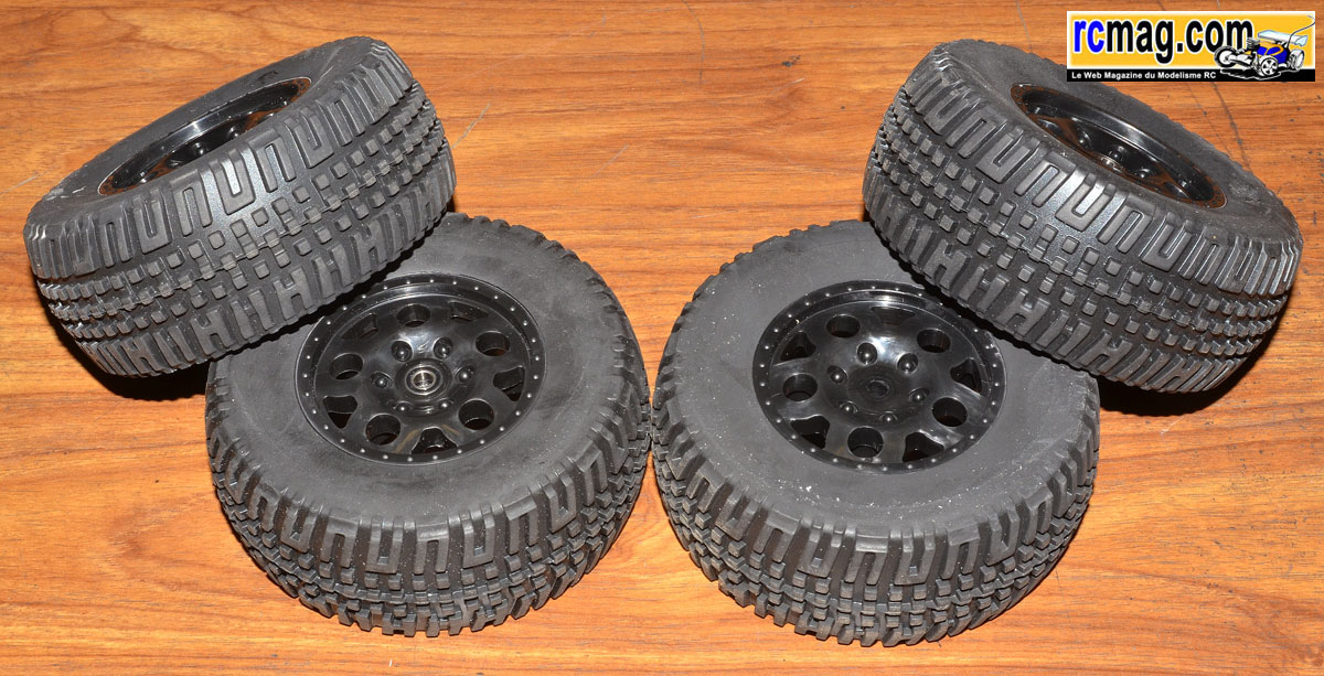

Une roue fait 116gr, son diamètre est de 11cm et sa largeur de 46mm.
Les pneus sont déjà collés, la gomme n'est pas tendre, la résistance à l'usure devrait être bonne, reste à voir son adhérence en TT.
A l'arriere sur cette version la jante est entrainé par une goupille, à l'avant elle tourne sur des roulements 3/16x3/8.

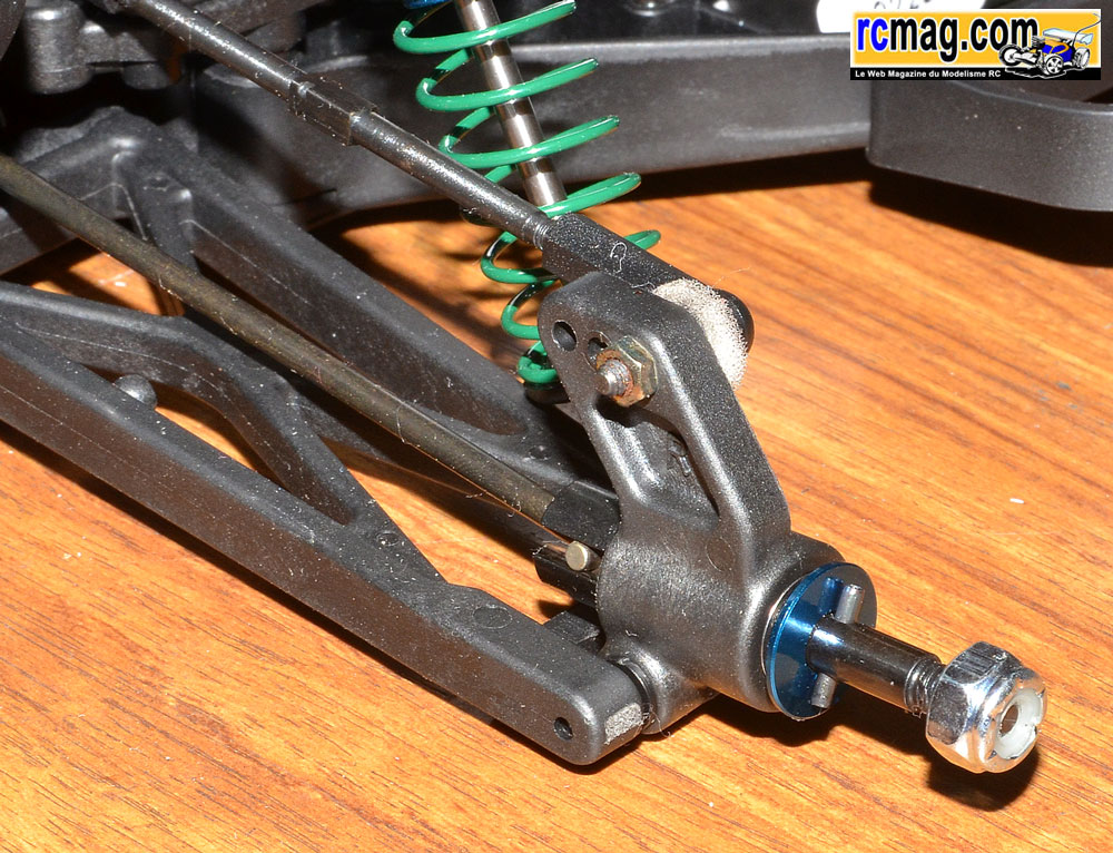

c'est currieux que sur ce RTR, tu ais les rondelles bleues derrières les goupilles, alors que sur la version SC10RS, avec les hexagones 12mm, on a pas les rondelles bleues et ça manque, car ça prend vite du jeu qu'il faut rattraper avec des rondelles...
J'ai donc en toute logique commandé ces rondelles bleues, pour voir si elles se montent en plus des hexagones (peut-être trop épaisses car la goupille rentre pas mal dans l'hexagone ...) .

Les bleues, sont les Factory Team, aucune difference, a part qu'elles sont bleues Smile
Le petit Chinois qui a fait l'assemblage ne devait plus avoir les autres sous la mains Wink

non, ce n'est pas le fait qu'elles soient bleues, mais simplement qu'il n'y a pas de rondelles dans le kit SC10RS du fait de la présence des hexagones 12mm.
et comme ça prend du jeu, il faut caller avec des rondelles ordinaires, moins classe que les bleues !!!!

Pour la meme ref, il y a des bleues, et des grises, ensuite les FT Wink
Dans le listing des pieces du SC10 RS RTR, sur le site Associated, elles sont bleues, sauf les FT, plus larges, les grises sont les memes que le RC10B4, faut bien ecouler les stocks Smile
