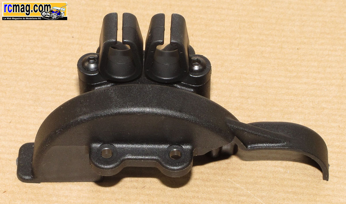

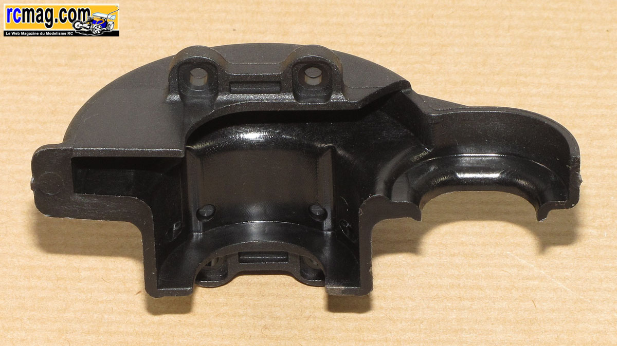

On démonte la voiture ...
On commence par démonter la platine des paliers centraux qui intègre un carter de protection pour la couronne et le pignon moteur et 2 supports pour les câbles.

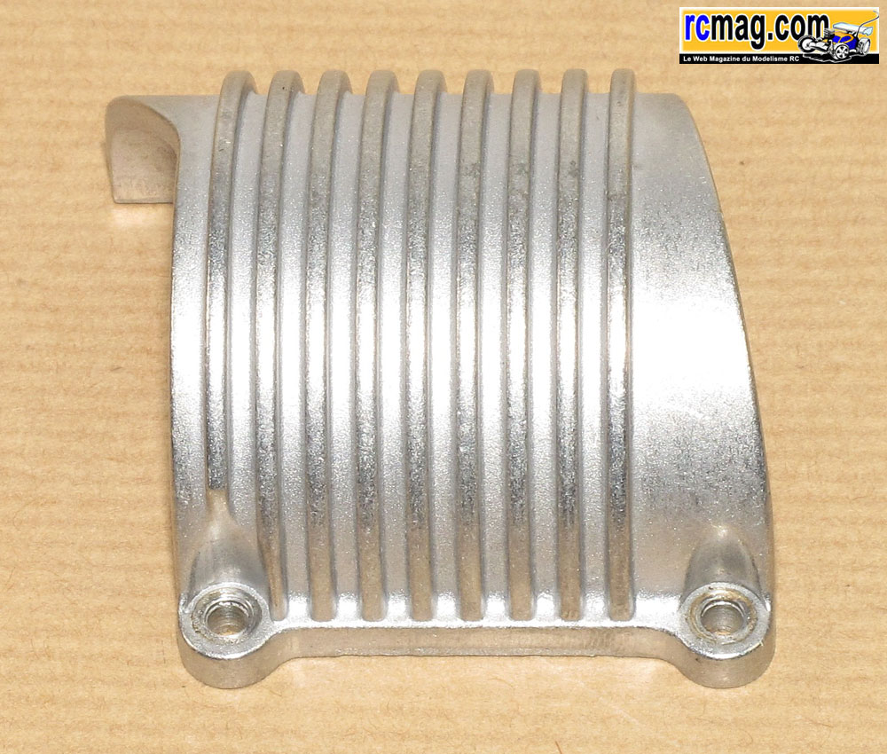

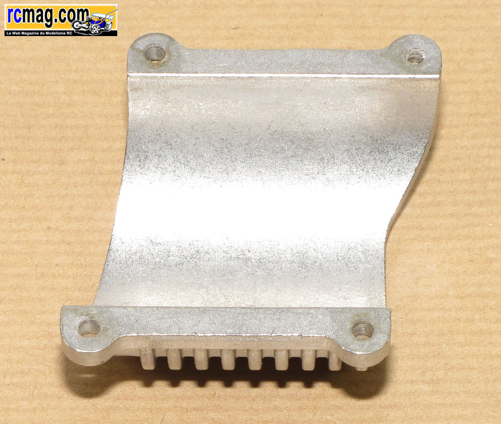

Pour accéder au moteur il suffit de démonter le "carter" supérieur du support qui fait aussi office de radiateur.

Le support moteur est en aluminium moulé avec des ailettes pour favoriser le refroidissement.
Son poids est de 32gr ( 64gr avec le couvercle ) et il est prévu pour accueillir des moteurs d'un diamètre de 40 mm.
Peut etre que RB ou des accessoiristes ont prévu de commercialiser des supports utilisables avec d'autres diamètres.
