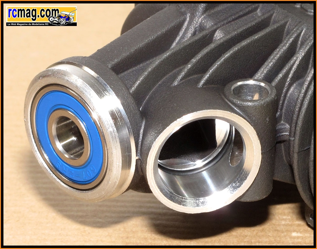

L'usinage pour le joint d'étanchéité de la liaison carburateur / carter.

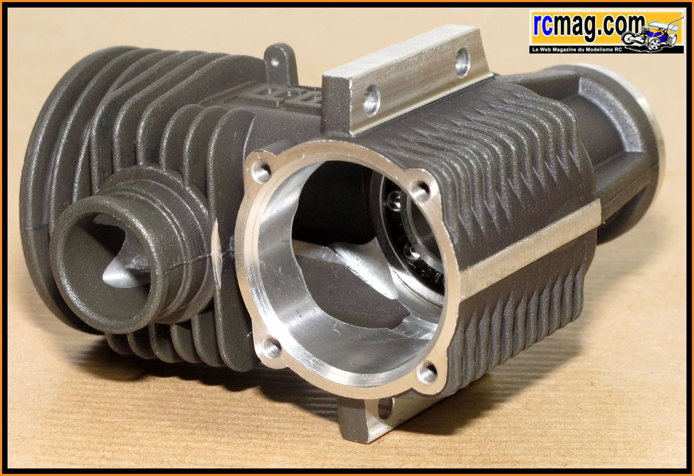

Sur les photos vous pouvez voir le travail sur le carter au niveau des transferts et de l'échappement.

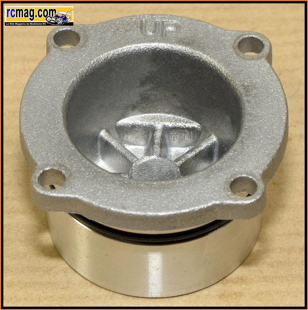

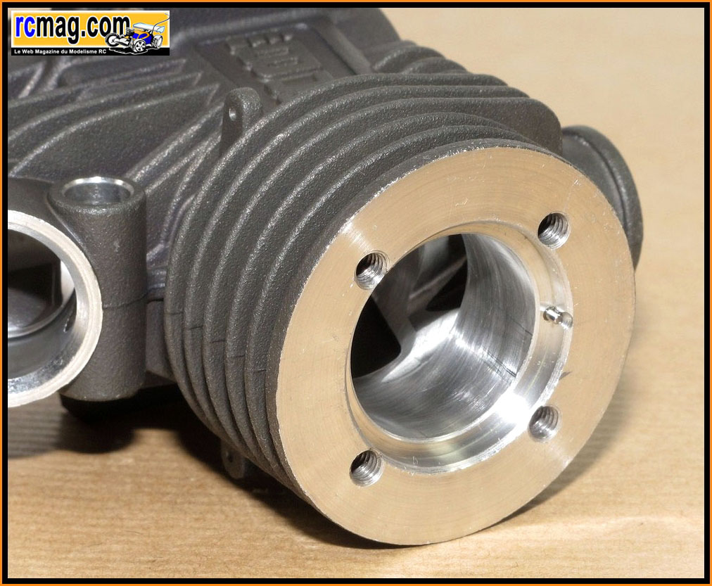

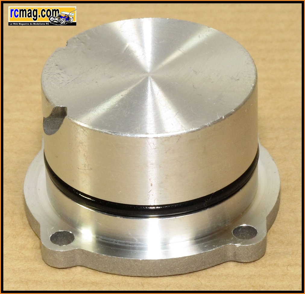

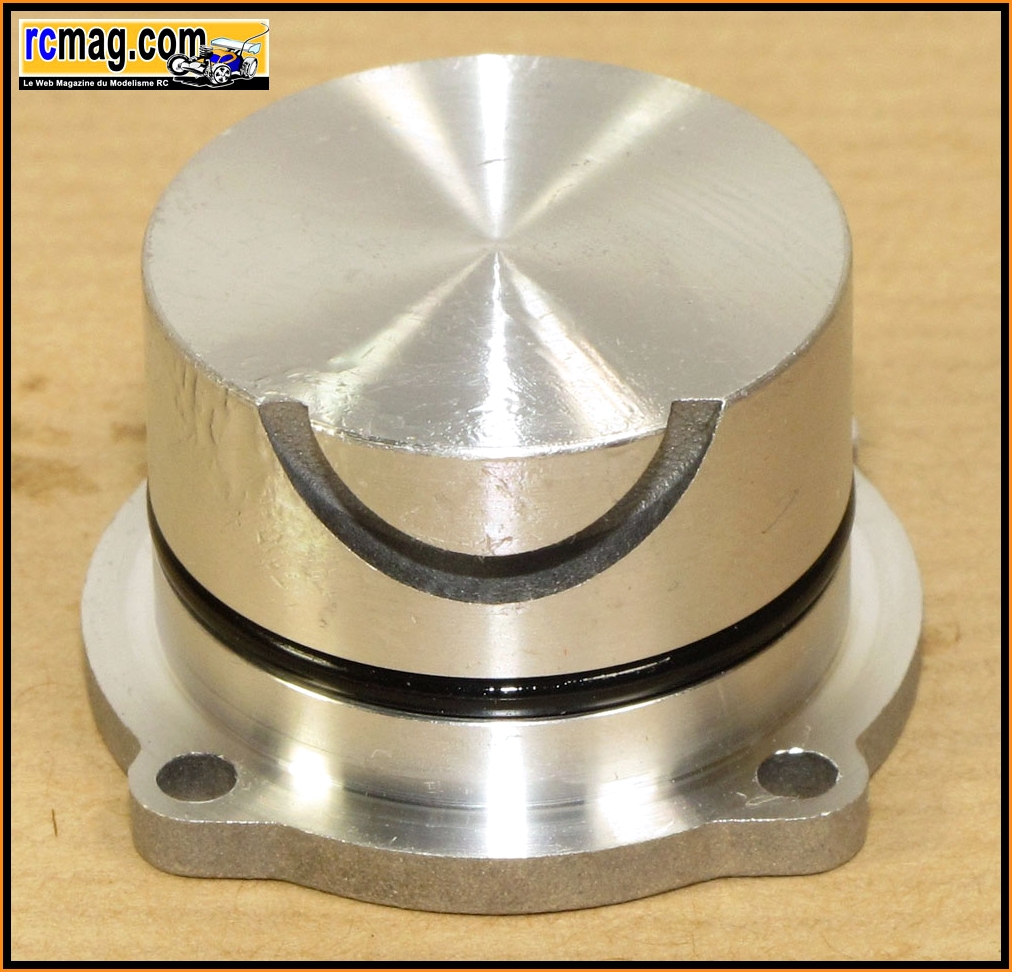

Le bouchon avec un usinage qui permet le passage du piston au point mort bas.
Pour le démontage du bouchon, il faut bien sure penser à mettre le moteur au point mort haut.
Le bouchon est fixé au carter par 4 vis 2,5x10 et son étanchéité est assurée par un joint torique.

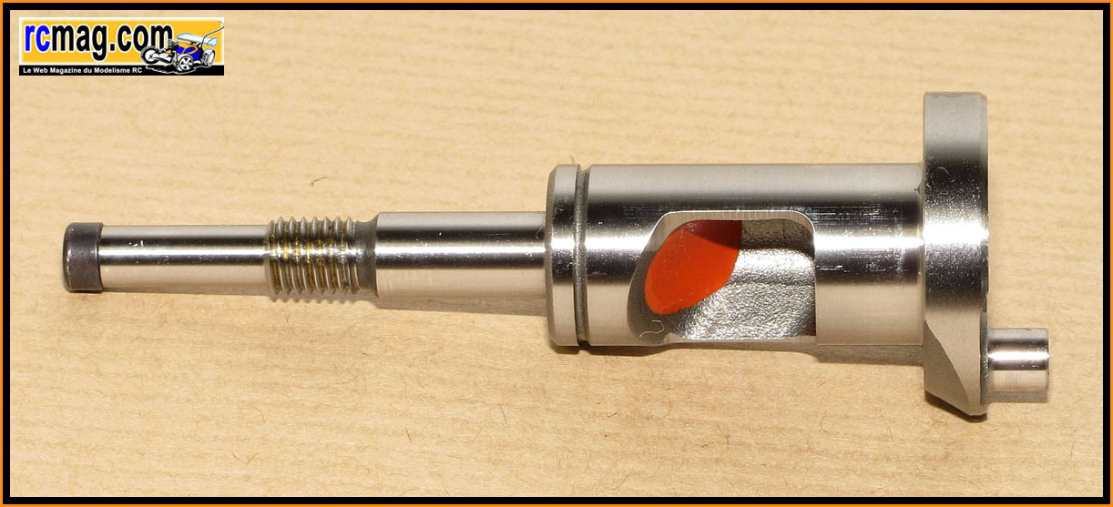

Le vilebrequin de 14,5 mm avec passage des gaz de 8.75 mm, son poids est de 44gr.

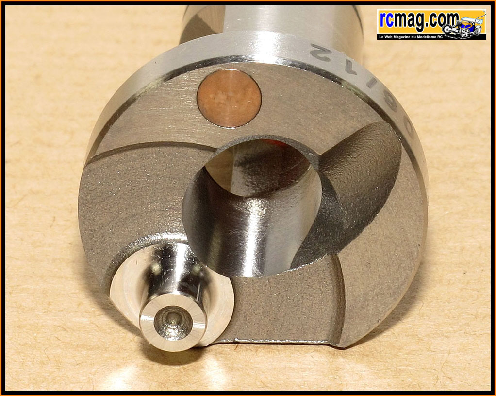

Le plateau qui est plein avec une virgule "turbo" et une masse d'équilibrage.

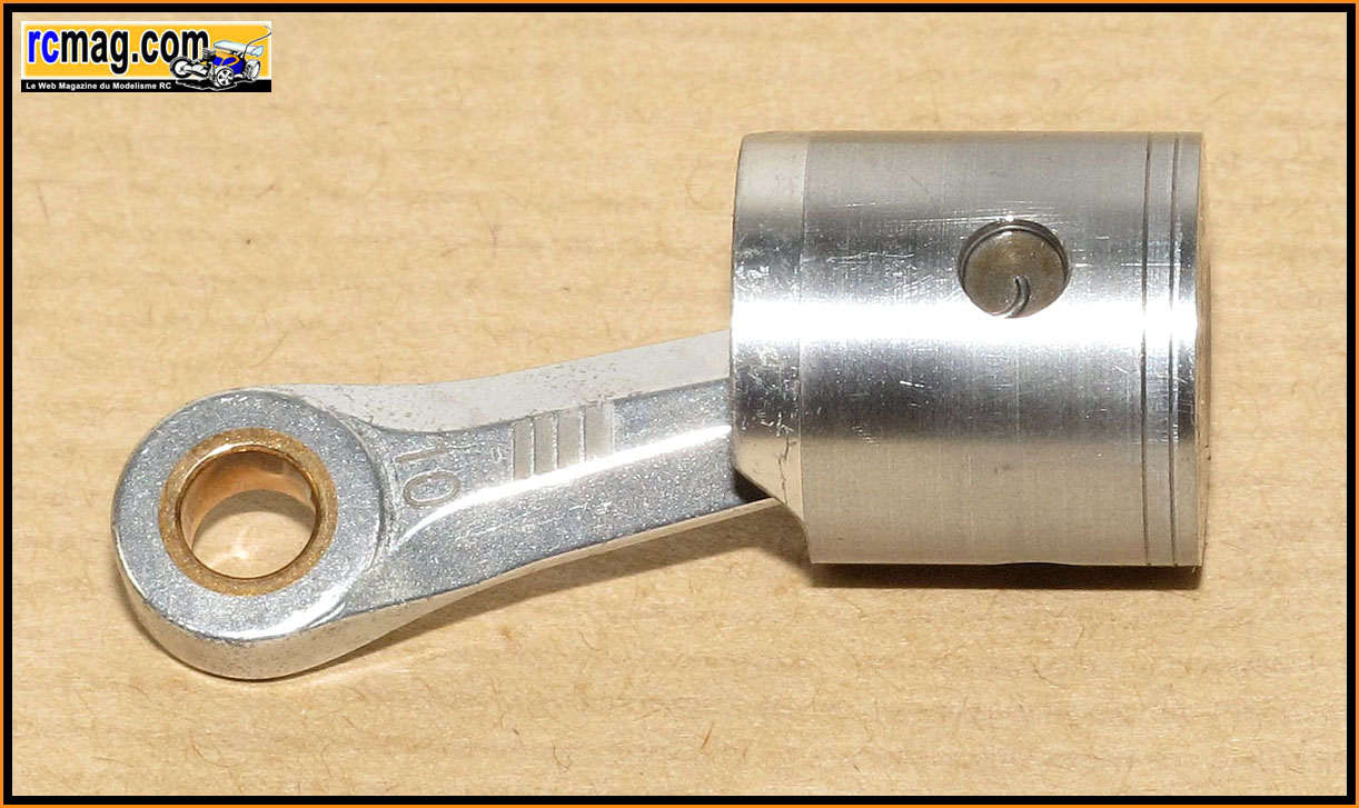

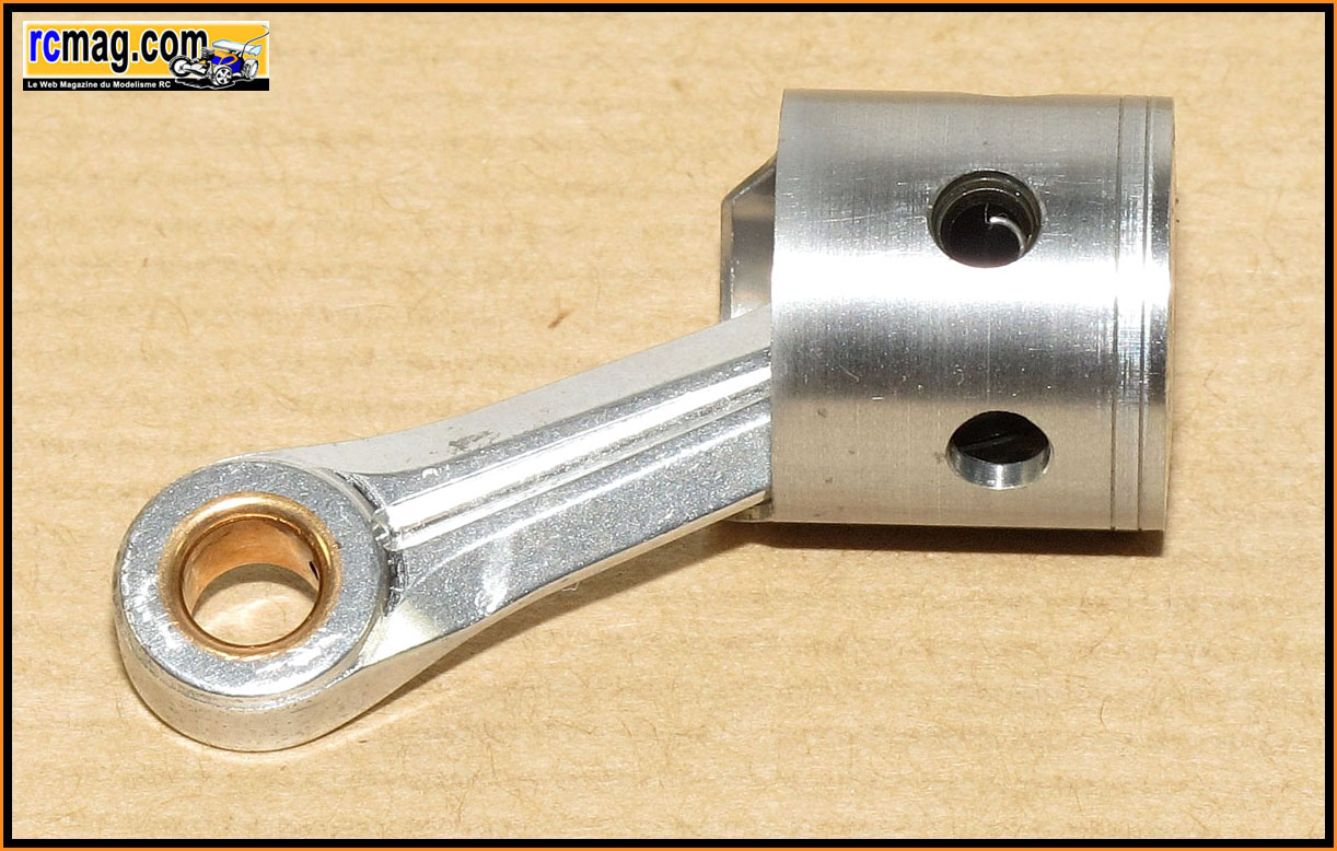

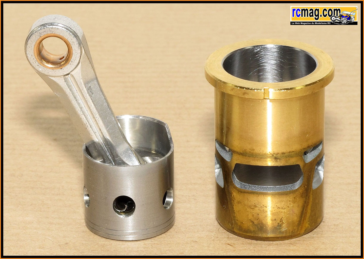

La bielle est assez classique, on retrouve bien sure 2 bagues en bronze avec des trous de lubrification, sur la tête de bielle on remarque une petite saignée qui améliore l'alimentation en huile du maneton. Sur le piston de type usiné on peut voir 2 segments d'huile qui améliorent sa lubrification et son étanchéité et 2 trous qui favorisent son refroidissement.

salut tracto serait il possible d'avoir une autre photo stp du roulement arrière merci
Messages: 120940
MessagePosté le: 21.05.2012, 22:17:51    Sujet du message: Répondre en citant
le moteur est déjà remonté, c'est un céramique classique

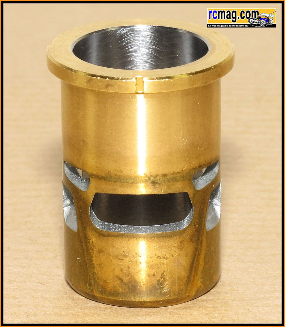

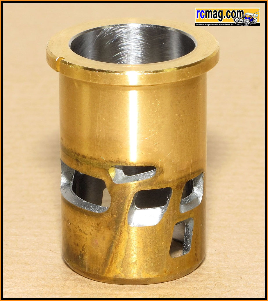

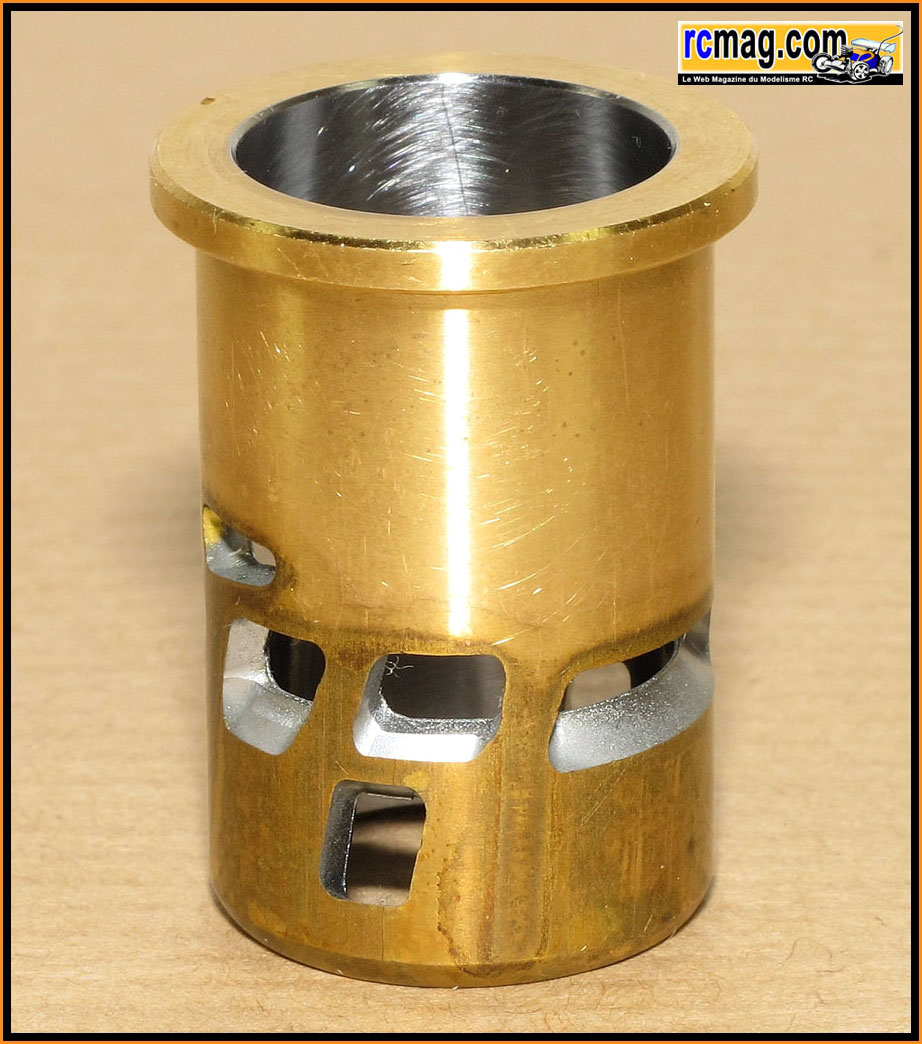

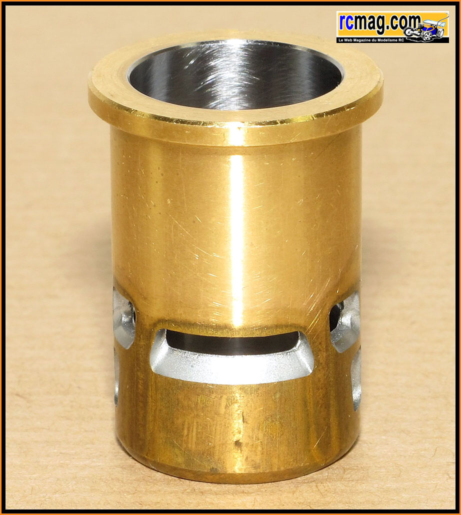

La chemise 5 transferts avec 2 by-pass et 3 multi Exhaust System.
A noter que ce moteur est livré pré rodé.

bonjour mais le vilo "ressemble" très fortement au plus 2 (367) novarossi
cocoracing
Inscrit le: 02/08/2007
Messages: 359
MessagePosté le: 23.05.2012, 19:47:59    Sujet du message: Répondre en citant
Les Nova P5K de 2008 semblent aussi avoir le même vilo et le même piston bombé. Ayant un C6 et un P5K, j'ai déjà fait un test d'un piston de P5K dans le C6 et je trouvais que ça marchait très bien. Pour le vilo, bah pas pu tester : carter pas compatible Laughing Au final, même si ça fait un peu recup de pièces Nova, ça doit bien marcher OK! De toute manière, les seuls qui tentent vraiment d'innover sont Orion et nVision Bravo! Après tout, les vilos bi-turbo RB datent du C3 (1997 de mémoire) et ça marche toujours super forts OK!
