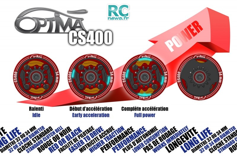

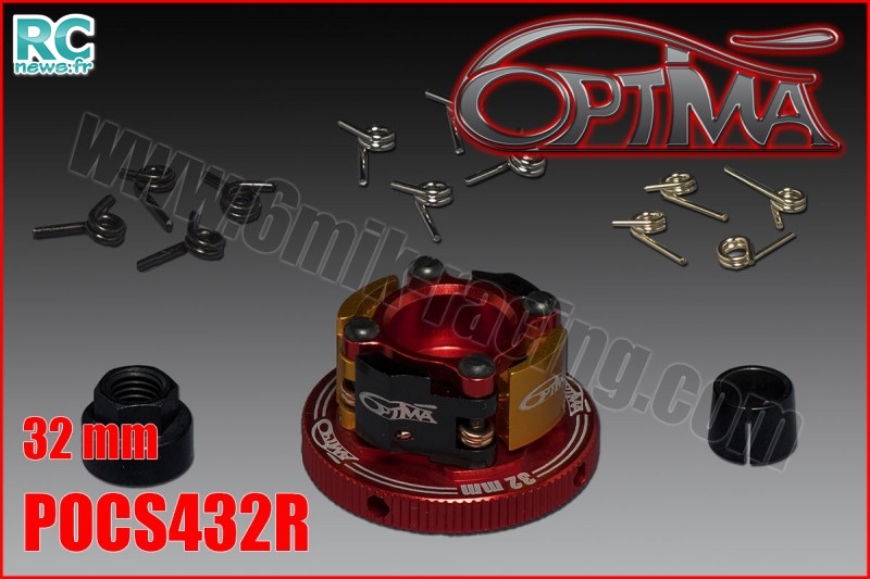

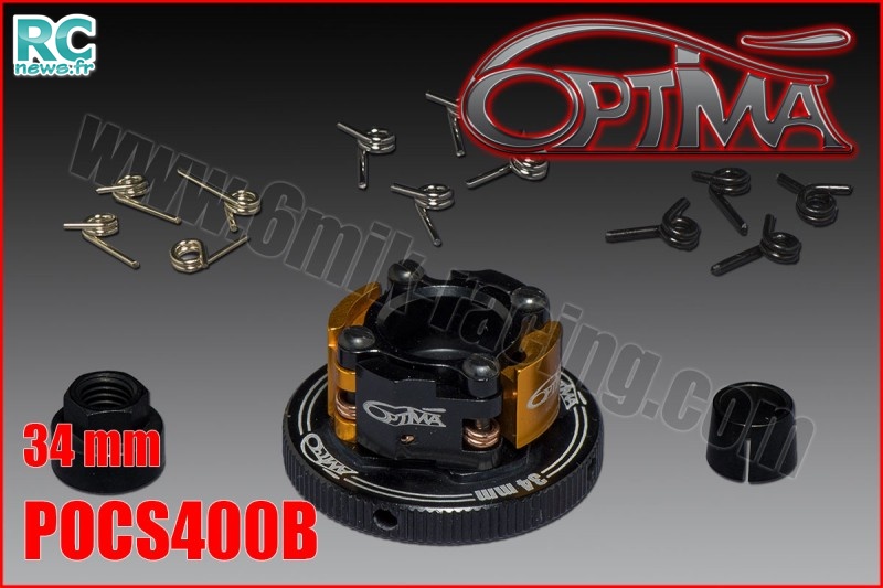

Nouvel embrayage 4 points OPTIMA CS400. Un principe novateur, une efficacité incomparable!
– Disponible en rouge ou noir, ø32 ou 34 mm.
– Livré avec ressorts de 0.8 mm (pour les 4×2), 0.9 mm (d’origine pour pistes glissantes), 1.0 et 1.1 mm pour pistes accrocheuses.
– Epingles vissés pour un entretien aisé.
– 2 masselottes noires en alu (lourdes avec peu de surface de contact) pour coller tôt mais pas complètement, et 2 masselottes gold en alu (légères avec une pleine surface de contact) pour coller plus tard mais complètement.
– Aucun rodage nécessaire, car les masselottes ont d’origine la forme de la cloche.
– Utilisation de cloches de dimension « Standard », ø interne 26,5 mm.
– Trous dans le volant pour débloquer le moteur lors du rodage sans marquer votre CS400.
– Ressorts positionnés à l’intérieur de la masselotte pour éviter la chauffe de ceux-ci et limiter l’usure de la cloche.
Sur la piste, le CS400 procure de nouvelles sensations de facilité et d’efficacité. La motricité est augmentée, la voiture est plus facilement contrôlable même dans les conditions extremes, le moteur respire la santé, et l’autonomie est supérieure…!!
