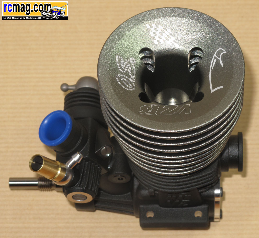

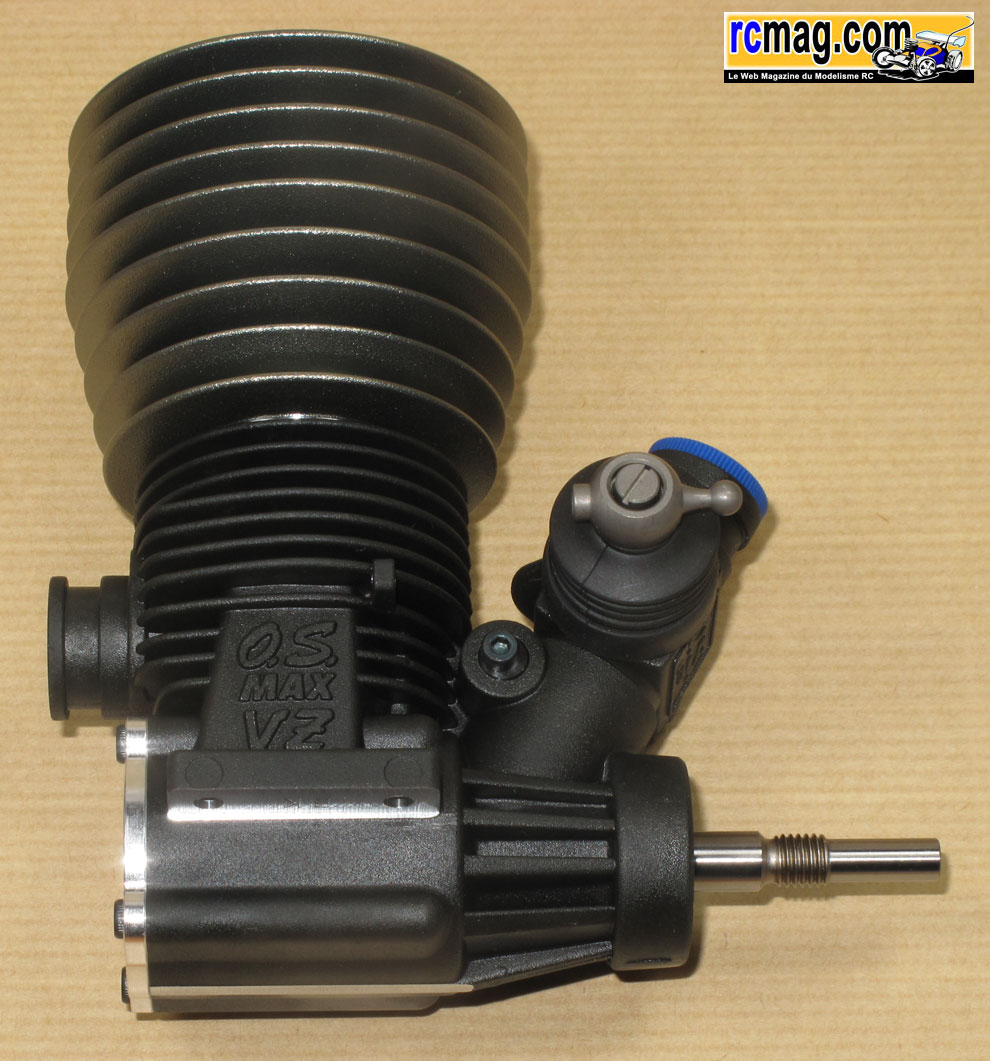

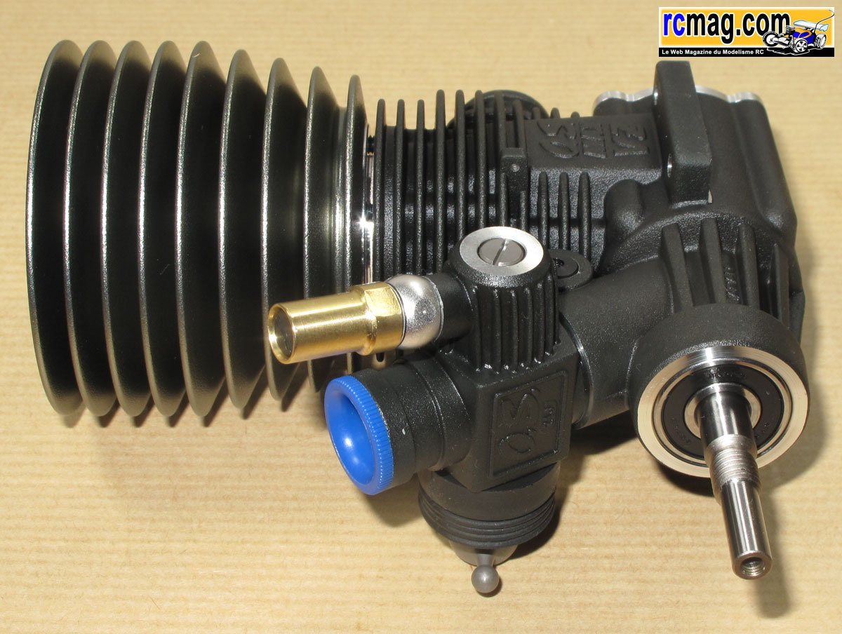

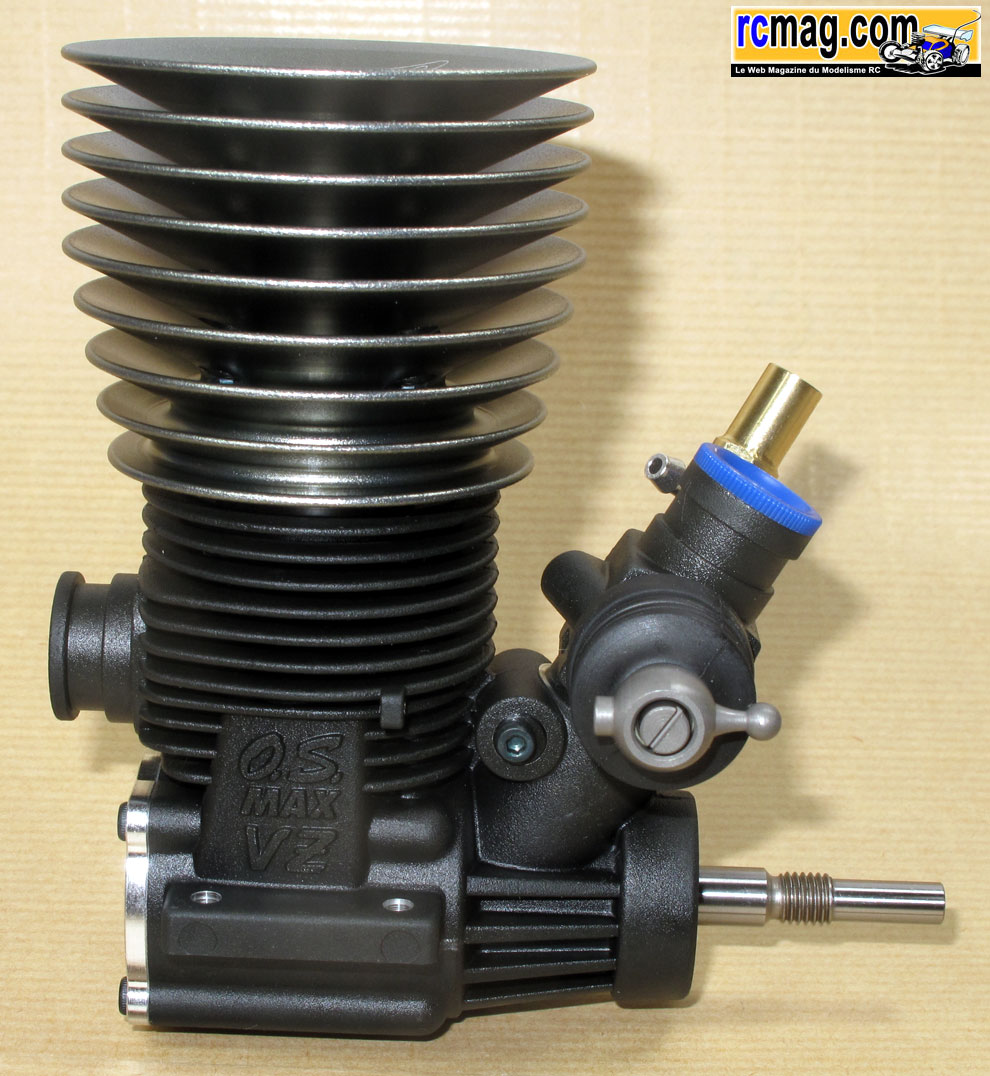

MessagePosté le: 18.12.2009, 16:55:40    Sujet du message: Présentation du Falcon OS VZB V-Spec Buggy Répondre en citant

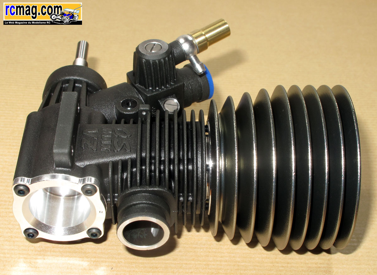

Depuis juin 2009 les moteurs Falcon sont fabriqués par OS pour Radiosistemi. Ils sont distribués en France par 6mik et c'est Loisirs Models ( spécialiste des produits Radiosistemi ) qui nous a conseillé ( avec Sébastien Léonard ) pour bien choisir l'équipement ( coude, résonateur, buse, embrayage .... ).
C'est Nicolas ( Nicolab 28 ) qui va le tester tout au long de la saison 2010. Wink
A l'ouverture de la boite on découvre le moteur bien emballé dans un sachet anti choc, un joint de décompression supplémentaire et une bougie OS turbo ( T3 ? ).
Sur les bons conseils de Sébastien ( 6mik ) et de Philippe ( Loisirs Models ) nous avons pris des bougies supplémentaire Falcon turbo spéciale OS n°5.

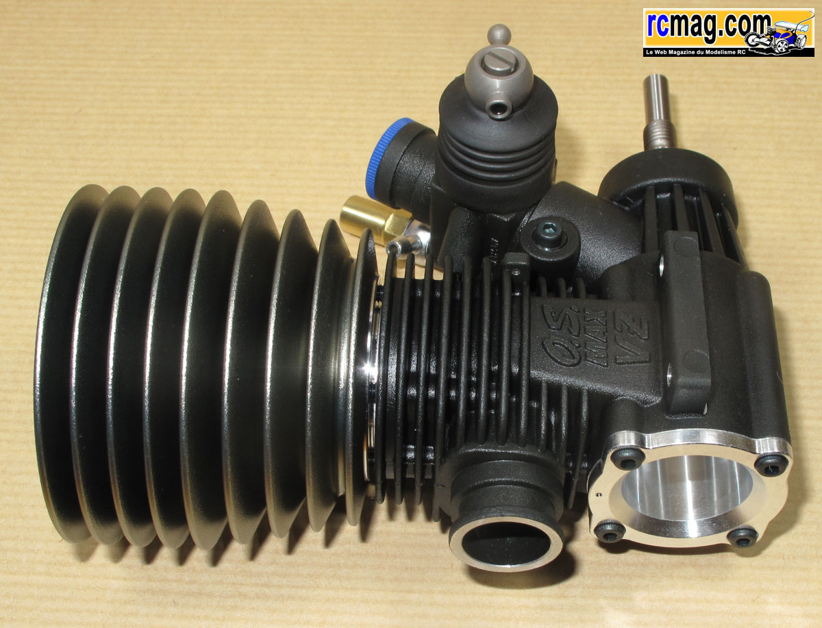

Le moteur est livré avec des obturateurs d'orifices, un joint d'échappement et une buse supplémentaire ( 8 rouge et 9 bleue ).

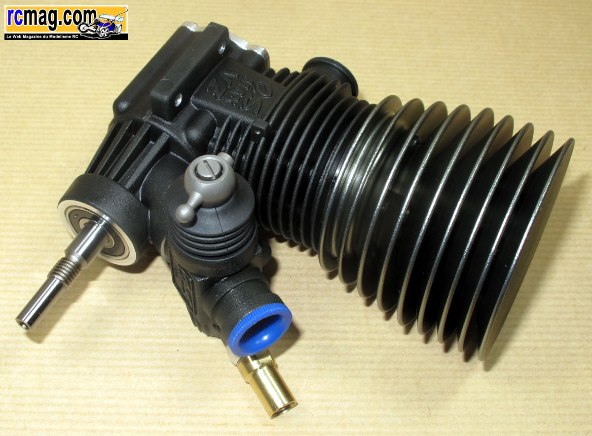

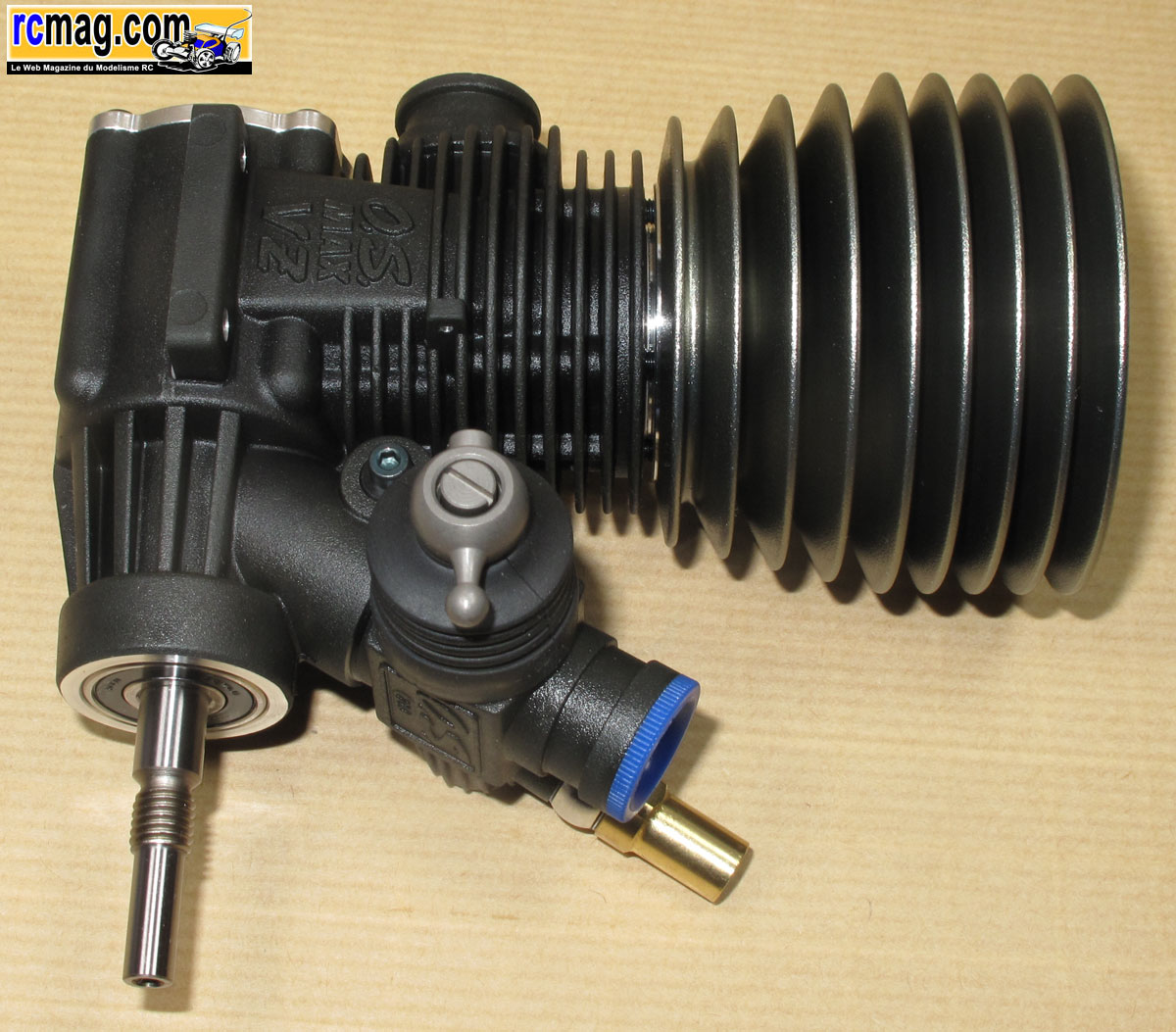

Ce Falcon OS 21 VZB V-Spec est un 3 transferts avec une course courte ( alésage supérieur à la course ), on retrouve une bougie turbo et un vilebrequin de 14.

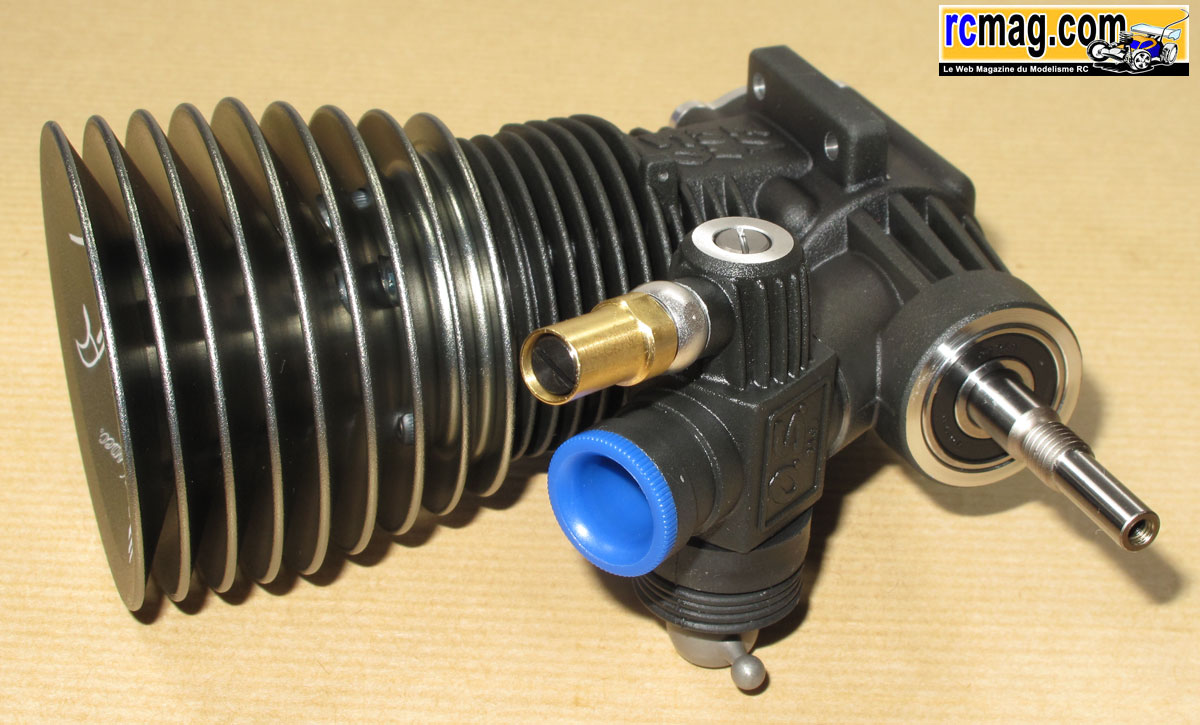

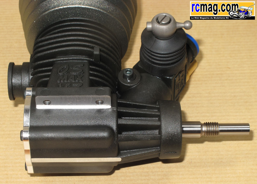

Le carburateur est la dernière version de chez OS, il a un corps moulé en alu avec un traitement black identique au carter. Il est spécifique à la catégorie TT, la vis de ralenti se retrouve donc coté carter. On retrouve une bague isolante au niveau de la fixation sur le carter et pour l'étanchéité un joint torique sur l'embase du carburateur et un autre qui est intégré au carter moteur.

La culasse a 9 ailettes et est de forme conique avec une belle anodisation. L'insert est indépendant de la culasse et de type turbo, on trouve 2 joints ( alu de 2/10 et cuivre de 1/10 ).
