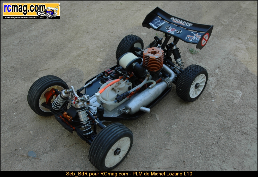

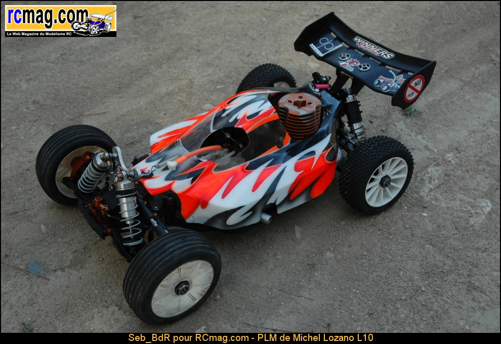

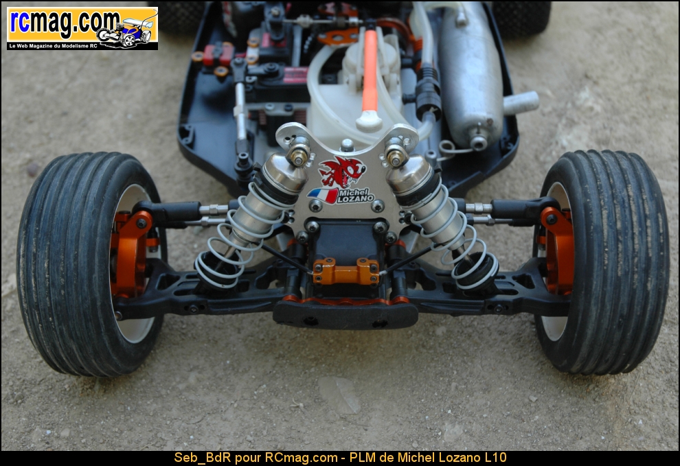

Le PLM de Michel, leader provisoire Open Ligue 10...

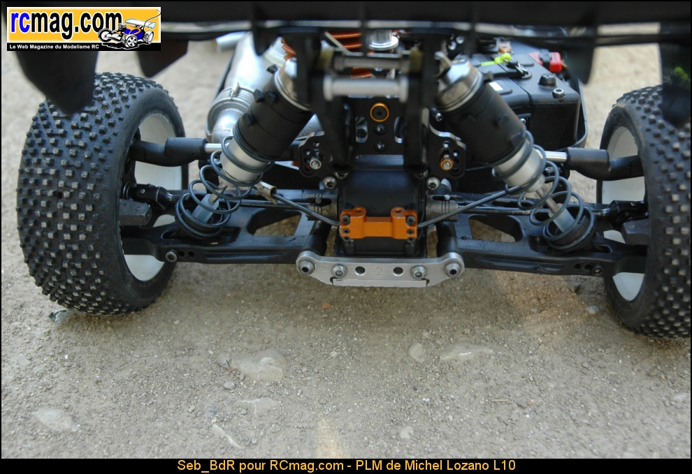

je vois qu'il y a des morceaux de durite pour limiter le débattements a l'arriere, c'est étonnant Shocked

effectivement, il faut mettre un petit morceau de durite (environ 5mm) pour limiter le débattement maxi à l'enfoncement (là, je pense que Michel a mis un peu trop long de durite Wink )
chassis collé par terre, les roues arrières ne doivent pas se lever de plus de 3 ou 4mm
de même, le débattement maxi de la suspension chassis en l'air est de 55mm
tout cela est fait dans le but d'éviter que les cardans ne viennent toucher le bord des noix de diffs, ce qui conduirait inévitablement à la rupture de ceux-ci...j'en suis un grand spécialiste Mr. Green Mr. Green Mr. Green

tu as tout dit sauf que plus court sur certaines bosses à la réception je déboite les cardans il faudrait que je prenne le temps de faire des essai pour trouver la bonne longueur je te tiendrai au courant :wink:
sinon c'est un super 4x2 un grand Bravo! à la famille Lachèze pour ça conception

pour l'avoir eut entre les mains, ce buggy est super beau à voir et bien pensé; je l'ai essayer (ma premiere avec un 4x2) et j'ai été surpris par la tenu de route et l'amortissement.....
et quand on sait que michel est actuellement le leader de la ligue 10 avec et que l'on connait le pilotage de l'animal...... Razz Razz Razz Laughing Laughing ya pas photo c'est un excellent buggy

merci Tophe13 mais s'il est beau mon PLM c'est grâce à ton coup de peinture :bravo:

p'tit message pour l'ami chacha c'est 7 mm pour la durite 5 c'est trop juste OK!

essaie 6mm :x
Sûr qu'elle est belle ton auto......la peinture a bien mis 6 mois pour secher Laughing Laughing
A moins que ce soit le peintre qui ait seché avant Laughing je ne vais pas trop balancer tout de même, il travaille pour moi en ce moment. Et oui pour la saison 2017-2018, faut s'y prendre maintenant :P
