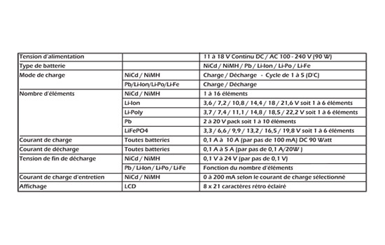

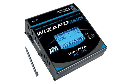

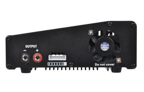

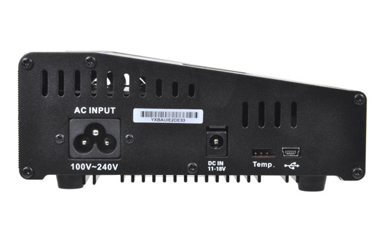

Spécifications techniques :
• Tension d’entrée de 11 à 18V DC ou 100/240V AC
• Adapté aux batteries de modèles Outdoor et Indoor
• Taille compacte pour un transport aisé.
• Charge des batteries NiCd / NiMH de 1 à 16 éléments (Delta Peak) et Li-Ion / Li-Po / Li-
Fe de 1 à 6 éléments et Plomb de 2 à 20V.
• Courant de charge réglable de 0,1 A à 10 A par pas de 100 mA (DC 90 Watt).
• Courant de décharge réglable de 100 mA à 5 A par pas de 100 mA (20 Watt).
• Courant de charge d’entretien automatique de 0 mA à 200 mA.
• Tension de fin de décharge réglable par pas de 0,1 V.
• Détection de fin de charge par Delta Peak (NiCd et NiMh).
• Charge type Courant Constant/Tension Constante (Li Ion/Li-Po/Li-Fe et Pb).
• Mode Cycle (Décharge/Charge ou Charge/Décharge) 5 cycles au total.
• Ecran LCD 8 lignes de 21 caractères rétro-éclairé à lisibilité parfaite.
• Fonctionnement contrôlé par microprocesseur.
• Protections : tensions d’entrée incorrectes, connections déficientes et inversions de polarités en entrée et sortie.
• Ventilateur intégré.
• Equilibreur d’éléments Li-Po intégré assurant la protection de chaque cellule Li-Po durant la charge avec une tolérance de 5 mV (en charge ou en décharge). Courant d’équilibrage max 300 mA.
• 20 mémoires
• Fonction alimentation réglable 0-24V / 10 Amp (90W)

J'ai donc une voiture 1/8 brushless alimentée en 2 accus de 2S Lipo 5000 45 c 7.4V ou en 2 autres accus de 2S lipo 5500 mAh 90C 7.4V
Le chargeur me demande tout plein de paramètres ! et c'est délicat ...
Est ce correct pour mon premier pack ?
Pack volt: 7.4V/2S
Capacity: 5000mHa
Current : 5 A
End volt: 4.20V/cell
Chg volt : Balance
Powerset up set : que dois je demander ?
Out volt : ???
current : ???
max volt : ???
cordialement ! Mad

Normalement, tu n'as comme parametres a regler que le type de pack, Lipo pour toi, le voltage de ton pack, soit 7,4V (2S) pour toi et l'ampérage de ton pack 5000 ou 5500 en fonction du pack que tu recharges.....
Tu lances la charge et il se débrouille tout seul

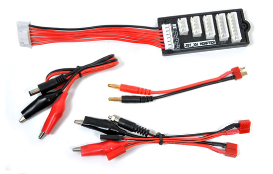

Ben c'est surtout ue tu as deja une plaque d´équilibrage dans le kit de ton chargeur, ou alors tes connecteurs d'équilibrage ne sont pas au format JST-XH....

Comme je le disais au début , j'ai fait l'acquisition de deux packs de 2S, un a 5000mAh et un autre a 5500mAh de Nvision !
Et sur ce dernier pack les accus n'avaient pas de câblages avec le petit câble qui permet au chargeur de faire l'équilibrage . D'où la nécessité d'acheter ce fameux cable !
Par contre sur le premier pack a 5000mhA de nvision , les accus sont déjà cablés comme il faut !
Spyro1
Inscrit le: 30/08/2006
Messages: 439
Localisation: Ligue 1
MessagePosté le: 28.01.2014, 15:54:02    Sujet du message: Répondre en citant
C'est assez surprenant, normalement tous les packs ayant plusieurs cellules sont fournis avec des cables d'équilibrage si ils ne sont pas directement soudes sur le pack.....
J'ai des packs en 2S qui sont cablés d'origine, et ls derniers que j'ai achetése sont des gens ace qui eux sont de hard case avec les prises intégrées aux packs, mais j'avais quand même un cablage spécifique fourni dans la boite du pack d'accus.....
