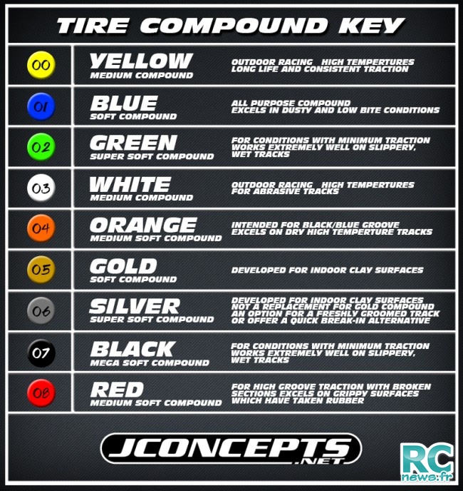

MessagePosté le: 01.07.2015, 20:08:50    Sujet du message: Gamme des gommes de pneus JConcepts. Répondre en citant
Facile à retrouver en post-it Wink

Il faut savoir que la plupart ne sont pas adaptées aux conditions européenes! Les écarts entre les gommes sont aussi très faibles. Après de nombreux tests, je conseille de rouler en black en dessous de 10°C, puis bleu entre 10 et 25, puis rouge. Vous êtes parés Wink
