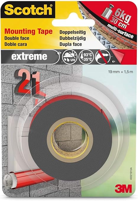

Je voudrait savoir avec quoi je peux le remettre j'ai pensé au double face ( pas celui tout nul le gros pour faire tenir les meuble au mur)
a votre avis je peux utilisé quoi ?

Salut.
Il tient bien pour moi. Dans le millimètre d'épaisseur (ce qui amorti un peu le variateur par rapport au châssis).

souvent sur les RTR le "collage" est pas parfait car peut etre pas fait dans de bonnes conditions
sur tous les montages que je fais j'utilise celui ci
c'est du 3M
https://modelisme34.fr/index.php?route=product/product&path=71_256&product_id=2965
faut bien sure que ce soit parfaitement propre, dégraissé ...
3M ou Scotch c'est bien OK!

En 1/10ème t en 1/12ème, on montait les récepteurs, les variateurs et même les servos avec ce type d'adhésif que l'on retrouve aussi dans l'automobile.
Il faut en effet dégraisser les surfaces avant usage et il est possible de mettre plusieurs épaisseur pour gagner en amortissement. OK!
Je ne pratique pas l'électrique en 1/8ème mais certains assurent la fixation avec un collier de serrage passant autour du variateur et du support.
cordialement.

Sinon il existe du double face absorbant les vibration ( comme du gel )de la marque kyosho en différente épaisseur.
Référence :
Kyosho Scotch double face Anti Vibration 5mm Z8006

J'ai mis du double face avec une épaisseur le temps de prendre un produit offi kyosho, merci pour vos reponse.
