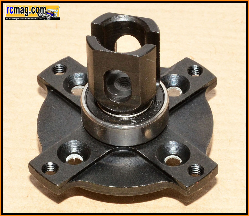

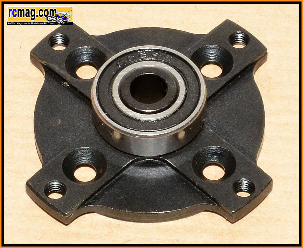

Inscrit le: 01/11/2003 Messages: 120308 Localisation: 93

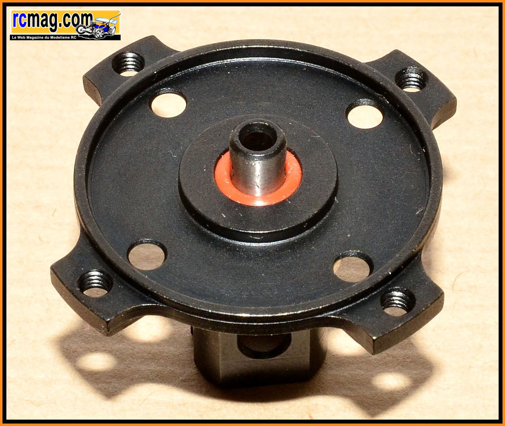

Posté le: 07.11.2012, 07:22:20 Sujet du message: |
Le moyeu acier pour la fixation de la couronne et la sortie du différentiel central. _________________ rcmag.com pour le forum, les photos et vidéos

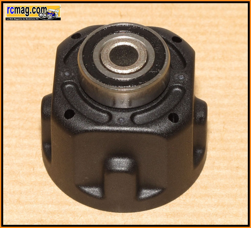

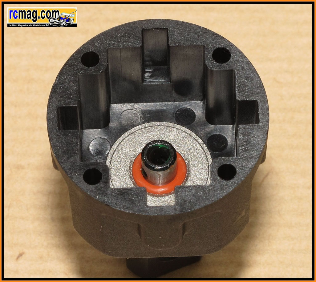

Posté le: 07.11.2012, 16:15:12 Sujet du message: |
Comparé au montage des différentiels de pont, seules les noix et la couronne changent. _________________ rcmag.com pour le forum, les photos et vidéos

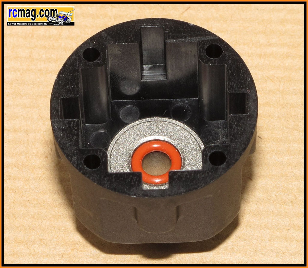

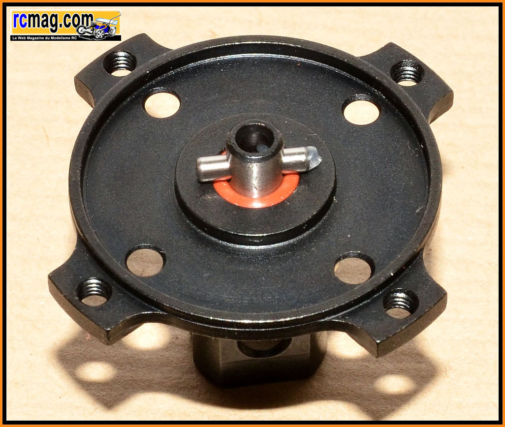

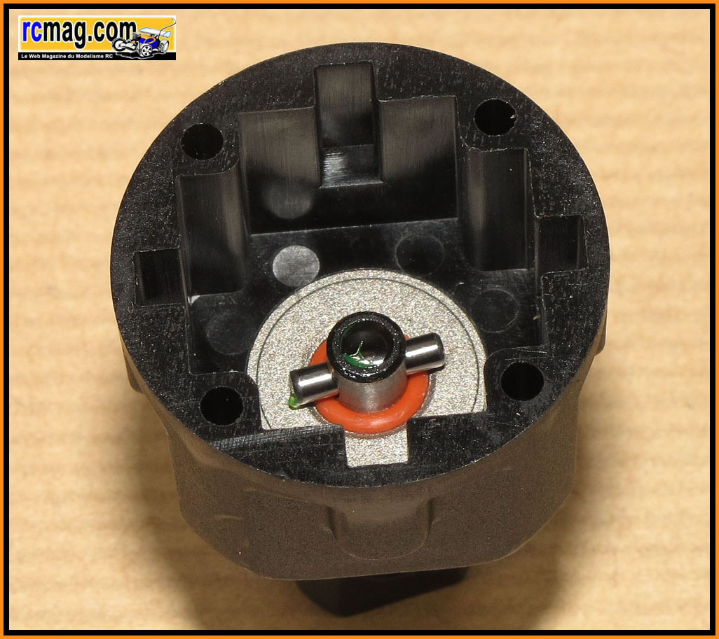

Posté le: 07.11.2012, 20:44:26 Sujet du message: |
Pour le montage j'ai graissé la sortie de différentiel et le moyeu de la couronne pour faciliter la tenue au montage du joint papier. _________________ rcmag.com pour le forum, les photos et vidéos

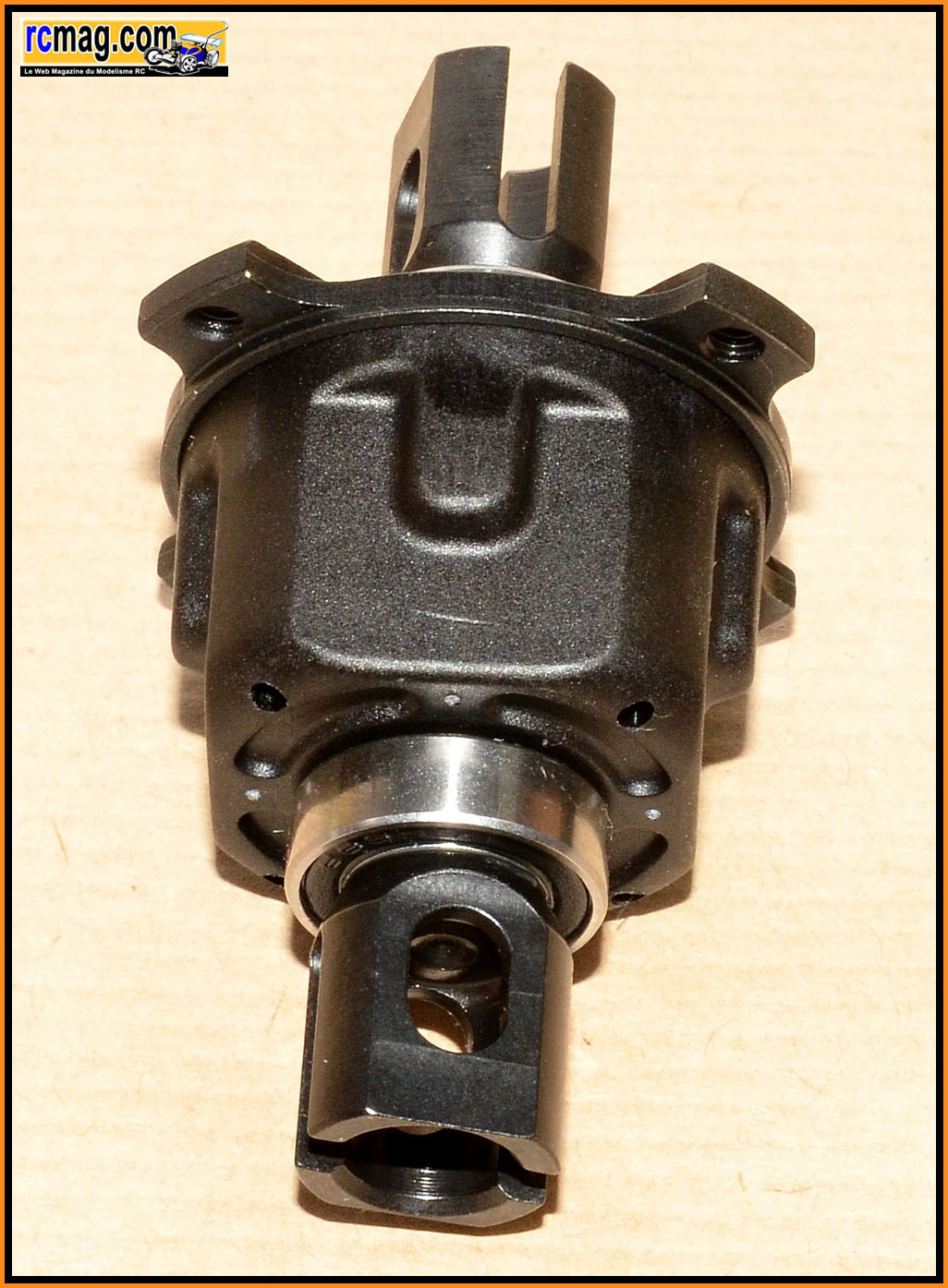

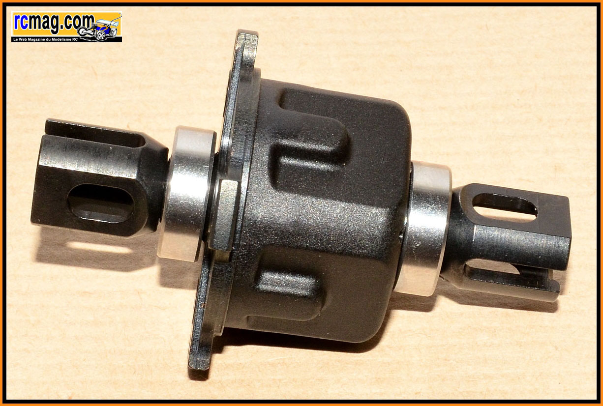

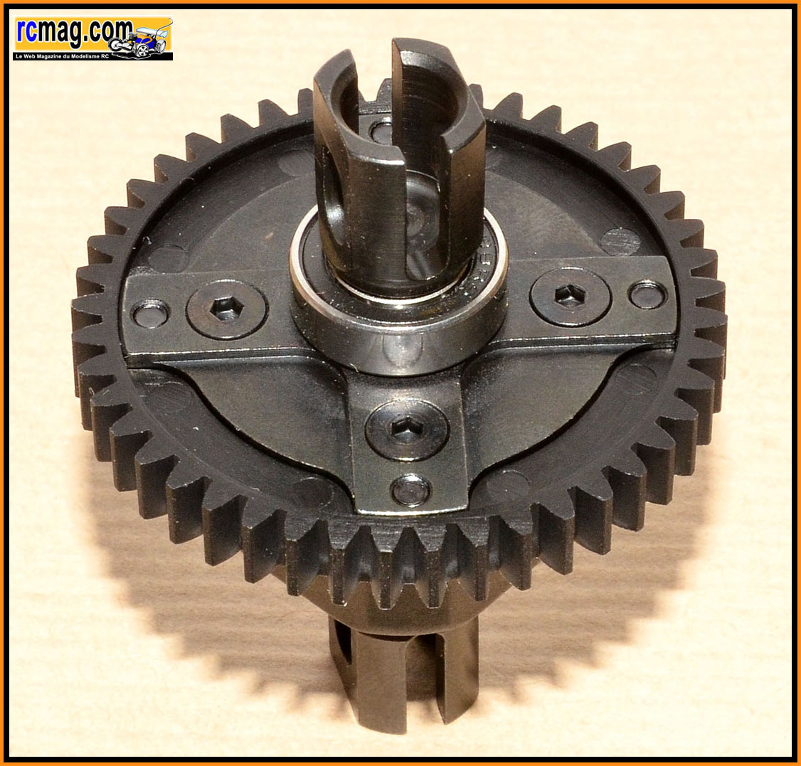

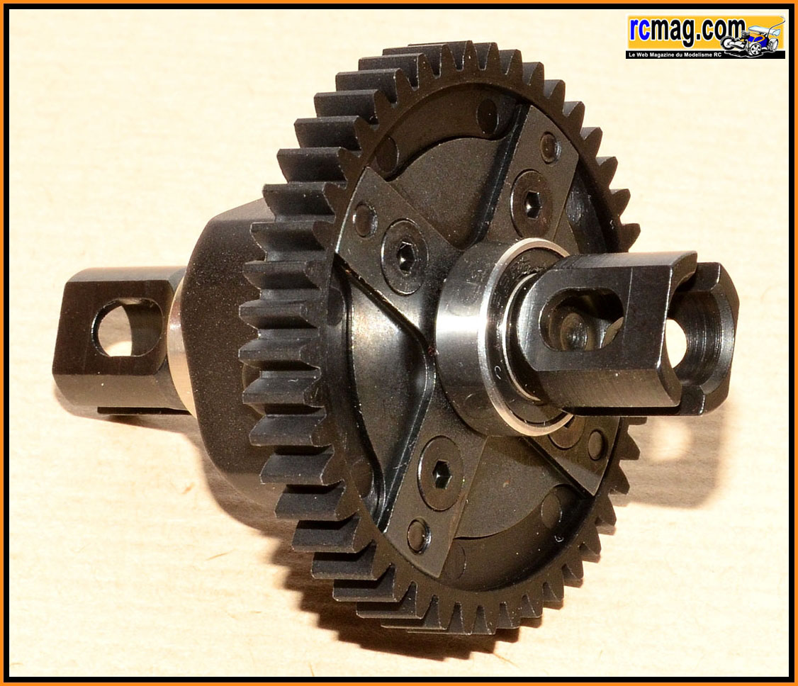

Posté le: 08.11.2012, 18:47:26 Sujet du message: |
Le différentiel central terminé, son poids est de 80gr ( à comparer aux 82gr du 808, aux 80gr du Cobra 811 ou aux 90gr du MP9 ).
Sa longueur totale est de 63mm, la cote extérieur prise sur les roulements est de 30,30mm. _________________ rcmag.com pour le forum, les photos et vidéos

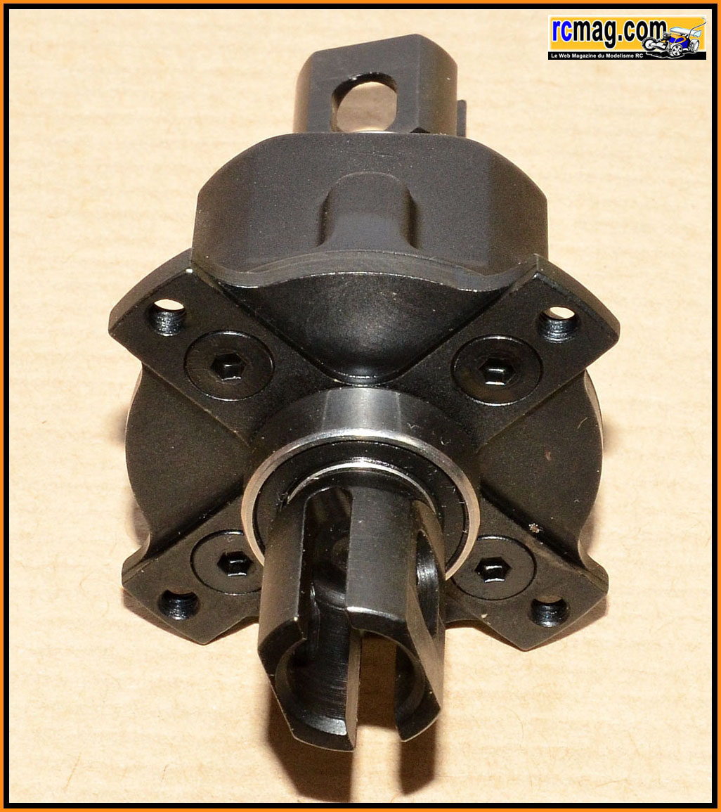

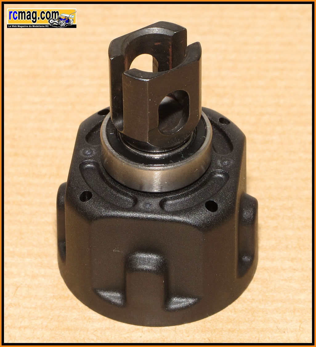

Posté le: 08.11.2012, 21:24:55 Sujet du message: |
les différentiels terminés, ils sont vraiment faciles à monter, ils sont simples, ne nécessitent pas de calage interne et la réalisation est au top ! _________________ rcmag.com pour le forum, les photos et vidéos

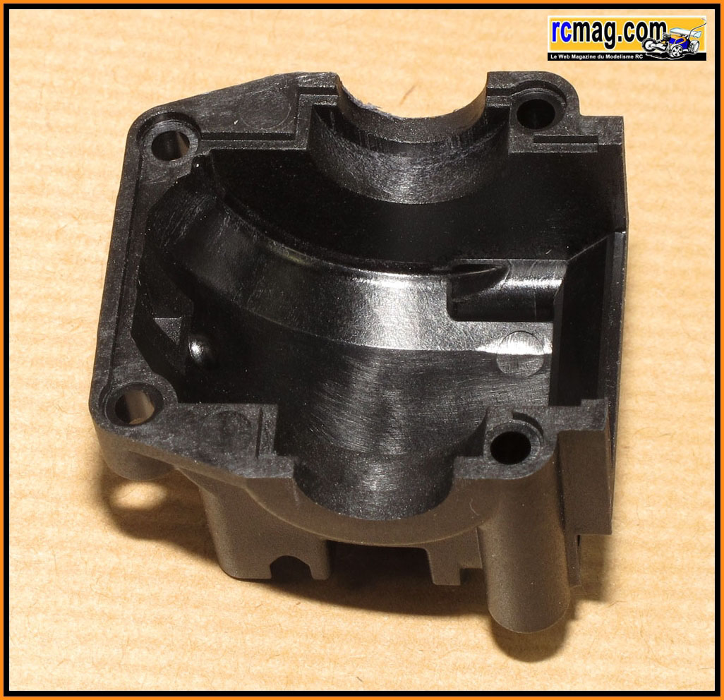

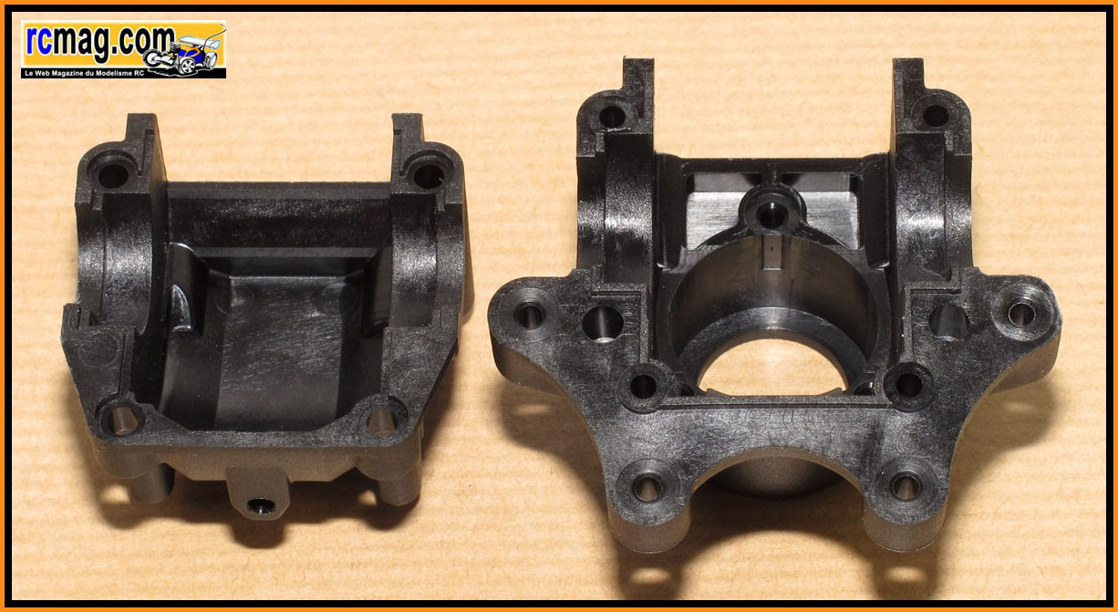

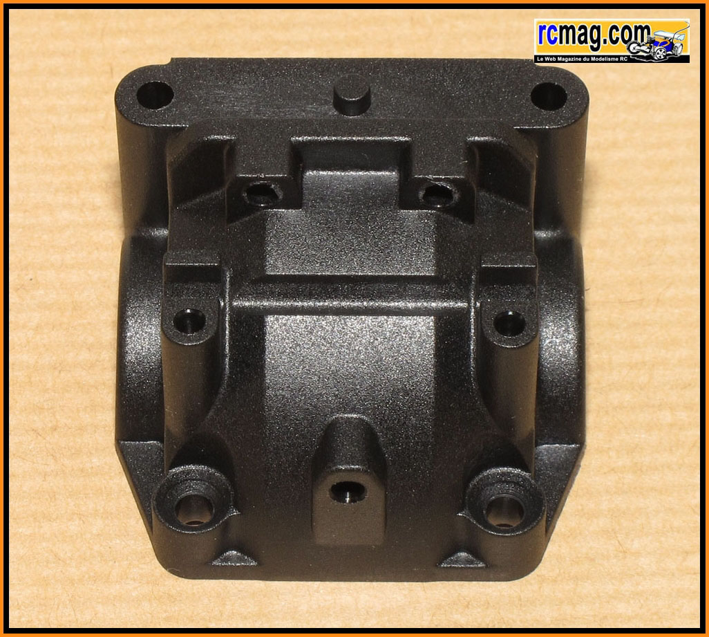

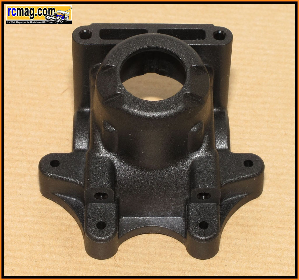

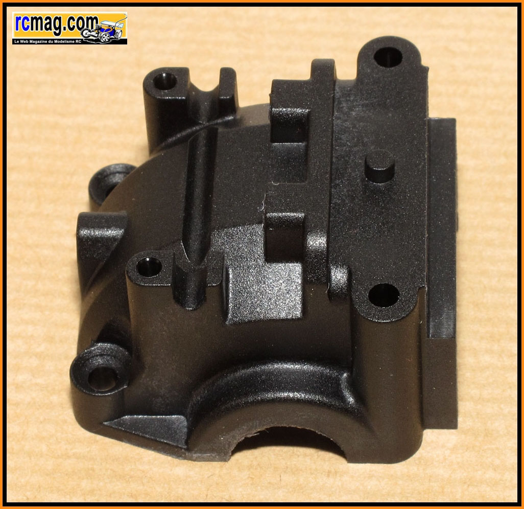

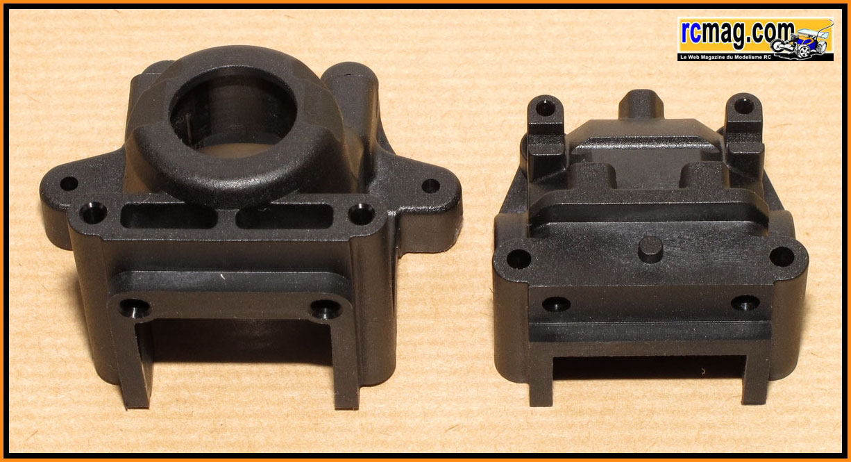

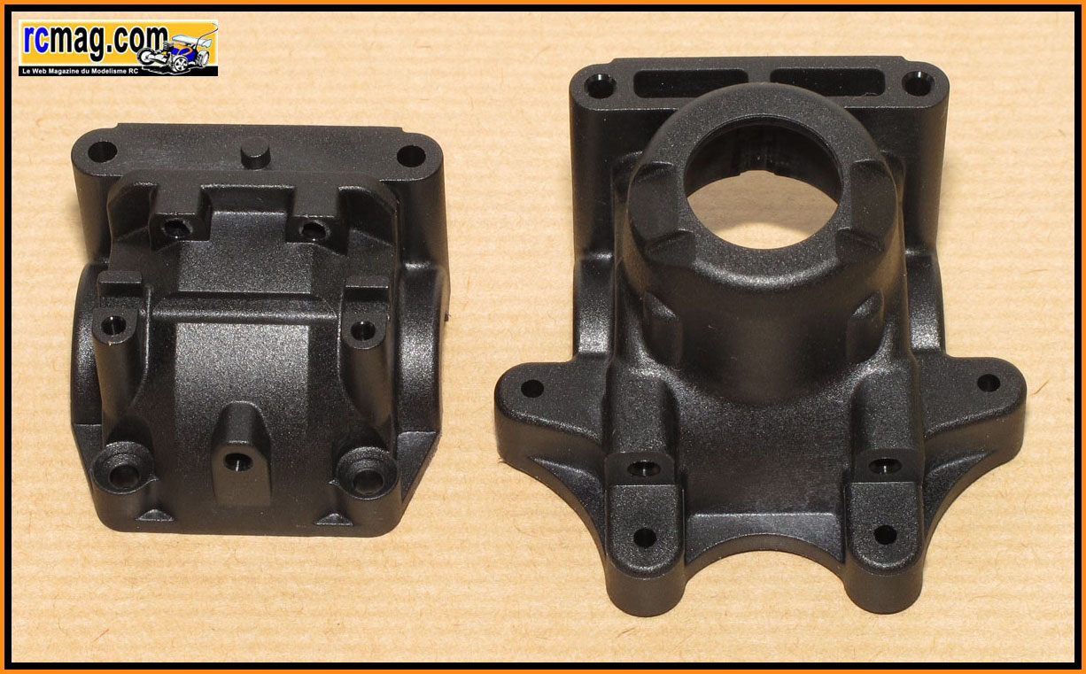

Posté le: 09.11.2012, 08:54:20 Sujet du message: |
Les pièces plastique nécessaires au montage des cellules avant et arrière. _________________ rcmag.com pour le forum, les photos et vidéos

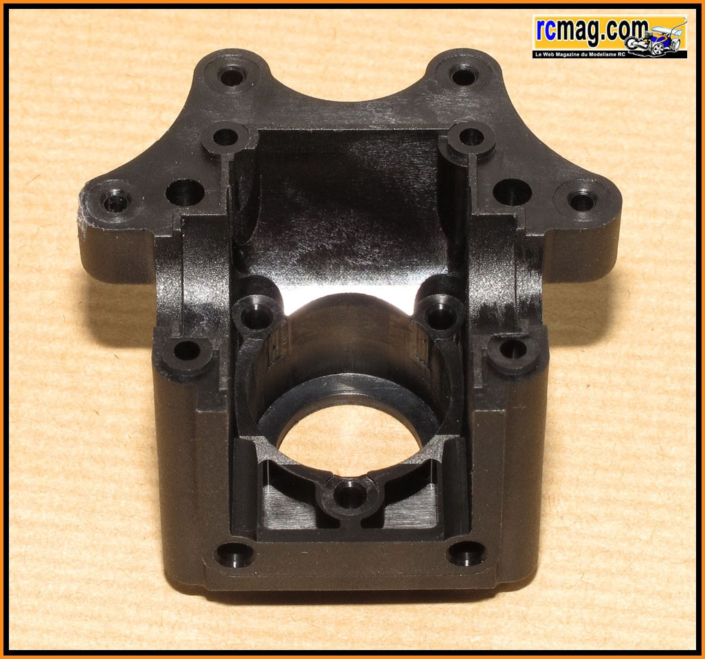

Les cales de triangulation avant.
On retrouve une cale d'anti plongé en alu avec un système d'inserts et 2 cales en plastique. _________________ rcmag.com pour le forum, les photos et vidéos

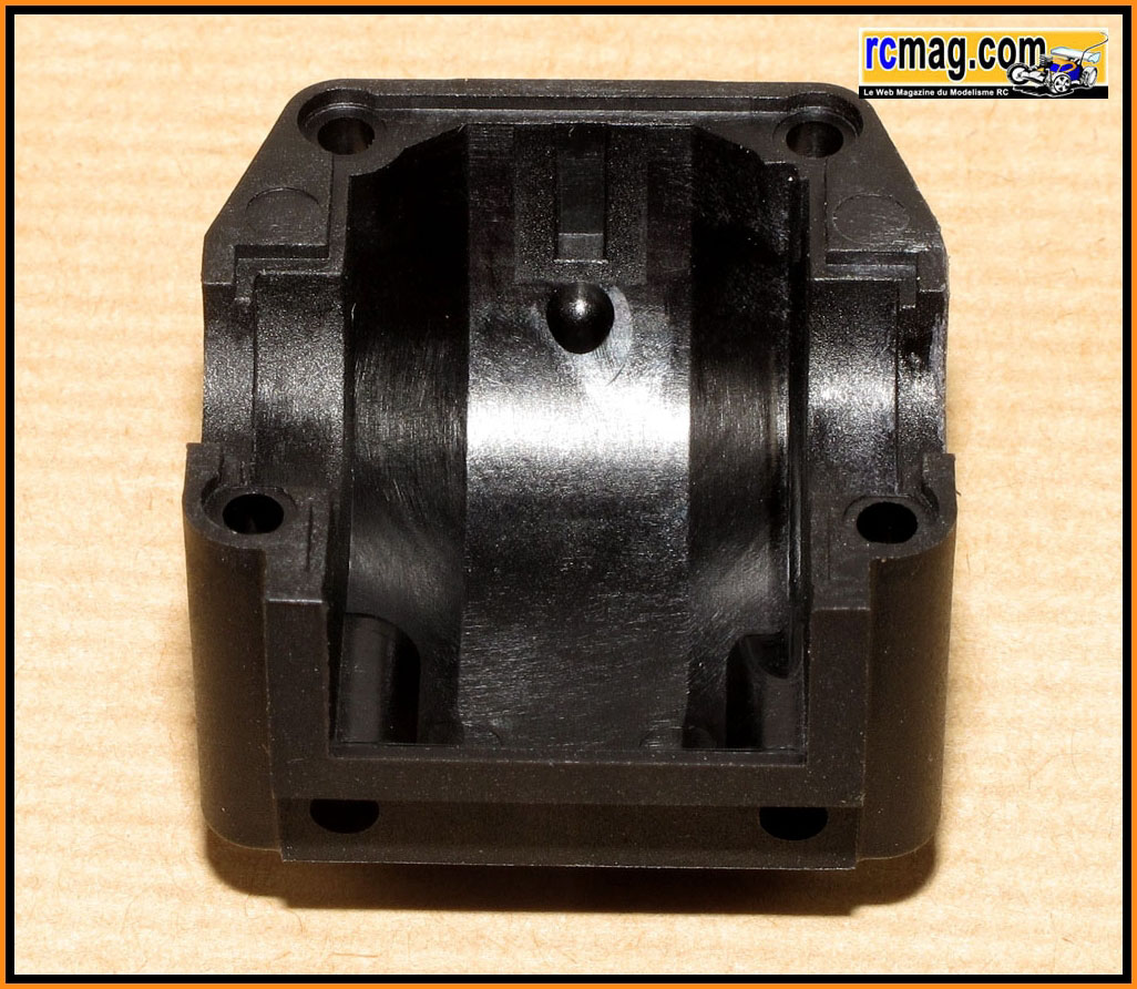

Les cales de triangulation arrière.
On retrouve une cale d'anti cabrage en alu avec un système d'inserts et 4 cales de pincements en plastique. _________________ rcmag.com pour le forum, les photos et vidéos

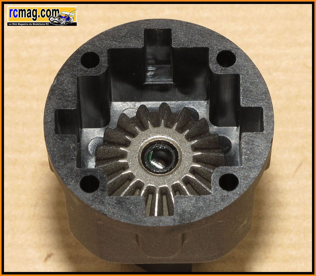

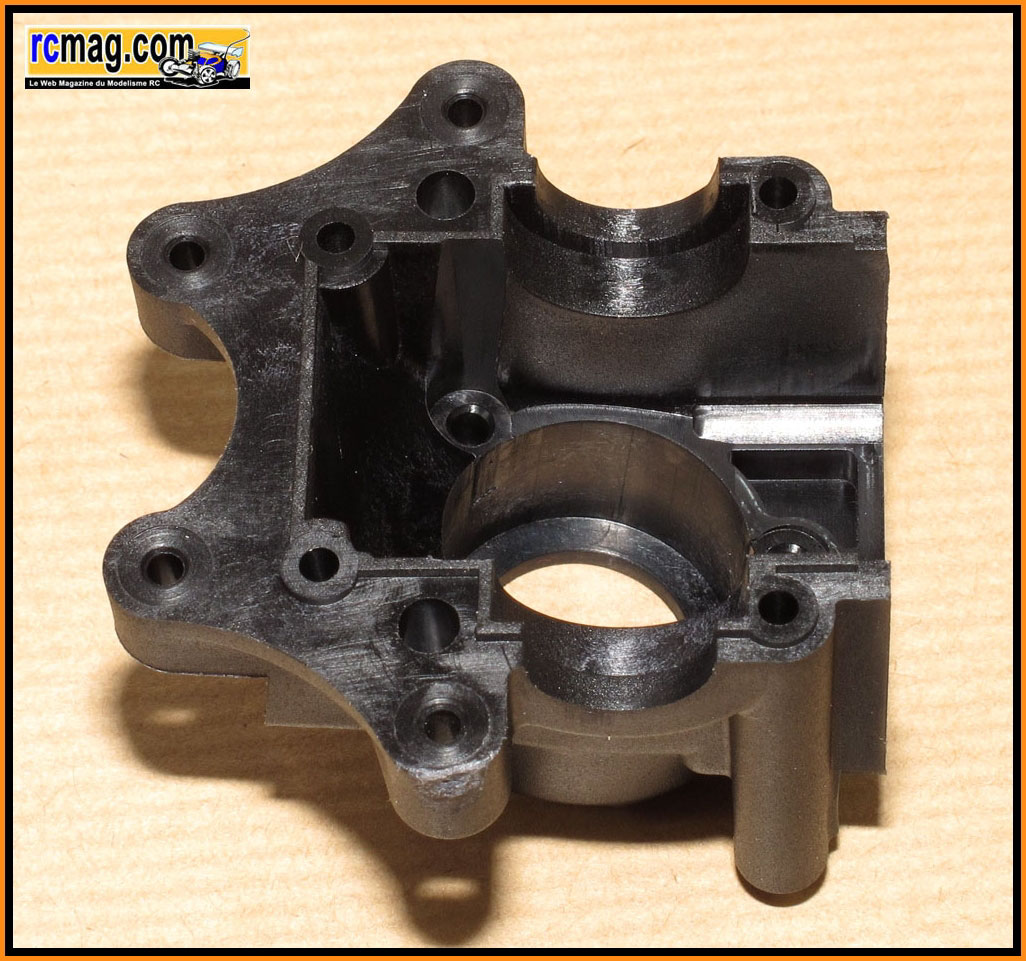

Posté le: 10.11.2012, 09:26:42 Sujet du message: |
La conception de la cellule est inspiré du Xray 808 au niveau du cardan, du pignon conique et du maintien des roulements.
la finition des pièces est au meilleur niveau, l'assemblage est facile, tout s'ajuste parfaitement. _________________ rcmag.com pour le forum, les photos et vidéos

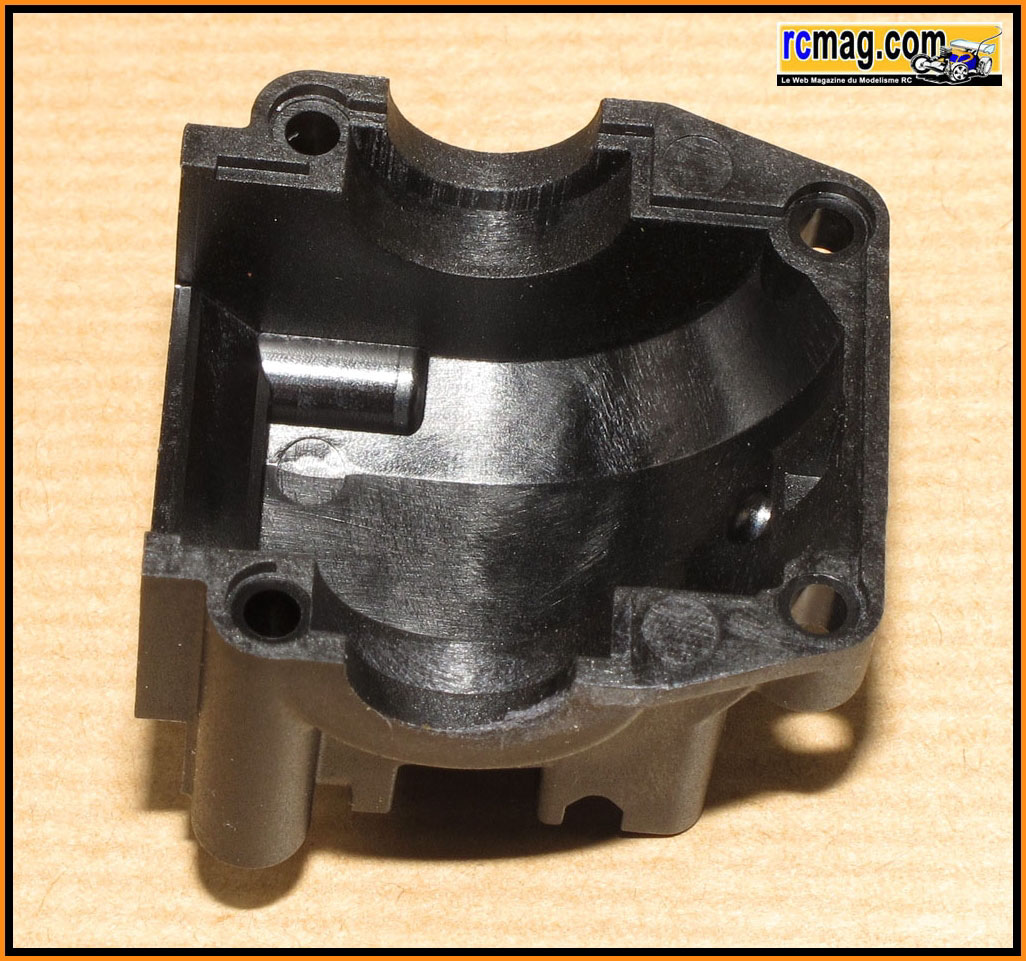

Posté le: 10.11.2012, 17:23:32 Sujet du message: |
Le gros pignon de couple conique ( 13 dents ) qui fait aussi office de noix de cardan. _________________ rcmag.com pour le forum, les photos et vidéos
