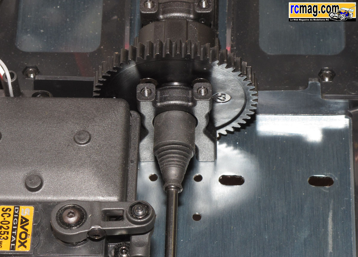

Les paliers centraux avec le soufflet de protection pour la noix de cardan et la couronne de 52 dents.
On peut voir que le renfort de châssis se prolonge jusqu'au palier.

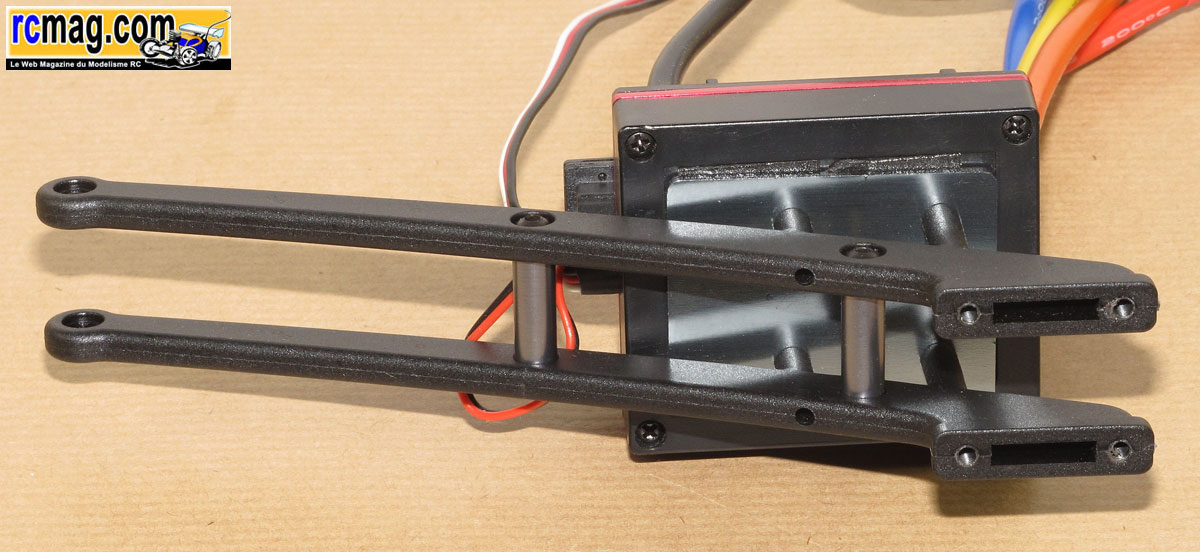

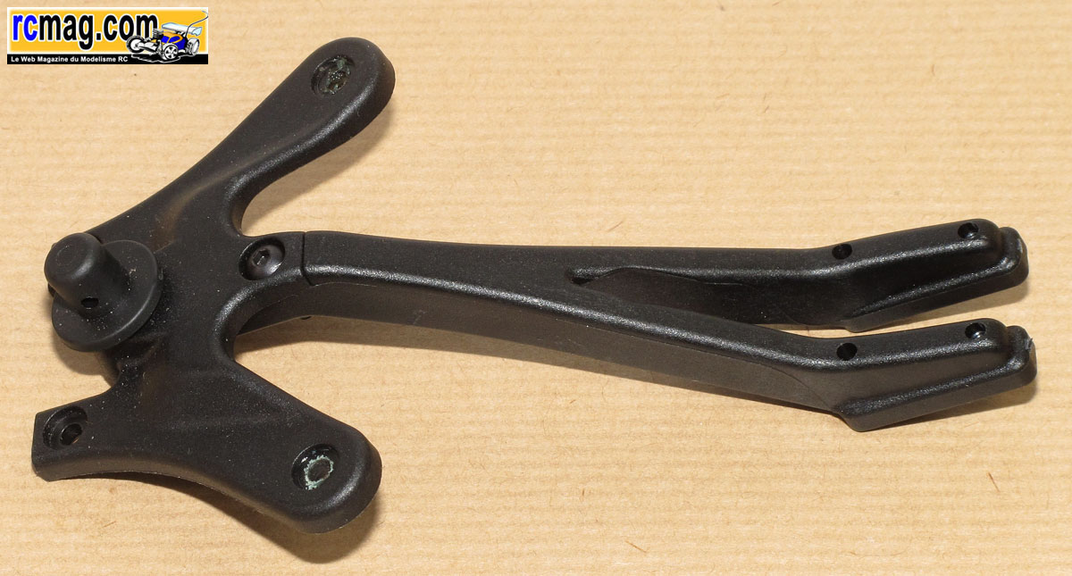

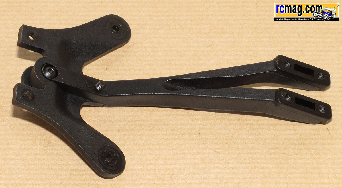

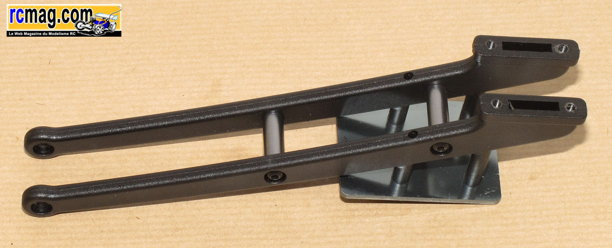

Le renfort de châssis arrière qui fait aussi office de support de contrôleur.
Celui ci est collé au double face sur une petite platine en alu vissée aux 2 branches du renfort.
Messages: 120688
MessagePosté le: 16.03.2012, 11:57:46    Sujet du message: Répondre en citant

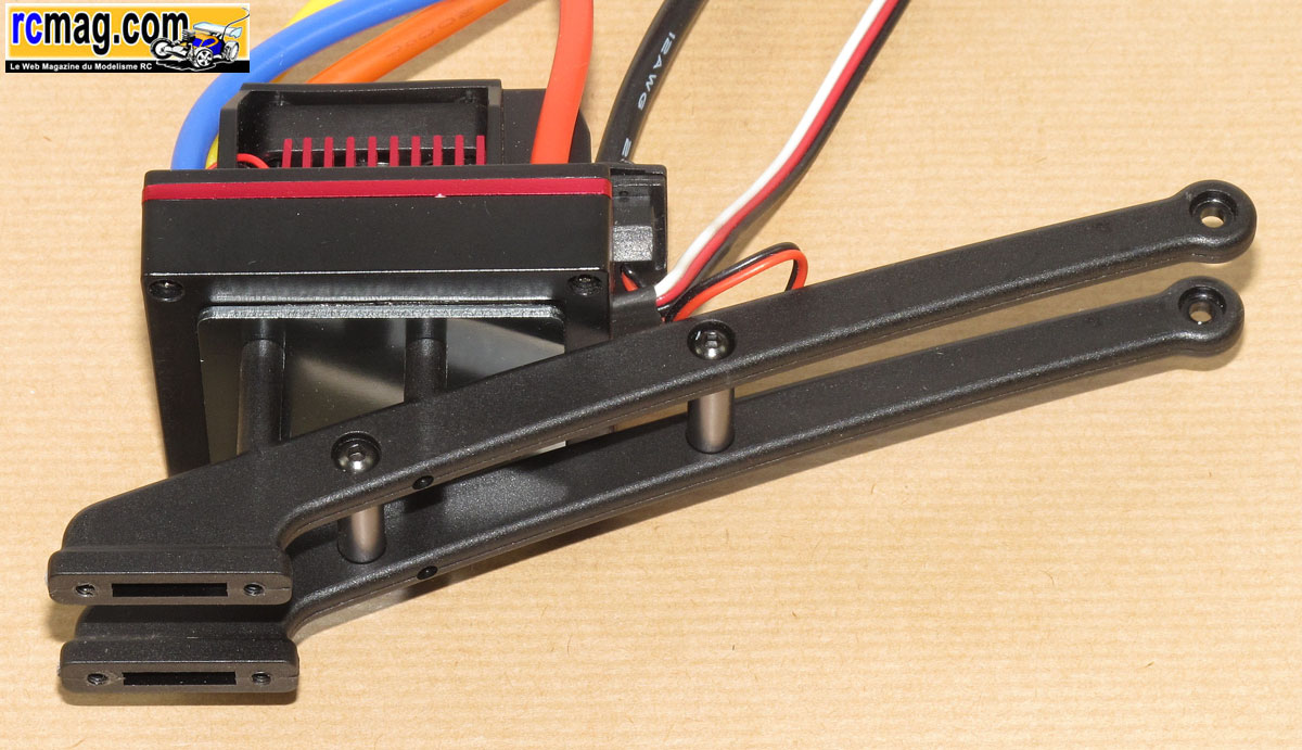

Le renfort de châssis contrôleur démonté.
Il est fixé par 4 vis au châssis et coté cellule le montage permet de ne pas brider sa souplesse.

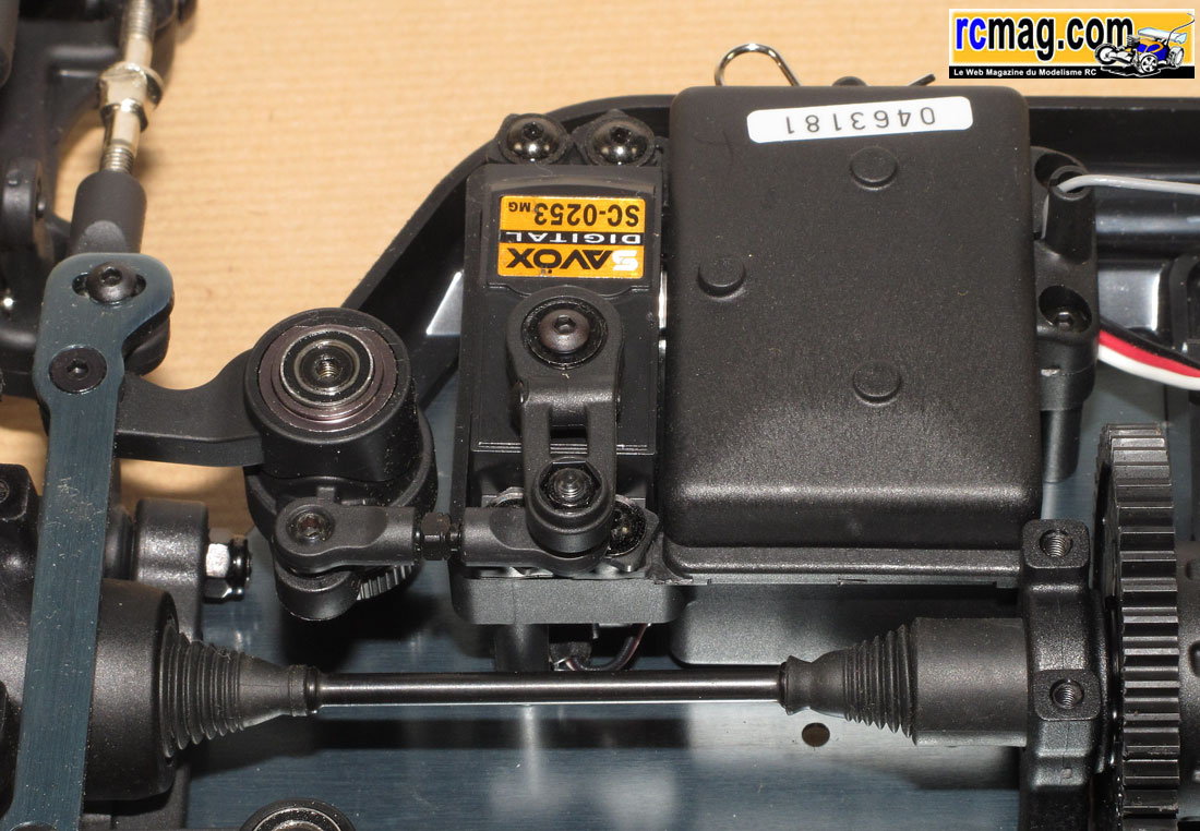

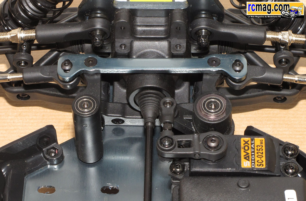

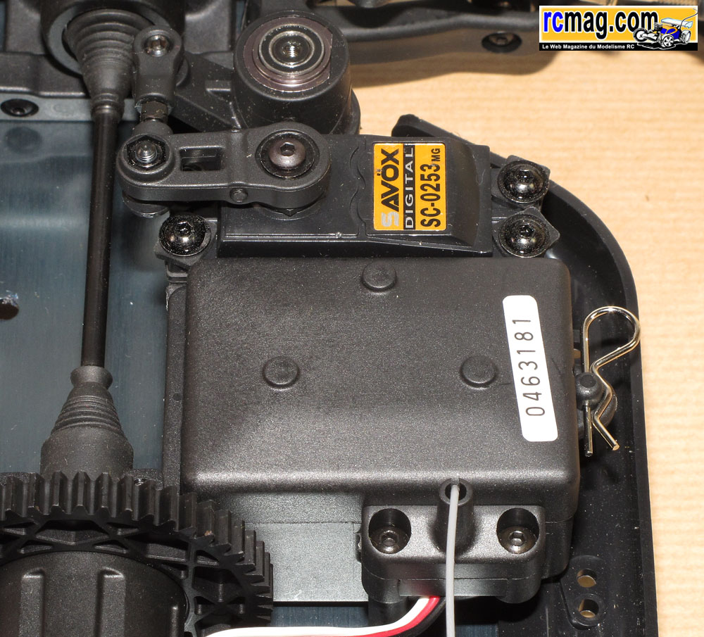

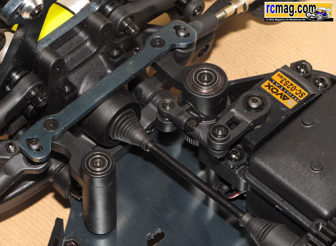

La platine de sauve servo avec le renfort de châssis avant.
Messages: 120688
MessagePosté le: 29.05.2012, 16:47:19    Sujet du message: Répondre en citant
Messages: 120688
MessagePosté le: 29.05.2012, 17:12:41    Sujet du message: Répondre en citant
On peut voir la commande de direction montée sur roulements étanches.
